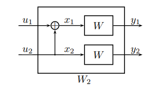

下图是两个信道组合的例子。
长度为2的信道组合模型

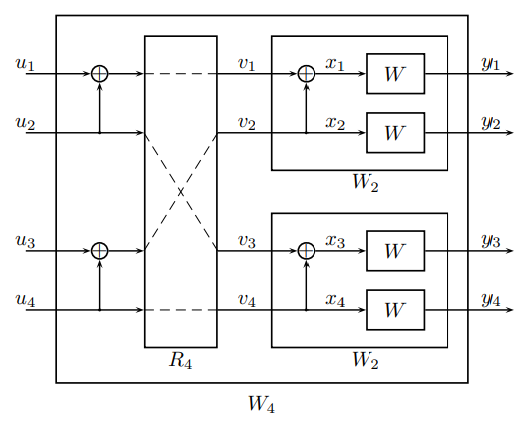

长度为4的信道组合模型

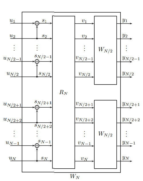

长度为N/2与N的信道组合形式

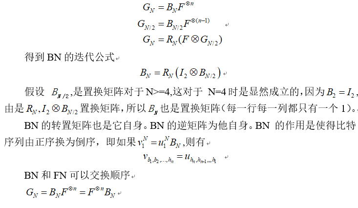

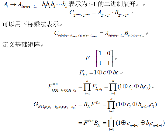

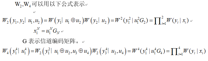

  • G的推导及性质
G公式推导

  • 2 按位生成法
  1. function GN=GG(i,j,N)
  2. n=log2(N);
  3. x=zeros(1,n);
  4. y=zeros(1,n);
  5. GN=1;
  6. x=dec2bin(i-1,n);
  7. y=dec2bin (j-1,n);
  8. for m=1:n
  9. GN=GN*mod(1+str2num(y(n+1-m))+str2num(x(m))*str2num(y(n+1-m)),2);
  10. end
输入为i表示矩阵所在行,j表示矩阵所在列。N为矩阵维度。返回矩阵G对应位置的值
