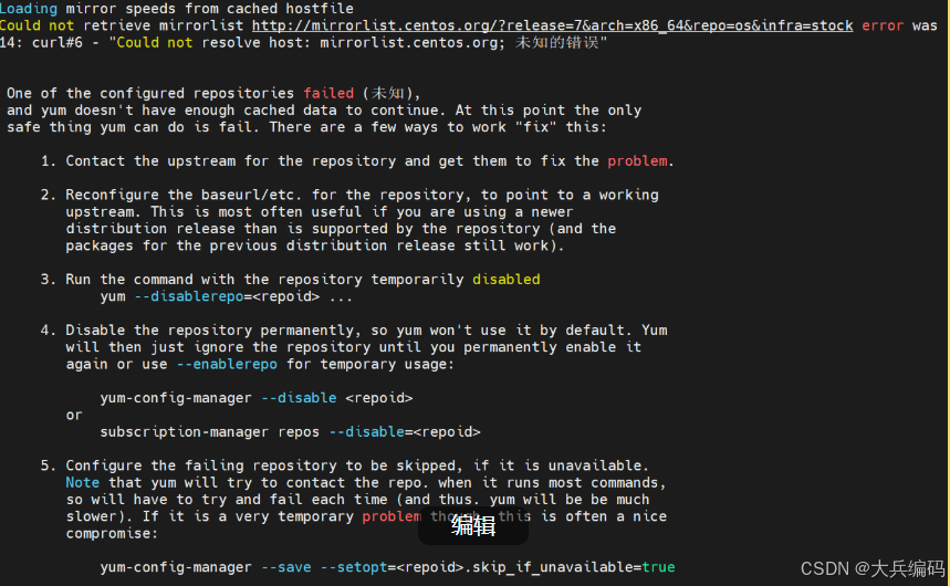

假如安装不报错则直接查看下面步调 3、假如使用 Yum 命令安装遇到下图报错信息:
Cannot find a valid baseurl for repo:base/7/x86_64
对上述报错进行处理,分析题目原因:
1)可能无法访问外网:ping www.baidu.com ,假如能ping通说明可以访问外网,不是网络题目(ping不通必要处理网络题目)
2)假如网络正常,题目可能是当前的镜像源出现故障大概当前网络无法访问镜像源。可以实验更换为其他可用的镜像源。
vi /etc/yum.repos.d/CentOS-Base.repo
下图加粗字体加入了阿里云镜像源,将原来镜像源注释掉。
[base] name=CentOS-$releasever - Base #mirrorlist=http://mirrorlist.centos.org/?release=$releasever&arch=$basearch&repo=os&infra=$infra #baseurl=CentOS Mirror$releasever/os/$basearch/ baseurl=centos安装包下载_开源镜像站-阿里云$releasever/os/$basearch/ gpgcheck=1 gpgkey=file:///etc/pki/rpm-gpg/RPM-GPG-KEY-CentOS-7
#released updates [updates] name=CentOS-$releasever - Updates #mirrorlist=http://mirrorlist.centos.org/?release=$releasever&arch=$basearch&repo=updates&infra=$infra #baseurl=CentOS Mirror$releasever/updates/$basearch/ baseurl=centos安装包下载_开源镜像站-阿里云$releasever/updates/$basearch/
#additional packages that may be useful [extras] name=CentOS-$releasever - Extras #mirrorlist=http://mirrorlist.centos.org/?release=$releasever&arch=$basearch&repo=extras&infra=$infra #baseurl=CentOS Mirror$releasever/extras/$basearch/ baseurl=centos安装包下载_开源镜像站-阿里云$releasever/extras/$basearch/
#additional packages that extend functionality of existing packages [centosplus] name=CentOS-$releasever - Plus #mirrorlist=http://mirrorlist.centos.org/?release=$releasever&arch=$basearch&repo=centosplus&infra=$infra #baseurl=CentOS Mirror$releasever/centosplus/$basearch/ baseurl=centos安装包下载_开源镜像站-阿里云$releasever/centosplus/$basearch/ gpgcheck=1 enabled=0 gpgkey=file:///etc/pki/rpm-gpg/RPM-GPG-KEY-CentOS-7
修改完成后再次安装ntp成功:
yum install -y ntp
3)假如还未成功查看dns设置,系统的 DNS 设置也可能有题目。可以实验修改 /etc/resolv.conf 文件,添加可靠的 DNS 服务器地址,比方 8.8.8.8 和 8.8.4.4 。
vi /etc/resolv.conf nameserver 8.8.8.8 nameserver 8.8.4.4

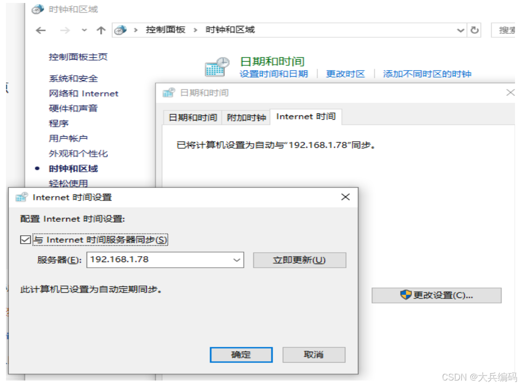

1)windows客户端验证:
在控制面板->时钟和地区->日期和时间->Internet时间 填写设置的ntp服务器域名大概ip地址,立刻更新验证。
