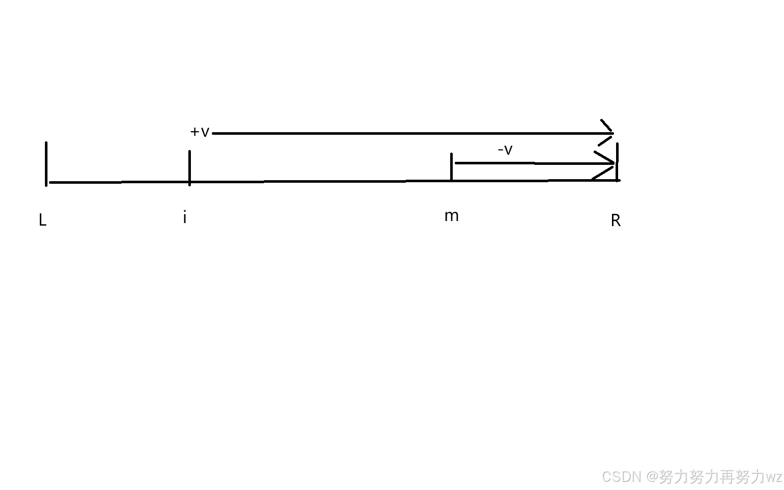

这里我们知道我们的叠加状态就是对整个区间同一举行加大概减去定值k,那么这里我们要得到该状态所对应的差分数组的话,那么差分数组中对应[i,m]的值肯定全部是k大概-k,那么这里我们怎样将差分数组中的[i,m]全部设置为k大概-k呢,固然肯定不是通过遍历,而这时间前缀和派上用场了,由于我们前缀和的盘算公式是sum=sum[i-1]+arr,那么我们发现假如我们在i位置处加一个v,那么根据前缀和的公式:sum+v=sum[i-1]+(arr+v),那么此时i位置加v之前对于第i+1位置的前缀和是:sum[i+1]=sum+arr[i+1],但是我们由于i位置加了一个v,那么sum此时的值是sum+v,那么对于sum[i+1]来说,由于sum[i+1]=sum+arr[i+1],而现在sum的值酿成了sum+v,以是sum[i+1]的值就酿成了sum[i+1]+v,那么我们可以依次类推:
那么这里我着实就可以观察到我们在i位置处加v,然后加工一遍前缀和,我们包罗i位置在内以及之后的每一个前缀和都会加v,那么这个加v的效果会连续到包罗i位置在内的右侧的全部区间,那么根据我们上面的式子,由于我们差分数组的每个数初始化为0,那么也就意味着我们在sum的前缀和是0,那么我们假如不加v的话,那么我们这个差分数组加工得到的前缀和数组的每个位置都是0,但是由于我们这里在i位置加了v,那么我们知道我们在包罗i位置之后的右侧区间全部会刷成v,但是我们只要[i,m]处刷成v,那么我们得到m位置之后抵消这个加v的效果,那么我们就在m+1位置从设置-v,那么我们m+1以及右侧的位置都会有一个加-v的效果,那么与前面的抵消了,以是这就是为什么我们在i位置处设置v,m+1位置处设置-v,然后加工一遍前缀和的缘故因由。
那么我们假如在[i,m]区间处减去v的话,只要你看懂我们上面的原理,那么就不消我再去解说赘述了,以是我们对于多次如许的利用,好比在某个区间[i,m]加v大概减去v,那么我们就根据上文讲的原理,在对应位置处i位置加大概减去v,然后再相应的m+1位置处减大概加v,然后加工一遍前缀和,就能得到这全部利用综合的叠加状态了
