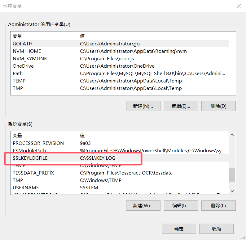

增长环境变量
在环境变量中增长 SSLKEYLOGFILE 变量,值指定一个 KYE 文件路径,存储 TLS(传输层安全协议)会话的加密密钥信息
设置后,并在该路径下新建该文件 KEY.LOG

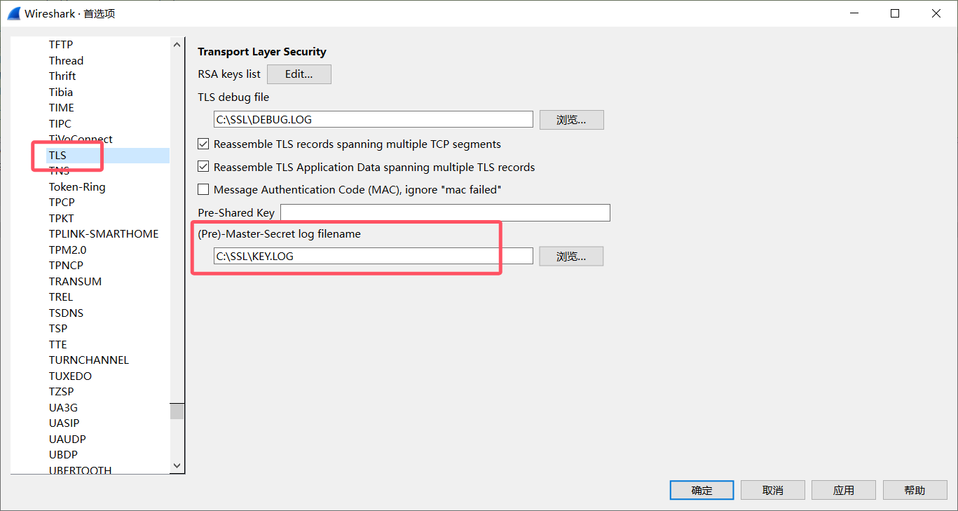

设置 wireshark
打开 wireshark,在菜单 “编辑” -> “首选项” 打开设置窗口,在左侧的协议树中睁开 Protocols ,并找到 TLS 项
将刚设置的 SSLKEYLOGFILE 环境变量的文件名,增补到这里来

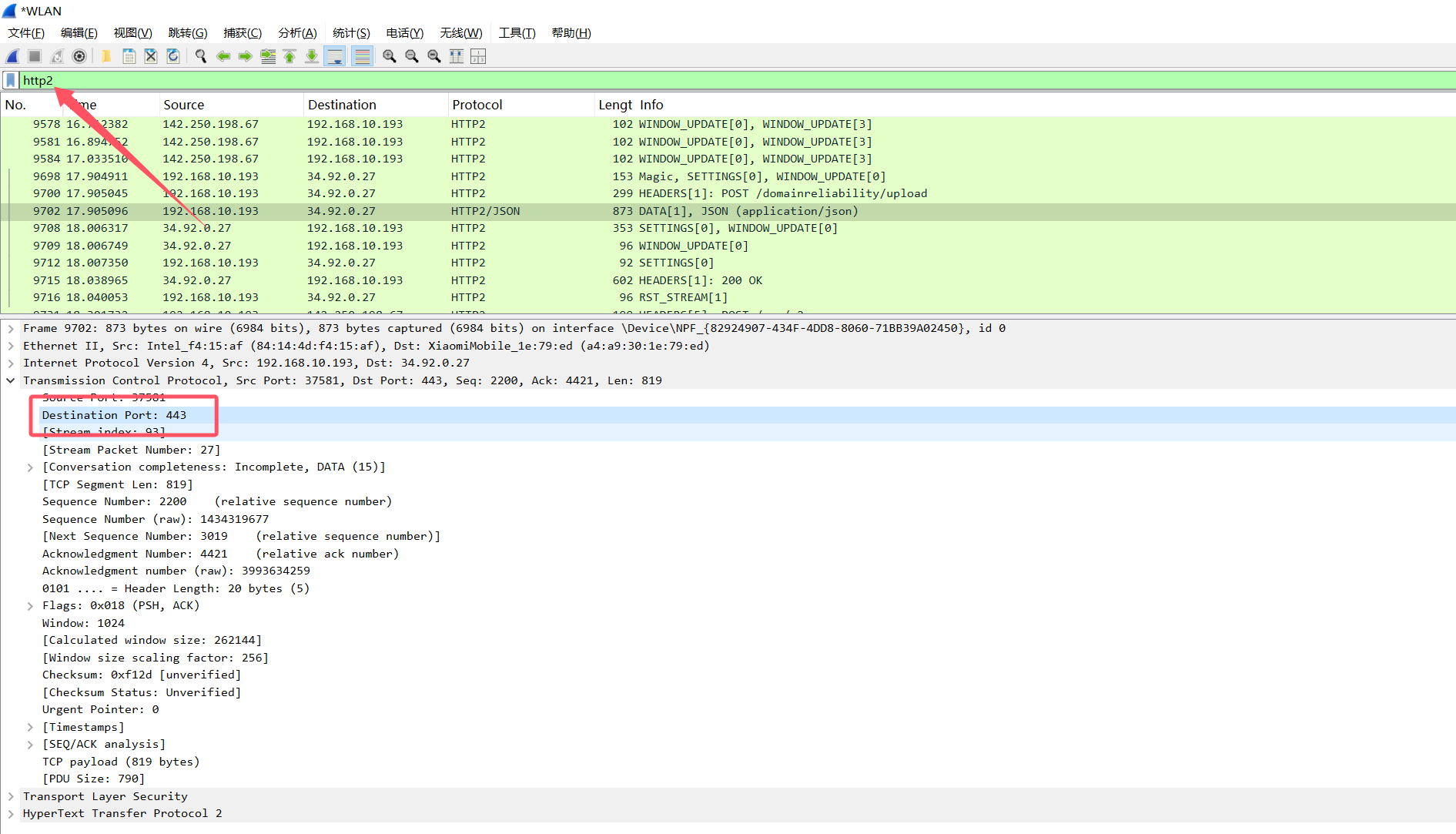

https 抓包
设置完毕后,开启 wireshark 对网卡举行抓包,重启 chrome 欣赏器,访问 https 站点
在 wireshark 的输入框中输入 http2 ,就能抓到 https 的报文了
