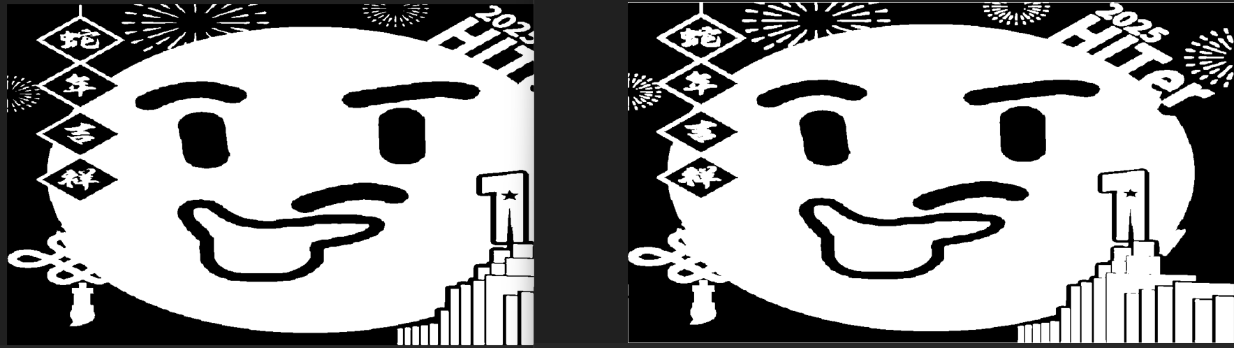

一、图像腐蚀

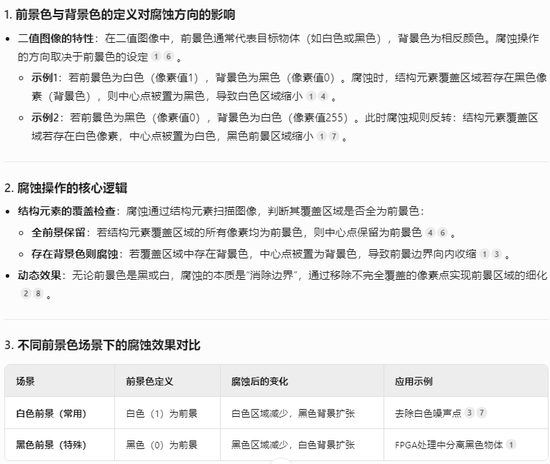

1.相关界说

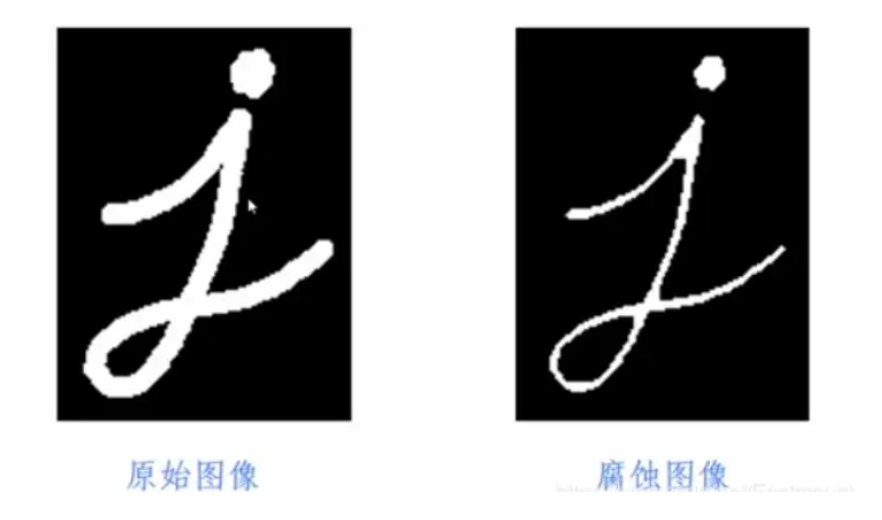

2.图像腐蚀结果图
3.fpga实现

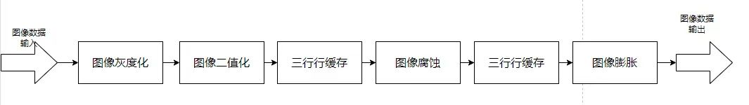

彩色图像灰度化,灰度图像二值化,图像缓存天生滤波模块(3*3),图像腐蚀算法

明显可以看书汉字部分,经过腐蚀运算之后,白色字体变宽了(要是清晰表现文字,应该腐蚀白色,结果可能更好一点)

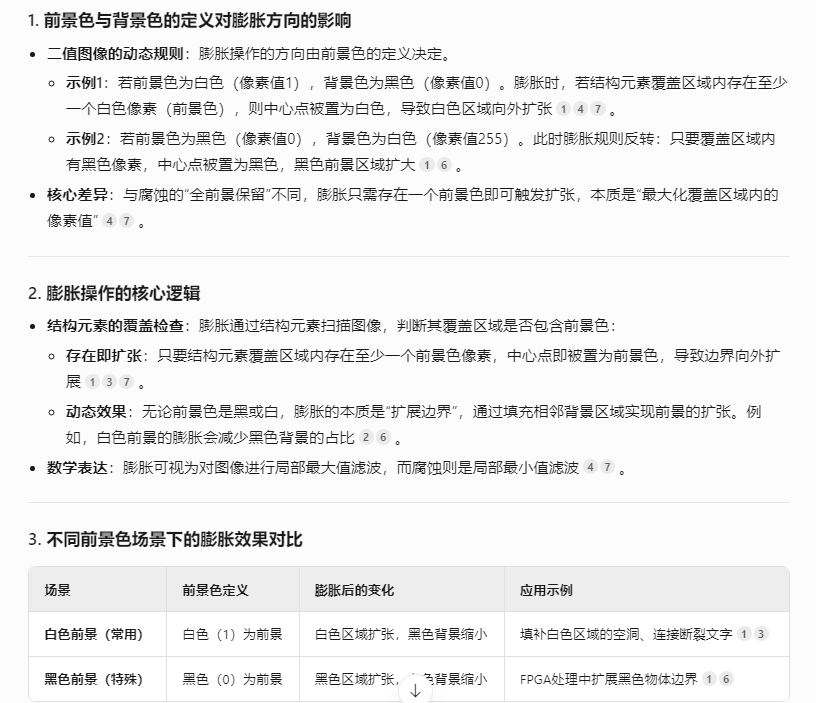

1.相关界说
 2.图像膨胀与图像腐蚀的联系
 3.FPGA实现

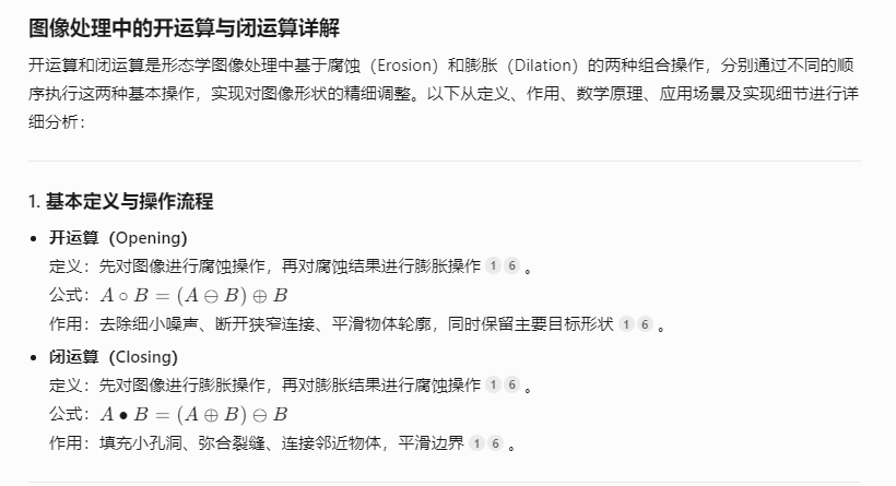

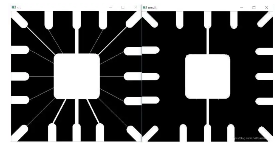

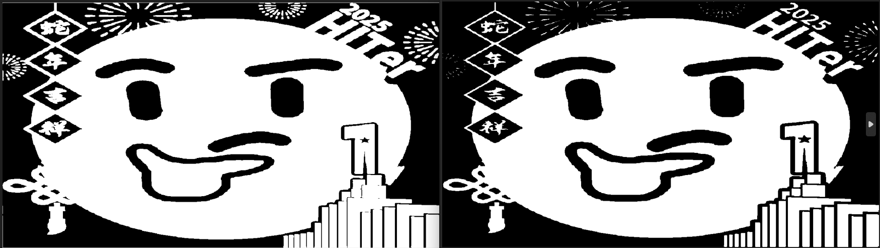

 三、图像处理惩罚的开运算,闭运算和梯度运算
1.相关界说
2.fpga实现
开运算:
闭运算 :
梯度运算:
