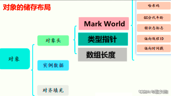

★Java对象内存布局
详解参考:Java 对象内存布局详解-CSDN博客

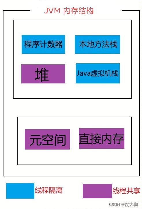

   JVM 内存布局
  程序计数器:
线程私有的(每个线程都有一个本身的程序计数器),是一个指针.代码运行,执行下令.而每个下令都是有行号的,会使用程序计数器来记录下令执行到多少行了.记录代码执行的位置.
Java虚拟机栈:
线程私有的(每个线程都有一个本身的Java虚拟机栈)( java 开启一个线程都会开启一个虚拟机栈,默认大小是1M)
本地方法栈:
线程私有的(每个线程都有一个本身的本地方法栈),和Java虚拟机栈类似,Java虚拟机栈加载的是平凡方法,本地方法加载的是native修饰的方法(即C语言方法).
native:在java中有效native修饰的,表示这个方法不是java原生的.
堆:
线程共享的(所有的线程共享一份).存放对象的,new的对象都存储在这个区域
元空间(元数据区):
线程共享的(所有的线程共享一份).存储.class信息,类的信息,方法的定义,静态变量等.常量池放到元空间
堆和元空间是线程共享的,在Java虚拟机中只有一个堆一个元空间,并在JVM启动的时候就创建,JVM制止才销毁。
栈、本地方法栈、程序计数器是每个线程私有的,随着线程的创建而创建,随着线程的结束而死亡。

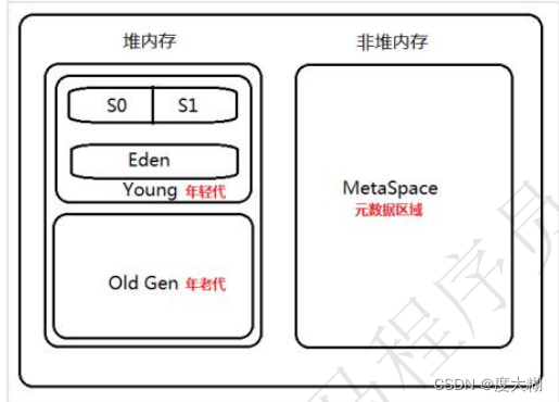

堆 内存布局

  4.分代网络算法(Generation)
当前主流JVM都采用分代网络(GenerationalCollection)算法,这种算法会根据对象,存活周期的不同将内存分别为年轻代、大哥代,不同生命周期的对象可以采取不同的回收算法,以便提高回收效率。
1.年轻代(YoungGeneration)
        1.所有新天生的对象首先都是放在年轻代的。
        2.新生代内存按照8:1:1的比例分为一个Eden区和两个Survivor(s0,s1)区。大部门对象在Eden区中天生。回收时先将eden区存活的对象复制到一个s0区,然后清空eden区,当这个s0区,也存放满了时,则将eden区和s0区存活对象复制到另一个s1区,然后清空eden和这个s0区,此时s0区是空的,然后将s0区和s1区互换,即保持s1区为空,如此往复.
        3.特殊情况当一个大对象不敷于存放到eden区时,就将存活对象直接存放到老年代。若是老年代也满了就会触发一次FullGC也就是新生代、老年代都进行回收。
        4.新生代发生的GC也叫做MinorGC,MinorGC发生频率比力高.
2.大哥代(OldGeneration)
        1.在年轻代中经历了 N次(默认是15次)垃圾回收后仍旧存活的对象,就会被放到大哥代中。因此,可以认为大哥代中存放的都是一些生命周期较长的对象。
        2.内存比新生代也大许多(大概是2倍),当老年代内存满时触发FullGC,FullGC发生频率比力低,老年代对象存活时间比力长,存活率比力高。(优化就是只管减少FullGC触发的频率)
