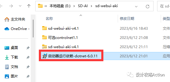

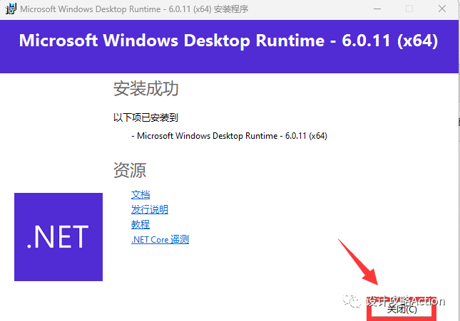

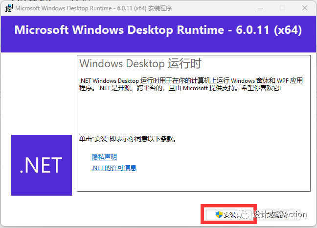

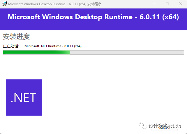

1、首先鼠标双击打开启动器运行依赖。
2、点击安装。
3、期待安装。
4、点击关闭。

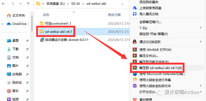

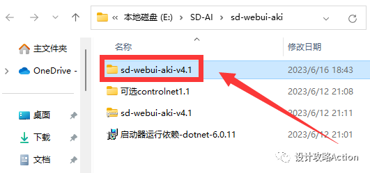

5、回到文件夹,解压
图示压缩包
6、打开解压好的文件夹。

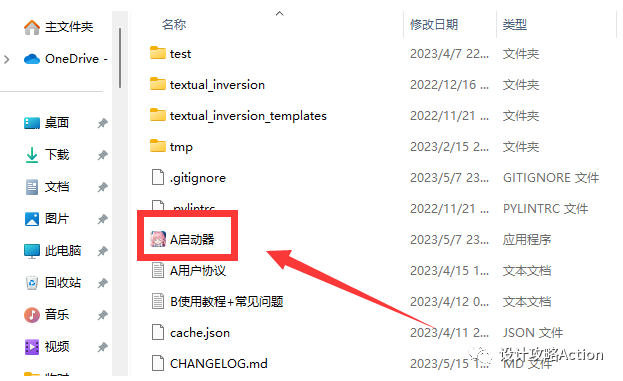

7、找到名为
A启动器
的应用程序,双击打开。

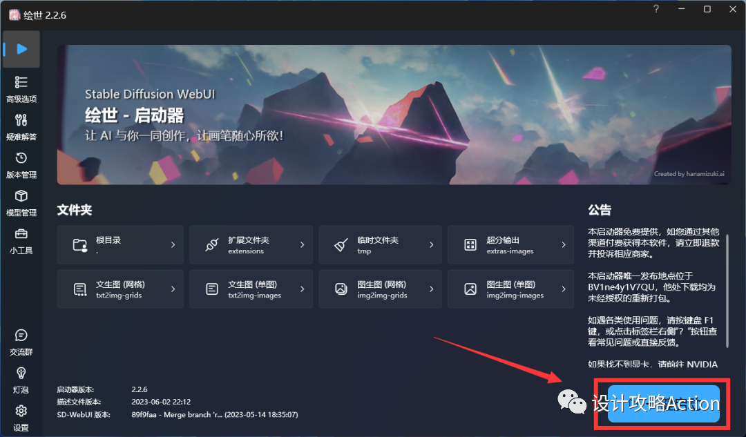

8、点击
一键启动

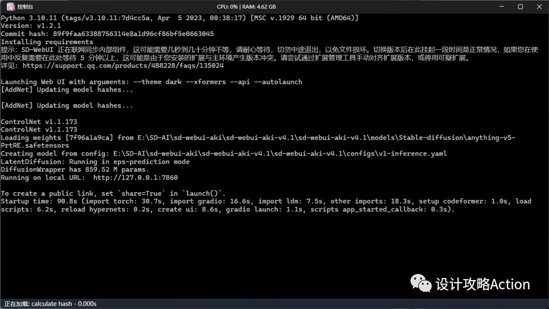

9、弹出黑框运行**(耐烦期待,切勿关闭)**。
10、主动打开浏览器运行Stable Diffusion,可以开始使用。

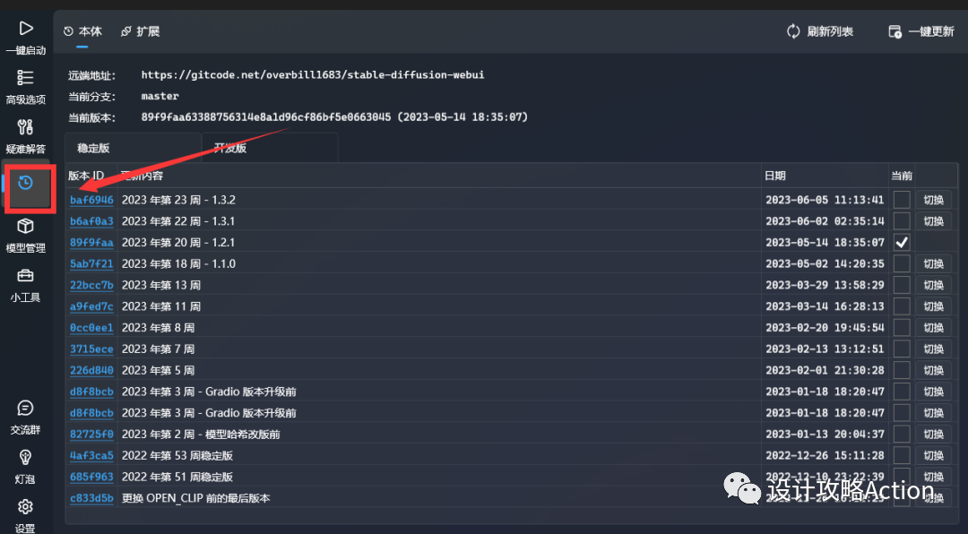

Stable Diffusion webui/绘世等各类整合包的更新比较频仍,可以在对应的启动器的
版本
管理
内进行更新,固然一样寻常不更新也不影响正常使用:

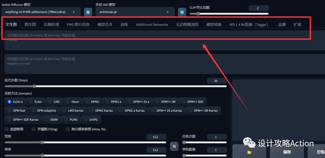

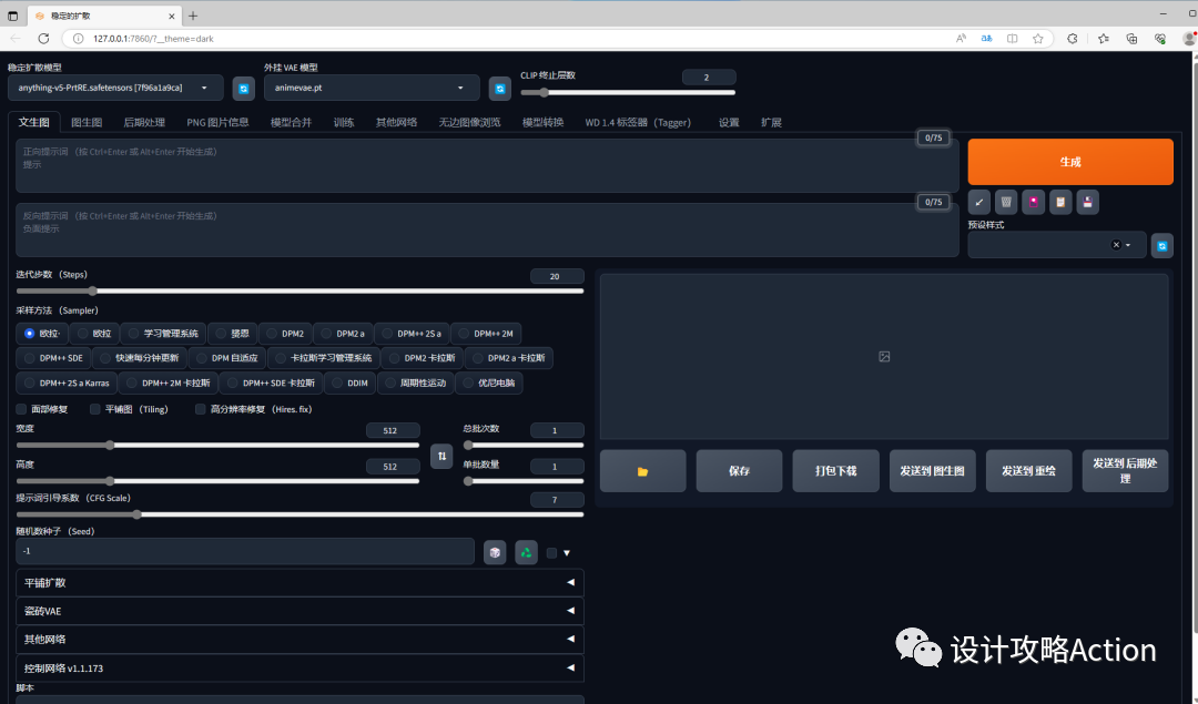

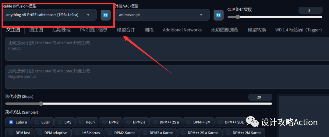

在Stable Diffusion界面最左上角就是主模型的切换,初始只有一个基础通用的anything模型。
可能有些小伙伴对模型的概念不太清楚,
Checkpoint模型是SD能够绘图的基础模型,因此被称为大模型、底模型大概主模型
,Web UI上就叫它Stable Diffusion模型。
安装完SD软件后,必须搭配主模型才气使用

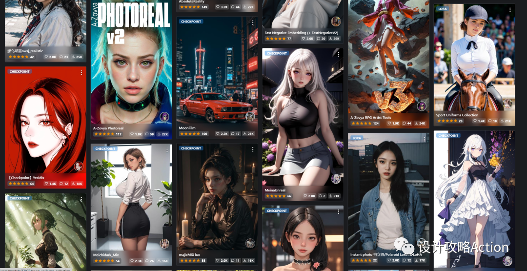

相比于Midjourney,Stable Diffusion最大的上风就是开源。Midjourney靠开辟人员开辟的少数模型进行输出,SD则每时每刻都有人在天下各地训练本身的模型并免费公开共享给全天下的使用者。
因此,学会使用各类模型对于学习使用Stable Diffusion非常重要。

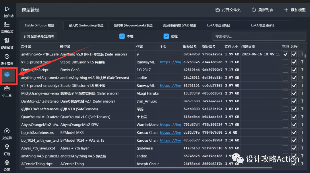

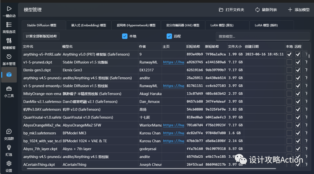

在启动器的模型管理中已经有大佬们上传的各类模型,可以直接下载添加到本地,但下载添加后要注意需重新启动。

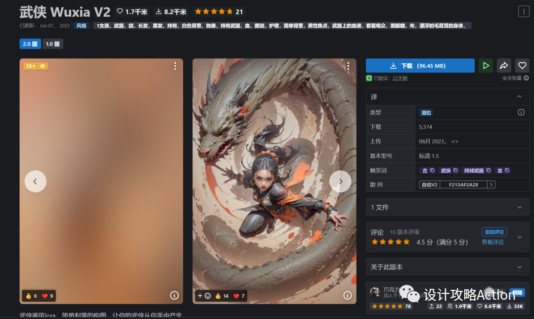

在大家也可以到civitai.com/上检察下载各类模型,大部分模型都有作者分享的提示词、参数等,支持直接下载。

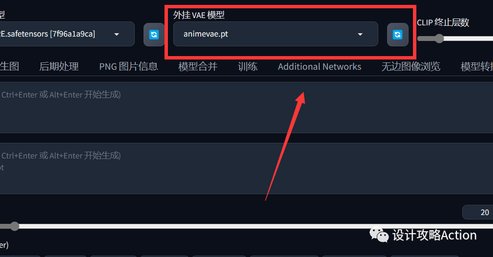

相与主模型挨着的就是
VAE模型:
VAE,全名Variational autoenconder,
中文叫变分自编码器。作用是:滤镜+微调。
有的大模型是会自带VAE的,比如Chilloutmix。如果再加VAE则可能画面结果不会更好,乃至拔苗助长。

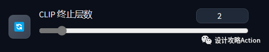

CLIP 停止层数
,值越大丢失的提示词越多,例如:提示词为“拿着洋火的女孩”,当Clip skip调大,出来的结果可能只有女孩。
文生图
:根据文本提示天生图像
图生图
:根据提供的图像作为范本、结合文本提示天生图像
后期处置处罚
:对天生的图进行后期加工,如放大、修复、去除配景、蒙版等
图片信息
:显示图像基本信息,包罗提示词和模型信息(除非信息被潜伏)
模型归并
:把已有的模型按不同比例进行归并天生新模型
训练:根据提供的图片训练具有某种图像风格的模型

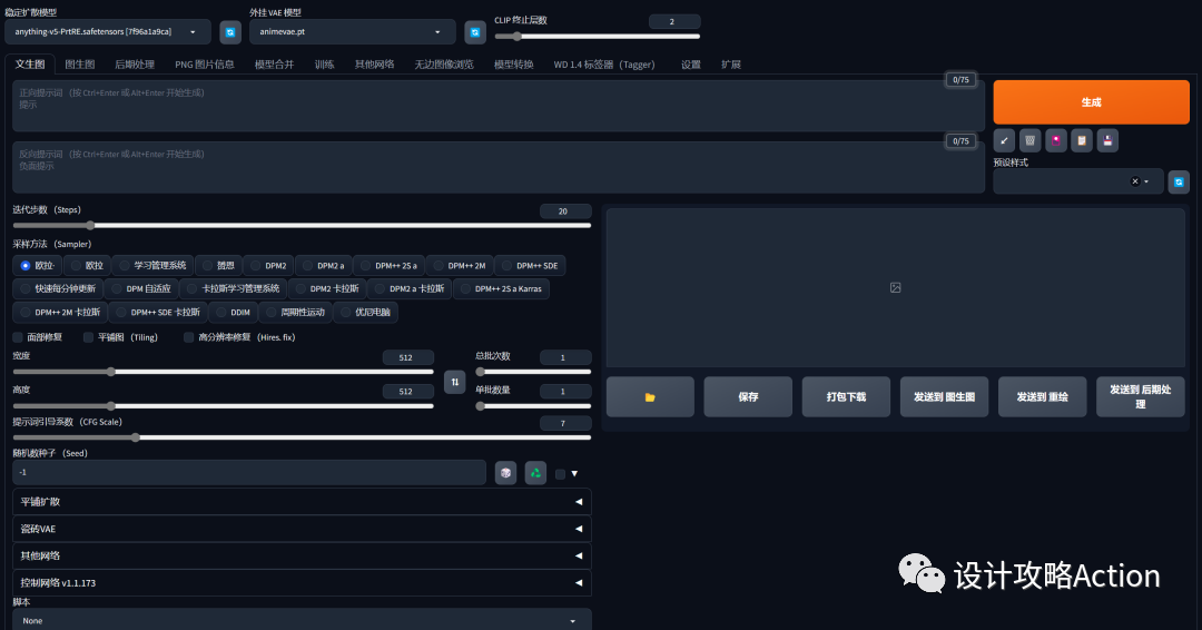

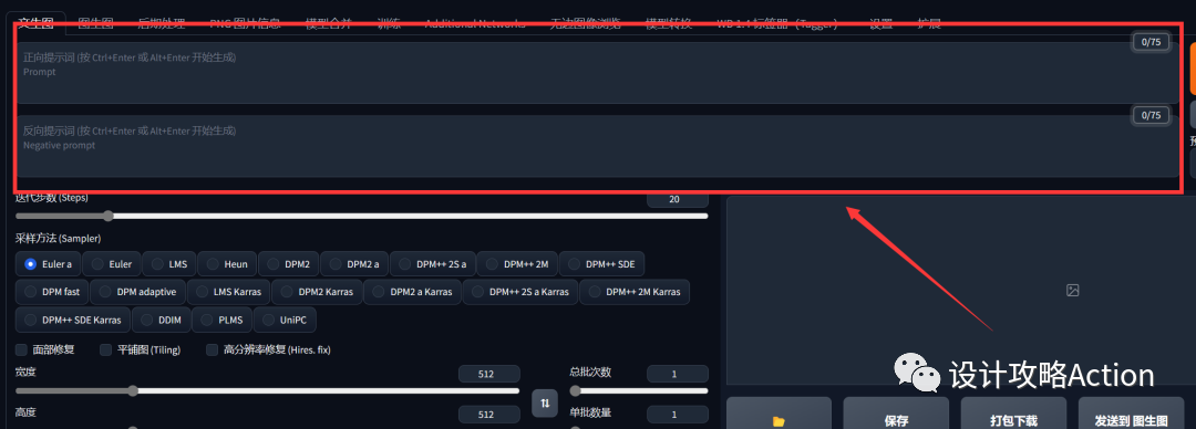

形貌语分为正向/负向形貌,它们也叫tag(标签)或prompt(提示词)
**正面提示词:**相比Midjourney需要写得更精准和细致,形貌少就给AI更多自由发挥空间。
**负面提示词:**不想让SD天生的内容。

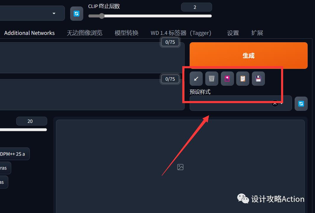

天生下面的5个小图标(从左到右依次分别是)
复原前次天生图片的提示词(主动记载)
清空当前所有提示词
打开模型选择界面
应用选择的风格模板到当前的提示词
存档当前的正反向提示词

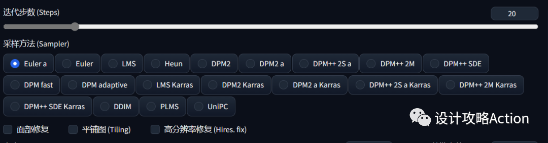

采样方法
Stable Diffusion中提供了19种采样方法(Sampler)可以选择,看着名字就以为比较头晕,固然他们背后都是有科学的表明,但是想要都搞明白原理并不是很切合实际。还不如直接看看实际结果来感受一下,然后选以为最合适的来用就好了。
采样步数
简单理解就是天生的细节程度,快速粗略测试10-15就可以,如果对出的图比较满足就25,细化例如是有毛皮的动物或有纹理的主题,天生的图像缺少一些细节,就提高到40

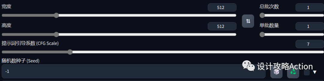

**长宽尺寸(分辨率):**即天生图的长宽尺寸
**总批次数:**每次天生图像的组数。一次运行天生图像的数量为天生批次 * 每批数量。
**单批数量:**同时天生多少个图像。

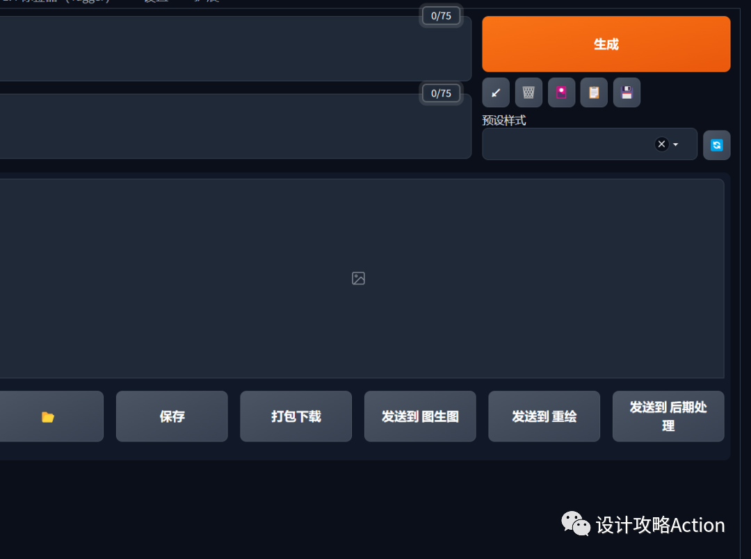

点击天生后,输出的图片都会出如今图示下方,可选择保存位置、保存、打包下载,大概直接发送到图生图、重绘以及后期处置处罚。
