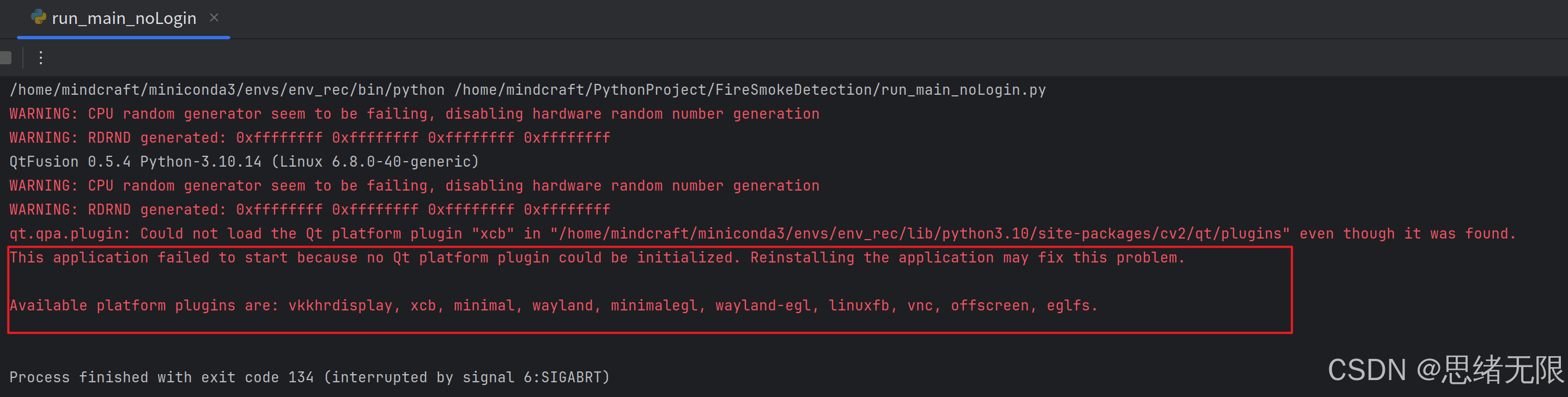

首先说一下,我的项目中利用了PyTorch、OpenCV和PySide6这些库,其实就是利用QT界面表现深度学习的一些项目。在Windows中运行良好,但同样的代码,在安装完OpenCV并实验在ubuntu上运行时,终端报出了以下错误:
  1. load the Qt platform plugin "xcb" in "/home/mindcraft/miniconda3/envs/env_rec/lib/python3.10/site-packages/cv2/qt/plugins" even though it was found.
  2. This application failed to start because no Qt platform plugin could be initialized. Reinstalling the application may fix this problem.
  3. Available platform plugins are: vkkhrdisplay, xcb, minimal, wayland, minimalegl, wayland-egl, linuxfb, vnc, offscreen, eglfs.
从错误信息来看,问题的核心在于Qt无法加载xcb平台插件,纵然系统已经找到了这个插件。这个问题比力希奇,因为这个错误很容易以为是PyQt5大概PySide6的库报出来的。一般QT的环境变量没有设置好,也会提示说不能载入插件。

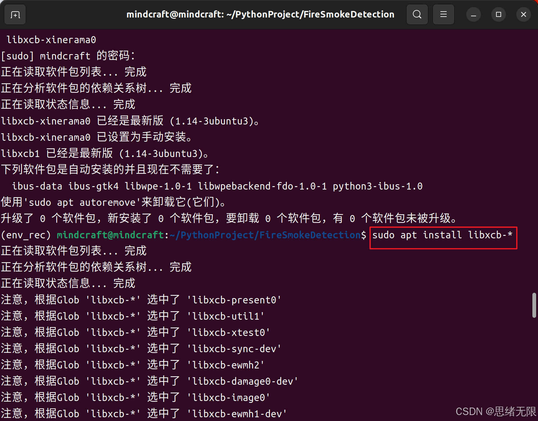

4. 最终有效的解决方案
经过一番深入的探索,最终找到了一个有效的解决方案,即通过以下命令安装所有与libxcb相关的库:
  1. sudo apt install libxcb-*
这条命令会安装所有以libxcb为前缀的库,确保系统中所有与XCB相关的依赖项都被正确安装。这一步乐成解决了Qt无法加载xcb插件的问题,步伐也顺遂启动并运行。这表明,问题的根源在于某些关键的XCB依赖项缺失,而通过这种“一网打尽”的方式,我们可以确保所有相关的依赖项都得到满足。

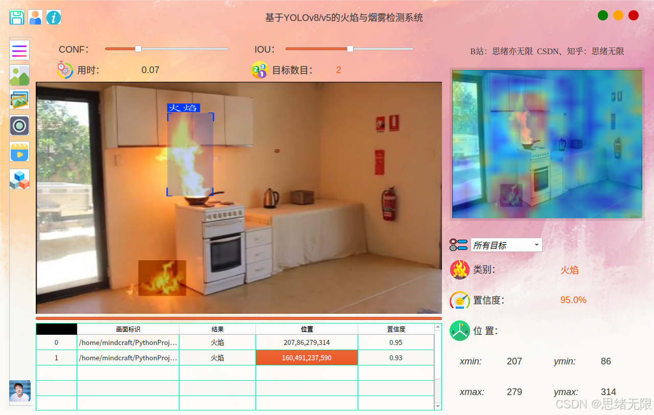

这时再次运行py步伐,我久违的界面就出现了。返回去看应该是某些关键的XCB依赖项缺失了,用这个命令正好安装了此中所需的。至于详细是哪个起到了作用,还真是难说,不干涉题是解决了。
