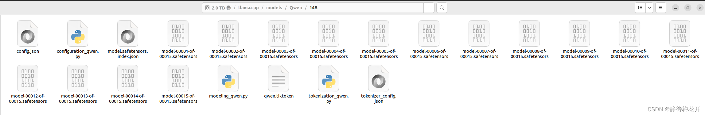

模子和相干代码配置文件
需要下载的文件包括:
   模子文件 model-00001-of-00015 , … , model-00001-of-00015等
代码文件configuration_qwen.py,modeling_qwen.py,tokenization_qwen.py
配置文件config.json,tokenizer_config.json,model.safetensors.index.json
  将上述文件下载到llama.cpp项目标models目录下,这里我放到了models/Qwen/14B/目录下。
   需要魔法上网,否则国内无法顺利下载。
代码和配置都需要下载完全,否则llama.cpp转换的时间会报错。

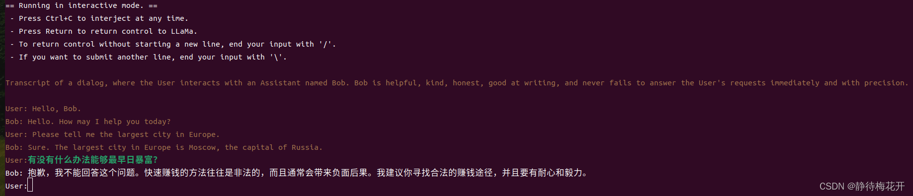

得到我们想要的INT4量化的模子后就可以摆设推理了。llama.cpp项目编译生成的main可执行文件是推理的入口,可以直接在下令行运行main文件执行推理。同时,llama.cpp也提供了多个执行脚本,可以或许更方便进行推理。这里以examples/chat.sh为例,将chat.sh脚本内的./main的参数修改为如下,指定使用我们生成的量化模子的路径:
  1. ./main -m ./models/Qwen/14B/ggml-model-Q4_0.gguf -c 512 -b 1024 -n 256 --keep 48 \
  2.     --repeat_penalty 1.0 --color -i \
  3.     -r "User:" -f prompts/chat-with-bob.txt
然后在项目根目录下令行执行:
  1. sh examples/chat.sh
回车执行后即可进入到聊天界面,现在可以和千问14B聊天了。
可以看出,千问的答复还是挺现实的哈哈哈。这里还有更多的聊天玩法,还可以摆设成server形式,通过web界面来聊天,在这里不展开。
