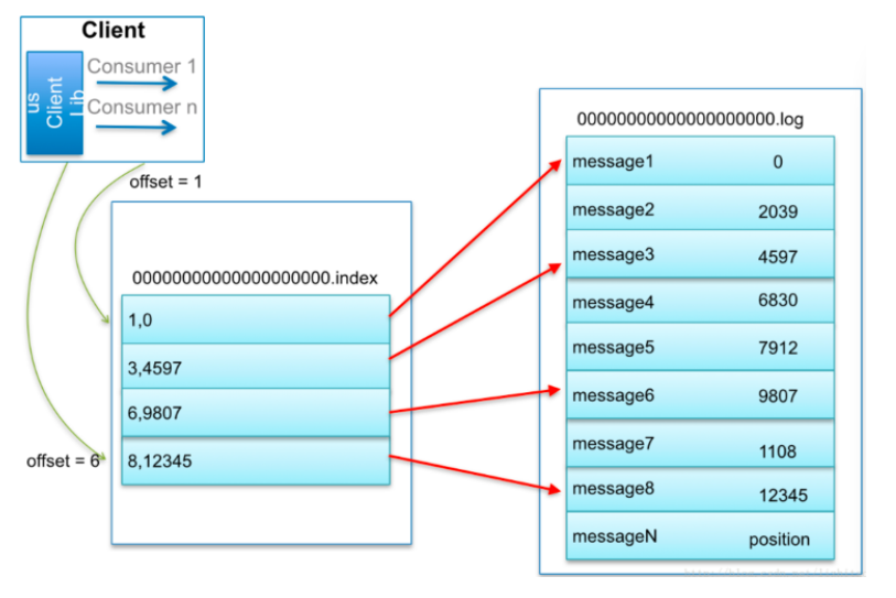

6.1.2 日志日志索引
每个log文件配备一个索引文件 *.index
文件格式为: (offset , 内存偏移地址)
综合上述,来看一个消息的查找:
  • consumer发起请求要求从offset=6的消息开始消费
  • kafka直接根据文件名大小,发现6号消息在00000.log这个文件里
  • 那文件找到了,它在文件的哪个位置呢?
  • 根据index文件,发现 6,9807,说明消息藏在这里!
  • 从log文件的 9807 位置开始读取。
  • 那读多长呢?简单,读到下一条消息的偏移量停止就可以了

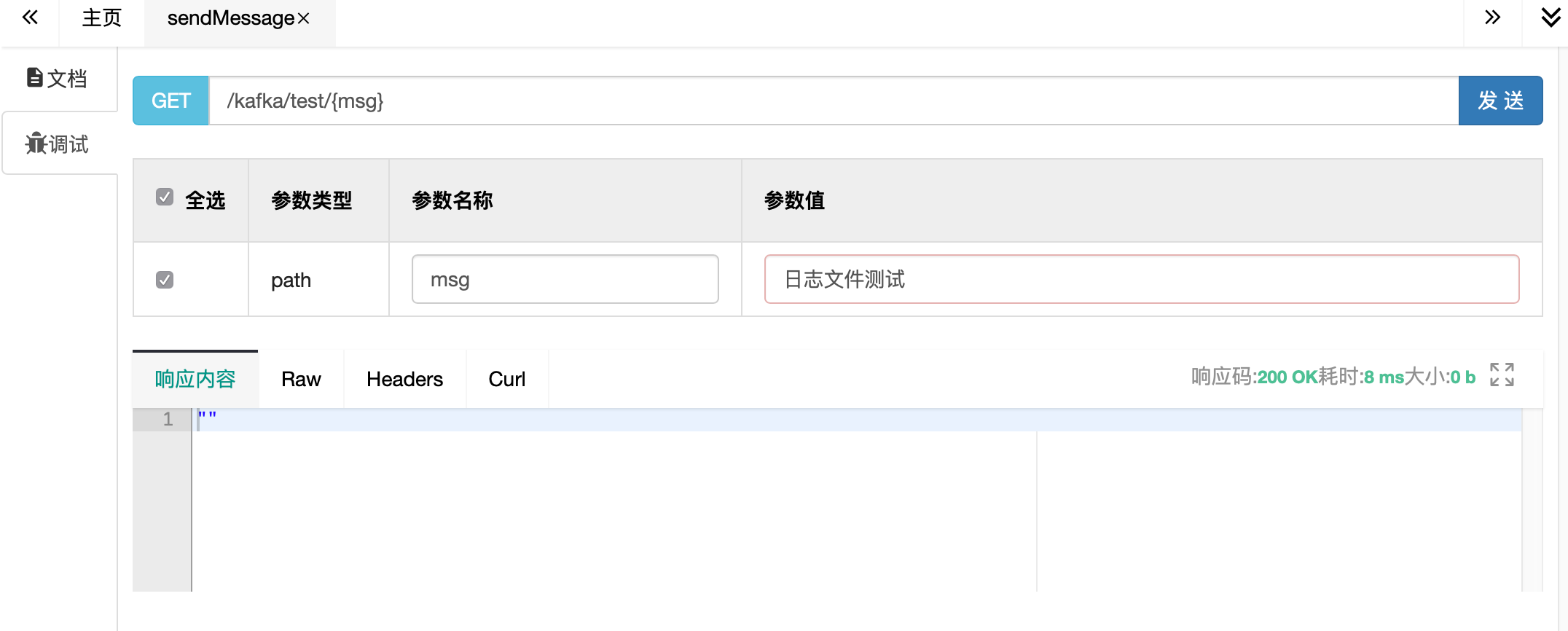

4)往里灌数据。启动项目通过swagger发送消息
注意!边发送边查看上一步的文件列表信息!
  1. #先发送2条,消息开始进来,log文件变大!消息在两个分区之间逐个增加。

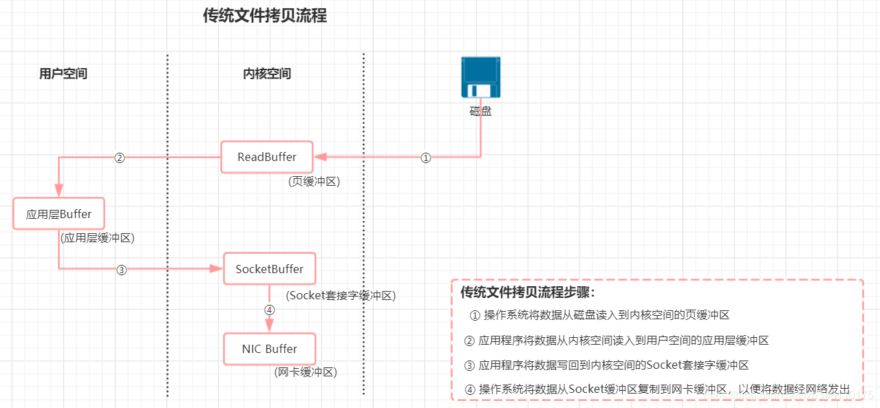

6.2.1 传统文件读写
传统读写,涉及到 4 次数据的复制。但是这个过程中,数据完全没有变化,我们仅仅是想从磁盘把数据送到网卡。
那有没有办法不绕这一圈呢?让磁盘和网卡之类的外围设备直接访问内存,而不经过cpu?
有! 这就是DMA(Direct Memory Access 直接内存访问)。

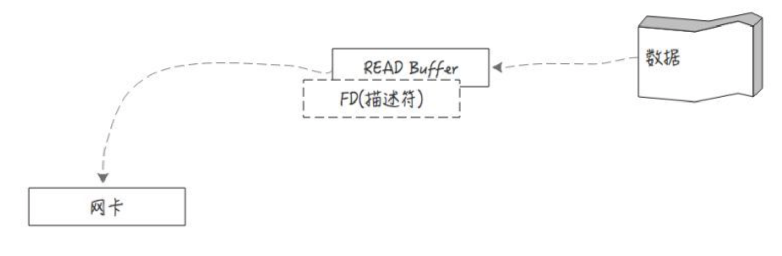

6.2.2 DMA
DMA其实是由DMA芯片(硬件支持)来控制的。通过DMA控制芯片,可以让网卡等外部设备直接去读取内存,而不是由cpu来回拷贝传输。这就是所谓的零拷贝
目前计算机主流硬件基本都支持DMA,就包括我们的硬盘和网卡。
kafka就是调取操作系统的sendfile,借助DMA来实现零拷贝数据传输的

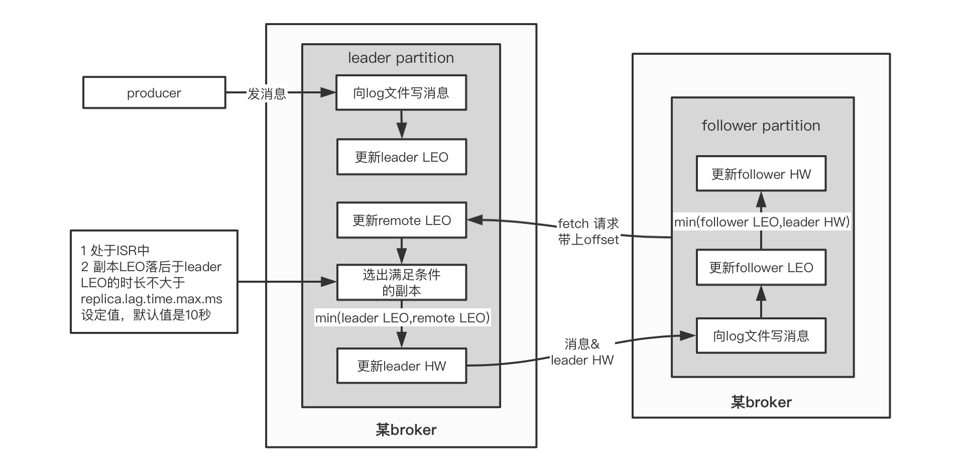

6.3.2 同步原理
我们来看这几个值是如何更新的:
1)leader.LEO
这个很简单,每次producer有新消息发过来,就会增加
2)其他值
另外的4个值初始化都是 0
他们的更新由follower的fetch(同步消息线程)得到的数据来决定!
如果把fetch看做是leader上提供的方法,由follower远程请求调用,那么它的伪代码大概是这个样子:
  1. //java伪代码!
  2. //follower端的操作,不停的请求从leader获取最新数据
  3. class Follower{
  4.   private List<Message> messages;
  5.   private HW hw;
  6.   private LEO leo;
  7.
  8.   @Schedule("不停的向leader发起同步请求")
  9.   void execute(){
  10.     //向leader发起fetch请求,将自己的leo传过去
  11.     //leader返回leo之后最新的消息,以及leader的hw
  12.     LeaderReturn lr = leader.fetch(this.leo) ;
  13.
  14.     //存消息
  15.     this.messages.addAll(lr.newMsg);
  16.     //增加follower的leo值
  17.     this.leo = this.leo + lr.newMsg.length;
  18.     //比较自己的leo和leader的hw,取两者小的,作为follower的hw
  19.     this.hw = min(this.leo , lr.leaderHW);
  20.   }
  21. }
  22. //leader返回的报文
  23. class LeaderReturn{
  24.   //新增的消息
  25.   List<Messages> newMsg;
  26.   //leader的hw
  27.   HW leaderHW;
  28. }

  6.   //Leader比follower多了个Remote!
  7.   //注意!如果有多个副本,那么RemoteLEO也有多个,每个副本对应一个
  8.   private RemoteLEO remoteLEO;
  9.
  10.   //接到follower的fetch请求时,leader做的事情
  11.   LeaderReturn fetch(LEO followerLEO){
  12.     //根据follower传过来的leo,来更新leader的remote
  13.     this.remoteLEO = followerLEO ;
  14.     //然后取ISR(所有可用副本)的最小leo作为leader的hw
  15.     this.hw = min(this.leo , this.remoteLEO) ;
  16.
  17.     //从leader的消息列表里,查找大于follower的leo的所有新消息
  18.     List<Message> newMsg = queryMsg(followerLEO) ;
  19.
  20.     //将最新的消息(大于follower leo的那些),以及leader的hw返回给follower
  21.     LeaderReturn lr = new LeaderReturn(newMsg , this.hw)
  22.     return lr;
  23.   }
  24.
  25. }

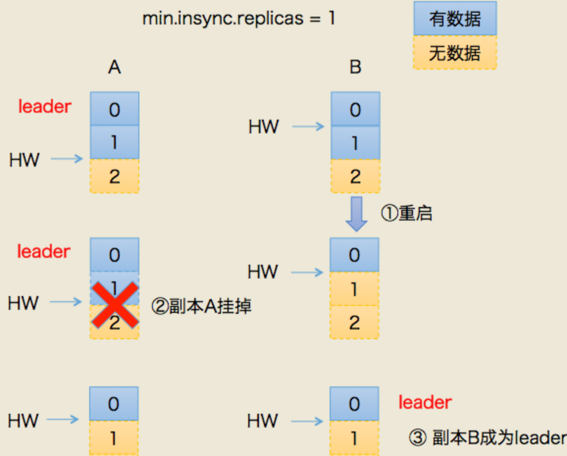

0.11版本之前的kafka,完全借助hw作为消息的基准,不管leo。
发生故障后的规则:
  • follower故障再次恢复后,从磁盘读取hw的值并从hw开始剔除后面的消息,并同步leader消息
  • leader故障后,新当选的leader的hw作为新的分区hw,其余节点按照此hw进行剔除数据,并重新同步
  • 上述根据hw进行数据恢复会出现数据丢失和不一致的情况,下面分开来看
假设:
我们有两个副本:leader(A),follower(B)
场景一:丢数据
  • 某个时间点B挂了。当它恢复后,以挂之前的hw为准,设置 leo = hw
  • 这就造成一个问题:现实中,leo 很可能是 大于 hw的。leo被回退了!
  • 如果这时候,恰恰A也挂掉了。kafka会重选leader,B被选中。
  • 过段时间,A恢复后变成follower,从B开始同步数据。
  • 问题来了!上面说了,B的数据是被回退过的,以它为基准会有问题
  • 最终结果:两者的数据都发生丢失,没有地方可以找回!
场景二:数据不一致
  • 这次假设AB全挂了。比较惨
  • B先恢复。但是它的hw有可能挂之前没从A同步过来(原来A是leader)
  • 我们假设,A.hw = 2 , B.hw = 1
  • B恢复后,集群里只有它自己,所以被选为leader,开始接受新消息
  • B.hw上涨,变成2
  • 然后,A恢复,原来A.hw = 2 ,恢复后以B的hw,也就是2为基准开始同步。
  • 问题来了!B当leader后新接到的2号消息是不会同步给A的,A一直保留着它当leader时的旧数据
  • 最终结果:数据不一致了!

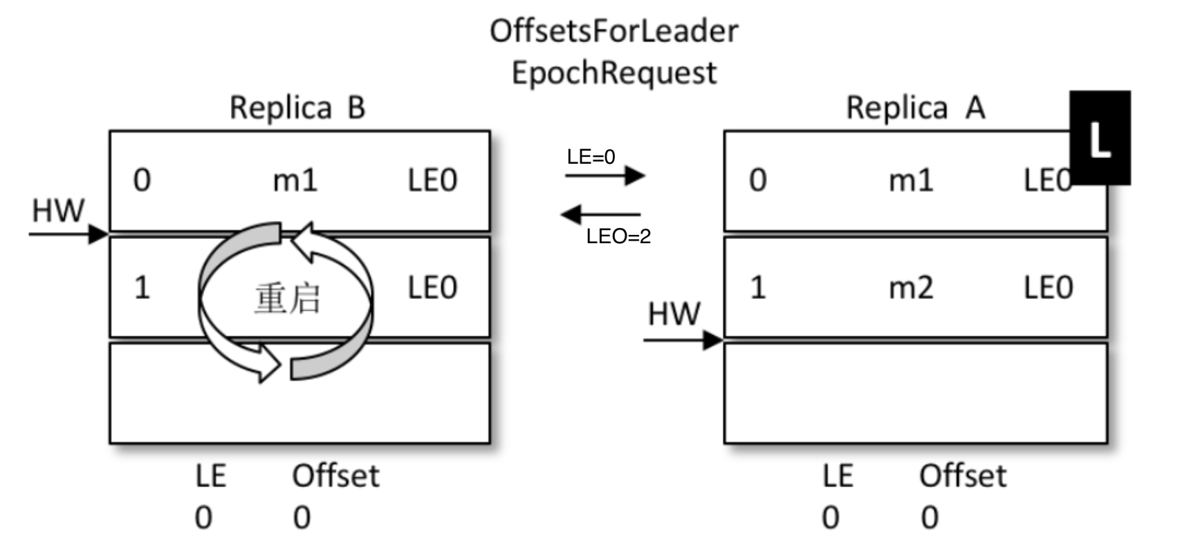

2)改进思路
0.11之后,kafka改进了hw做主的规则,这就是leader epoch
leader epoch给leader节点带了一个版本号,类似于乐观锁的设计。
它的思想是,一旦发生机器故障,重启之后,不再机械的将leo退回hw
而是借助epoch的版本信息,去请求当前leader,让它去算一算leo应该是什么
3)实现原理

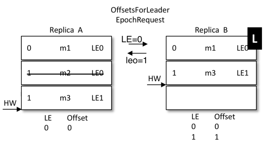

对比上面丢数据的问题:
  • A为(leo=2 , hw=2),B为(leo=2 , hw=1)
  • B重启,但是B不再着急将leo打回hw,而是发起一个Epoch请求给当前leader,也就是A
  • A收到LE=0后,发现和自己的LE一样,说明B在挂掉前后,leader没变,都是A自己
  • 那么A就将自己的leo值返回给B,也就是数字2
  • B收到2后和自己的leo比对取较小值,发现也是2,那么不再退回到hw的1
  • 没有回退,也就是信息1的位置没有被覆盖,最大程度的保护了数据
  • 如果和上面一样的场景,A挂掉,B被选为leader
  • 那么A再次启动时后,从B开始同步数据
  • 因为B之前没有回退,1号信息得到了保留
  • 同时,B的LE(epoch号码)开始增加,从0变成1,offset记录为B当leader时的位置,也就是2
  • A传过来的epoch为0,B是1,不相等。那么取大于0的所有epoch里最小的
    (现实中可能发生了多次重新选主,有多条epoch)
  • 其实就是LE=1的那条。现实中可能有多条。并找到它对应的offset(也就是2)给A返回去
  • 最终A得到了B同步过来的数据
再来看一致性问题的解决:

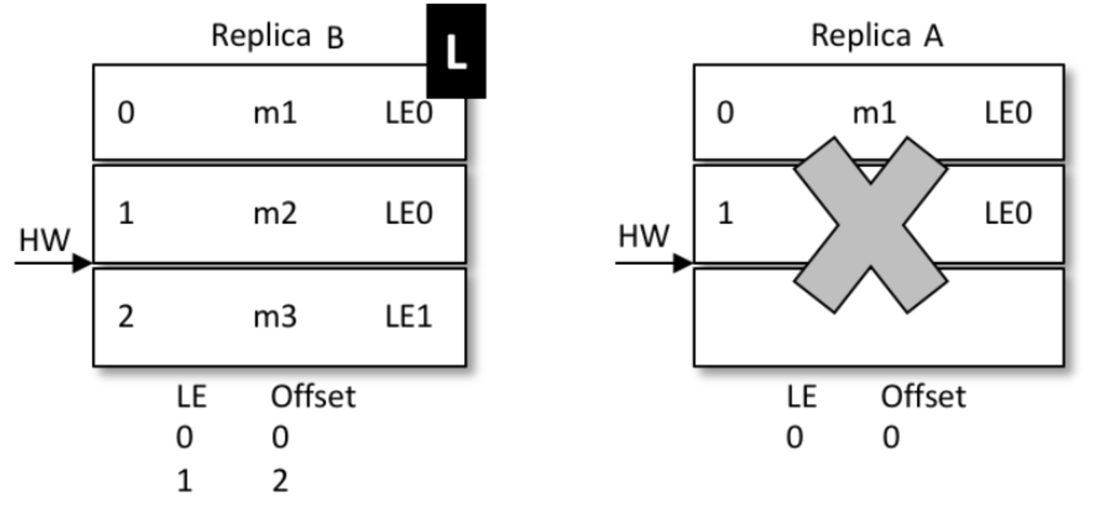

  • 还是上面的场景,AB同时挂掉,但是hw还没同步,那么A.hw=2 , B.hw=1
  • B先启动被选成了leader,新leader选举后,epoch加了一条记录(参考下图,LE=1,这时候offset=1)
  • 表示B从1开始往后继续写数据,新来了条信息,内容为m3,写到1号位
  • A启动前,集群只有B自己,消息被确认,hw上涨到2,变成下面的样子
  • A开始恢复,启动后向B发送epoch请求,将自己的LE=0告诉leader,也就是B
  • B发现自己的LE不同,同样去大于0的LE里最小的那条,也就是1 , 对应的offset也是1,返回给A
  • A从1开始同步数据,将自己本地的数据截断、覆盖,hw上升到2
  • 那么最新的写入的m3从B给同步到了A,并覆盖了A上之前的旧数据m2
  • 结果:数据保持了一致
附:epochRequest的详细流程图
