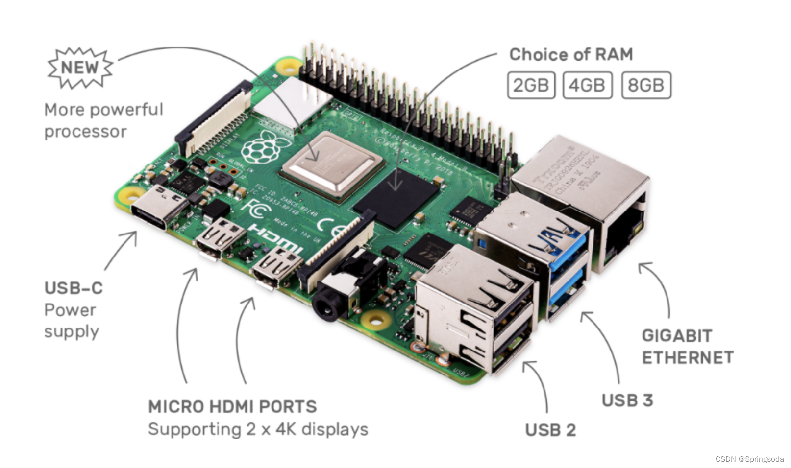

树莓派,(英语:Raspberry Pi,简写为RPi,别名为RasPi / RPI) [1] 是为学习计算机编程教育而设计,只有信用卡大小的微型电脑,其系统基于Linux。随着Windows 10 IoT的发布,用户可以用上运行Windows的树莓派
树莓派自问世以来,受众多计算机发烧友和创客的追捧,曾经一“派”难求。别看其外表“娇小”,内“芯”却很强大,视频、音频等功能通通皆有,可谓是“麻雀虽小,五脏俱全”。
(来自百度百科)

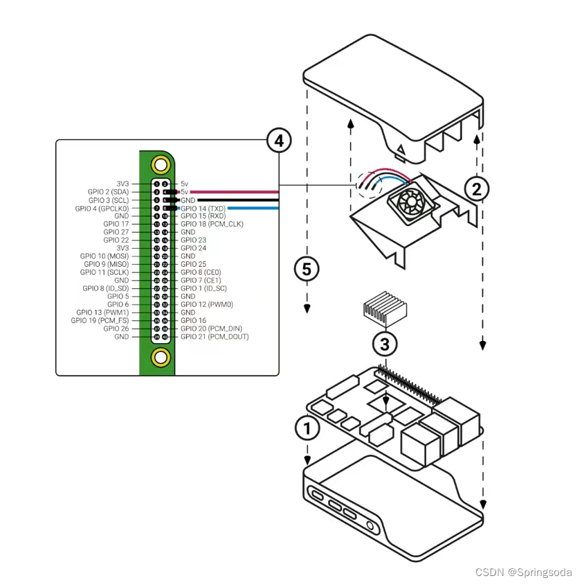

二.安装官方外壳与官方风扇:
将官方风扇插入官方壳上盖中,风扇正面朝下,然后将树莓派插入官方壳底座中,确保安装牢固,然后将风扇连线至gpio接口,同时将官方壳盖上。
详细安装视频:
     树莓派官方外壳与官方风扇安装视频

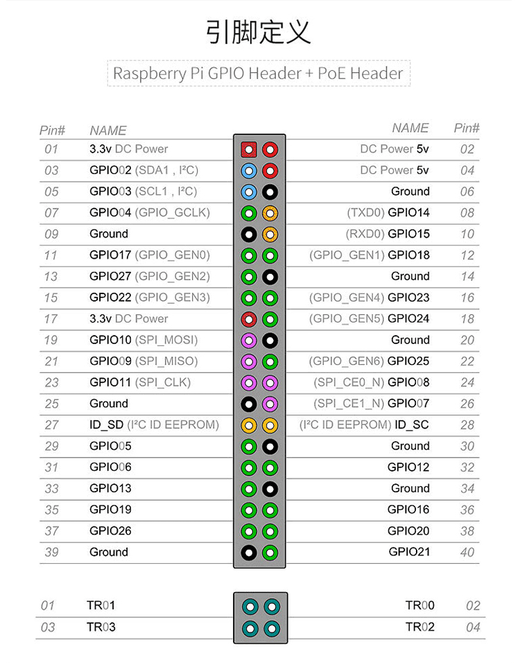

风扇接线图:红色线接4号口,黑色线接6号,蓝色线接gpio14。
如图:

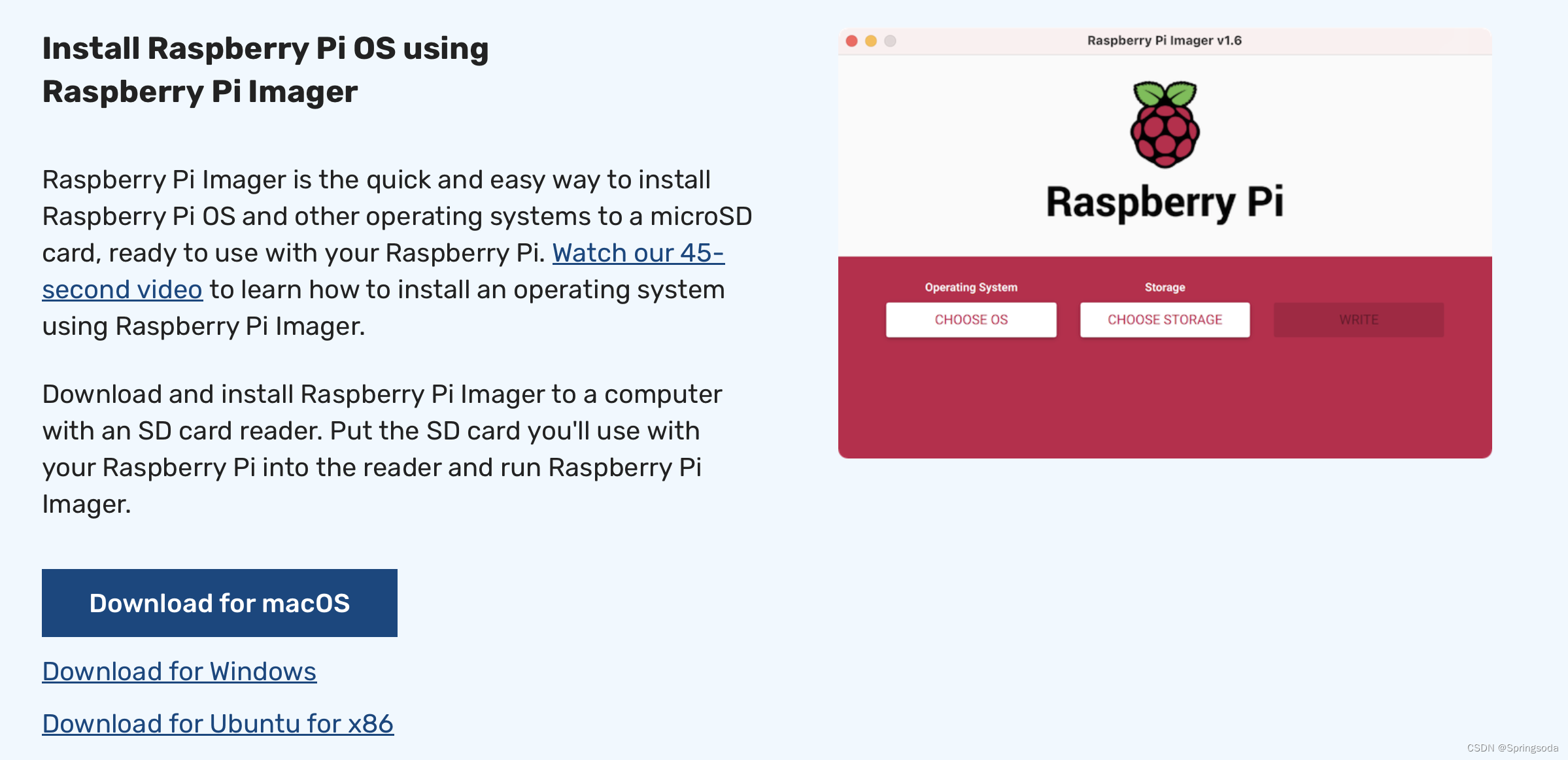

1. 下载烧录软件
首先去树莓派官方网站(Raspberry Pi OS – Raspberry Pi)下载对应系统的镜像烧录软件。
作者此处用的是MacBook,因此选择for macos版本下载。

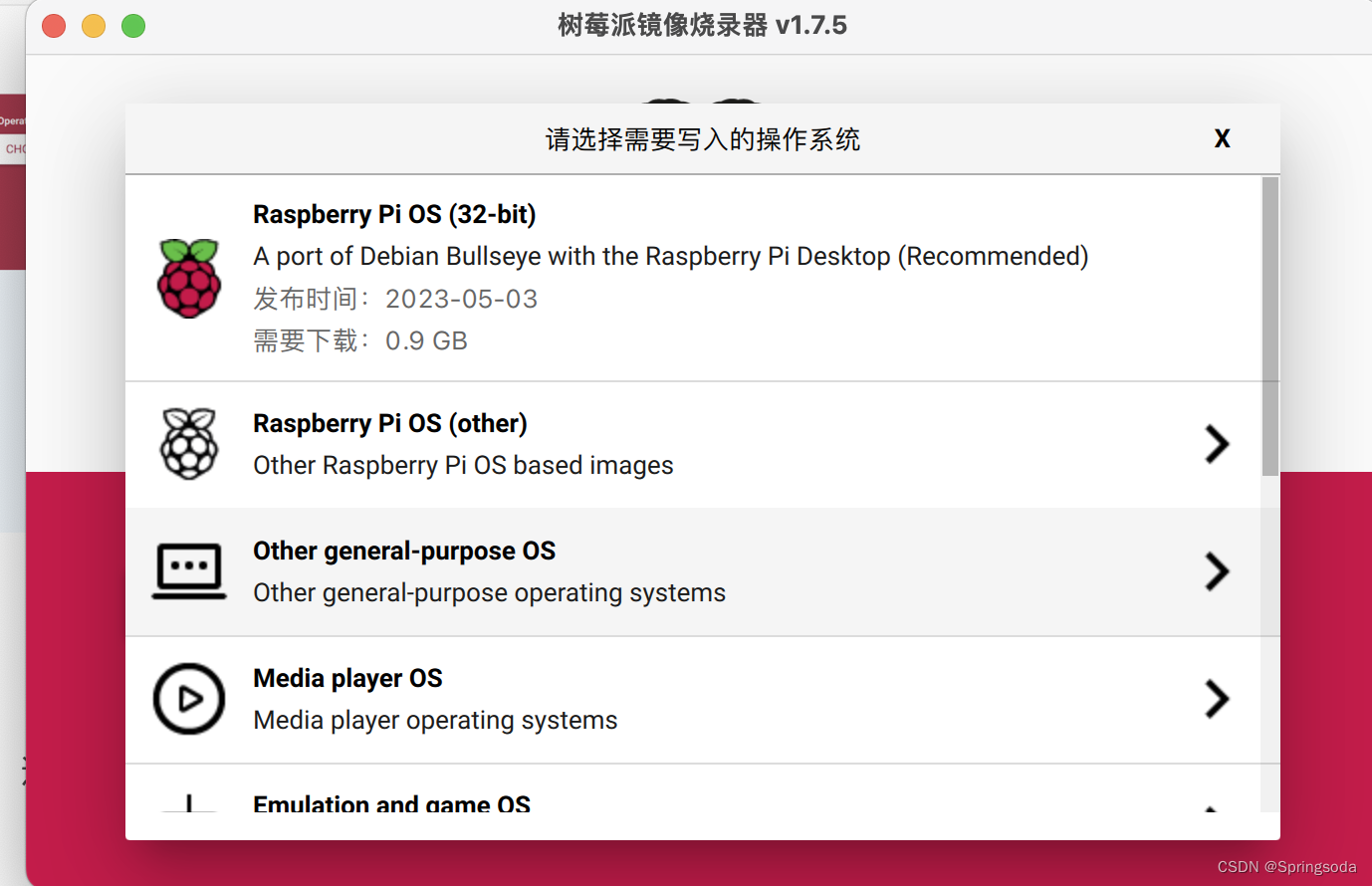

2.选择合适的镜像文件
打开树莓派烧录器后,点击CHOOSE OS(选择操作系统)进入系统下载界面,选择你所需要下载的系统并确定。(64位的pi os需要点击raspbe pi os(other),选择raspberry pi os(64-bit))。作者在此选择的是pi os lite(64-bit)。
镜像文件分类介绍:

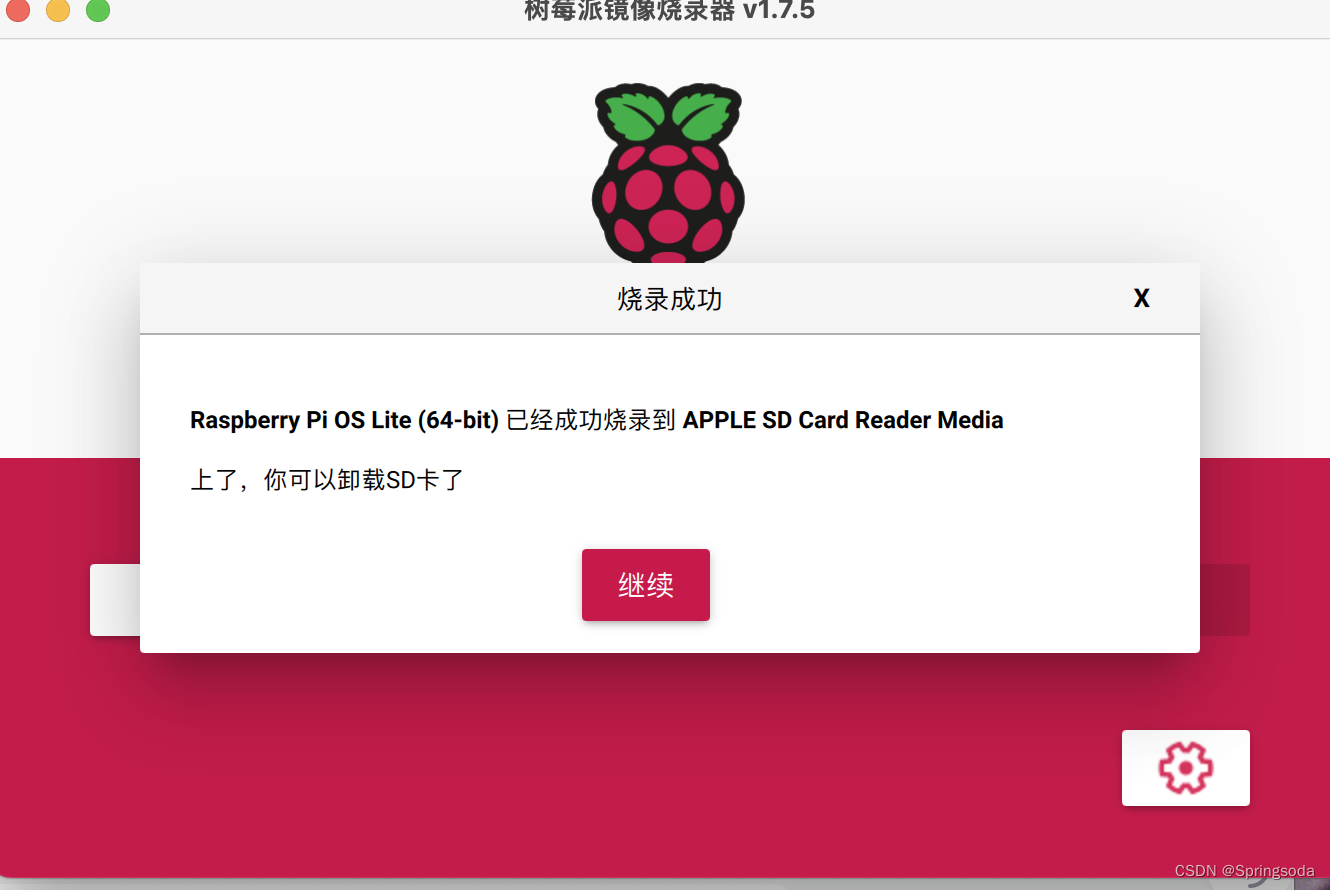

5.烧录系统
点击烧录开始烧录,进行系统的烧录(macos可能会提示输入密码),静静等待烧录完成。
直到出现烧录完成的界面,代表系统烧录成功,此时拔出tf卡。将树莓派连接至电源(推荐官方的5v3a电源,很好看),没有的话用大于5v2a的充电器与type-c线连接树莓派供电。

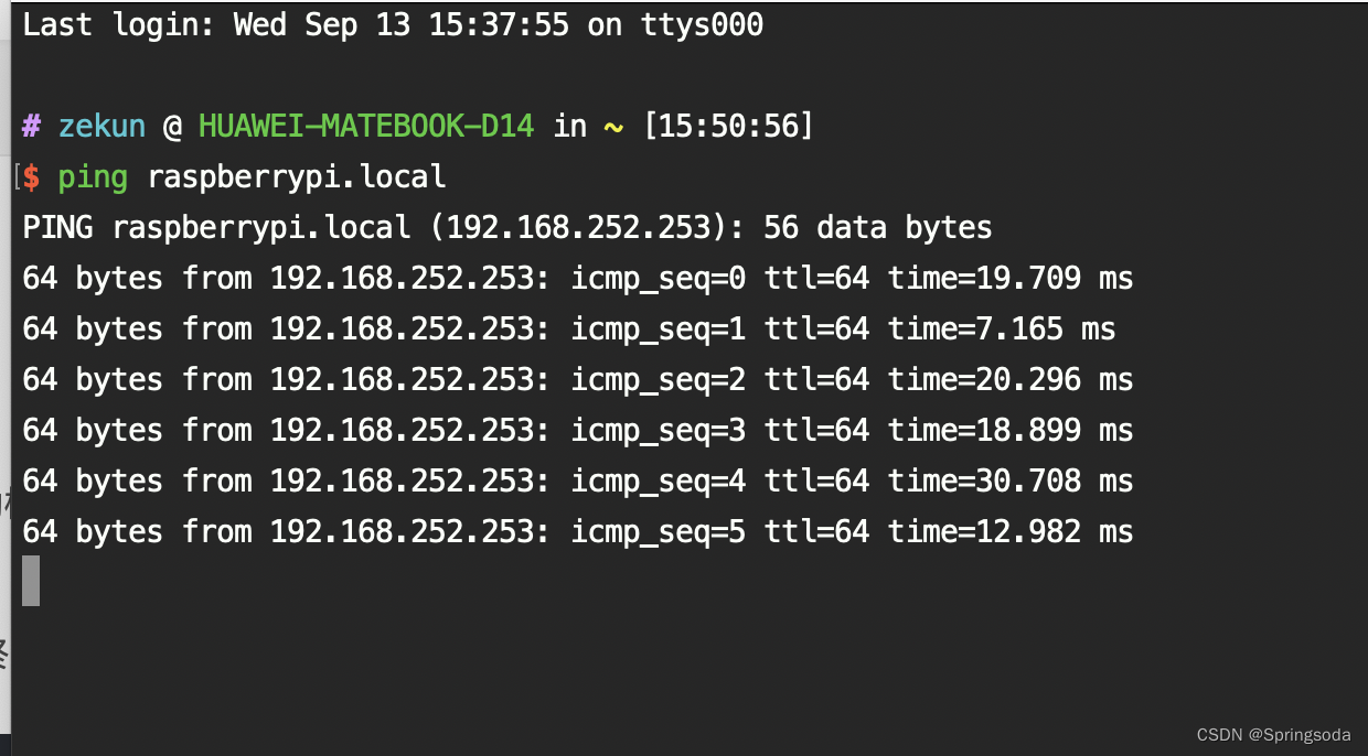

树莓派ip寻找办法:
1.ping
打开终端,在终端输入:
  1. ping raspberrypi.local
ping+先前设置的主机名。
返回的数据中的ip地址就是树莓派的ip地址。(本例中为192.168.252.253)

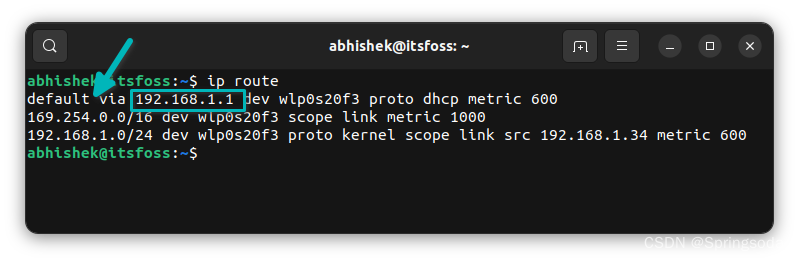

安装nmap完成后,输入
  1. ip route
来查看当前Wi-Fi路由器的ip地址。
指令将反馈几个条目,如下图:
第一行的default via后显示的便是网关地址,也就是路由器地址。
获取到路由器ip地址后,在终端中输入:
  1. nmap -sP 192.168.252.1/24
nmap -sP 路由器ip/24
扫描后会列出局域网网络下所有设备的ip,从中寻找树莓派ip地址。

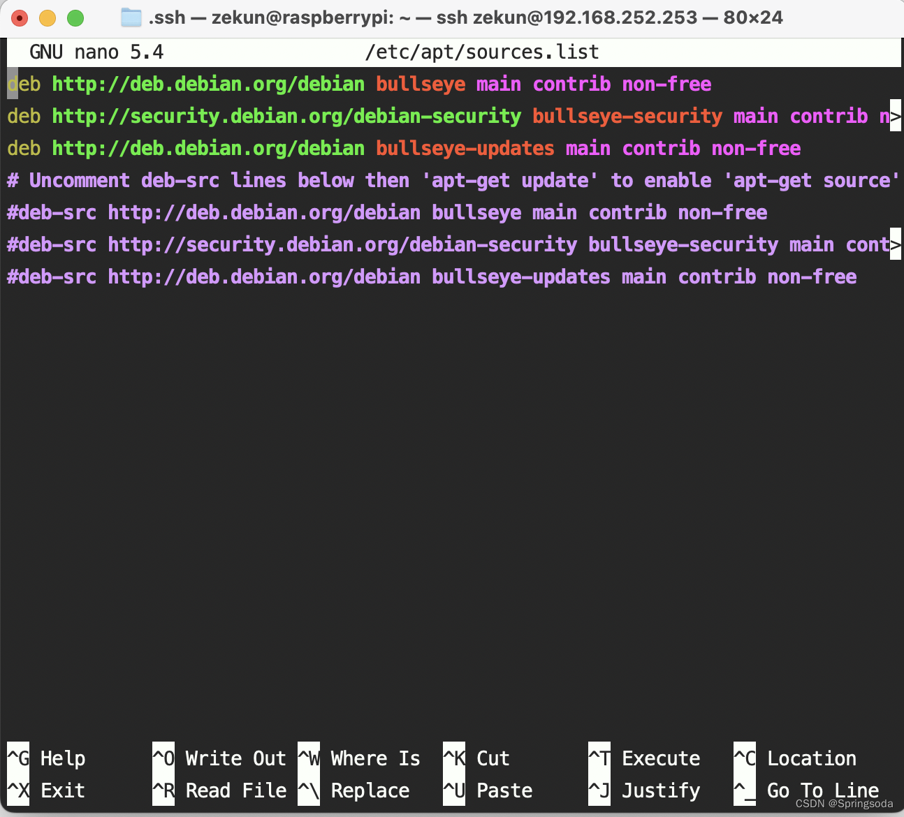

nano换源:
在终端输入:
  1. sudo nano /etc/apt/sources.list
打开sources.list界面,如图所示:
将前三句代码用#注释掉(推荐注释掉,而不是直接删除,这样以后便于恢复)
然后在最后添加如下代码:

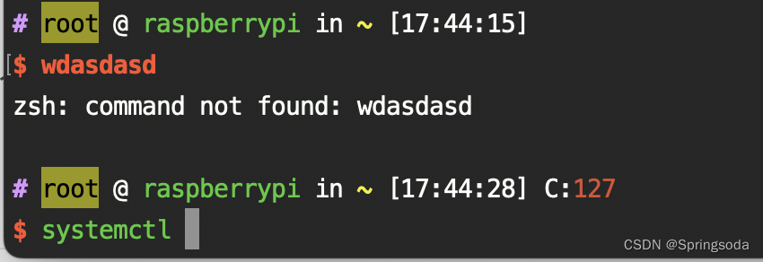

六.更换zsh终端并配置oh-my-zsh
到此我们算是基本设置的差不多了,不过你可能会注意到,通过ssh连接后,终端没有颜色,因此我们现在要给终端美化一下,让他可以高亮代码,自动补充。
raspberry pi OS默认的终端是bash,而我们要换成zsh,zsh是一个非常强大的终端,但是配置很麻烦,因此我们需要oh-my-zsh来进行配置。

1.安装并切换zsh
现在我们来配置终端。pi os默认不带zsh,因此我们需要下载zsh,并切换至zsh。
在终端内输入以下字符来查看当前所用的终端。
  1. echo $SHELL
pi os 会反馈:/bin/bash,说明我们现在用的是bash终端。
在终端输入来查看所有安装的终端。
  1. cat /etc/shells
可以看到,我们没有安装zsh(/bin/zsh或者usr/bin/zsh),因此现在开始安装zsh。
在终端输入来进行安装。
  1. sudo apt install zsh
安装完成后,输入
  1. chsh -s /bin/zsh
来将默认的终端切换为zsh,然后输入
  1. reboot
重启树莓派。重启后再次输入
  1. echo $SHELL
来查看终端是否更换为zsh,如果反馈结果为/bin/zsh便代表更改成功,若不成功请再次重复操作。

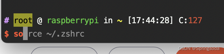

配置完成后,输入
  1. source ~/.zshrc
重新加载终端配置,成功的话终端会发生变化。

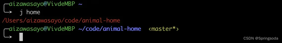

插件3:autojump
它的用法是输入 j 目录名 或 j 目录名包含的字符(这个目录必须是之前 cd 访问过的),就可直接切换到相应的目录。不用再各种cd啦~

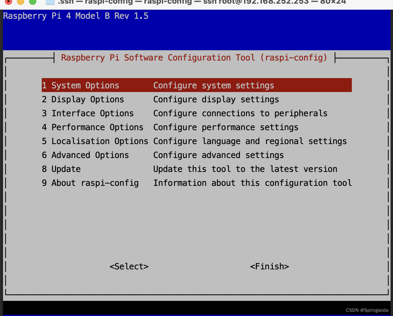

3.打开树莓派的VNC功能
在终端内输入:
  1. sudo raspi-config
打开树莓派的configurator,他会提示你设置不能用默认用户,因此需要把pi改成你的用户名.
这会打开一个灰色的图形界面
我们点击Interface Options-VNC-yes
系统便会自动开始安装vnc环境
安装完毕后按tab键,然后选择finish关闭设置

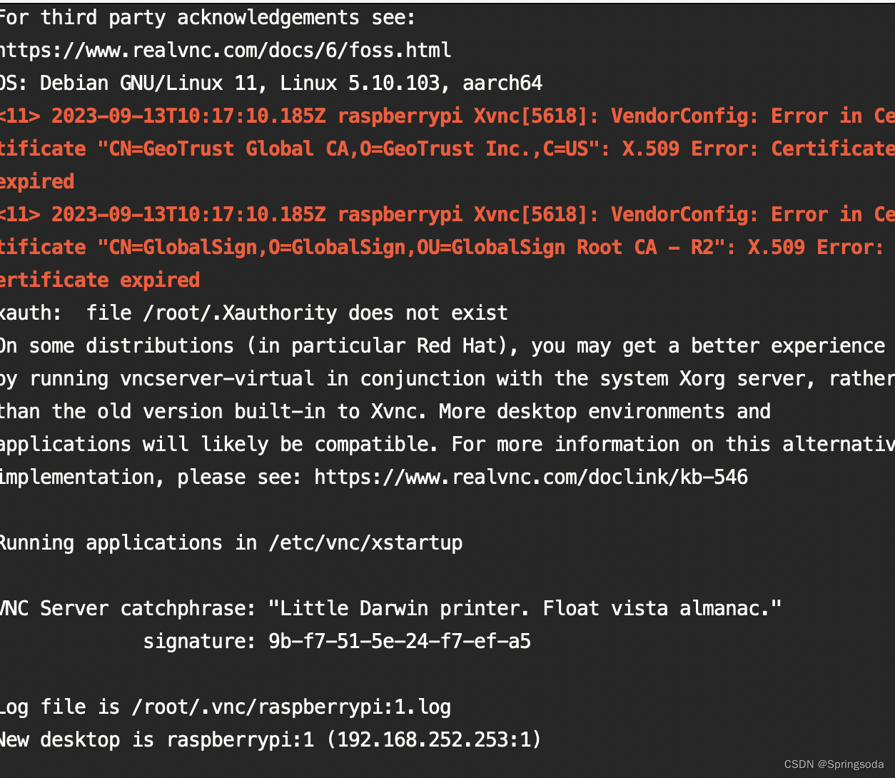

然后在终端输入
  1. vncserver
这时会出现一大段文字,我们不需要管,我们只管最后一行就行。
最后这一行显示raspberrypi:1 (192.168.252.253:1)就是我们用vnc viewer要连接的地址,其中:1表示端口。
然后我们输入reboot将树莓派重启。

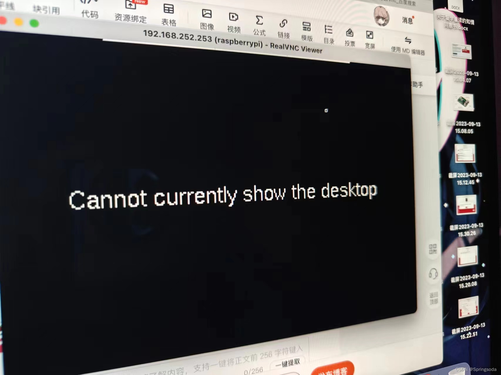

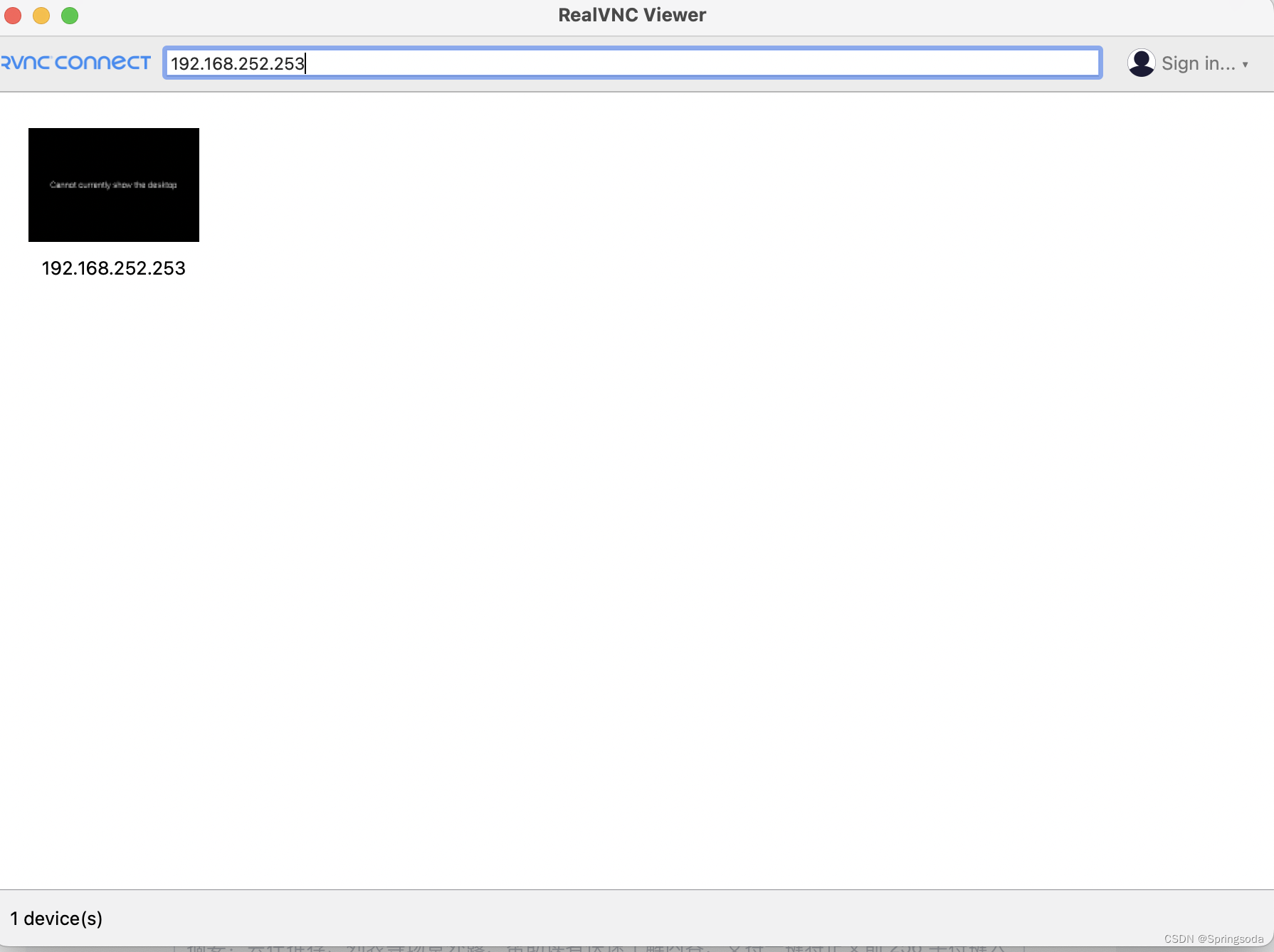

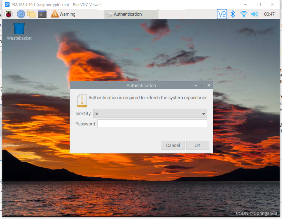

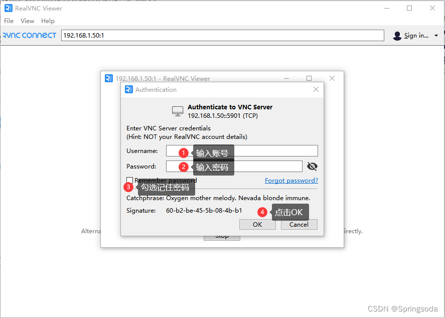

4.连接vnc
我们打开之前下载的vnc-viewer,在上方的输入框中输入刚才得到的ip(不用输入:1),回车
连接过程中需要确认连接,选择continue就行,也可能会要你输入帐号密码,输入你的账户密码即可访问。
如图,我们成功连接上了树莓派的图形界面。(我选择的是pi OS lite,不包含图形界面,因此显示这条信息,如果你选择的是正常的树莓派系统,就会显示图形界面)
如果有图形界面连接后会是这样:
至此,我们成功开启并配置了vnc服务,以后可以不用hdmi线就可以快乐的玩耍啦!

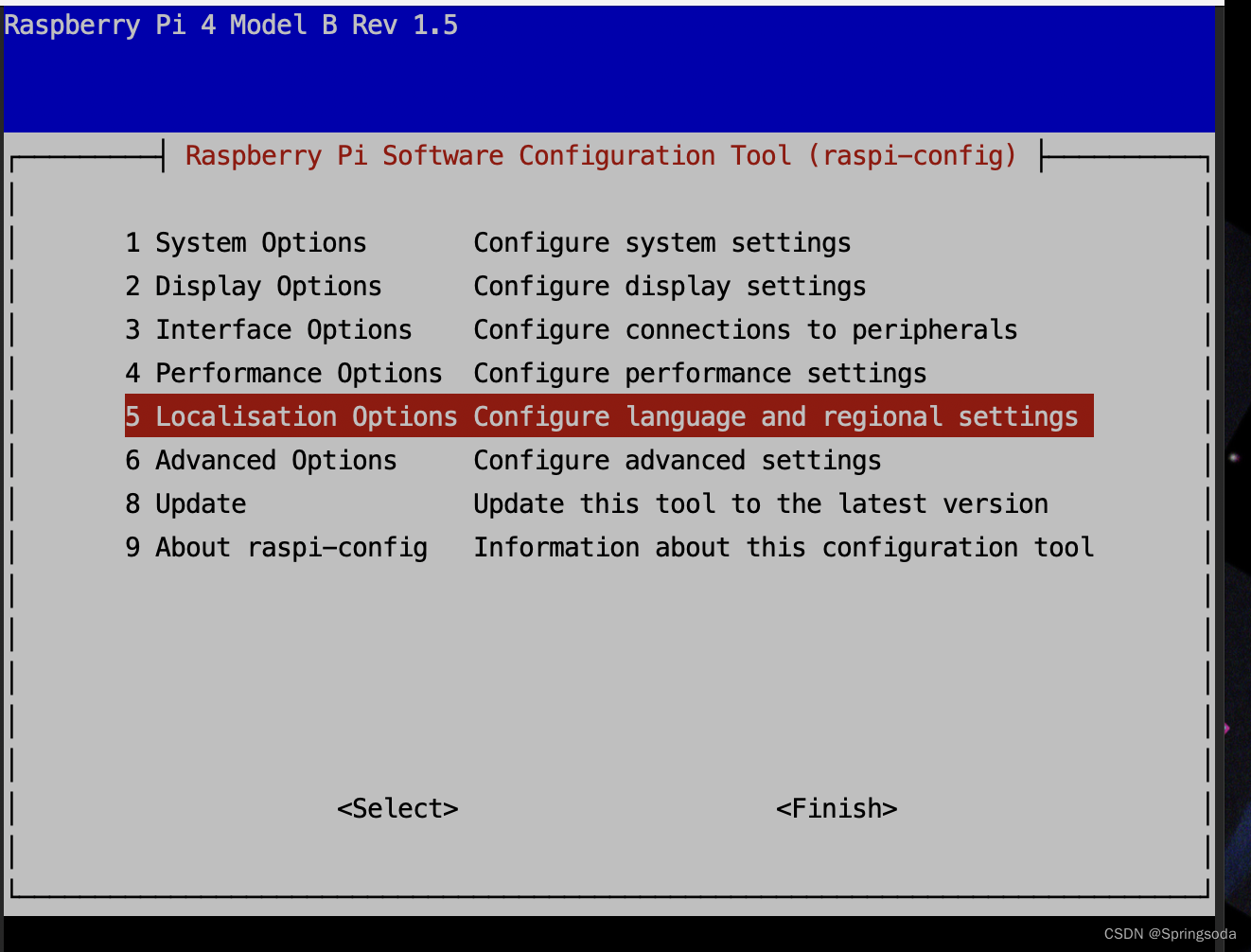

八.树莓派设置中文,地区和时间
很多同学可能注意到,图形界面虽然可以进去,但是里面都是英文,很不方便,而且时区的设置也不对,于是就想进行设置,下面我来带大家设置。
1.设置时区
首先打开树莓派的configurator,输入
即可打开。
然后选择Localisation Options Configure language and regional settings
选择timezone(时区设置),然后选择Asia(亚洲),选择shanghai(上海),时区就设置在上海啦(不知道为什么没有北京时间)。在终端输入
  1. timedatectl
来查看时间(适用于没有图形界面的系统),如果和北京时间一致就说明设置完成啦!

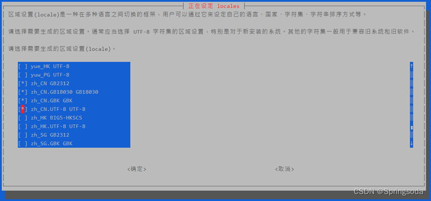

2.设置中文
在configurator的界面里,继续选择Localisation Options Configure language and regional settings,然后点击locale进入地区设置。
找到en_GB.UTF-8 UTF-8,按空格取消勾选,然后勾选“zh_CN GB2312”、“zh_CN.CB18030 GB18030”、“zh_CN.GBK GBK” 、“zh_CN.UTF-8 UTF-8”,并按tab键选择ok,按回车进入下一步设置。
在这个界面,选择zh_CN.UTF-8 UTF-8(选这个不会乱码),然后确定,重启树莓派,这样中文就设置好啦。

九.关于raspi-config的一些设置
1.拓展空间
在安装完系统后,可以看到,根目录的大小远远低于使用的存储卡,所以要使用这个选项来扩展文件系统,将树莓派的更分区扩展到整个SD卡。
首先还是老样子,
  1. sudo rasp-config
进入设置界面,然后选择advanced options,选择expand filesystem,回车确定,最后重启来变更设置。

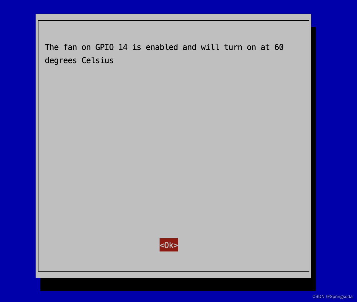

2.设置温度控制风扇
我们买的官方的小风扇或者自己装的一些小风扇,总是24小时不间断的运行,既耗电又乱,我们来设置一下,到了指定温度的时候才会开启风扇。
首先还是打开熟悉的灰色界面,选择Performance Options,里面有个Fan,点进去进行设置。
你是否开启风扇温度控制?yes
你的风扇连接的哪个gpio接口?
如果是按照我的教程来安装的话,就是默认14,如果接入到了其他的gpio口,根据以下的gpio引脚图自行判断。
什么温度时,风扇开启?范围是60-120之间,根据个人喜好和需求修改,我不希望树莓派太热,所以我选择的60度,如果不希望风扇老转,可以改到75度左右。
引脚14会在60度开启。设置完成,重启就可以应用了,如果温度不高,重启就会发现树莓派的风扇没声音了。(好耶!妈妈再也不用担心晚上睡觉风扇一直转吵醒舍友啦!)

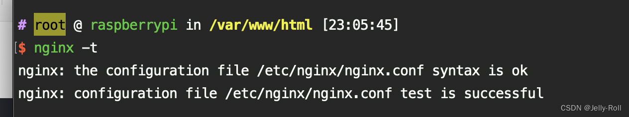

在此可以先检查一下Nginx的配置是否正常
  1. nginx -t
出现下列文字代表配置正常:

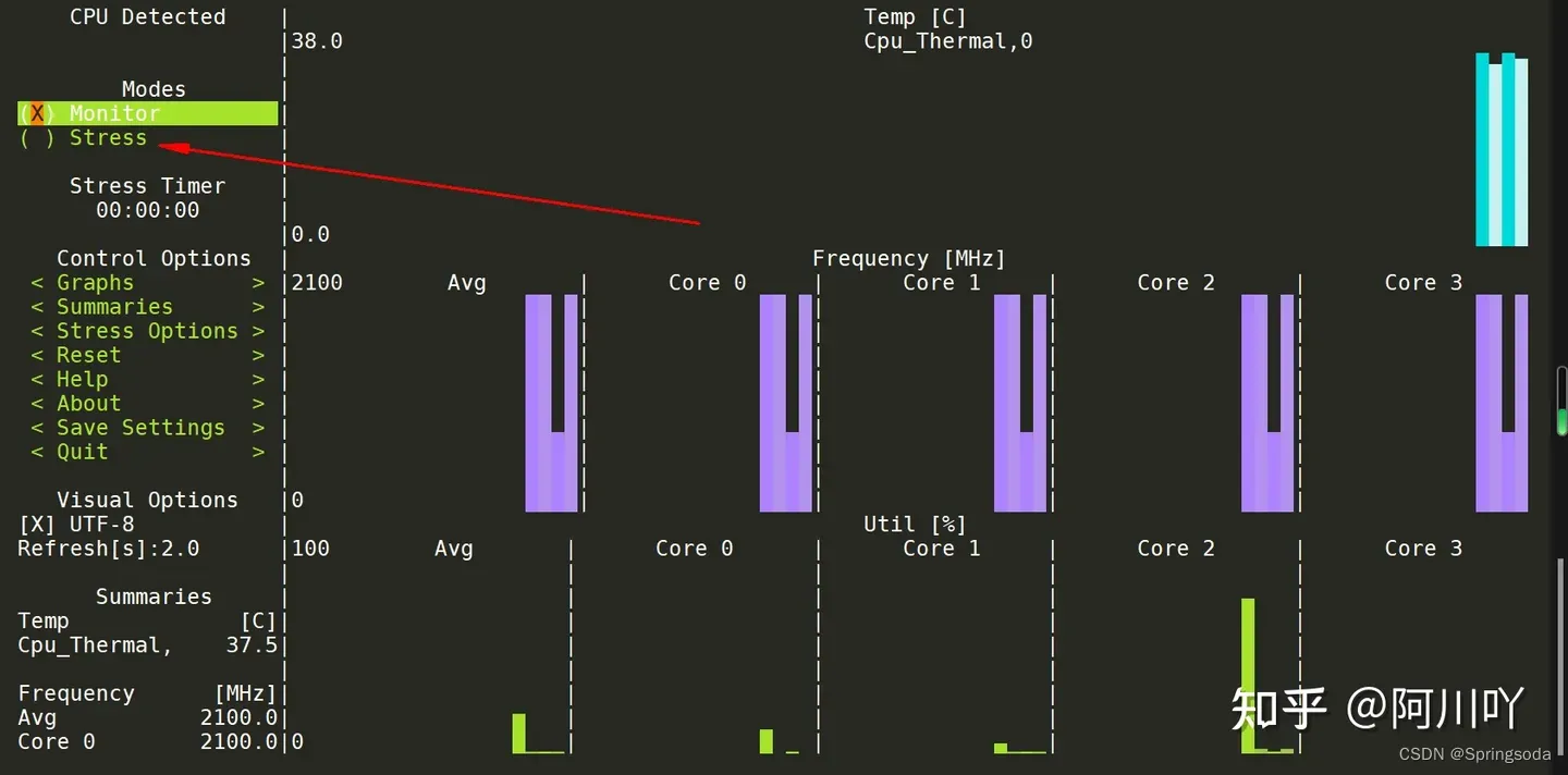

压力测试可以知道cpu的压力情况,超频后进行测试有助于减少烧板概率的发生。
首先安装s-tui
  1. sudo apt install s-tui
  2. && apt install stress s-tui
安装完成后运行
  1. s-tui
选择stress,按空格键开始

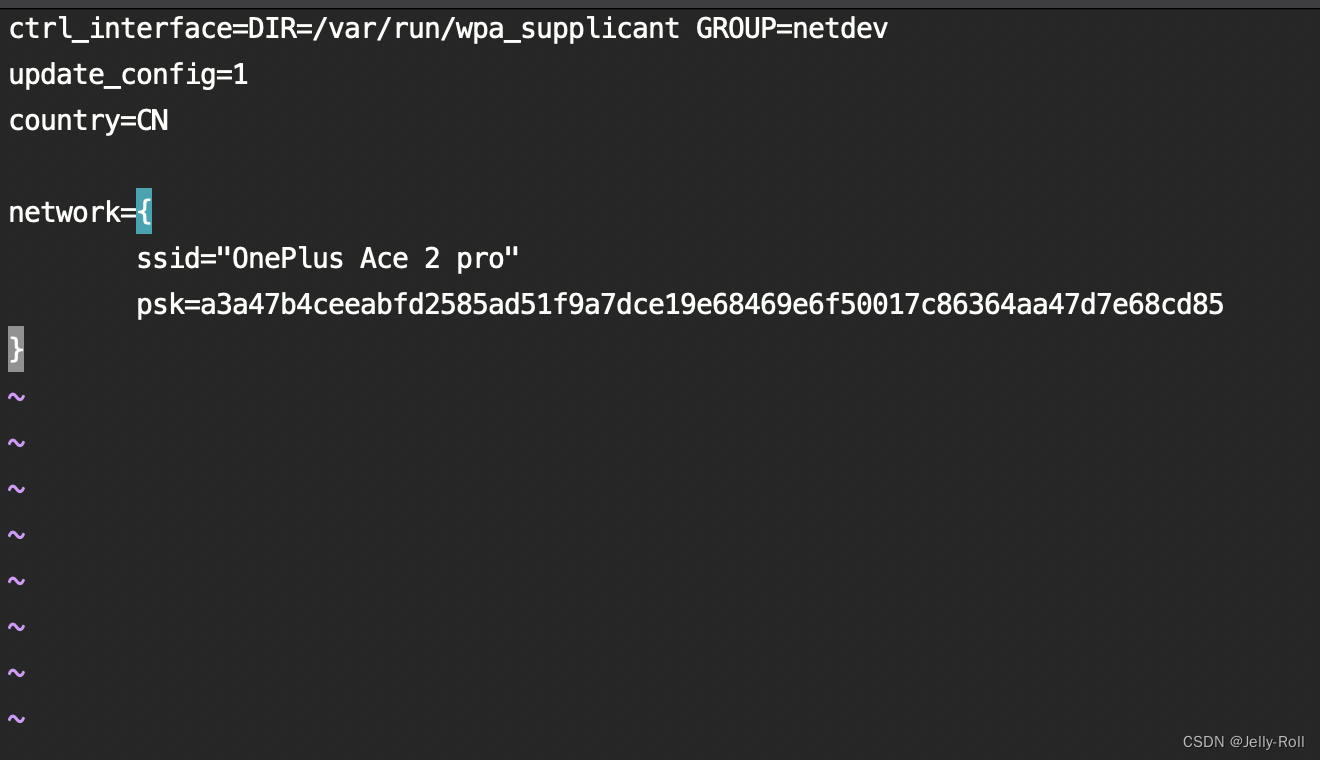

1.通过配置文件修改(简化方案,如果想深入请自行百度)
如果没有图形化界面,可以通过配置文件来进行wifi的修改和添加(如果连接后就不进行Wi-Fi的扫描等操作可以用这个方案)。
操作如下:
首先安装wpasupplicant
  1. sudo apt install wpasupplicant
  2. #目前版本的树莓派系统默认就包含了这个软件,我们在烧录镜像时就是用的这个软件进行的连接.
安装完成后,就可以配置wifi文件啦,输入以下代码
  1. sudo vim /etc/wpa_supplicant/wpa_supplicant.conf
打开配置表。
如果没有内容的话,添加以下代码:
  1. ctrl_interface=DIR=/var/run/wpa_supplicant GROUP=netdev
  2. update_config=1
  3. country=CN
  4. network={
  5.     ssid="WiFi网络名称"
  6.     scan_ssid=1    #如果Wi-Fi是隐藏的需要这句,不隐藏可以去掉
  7.     psk="密码"    #密码需要加双引号
  8.     priority=1    #wifi优先级,数值越高越优先
  9. }
不过我们烧录镜像时填入过一次Wi-Fi,正常的话应该是会显示一些信息,如下图所示
我们要配置的就是network后面的那一大长串,如果不需要连接默认的Wi-Fi时可以直接修改,如果想要配置一个新的Wi-Fi的话。可以添加如下代码。(ssid代表你的wifi名称,psk是你的Wi-Fi密码,输入你的Wi-Fi密码就好,我这里采用了加密密码模式,直接输入原始密码是一样的)

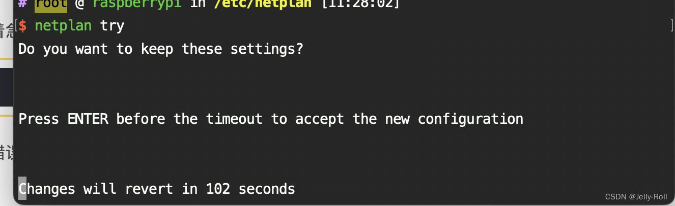

然后我们的配置就结束了,现在先不着急立刻运行,先检查一下配置文件是否正确。
  1. sudo netplan try
当返回如下所示时,代表配置文件无错误。(也会等待一小段时间,不要关闭)
完成检测后,按回车进行确认,出现Configuration accepted.代表配置完成。
然后我们重启服务,并切换至nm.
  1. sudo netplan generate  # 生成 renderers 所需的配置文件
  2. sudo netplan apply  # 应用 netplan 新配置,将自动重启 network-manager 使修改生效
输入这些命令后,会短暂卡顿一会,因为网络断开,只需要静静等几分钟,等待它自动重启就可以。重启后会自动连接至ssh,如果没有,就再次用ssh连接一次。连接完成后就ok了。
