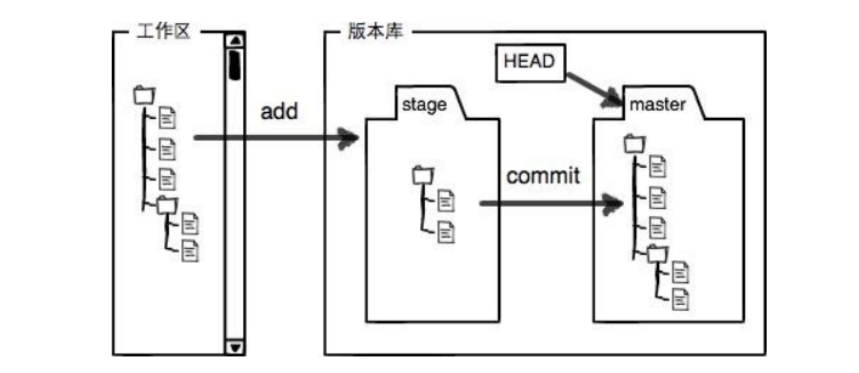

认识 Git 的三大区域:工作区、暂存区、版本
要明白 Git 的工作流程,必须先搞清晰它在哪几个地方“存放”和“处理处罚”你的文件。 Git 主要涉及以下三个区域:

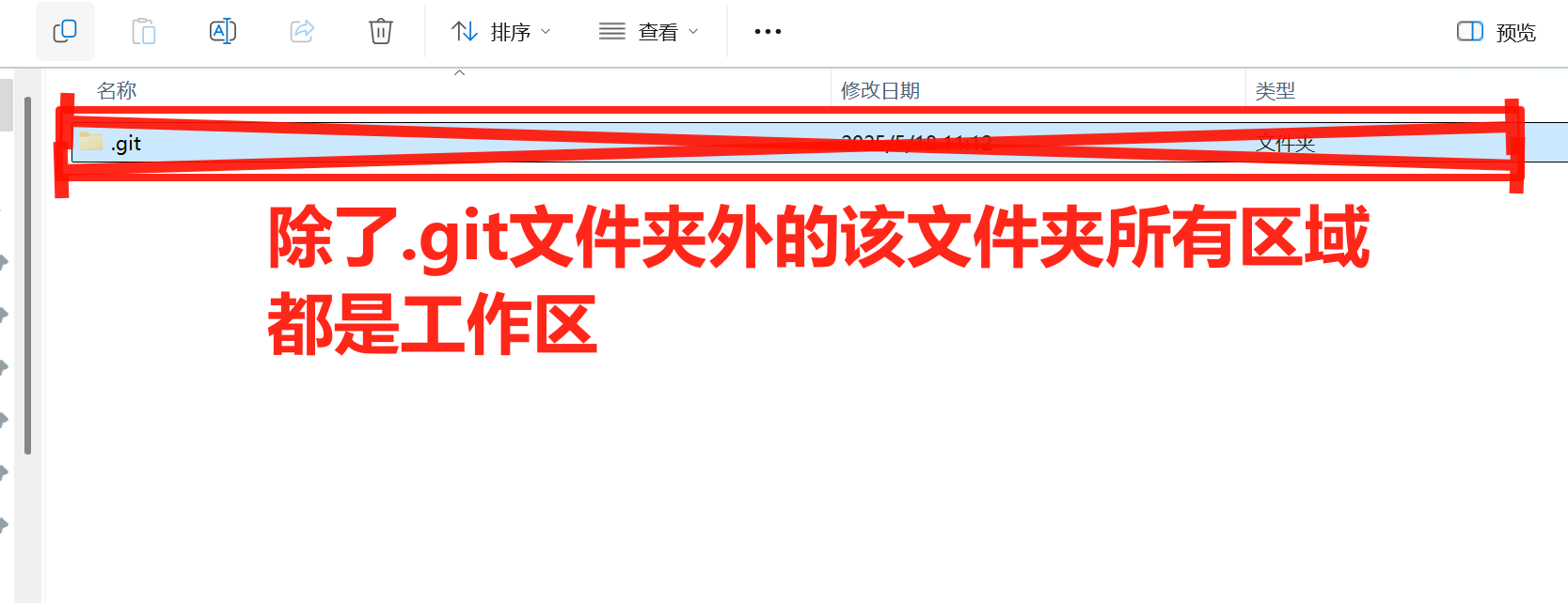

  • 工作区(Working Directory)
    • 是什么? 就是你在电脑里,能直接看到、直接操作的谁人项目文件夹。比如你在里面新建文件、修改代码,这些操作都是在工作区进行的。简单来说,这就是你正在工作的地方,你的“办公桌”。
  • 暂存区(Staging Area / Index)
    • 是什么? 这是 Git 中一个非常核心且独特的概念。它不像工作区那样是一个看得见的文件夹,它更像一个目录清单大概一个中心“打包区”。当你以为工作区里的某个文件修改好了,大概某个新文件要纳入 Git 管理了,你就可以用一个命令把这些改动“放”到暂存区里,表明“我这些改动已经准备好了,待会儿要一起保存”。
    • 在哪儿? 暂存区的信息通常存放在 Git 堆栈目录(谁人隐蔽的 .git 文件夹)下的 index 文件里(路径是 .git/index)。以是,有时候人们也把暂存区叫做“索引”(Index)。可以想象成你的“打包盒子”,你把准备好一起提交的文件放进去。
  • 版本库(Repository)
    • 是什么? 这就是 Git 用来永世存储你的项目历史版本的地方。它包含了所有提交过的版本数据,分支信息,以及 Git 管理项目所需的统统数据。
    • 在哪儿? 就是你项目文件夹里谁人隐蔽的 .git 文件夹。留意,这个 .git 文件夹不属于工作区!它是独立于工作区的版本库本身。版本库就像你的“堆栈”或“档案室”,所有经过 commit 保存的版本都安全地存放在这里,随时可以追溯或规复。
工作区、暂存区、版本库的关系流程图解 (概念)
想象一下,它们之间的关系就像这样:
  1. +--------------+       +--------------+       +--------------+
  2. |   工作区     | ----> |    暂存区    | ----> |    版本库    |
  3. | (Working Dir)|       | (Staging Area)|       | (Repository) |
  4. +--------------+       +--------------+       +--------------+
  5.     (你的办公桌)       (准备提交的区域)    (历史版本仓库)
  6.          ^                     ^                     |
  7.          |                     |                     |
  8.          +---------------------+---------------------+
  9.                (可以从版本库或暂存区恢复到工作区)
  • 你所有的文件修改都起首发生在工作区
  • 当你以为某一部分修改完成了,须要先 git add 把这些改动从工作区添加到暂存区
  • 当你以为暂存区里的内容(也就是你通过 git add 累积起来的所有改动)都准备好作为一个完整的历史版本保存时,须要 git commit 把暂存区的内容提交版本库
重点来了!
你仅仅在工作区新建了一个文件,大概修改了工作区里的文件,对于 Git 的版本库来说,它是不知道的!这些改动没有被 Git 跟踪起来。
通过新建或粘贴进⽬录的⽂件,并不能称之为向堆栈中新增⽂件,⽽只是在⼯作区新增了⽂件。必须要通过使⽤git add 和 git commit 命令才能将⽂件添加到堆栈中进⾏管理!!
要让 Git 开始管理这些文件和改动,你必须完成从工作区 -> 暂存区 -> 版本库 的这个流程,也就是依次利用 git add 命令和 git commit 命令!

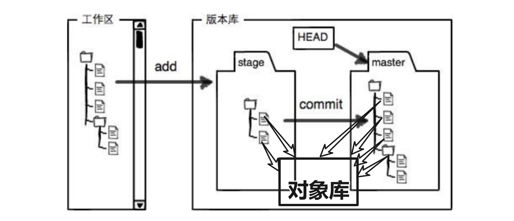

  • .git/objects/: 这是 Git 的对象数据库,Git 存储所有版本数据的核心区域!每次 git add,Git 会把工作区的文件内容压缩并存入这里,生成一个 blob 对象;每次 git commit,Git 会根据暂存区的内容,生成一个 tree 对象(代表当时的目录结构)和一个 commit 对象(包含作者、时间、message,以及指向 tree 对象和父 commit 对象)。你看到的 objects 目录下以 commit id 前两位命名的文件夹里,就存放着这些对象。
以是上图现实上还有一个文件夹作为逻辑上的中心层:对象库
Git 利用 SHA1 哈希值作为对象的 ID。你可以利用 git cat-file -p [对象ID] 命令来查看 Git 对象库中某个对象的内容。
