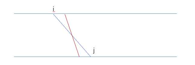

如下图,如果nums1选择nums2[j]连线后,那么对于nums1[i+1]来说,为了制止交叉,其只能选择nums2[j+1:]中的元素进行连线,那么这其实就是一个子标题了。所以定义dp[j]表示对于nums1[i:]和nums[j:]中的元素进行连线,不交叉的最多连线数量。在匹配nums1时,从nums[j]开始往右找第一个相等的元素即可,整体推导的方向是从后往前推导,必要注意的是,对于nums1来说,也可以选择不连线。

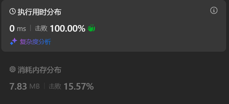

LeetCode运行截图如下:

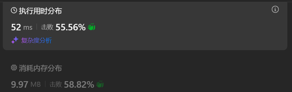

LeetCode运行截图如下:

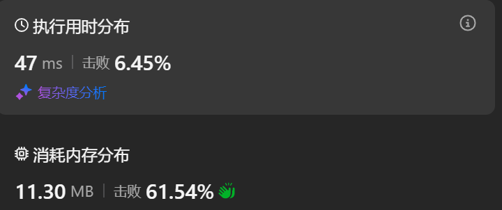

LeetCode运行截图如下:

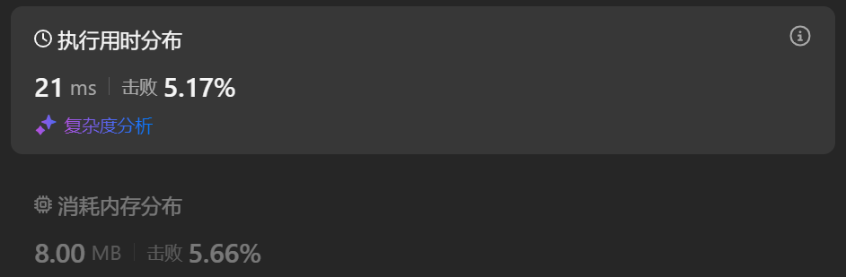

LeetCode运行截图如下:

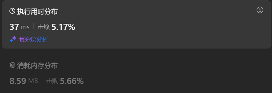

LeetCode运行截图如下:
