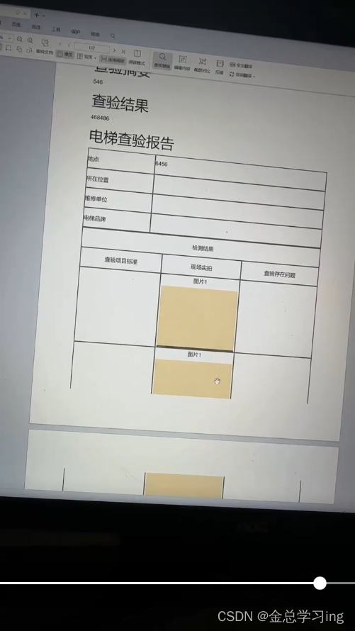

踩坑点:
1:如果要用img属性,留意:在内联样式里面,一定不要加单位,你放在页面上是会生效的,但是导出word就不行了。例子:
一定要加上引号,不要加单位(真是实验了各种法子)

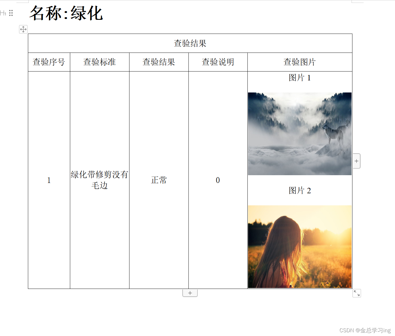

效果图:
