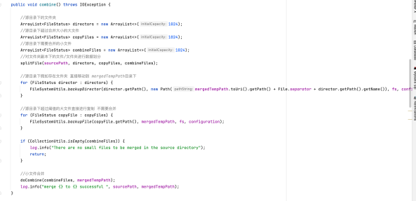

● 小文件合并的具体步骤
1)备份文件
先创建临时路径,把文件复制到临时路径中去,再创建要合并的临时文件
2)小文件合并
执行 HDFS 的 fileMerge 请求合并文件
真正调用 hive-exec 方法处理,判断是否达到阈值合并文件
3)将合并的文件覆盖到原文件中去
判断如果合并完成,删除原路径下的数据,把临时路径修改为原来的真实路径
全部处理完成后,查询 rdos_file_merge_partition 表是否为异常信息打印,若不存在异常信息,更新治理记录表完成治理,并更新数据地图中的表信息
治理记录表把握整体的治理成功失败状态,分区信息治理信表维护了整个治理记录哪些表治理失败的记录,最后全量返回对应的是失败或成功状态。
