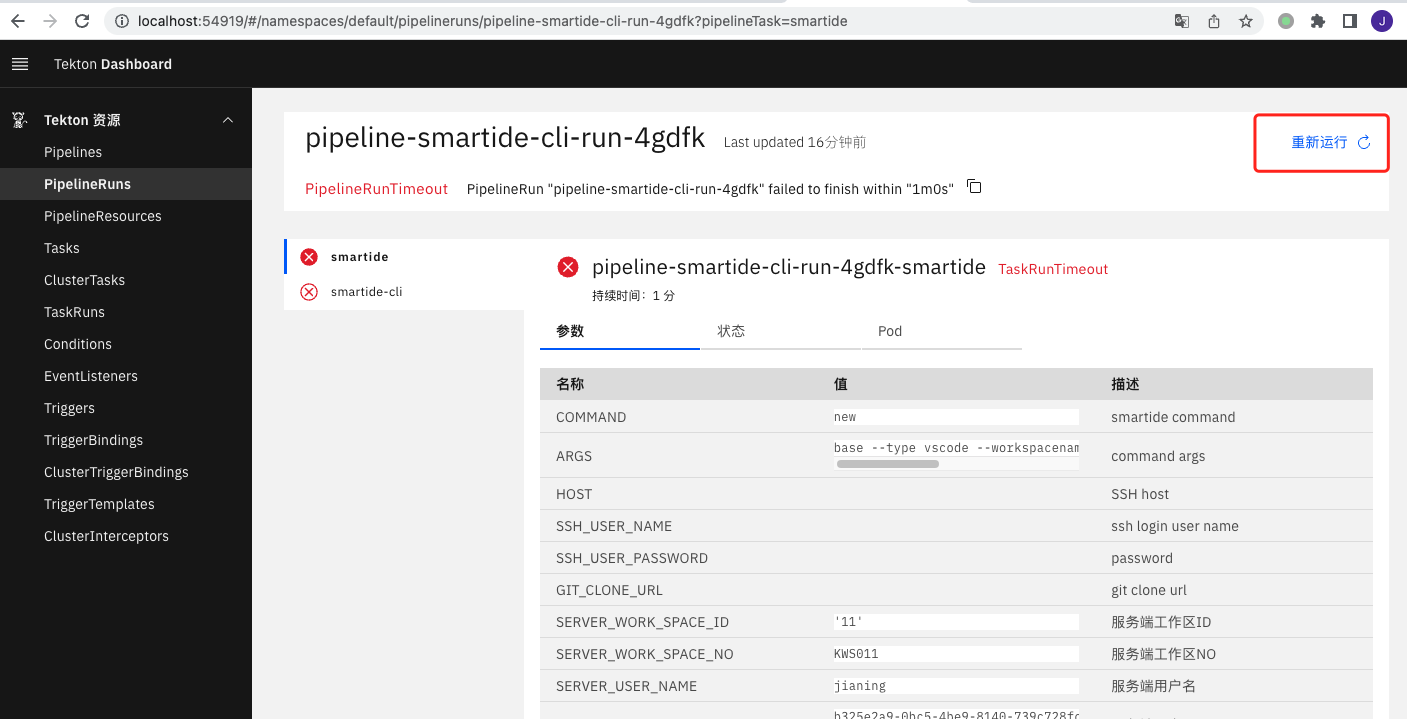

问题出现
修改完了configmap/config-defaultss 后,发现运行起来的 pipeline-run 或者 task-run 依然使用了默认的 60 min (1 h) 作为超时,并没有使用设置的  default-timeout-minutes 作为超时时间。

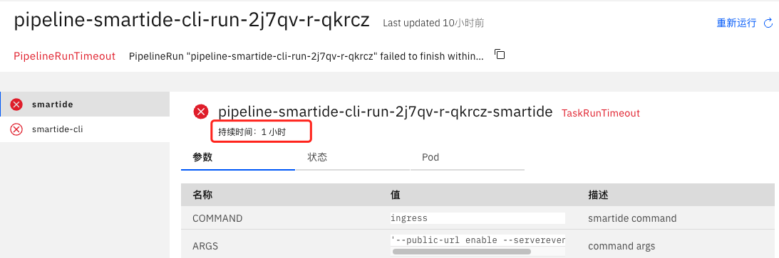

查看pipeline run 和 task run,发现yaml中timeout也是 60 min (1 h)

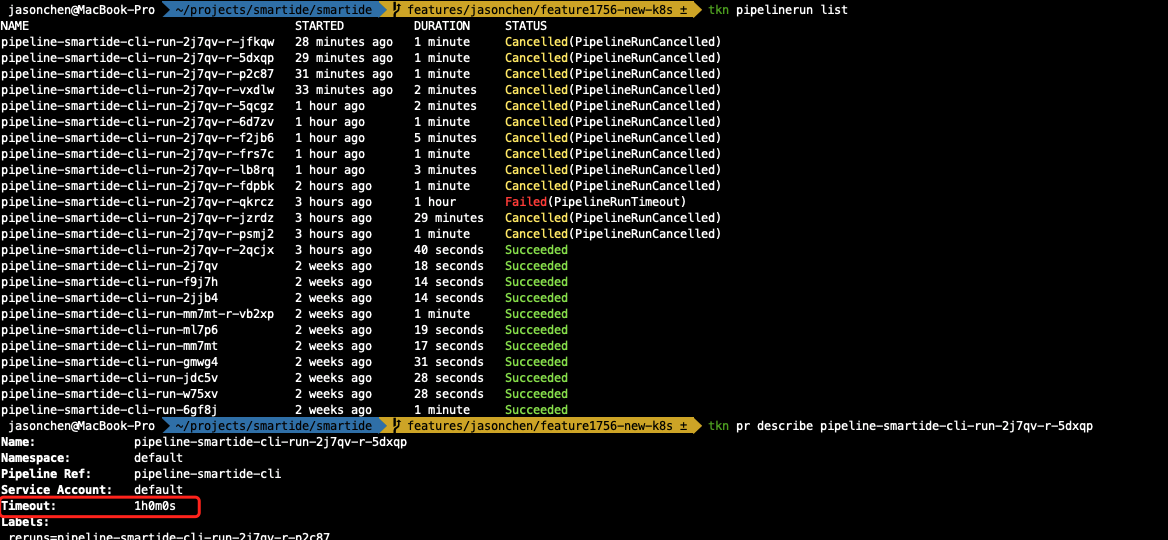

以下使用了tekton cli —— tkn, 工具安装方法 https://tekton.dev/docs/cli/
  1. tkn pipelinerun list
  2. tkn pr describe {pipeline-run-instance}

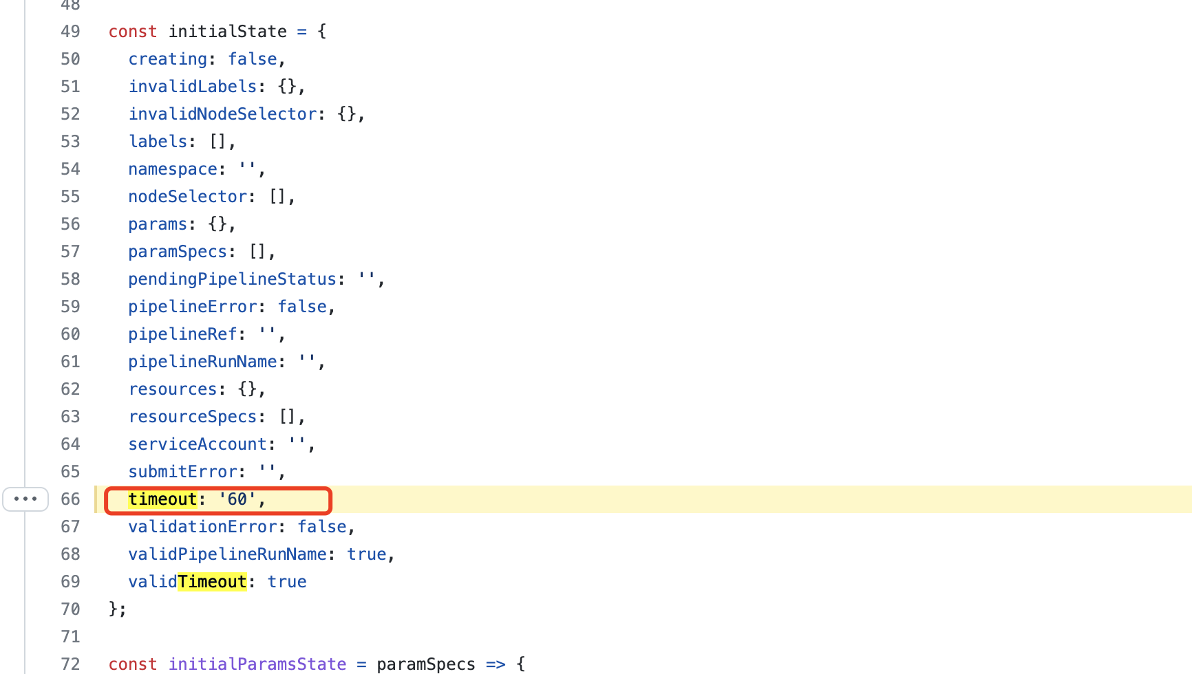

查看了github上的源码,发现里面设置了默认为10 min 超时
https://github.com/tektoncd/dashboard/blob/051c9c9ec7e6e6e881ca0df437dd20b7e1ac2da3/src/containers/CreatePipelineRun/CreatePipelineRun.js#L66
https://github.com/tektoncd/dashboard/blob/9c354e9127f6c9b66d6e6664dadc2d3c05890b6d/src/containers/CreateTaskRun/CreateTaskRun.js#L65

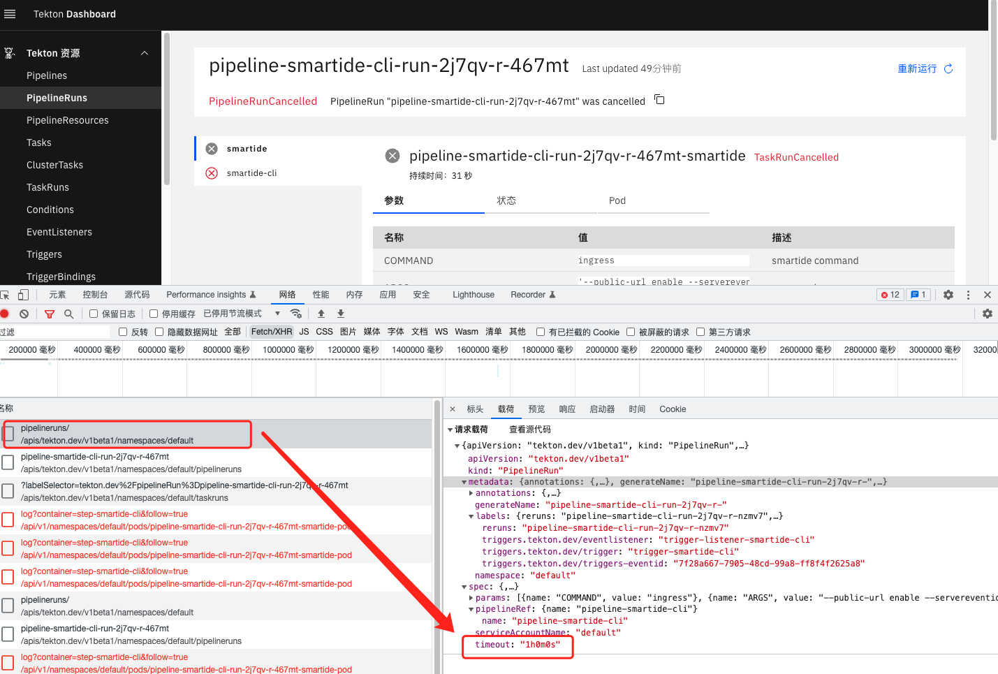

通过网络请求的监听也可以看到,前端设置了超时时间为1h小时,所以默认的超时时间是不生效的
调用dashboard中api 只是转发,实际上还是k8s api,所以这里的 request body 是yaml的内容
