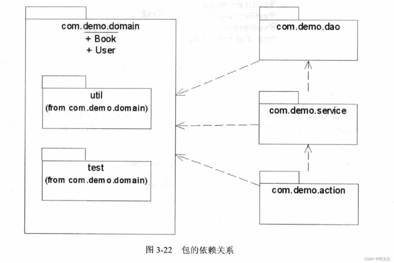

四、包的依靠关系
与类的依靠关系类似,包与包之间因为逻辑的引用也存在依靠关系,所谓的依靠即A包引用了B包中的类,那么A包就依靠于B包。包的依靠通常都是人为计划造成的,比如通常我们会为不同的包限定此中类的不同作用。例如,在JavaEE分层计划中,通常会计划类似下面的4层:
com.demo.domain 表示 Java 原始类的包:
com.demo.dao 表示DAO层类的包。
com.demo.service 表示 Service 层类的包。
com.demo.action表示哀求处理类的。
它们就可以像图 3-22所示一样表示,此中包的依靠关系使用点画线箭头。
