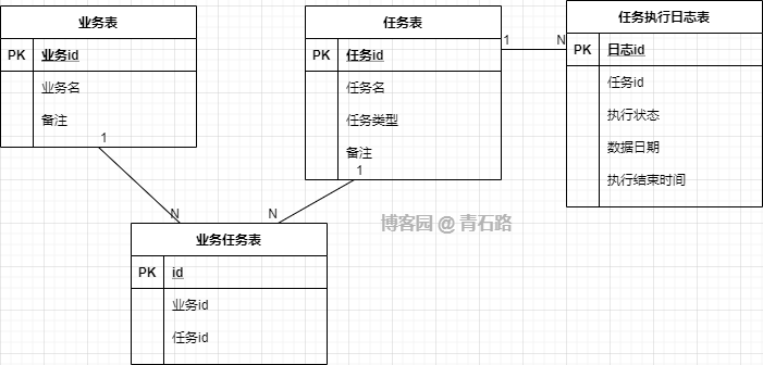

  有四张表:业务信息表、任务表、业务任务表、任务执行日志日志

View Code  它们关系如下
  一个业务下有多个任务,一个任务又可以属于不同的业务;同个业务下,一个任务最多关联一次

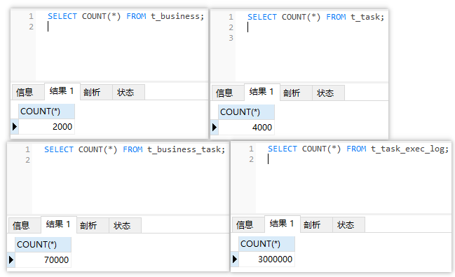

  四张表的数据量分别如下

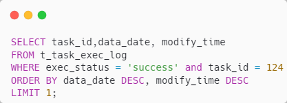

  2、根据上一步查到的 task_id 集逐个去查 t_task_exec_log
     SQL 类似如下
    可以建个组合索引 idx_status_task_date_modify(exec_status,task_id,data_date,modify_time)

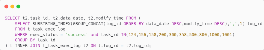

  2、根据第 1 步查到的任务id集批量查 t_task_exec_log
    因为这是多个任务一起查,也就没法用 LIMIT 1 了
    那如何查出每个任务的最新执行成功的那一条记录了?
    这里也就对应了文章的标题:分组后取每组的第 1 条记录
    实现方式其实有很多,我这里提供一种,如下
    结合索引 idx_status_task_date_modify(exec_status,task_id,data_date,modify_time) ,查询速度还行
    大家细看这个 SQL ,是不是发现了有意思的东西:GROUP_CONCAT(log_id ORDER BY data_date DESC,modify_time DESC)

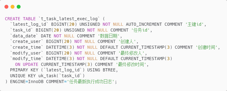

  新增任务最新执行成功记录表
  一般而言,大数据量的日志表是不参与复杂查询的,所以单独拎出来一个表,专门记录任务最新执行成功信息
  一个任务最多只有一条记录,不存在则直接插入表中,存在则根据 data_date DESC,modify_time DESC 与表中记录做比较,看是否需要进行表中记录更新
  因为一个任务最多只有一条记录,那么 t_task_latest_exec_log 的数据量是 小于等于  t_task 的数据量的,也就是说数据量不大
  那么用一个 SQL 就可以实现业务(直接联表 t_business 、 t_business_task 、 t_task 、 t_task_latest_exec_log )
  然后在后端代码中进行数据格式的处理,返回前端需要的格式
  新增表后,其初始数据该如何导入了?
