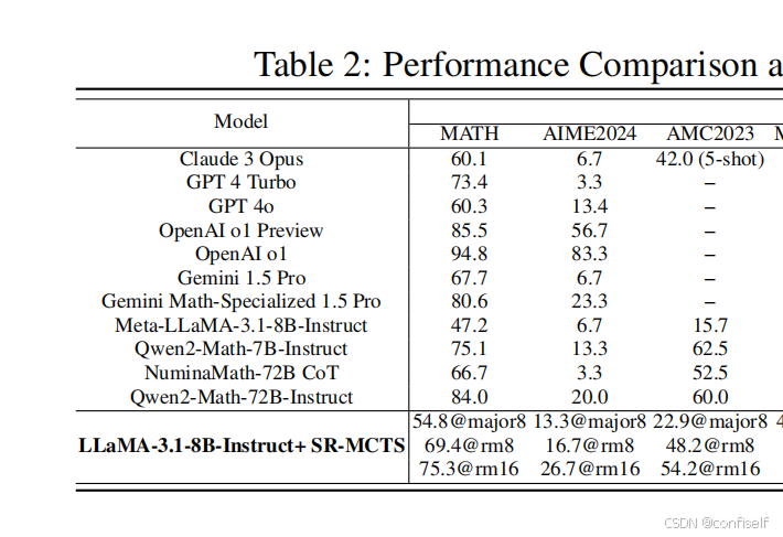

论文解读
llm在需要战略和逻辑推理的范畴面临着显著的挑战。
别的,我们引入了一种动态剪枝策略,结合改进的上置信界(Srinivas等,2009)(UCB)公式,以优化高风险任务的有效决策的探索-开发平衡。
本研究推进了LLMs在复杂推理挑战中的应用。它为未来集成人工智能技能的创新奠定了底子,以提高llm驱动的应用程序的决策、推理的准确性和可靠性
为了更好地评估我们方法的有效性,我们选择LLaMA-3.1-8B-Instruct模子(Meta,2024b)作为SR-MCTS搜索的底子模子,不举行任何额外的训练。我们训练了一个Gemma2-2b-指示模子(谷歌,2024)作为PPRM,以便在搜索过程中提供奖励信号。
我们猜疑缘故原由是,在问题难度较低的基准上数学推理性能主要依靠于其固有的推理能力,而在更复杂的基准上,它的性能很大程度上依靠于其自我优化能力。
  我们的方法不仅在数学推理问题上,而且在各种科学和工程问题上都表现出了显著的性能
