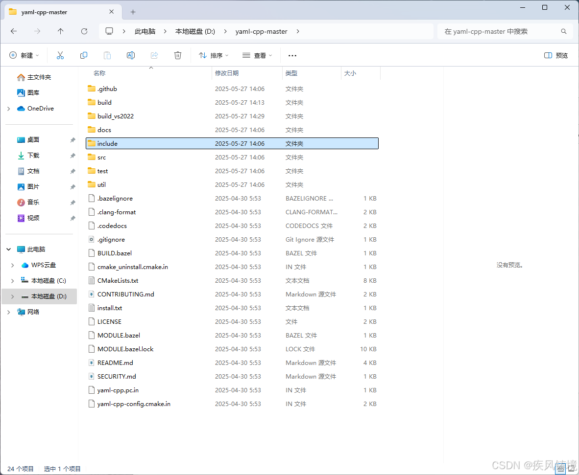

二、解压缩yaml-cpp-master.zip文件到D:\yaml-cpp-master目次

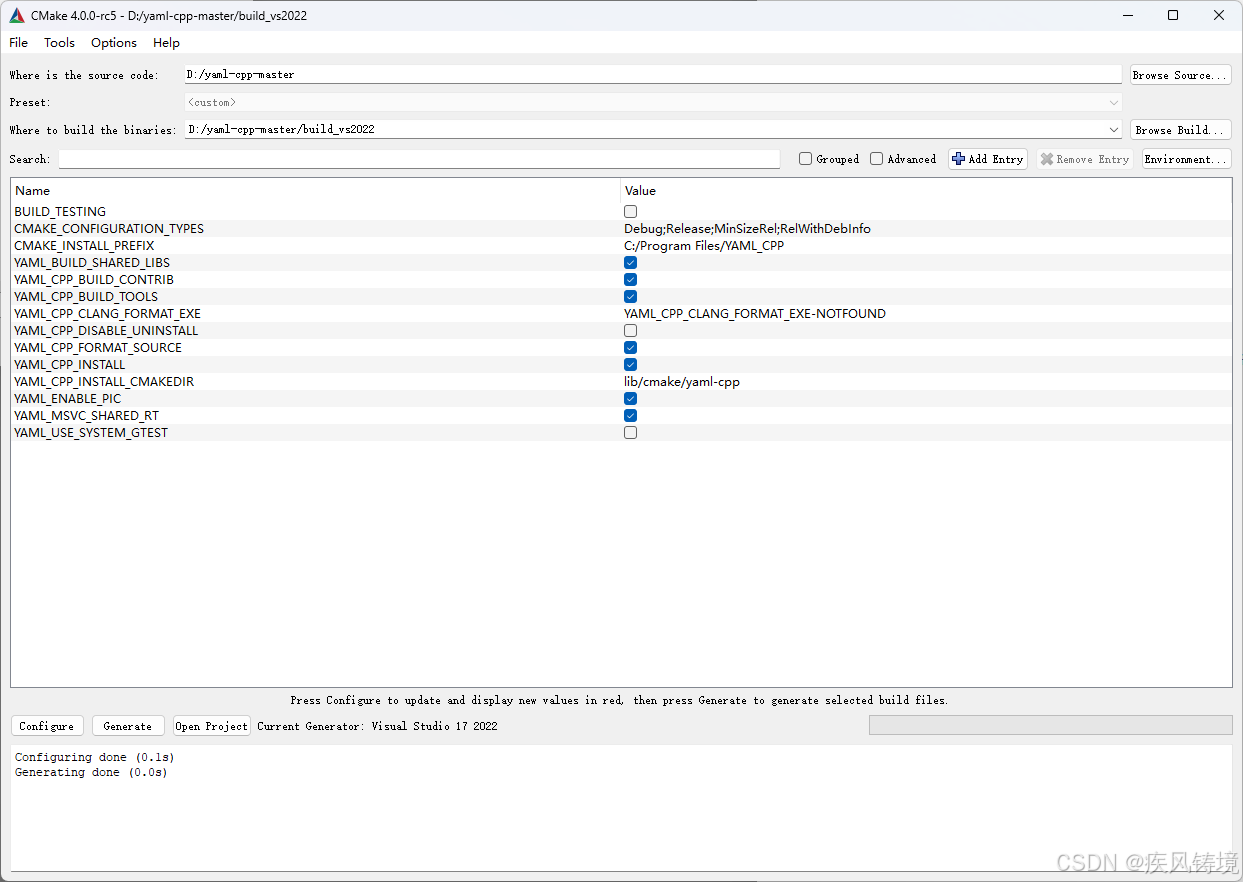

三、打开Cmake软件,配置源码编译选项,生成VS项目办理方案文件。
编译选项主要包罗:
3.1设置源码目次:D:/yaml-cpp-master,设置构建目次:D:/yaml-cpp-master/build_vs2022
3.1设置编译器为:VS2022+X64
3.2不勾选BUILD_TESTING 选项
3.3勾选YAML-BUILD-SHARED_LIBS选项
依次点击【Configure】按钮、【Generate】按钮、【Open Project】按钮。

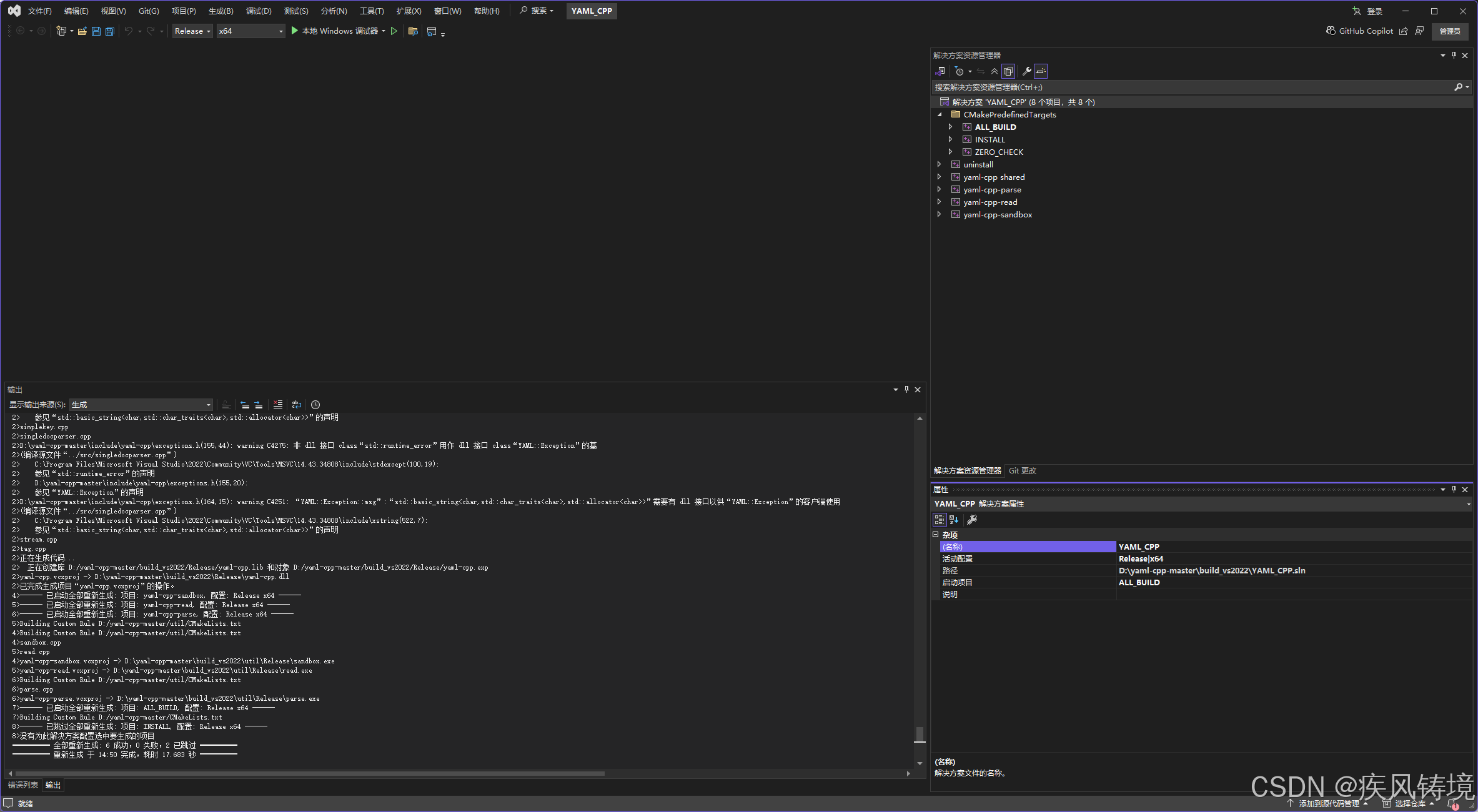

四、在VS2022软件中打开D:\yaml-cpp-master\build_vs2022\YAML_CPP.sln办理方案文件。
4.1选择编译方式为Release+X64

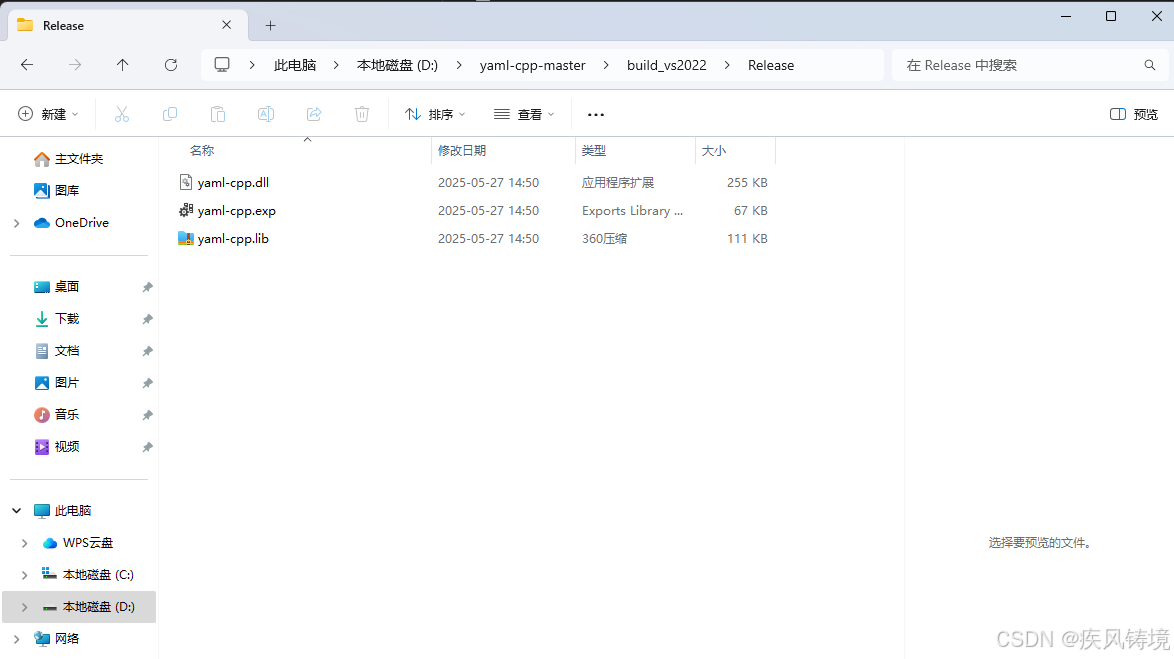

4.2选择的【YAML_CPP】办理方案,鼠标右键点击【重新生成办理方案】菜单后即可生成对应的动态文件到D:\yaml-cpp-master\build_vs2022\Release目次。

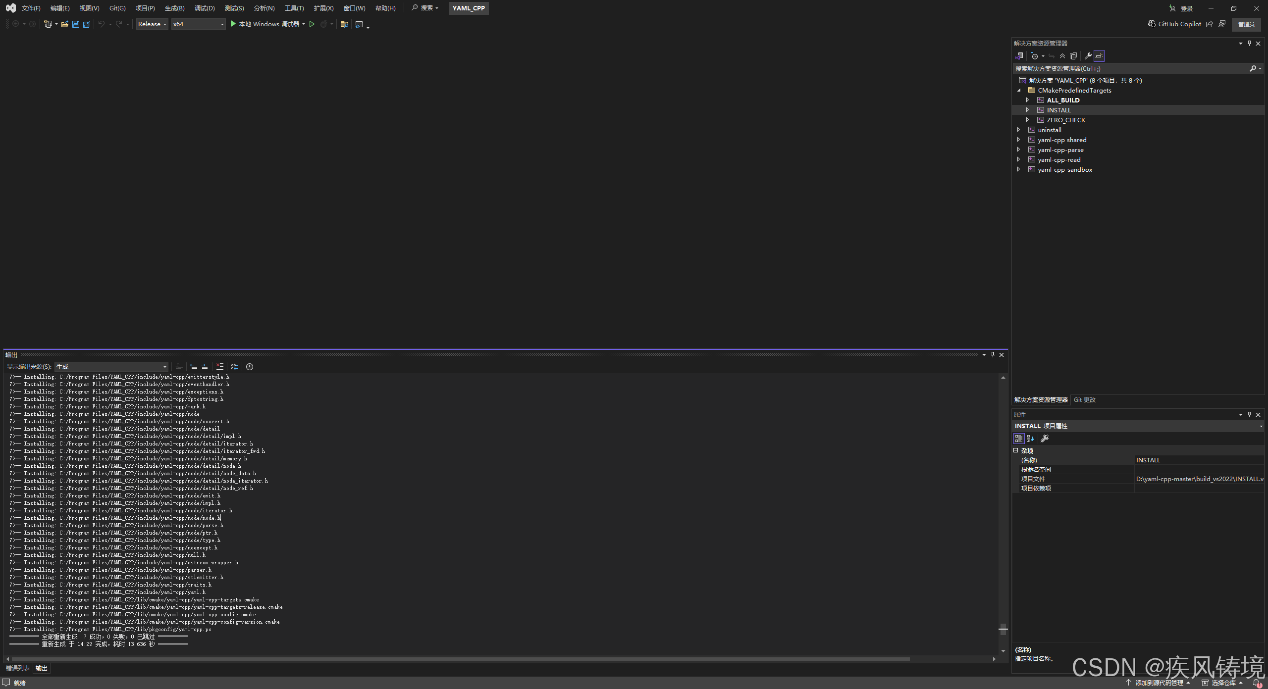

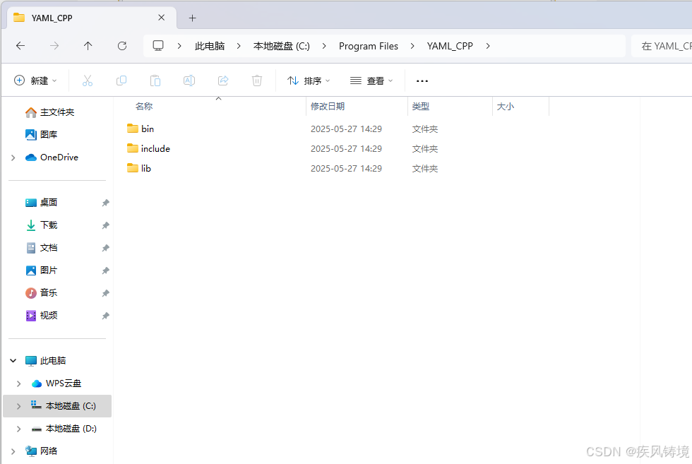

4.3选择的【INSTALL】 项目,鼠标右键点击【重新生成办理方案】菜单后,编译项目乐成,安装到 Cmake中配置的路径:C:\Program Files\YAML_CPP。

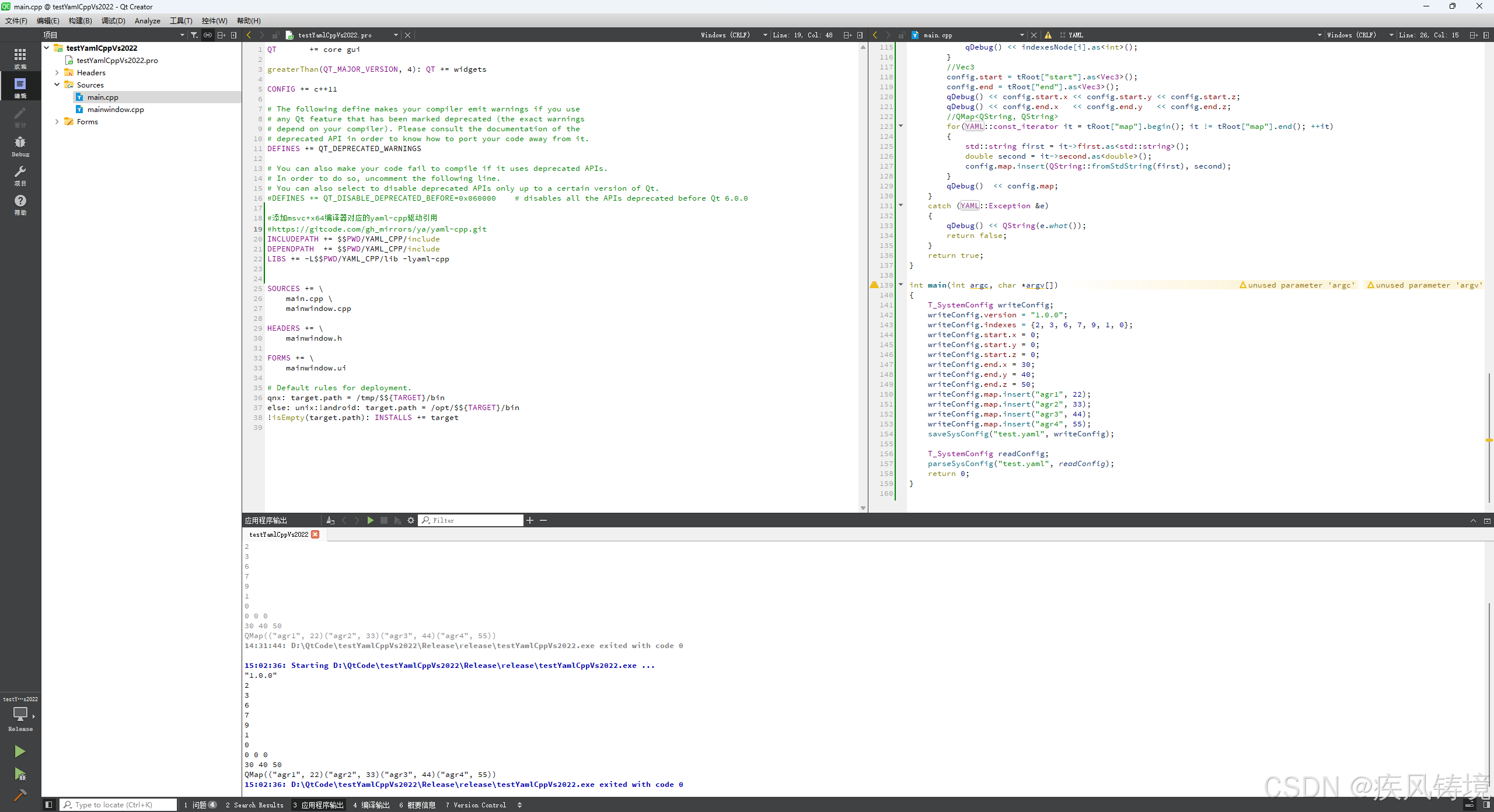

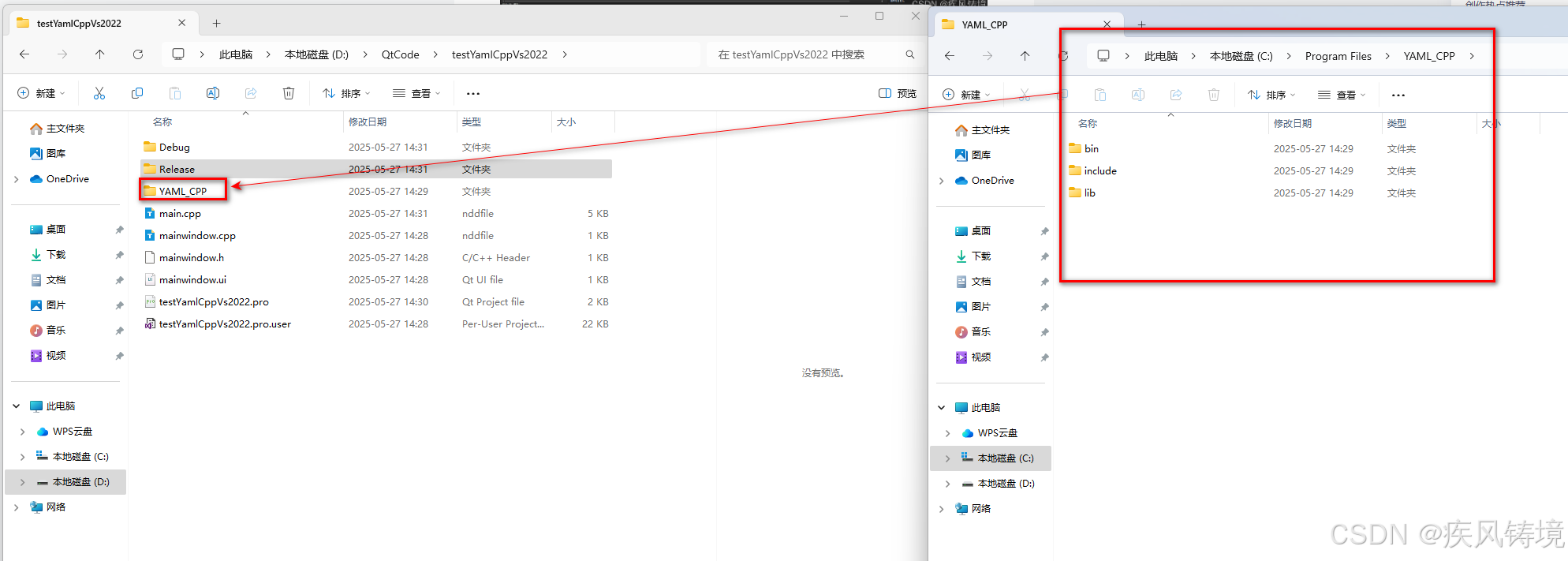

五、打开QTCreator软件,新建项目testYamlCppVs2022到D:\QtCode\testYamlCppVs2022目次,拷贝对应的文件夹C:\Program Files\YAML_CPP到项目D:\QtCode\testYamlCppVs2022\YAML_CPP目次下。
修改项目.pro文件,新增库引用代码如下:
  1. #添加msvc+x64编译器对应的yaml-cpp驱动引用
  2. #https://gitcode.com/gh_mirrors/ya/yaml-cpp.git
  3. INCLUDEPATH += $$PWD/YAML_CPP/include
  4. DEPENDPATH  += $$PWD/YAML_CPP/include
  5. LIBS += -L$$PWD/YAML_CPP/lib -lyaml-cpp
修改main.cpp文件代码如下:

运行项目,输入正确的结果如下:
