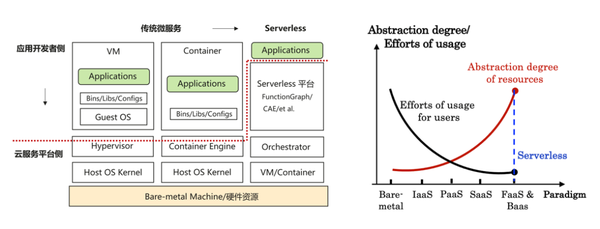

从传统微服务向Serverless演进的过程中,资源管理的边界逐步上移。在微服务时代,虚机/容器时代,开发者发布应用,需要管理虚拟化层或更向上的运行时细节;而从IaaS到Serverless,抽象度越来越高,底层细节的屏蔽度也越来越高,对于开发者而言,云的易用性性也在增强,门槛在降低。

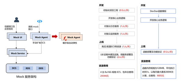

案例一:Mock 服务接入 Serverless
客户Mock服务可以模拟接口的响应,常用于服务打桩,避免由于依赖服务的不稳定,造成自身开发和测试进度的阻塞。在华为云Serverless 的帮助下,从手动扩缩容变成毫秒级的自动弹性,提升开发、上线效率 100%,资源成本降低 50%

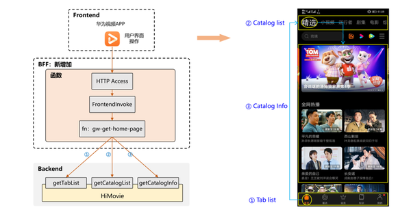

案例二:视频业务基于函数实现 BFF (Backends For Frontends) 模式
使用函数BFF架构后,华为视频登录速度提升0.6~1s,相比原有方案快30%~40%。

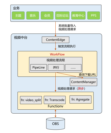

案例三:基于 Serverless 构建的视频转码服务
基于Serverless构建的视频转码服务,函数编排的能力,由多个函数协同提供完整的功能,比如一个视频处理业务下,有多个视频处理的算子,能够自动弹性伸缩。完整改造后,整个成本降低了80%。

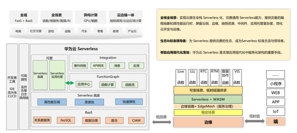

未来,边缘、中间件、托管、大数据将全面Serverless化,最底层是Serverless的BaaS的资源、资源池的自动化管理和快速弹性的能力。在底座之上,是跟业务相关的函数计算、容器和托管,三种共存。Serverless容器将下沉到Serverless底座,只需要对底座资源进行管理。在边缘端,传统的容器或是虚机可能无法支撑,采用Serverless + WASM是更可行的方案。
