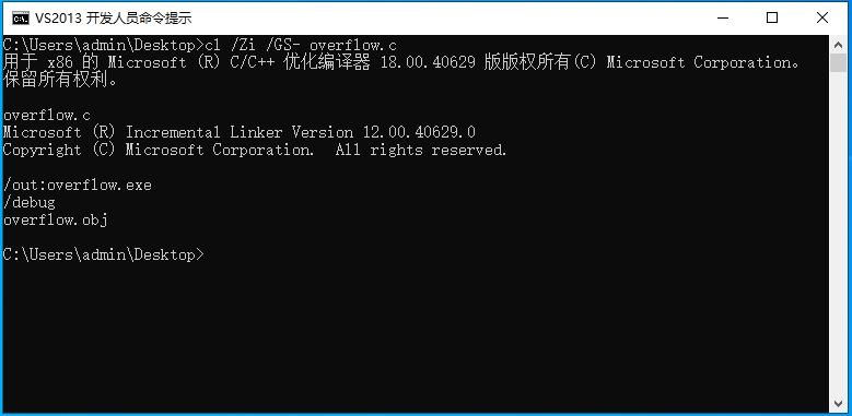

请自行打开VS编译器中的开发人员命令提示,然后执行cl /Zi /GS- overflow.c编译并生成可执行文件,参数中的/GS-就是关闭当前的GS保护。

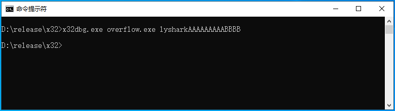

我们开始分析程序,由于overflow.exe程序需要命令行传参分析,所以读者应该将overflow.exe程序复制到x64dbg调试器目录下,并在CMD中执行;
我们需要在命令行界面中来启动调试器,其中第一个参数overflow.exe就是程序名,第二个参数是传入的命令行参数,我们知道缓冲区长度是10个字符,为了能够让程序产生溢出,此处输入的数据必须要大于10个字节,这里我就输入一串lysharkAAAAAAAAABBBB字符串,如下图所示,当程序被运行时EDX寄存器指向的则是我们自定义输入的字符串,由于要调用CALL指令,此处的CALL指令代表的是geting函数,所以需要将EDX字符串压栈存储,而在进入geting函数之前,CALL指令需要将自身下一条指令压栈存储,但此时由于我们输入的数据大与栈地址所能容纳的最大值,因此在压栈时势必会造成覆盖栈空间的情况产生;

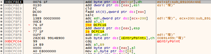

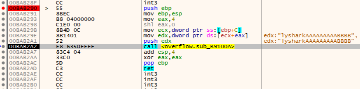

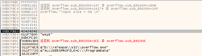

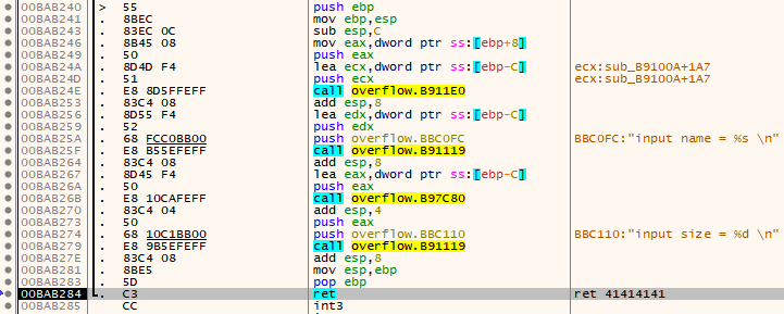

接着我们继续进入到geting函数的内部,当该函数被执行时首先第一步则是在堆中取出字符串并打印,而当函数调用到Ret返回时此时程序会在堆栈中取出返回地址填充之EIP指针中,但此时的早已被AAAA所覆盖。
我们来看一下当前堆栈中的数据,可以看到在程序调用Ret时,EIP一定会被填充为一串毫无意义的42424242的内存地址,而当这段连续的A被替换成ShellCode的反弹地址时则此时将会发生可怕的事情。

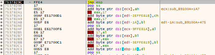

至此我们还差一个关键的跳转步骤,上图中的424242我们需要填充为一个能够跳转到当前堆栈中的跳转指令地址,这类跳板指令可以使用jmp esp或call esp指令,因为我们的ShellCode在堆栈中存储着,为了能执行这段恶意代码,我们需要将42424242替换为具有Jmp ESP功能的指令片段,来让其能够跳转到堆栈中。

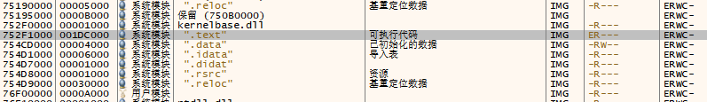

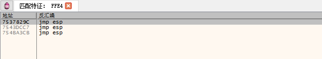

在x64dbg调试器中此类指令集的搜索很容易实现,读者可通过Ctrl+B指令调出特征码搜索功能来实现搜索,本例中我们搜索kernelbase.dll模块,并在其中寻找Jmp ESP指令集,需要注意的是此类指令集的机器码为FF E4当然如果是Call ESP则特征值为FF D4如果有其它需求读者可自行转换。
为了实现搜索特征码读者需要切换到kernelbase.dll模块,通过在内存布局中点击.text节即可完成切换,当然如果其他模块中存在此类特征也是可以使用的,选择此模块是因为此模块中存在。
接着按下Ctrl+B输入FFE4特征码,实现搜索功能,如下图所示,其中的三个地址都是可以被利用的跳板;

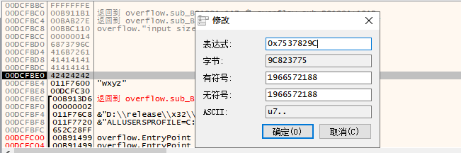

此时我们以0x7537829C为例,为了模拟这个流程修改堆栈中的0x42424242为0x7537829C则当程序返回时会自动跳转到0x7537829C地址处;
而0x7537829C地址为Jmp ESP指令,也就是指向了当前的内存堆栈地址;
当程序被执行此跳板时,则会跳转到当前堆栈的内存区域,而如果此处是攻击者构造好的一块恶意ShellCode代码,则将会实现反弹后门的目的,并以此获取主机的完全控制权;

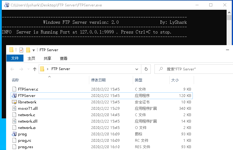

在前面的简单分析中详细读者已经能够理解缓冲区溢出是如何产生又是如何利用的了,为了演示远程栈溢出攻击的具体手法以及二进制漏洞挖掘与利用的思路,这里笔者编写了FTPServer远程服务程序,该服务运行后会在本机开启0.0.0.0:9999端口,读者可以通过netcat工具远程连接到服务器并可以执行一些基本的命令。
如上图就是运行后的FTP服务器,通过netcat工具链接服务端的地址nc 192.168.9.118 9999可以得到一个FTP交互环境,此时可以执行send | hello world命令,来向服务器发送一段字符串,同时服务器会返回给你Data received successfully这样的提示信息,如下图所示;

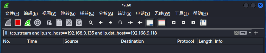

当软件被启动后,读者可通过点击页面中的eth0网卡来实现监控监控数据包的功能,执行模糊测试的第一步就是要确定发送数据包中包头的格式,通过Wireshark工具监控监控TCP流,将源地址设置为本机的192.168.9.135目标地址设置为192.168.9.118,设置过滤语句,监控监控并从中得到数据传输的格式信息。
  • 过滤语句:tcp.stream and ip.src_host==192.168.9.135 and ip.dst_host==192.168.9.118
此时读者再次执行send | hello lyshark并在此时会抓取到一些数据包,通过对数据包的分析与提取最终确定如下内容,内容中则包含了发送到服务端的具体数据格式。

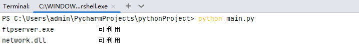

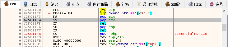

将FTPServer.exe拖入调试器内,并执行上方脚本,则可输出当前没有开启DEP保护的模块,例如代码中我故意编译进去了network.dll模块,该模块就没有开启DEP保护,那么就可被利用;
接下来就是构建一条可以实现关闭DEP内存保护的汇编指令集,如下所示则是通过汇编语言调用virtualProtect的ROP链;

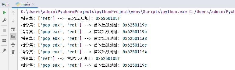

读者可通过使用LyScript插件实现对这些内存地址的枚举搜索,以搜索network.dll模块为例,读者需要找到模块开始地址0x62501000以及模块的结束地址0x62501fff - start_address并通过调用get_disasm_code反汇编代码片段,通过SearchOpCode()函数循环搜索ROP指令片段,这段搜索代码如下所示;

运行上述插件则可扫描出当前network.dll模块内所有匹配的内存地址,并输出如下图所示的扫描结果;

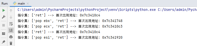

接着再扫描一下msvcr71.dll模块内的ROP指令片段,并输出如下图所示的扫描结果;
需要注意的是,单纯在这两个模块内搜索是无法构建出这段特殊指令集的,读者可自行更换模块对模块批量寻找,此处只是为了演示LyScript插件的使用细节;
