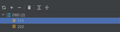

这次主动在报异常前提交了Redis事务,结果如下:
 到这里,我们得到结论是这样的:
Redis事务不能回滚,方法报异常时事务并没有回滚,之所以数据没有被写入到Redis,是因为事务被DISCARD了

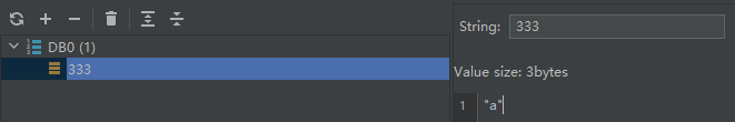

正常来说,应该会报WRONGTYPE Operation的错误,不过,执行结果是这样的:
 甚至,连个错误都没有报!
是代码的问题吗?还是因为Redis的事务忽略了异常的命令,只执行了正常的命令?

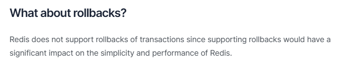

最后,来自Redis官网的一句话佐证我们的结论, 附出处:Transactions | Redis
