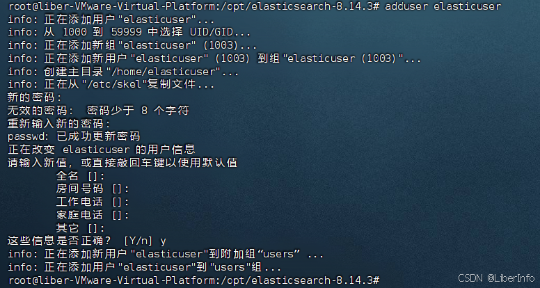

  办理方案
  1. # 1. 创建一个新的用户并设置密码
  2. adduser elasticuser
  1. # 2. 更改Elasticsearch目录的所有者
  2. chown -R elasticuser:elasticuser /opt/elasticsearch-8.14.3
  3. # 3. 切换到新用户并启动Elasticsearch
  4. su elasticuser
  5. # 4. 重新启动
  6. ./bin/elasticsearch

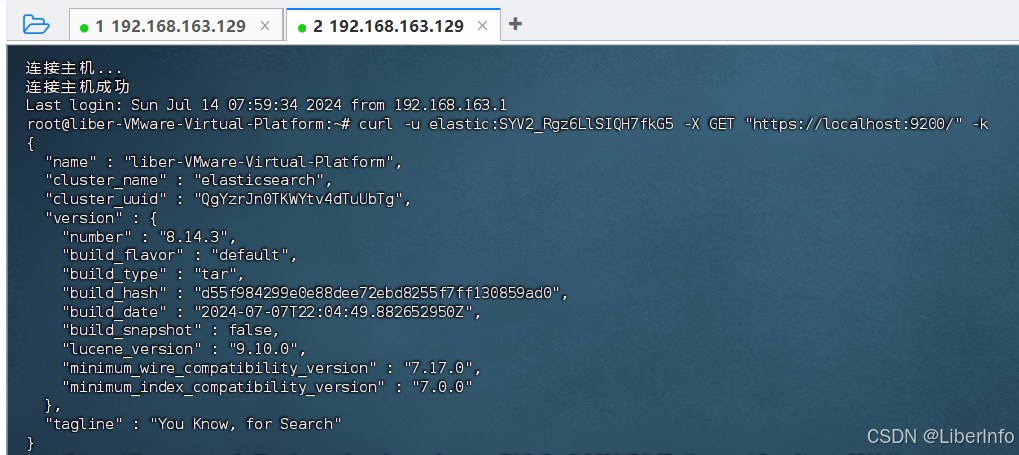

利用:复制同IP标签,举行访问验证,验证指令
  1. curl -u elastic:SYV2_Rgz6LlSIQH7fkG5 -X GET "https://localhost:9200/" -k
注解
  • -u elastic:SYV2_Rgz6LlSIQH7fkG5:利用用户名elastic和相应的暗码举行根自己份验证。
  • -X GET:指定HTTP哀求方法为GET。
  • "https://localhost:9200/":目的URL,即Elasticsearch的本地所在。
  • -k:跳过SSL证书验证(由于我们利用的是自署名证书)

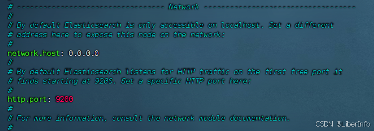

1.4  开启远程访问
1.远程访问的设置
  1. #编辑配置文件
  2. nano /opt/elasticsearch-8.14.3/config/elasticsearch.yml
  # 取消表明并设置network.host为0.0.0.0以允许全部网络接口访问
network.host: 0.0.0.0
  # 确保http.port设置为默认的9200端口
http.port: 9200
 利用:键盘:CTRL+X 生存Y确认,重新启动elasticsearch

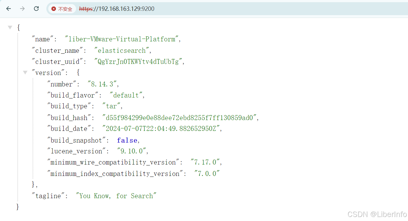

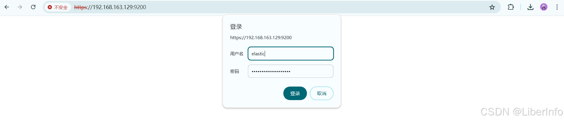

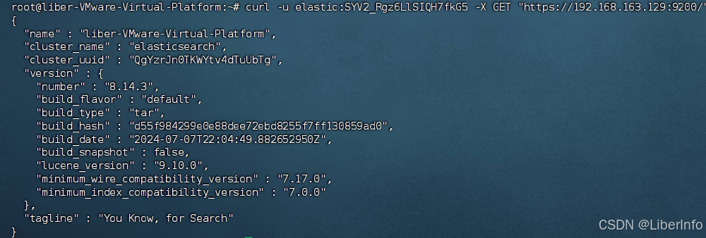

3.验证远程访问所在,协议要HTTPS
  1. curl -u elastic:SYV2_Rgz6LlSIQH7fkG5 -X GET "https://192.168.163.129:9200/" -k
Ubuntu下的验证:
欣赏器下的验证:
点击高级,继续访问,然后输入天生的用户名和暗码即可。
末了验证的效果:

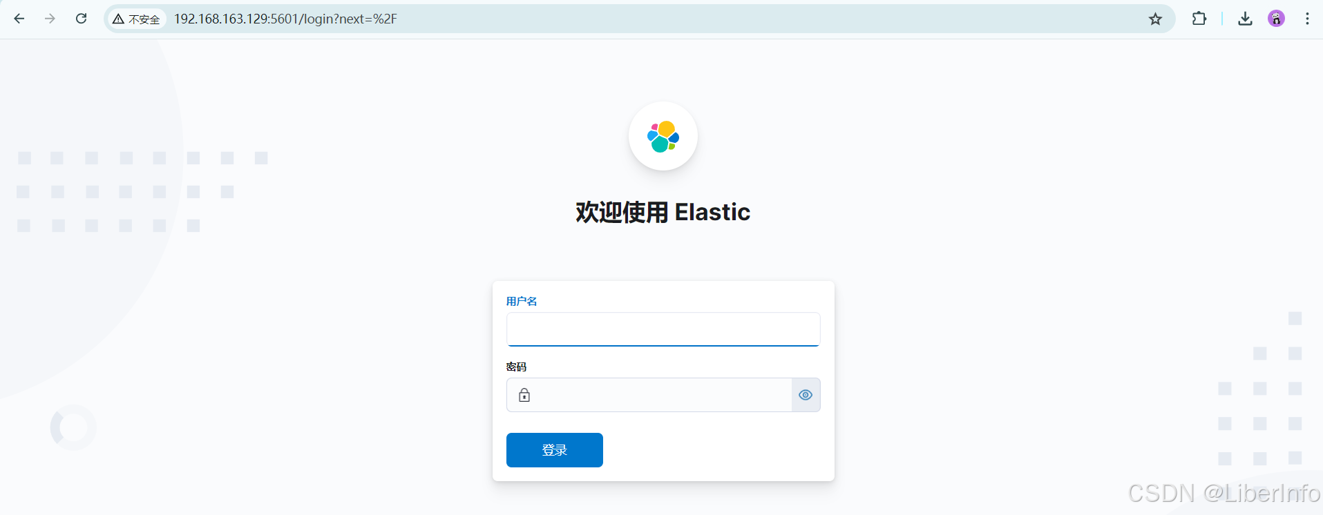

2.2 登录Kibanna

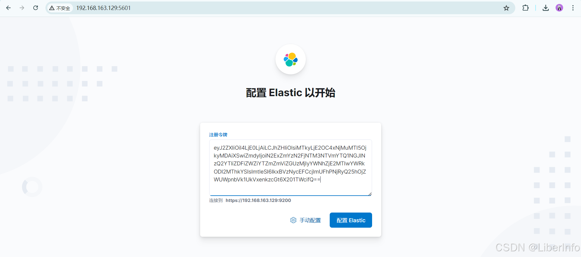

天生新的注册令牌:
  1. # 执行指令
  2. /opt/elasticsearch-8.14.3/bin/elasticsearch-create-enrollment-token  --scope kibana
 利用:先粘贴注册令牌,再点击设置Elastic

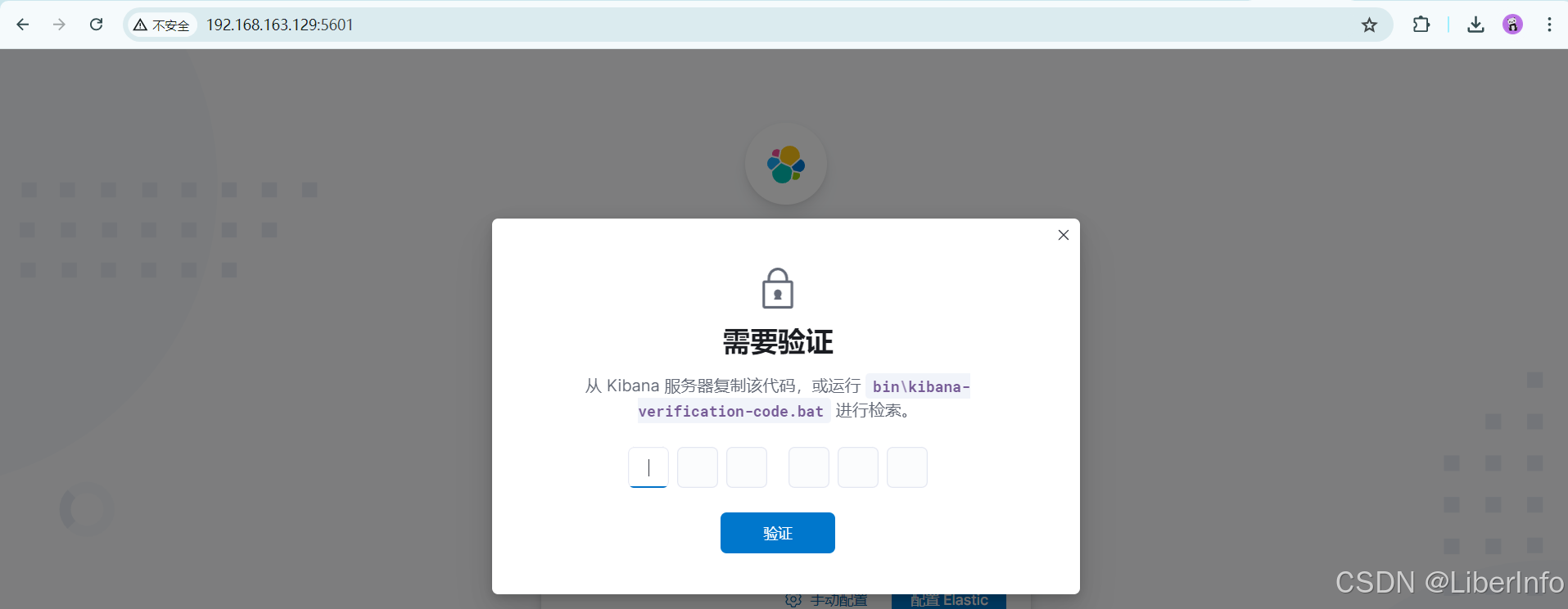

设置验证码,从Kibanna的启动界面探求
然后举行验证码验证:

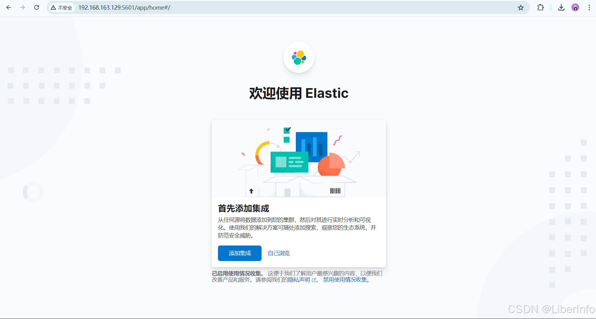

等候设置完成出现该页面,用户名暗码同Elasticsearch访问的完全一样:
登录乐成的页面:

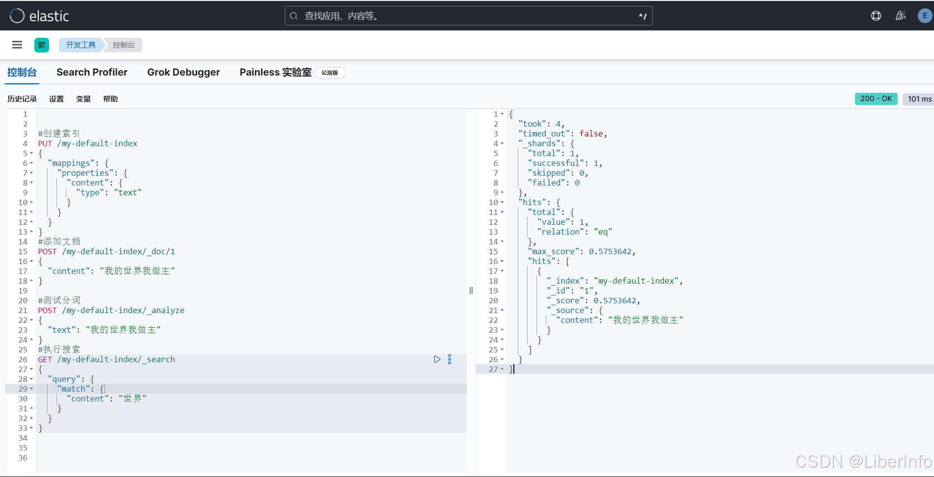

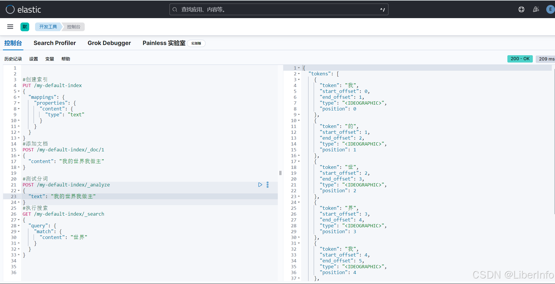

2.3 默认分词器
  1.测试代码
  1. #创建索引
  2. PUT /my-default-index
  3. {
  4.   "mappings": {
  5.     "properties": {
  6.       "content": {
  7.         "type": "text"
  8.       }
  9.     }
  10.   }
  11. }
  12. #添加文档
  13. POST /my-default-index/_doc/1
  14. {
  15.   "content": "我的世界我做主"
  16. }
  17. #测试分词
  18. POST /my-default-index/_analyze
  19. {
  20.   "text": "我的世界我做主"
  21. }
  22. #执行搜索
  23. GET /my-default-index/_search
  24. {
  25.   "query": {
  26.     "match": {
  27.       "content": "世界"
  28.     }
  29.   }
  30. }
2.测试分词效果
3.实行搜索效果
