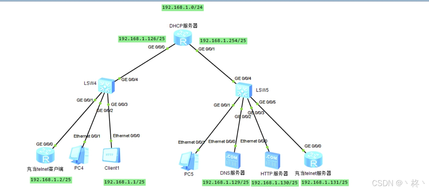

例图
需求
1、通过DHCP服务,给PC4和PC5分配IP地点、网关、掩码、DNS服务器IP地点

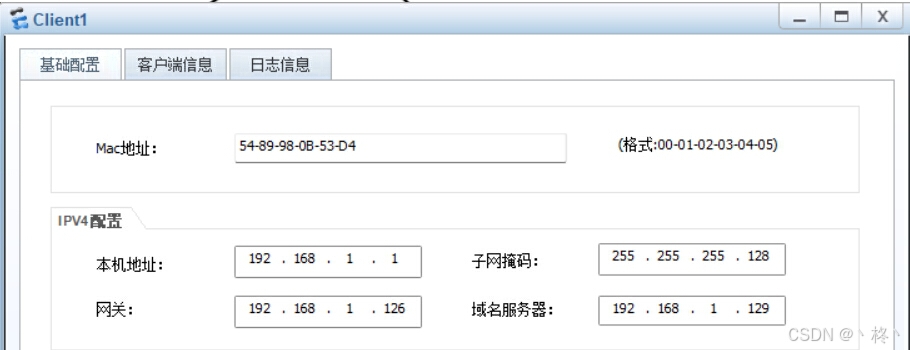

2、Client-1要求手工设置IP地点,为192.168.1.1,可以通过该装备利用域名乐成访问HTTP服务器
3、telnet客户端可以远程登录telnet服务器举行装备管理,并乐成修改telnet服务器的名称为123
   telnet装备登录的账号暗码为:admin/admin
4、要求DHCP服务器必要清除被手工设置的IP地点;并修改租期时间为1小时;
5、终极实现每台终端都可以相互通讯(ping乐成)
6、整个拓扑图利用192.168.1.0/24网段举行分配
分析
1.处PC4、PC5外,对其他装备都举行手工设置。
2.将192.168.1.0/24分成两个子网以供两个广播域利用。
3.要包管各装备之间都处于联通状态

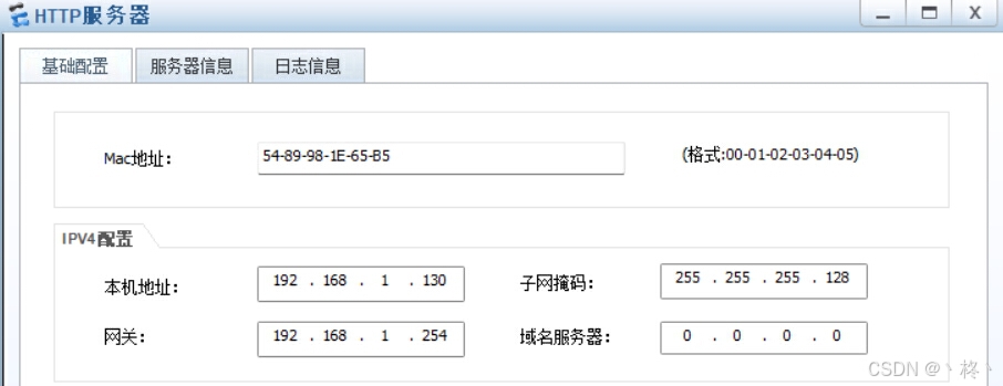

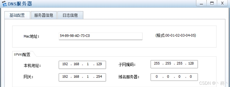

一、根本设置
设置网关、client1、客户端以及三个服务端的IP地点等信息。

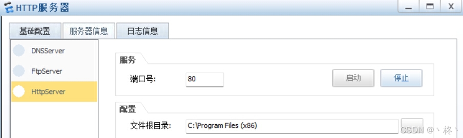

         HTTP服务器

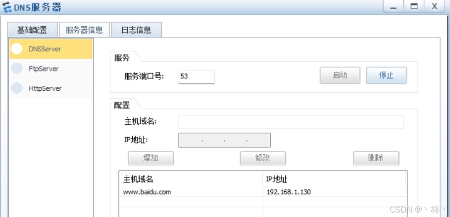

        DNS服务器
        Client1

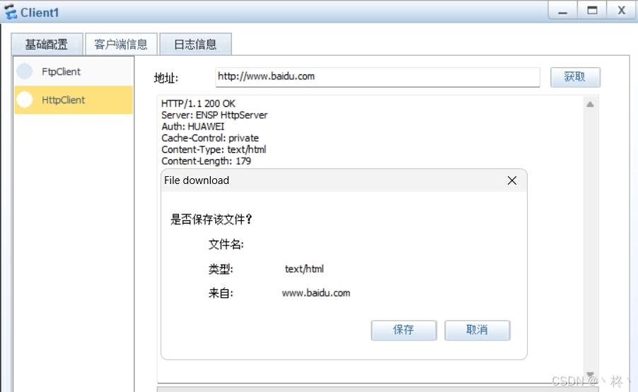

二、 Client1通过利用域名访问HTTP服务器

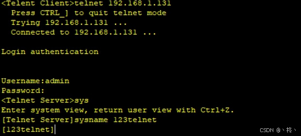

三、telnet客户端远程登录telnet服务器举行装备管理
1.设置步调
telent服务端设置
  1. //配置IP地址
  2. [Telnet Server]interface g0/0/0
  3. [Telnet Server-GigabitEthernet0/0/0]ip address 192.168.1.131 25
  4. //补充设备路由表
  5. [Telnet Server]ip route-static 0.0.0.0 0 192.168.1.254
  6. //启动telnet协议,
  7. [Telnet Server]telnet server enable
  8. //---开启虚拟用户终端接口
  9. [Web Server]user-interface vty 0 4
  10. //在开启的虚拟用户终端中,设置一个账登录模式(账号密码)
  11. [Telnet Server-ui-vty0-4]authentication-mode aaa
  12. //创建账号密码信息
  13. [Telnet Server]aaa
  14. [Telnet Server-aaa]local-user admin password cipher admin
  15. //设置账户权限
  16. [Telnet Server-aaa]local-user admin privilege level 15
  17. //设置账号使用的登录协议,其他登录协议该账号无法使用
  18. [Telnet Server-aaa]local-user admin service-type telnet
telnet客户端设置
  1. //配置客户端IP地址
  2. [Telent Client]interface g0/0/0
  3. [Telent Client-GigabitEthernet0/0/0]ip address 192.168.1.2 25
  4. //补充设备路由表
  5. [Telent Client]ip route-static 0.0.0.0 0 192.168.1.126
2.装备利用测试
  1. <Telent Client>telnet 192.168.1.131 --- 登录IP地址为192.168.1.131的设备
  2.   Press CTRL_] to quit telnet mode
  3.   Trying 192.168.1.131 ...
  4.   Connected to 192.168.1.131 ...
  5. Login authentication
  6. Username:admin    --- 账户
  7. Password:         --- 密码
  8. <Telnet Server>     --- 登录成功
 登录装备后,并修改名称

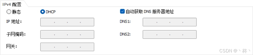

2.装备开启DHCP服务
 打开PC4、PC5的IPv4设置,将IP获取方式改为DHCP,并打开自动获取DNS服务器地点

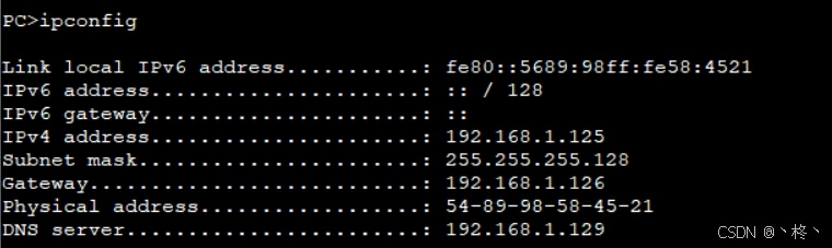

通过在输入下令ipconfig,获取对应信息,如下图
此时PC4已取得IP地点及DNS服务器IP地点信息,PC5端同理

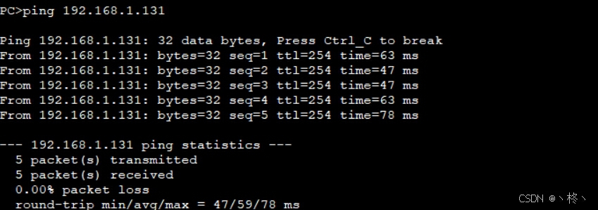

注意
肯定测试各个装备之间是否 乐成接通,防止出现故障
如图,想要测试 PC4与telent服务器是否可以或许通讯,可通过在pc端的下令行输入 ping IP地点  即可,别的装备之间同理。
