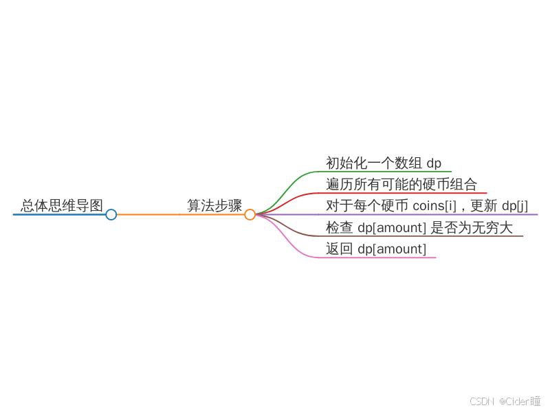

这个题目可以通过动态规划来办理。我们创建一个数组 dp,此中 dp[j] 体现凑出金额 j 的最小硬币数量。我们遍历全部大概的硬币组合,并更新 dp 数组。
算法步调
  • 初始化一个数组 dp,其巨细为 amount + 1,全部元素初始化为无穷大,除了 dp[0] 初始化为 0。
  • 遍历全部大概的硬币组合。
  • 对于每个硬币 coins,更新 dp[j] 为 min(dp[j], dp[j - coins] + 1),此中 j 是当前思量的金额。
  • 末了,查抄 dp[amount] 是否为无穷大。如果是,则没有有用的组合;否则,返回 dp[amount]。
算法流程
