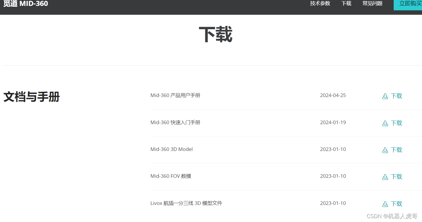

1.3 官网资源获取

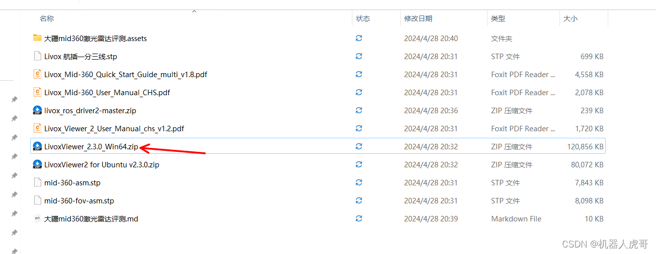

资源获取入口:Downloads - Mid-360 激光雷达 - Livox

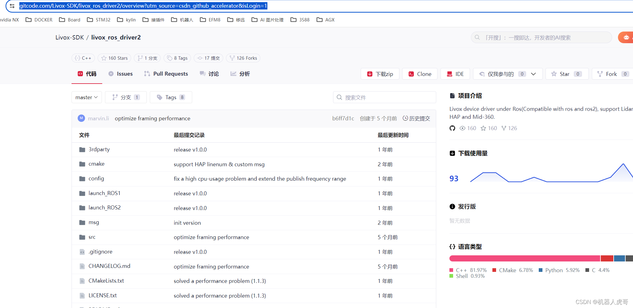

官网只有使用阐明书这些,对用ROS的驱动包需要去别的一个地址获取:
GitHub - Livox-SDK/livox_ros_driver2: Livox device driver under Ros(Compatible with ros and ros2), support Lidar HAP and Mid-360.

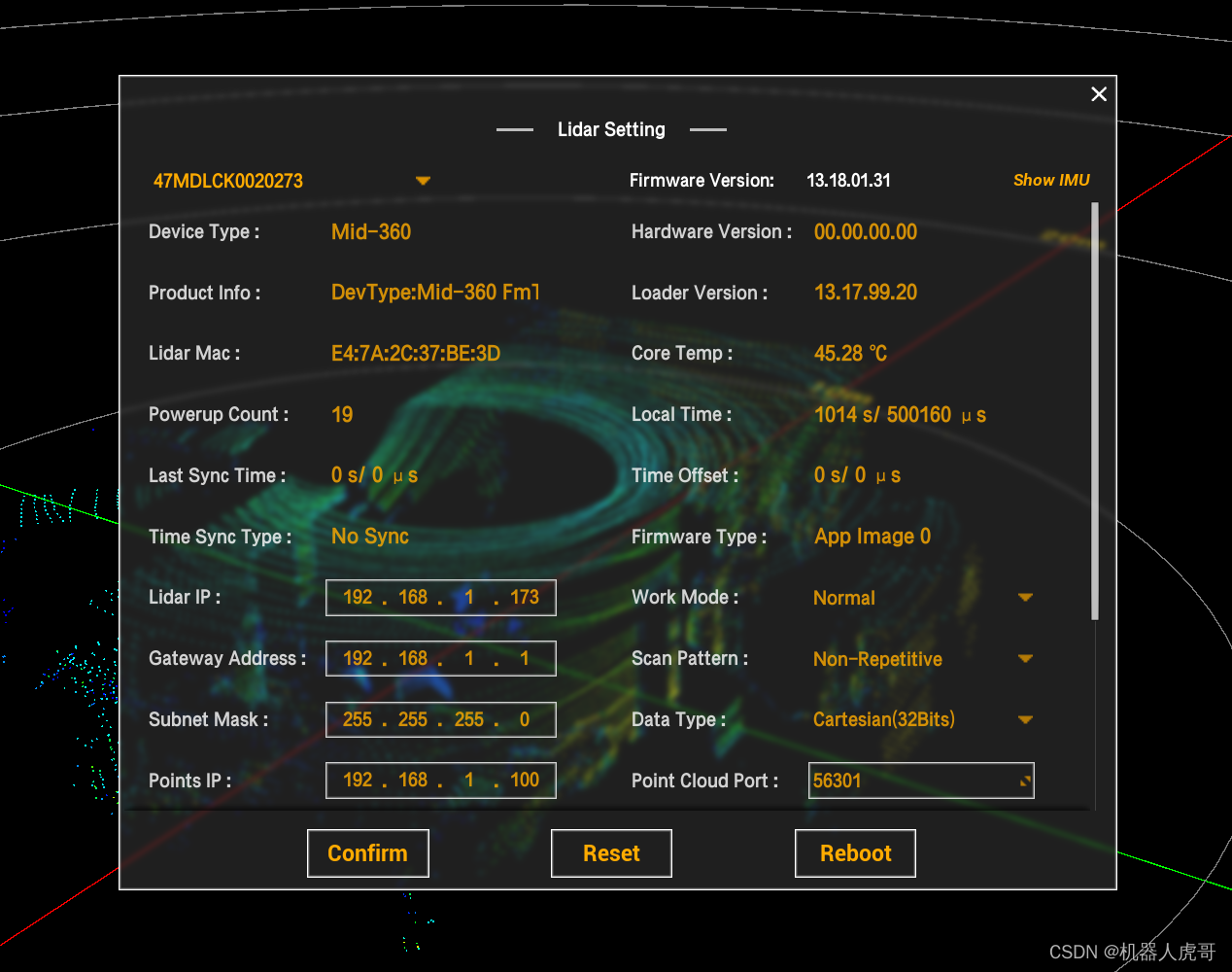

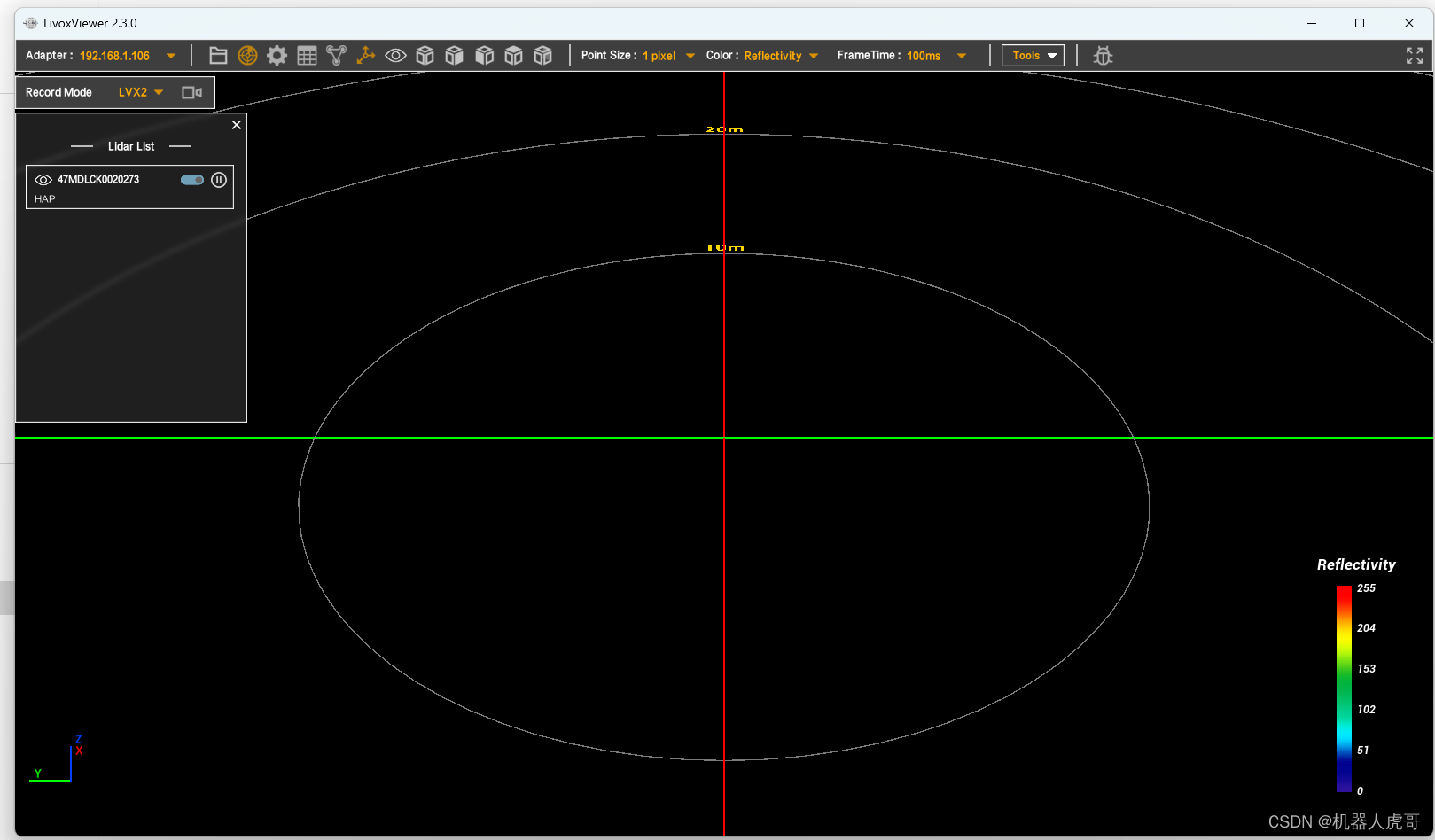

二、WIN端测试配置

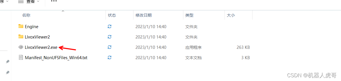

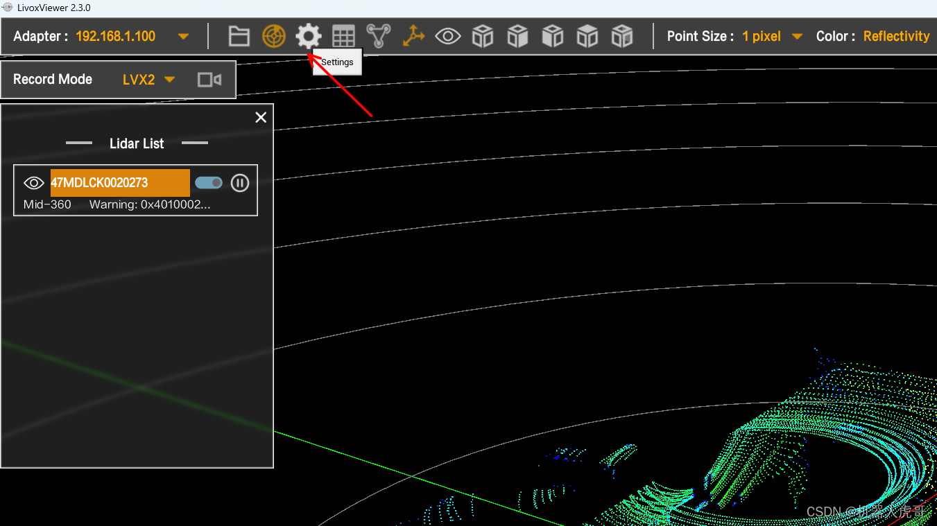

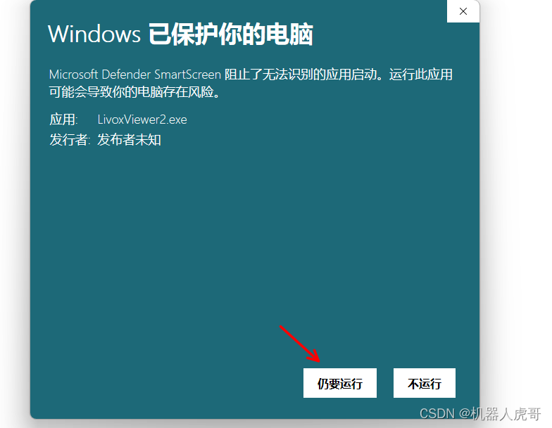

WIN端,我们其实主要是为了安装完改IP和简单查看雷达的优劣,完成基本配置用的。
之后按照指导操作即可。

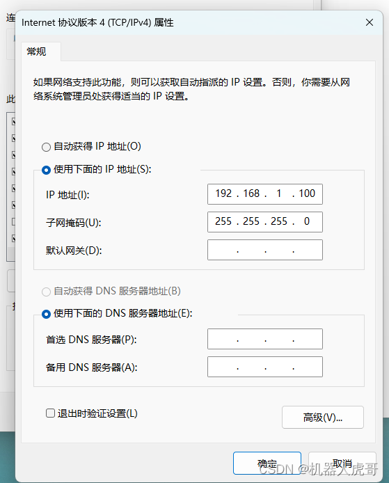

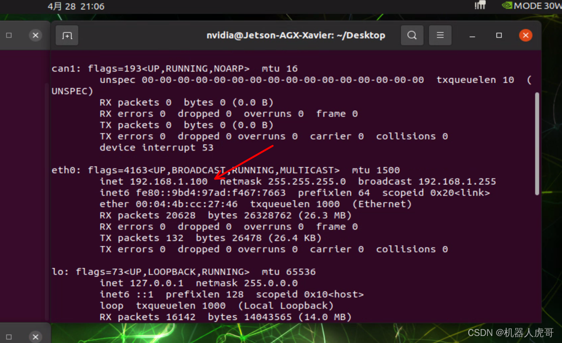

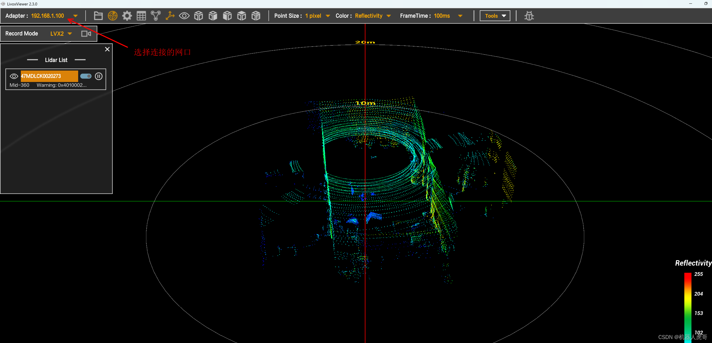

此时,需要给你连接雷达的网口设置一个1网段的固定IP。
我自己使用的是1.100
然后重新打开软件。
就可以自动打开点云了。

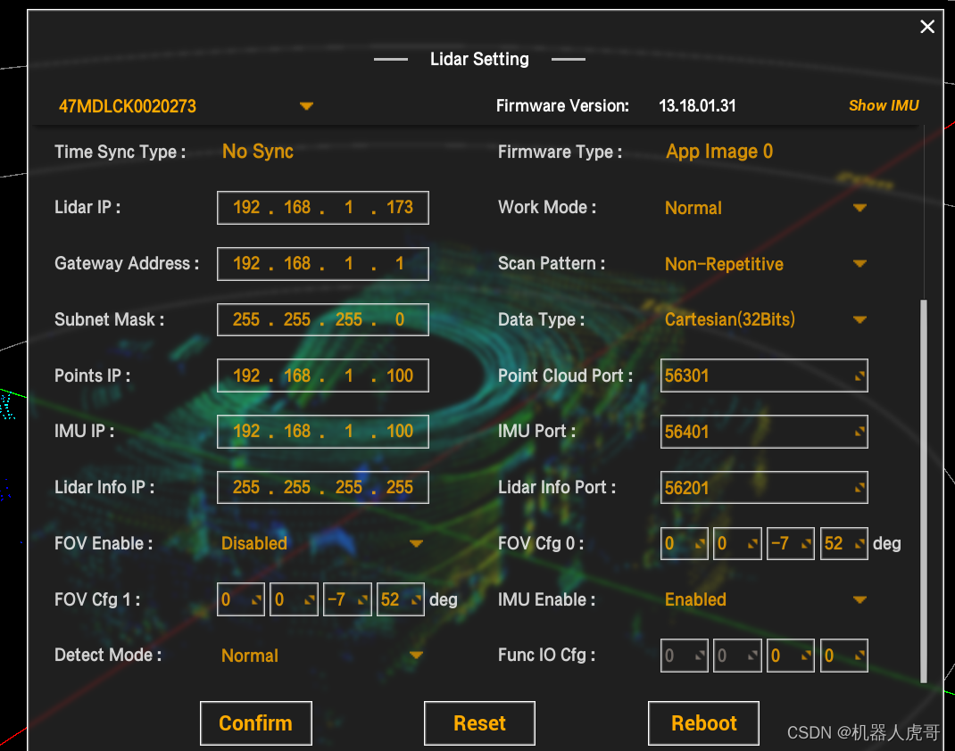

 点击设置菜单,可以打开当前雷达的通讯设置信息。
可以看到雷达默认IP是1.173,我们临时不更改它。
记载清楚如今雷达的全部设置信息后,我们将想办法在ROS中查看点云数据。

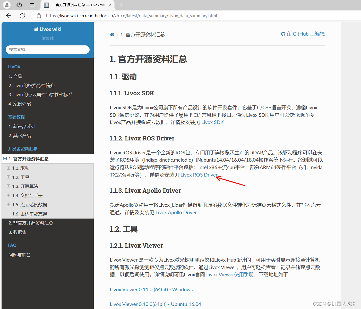

上面WIN端,我们修改了IP信息,这里将雷达网口和AGX测试主板链接到一起。ROS下的驱动官网既可以下载到。
  • 1. 官方开源资料汇总 — Livox wiki 0.1 文档 (livox-wiki-cn.readthedocs.io)
GitHub - Livox-SDK/livox_ros_driver: Livox device driver under ros, support Lidar Mid-40, Mid-70, Tele-15, Horizon, Avia.
从上述地址下载到驱动包。

将雷达连接到AGX的网口,并设置AGX固定IP为:1.100

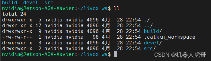

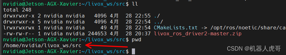

3.1 创建工作空间
  1. mkdir -p ~/livox_ws/src
  2. cd ~/livox_ws/
  3. catkin_make
  4. source devel/setup.bash

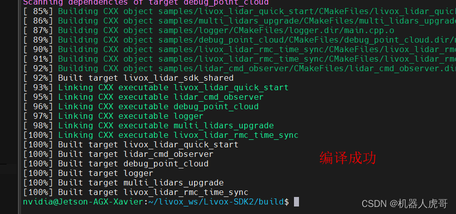

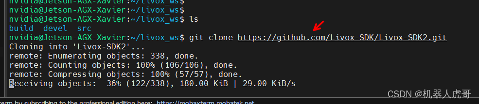

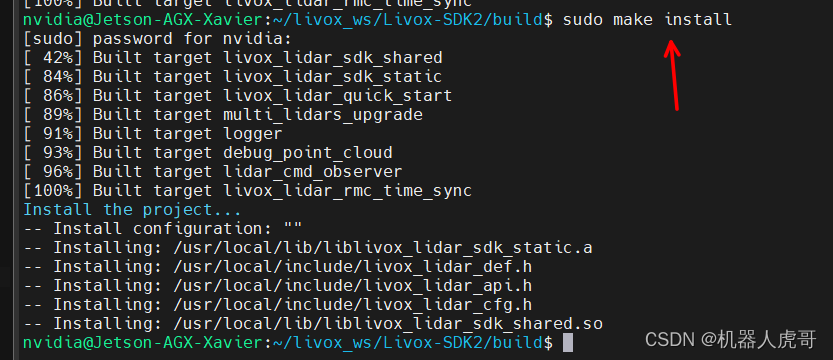

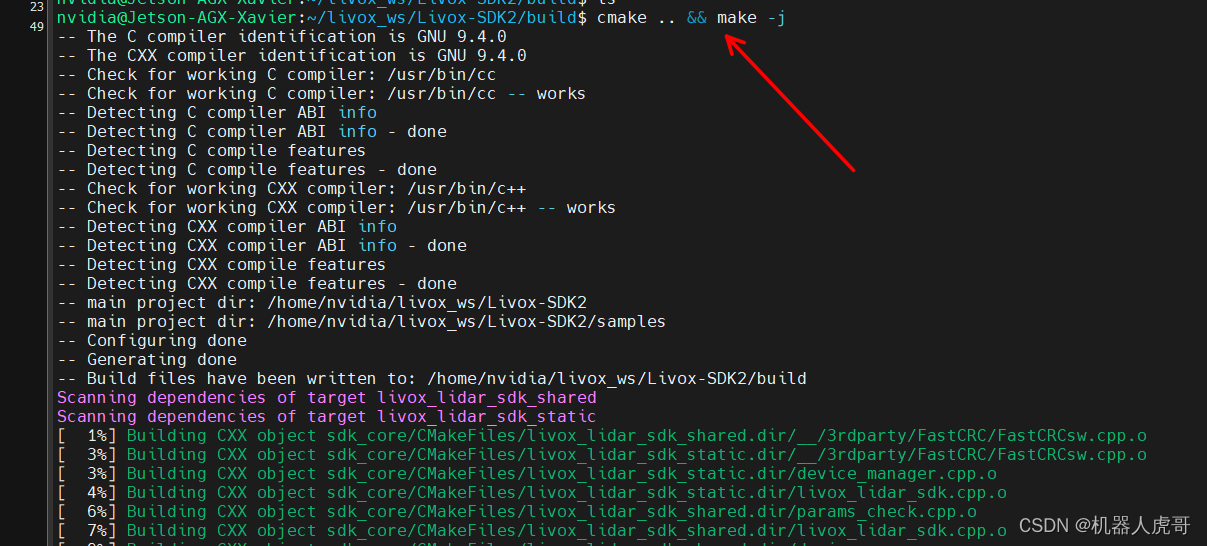

3.2 下载编译安装Livox-SDK2
  1. git clone https://github.com/Livox-SDK/Livox-SDK2.git
  2. cd ./Livox-SDK2/
  3. mkdir build
  4. cd build
  5. cmake .. && make -j
  6. sudo make install

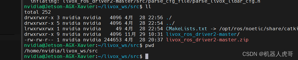

3.3 拷贝驱动代码
将下载的驱动代码放到主机内。
驱动压缩包放置到刚才新建工作空间下的src下

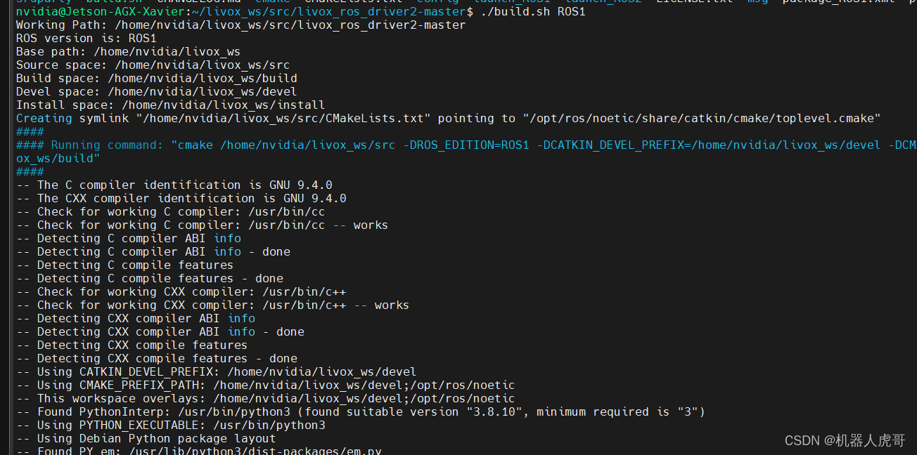

  1. #对应ROS版本编译

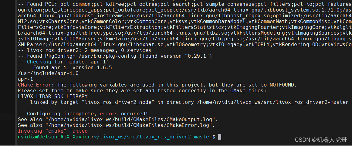

  2. cd ~/livox_ws/src/livox_ros_driver2-master
  3. ./build.sh ROS1

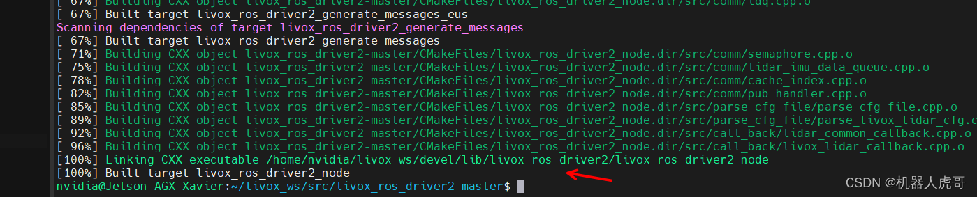

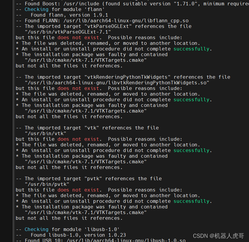

 第一次编译报如上错误。主要是没有安装SDK,安装后继续步调既可以完成。

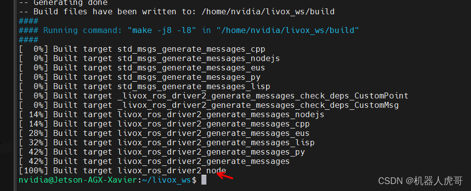

编译完成。
可以在工作空间在做一次编译:
  1. cd ~/livox_ws/
  2. catkin_make
  3. source devel/setup.bash

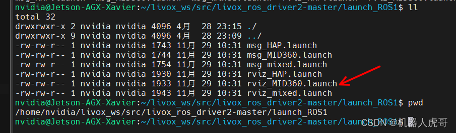

3.6 修改ROS 驱动启动脚本中对应的信息
刚才我们根据需要已经修改了IP,接下来我们测试,需要使用脚本启动,需要修改脚本的对应IP信息。
  1. cd ~/livox_ws/

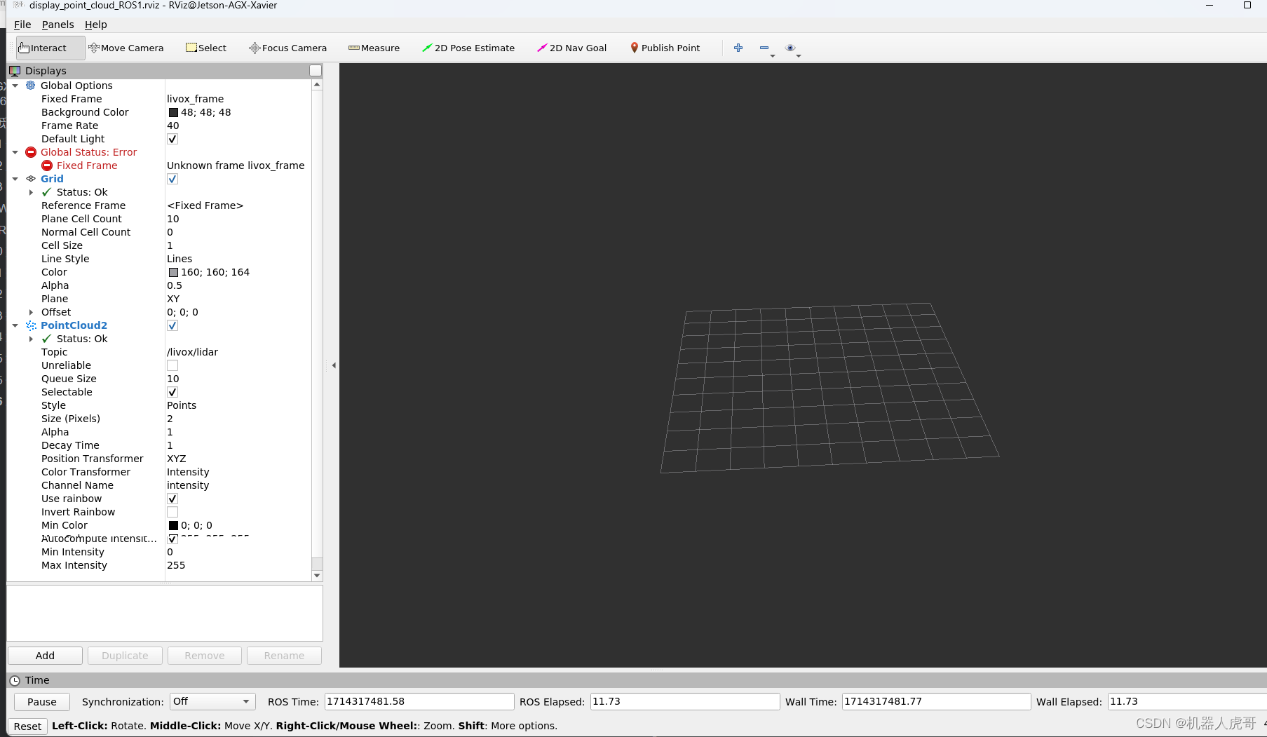

  2. roslaunch livox_ros_driver2 rviz_MID360.launch

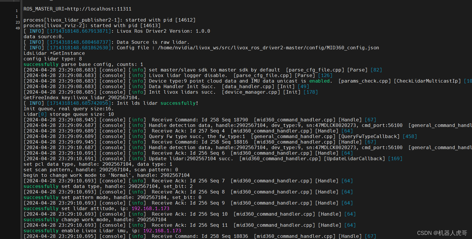

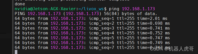

 第一次启动,没有点云信息,起首确认可以ping通雷达

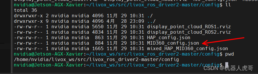

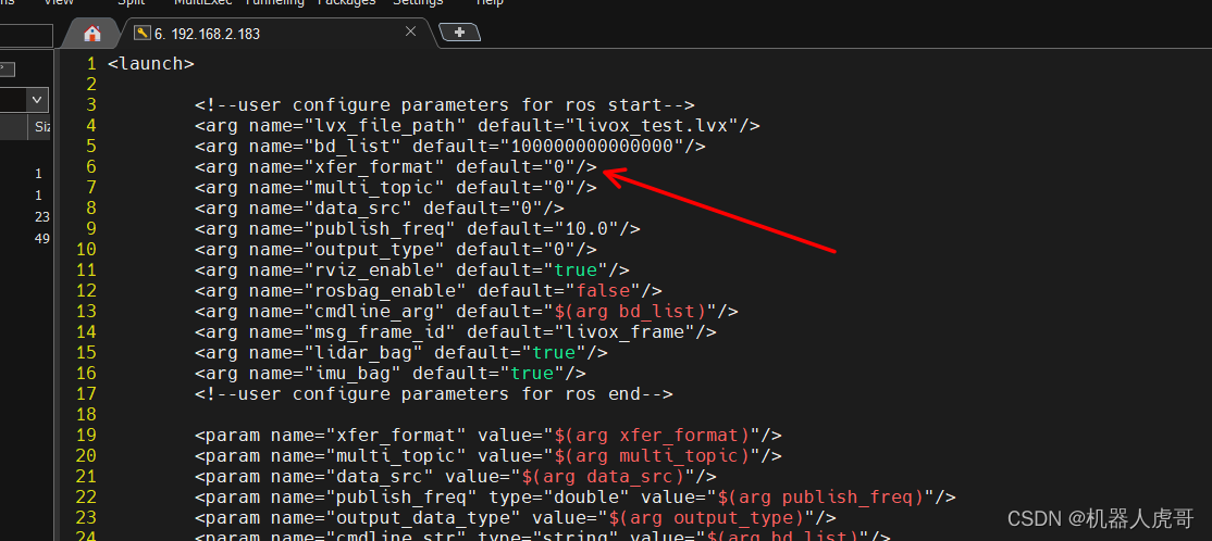

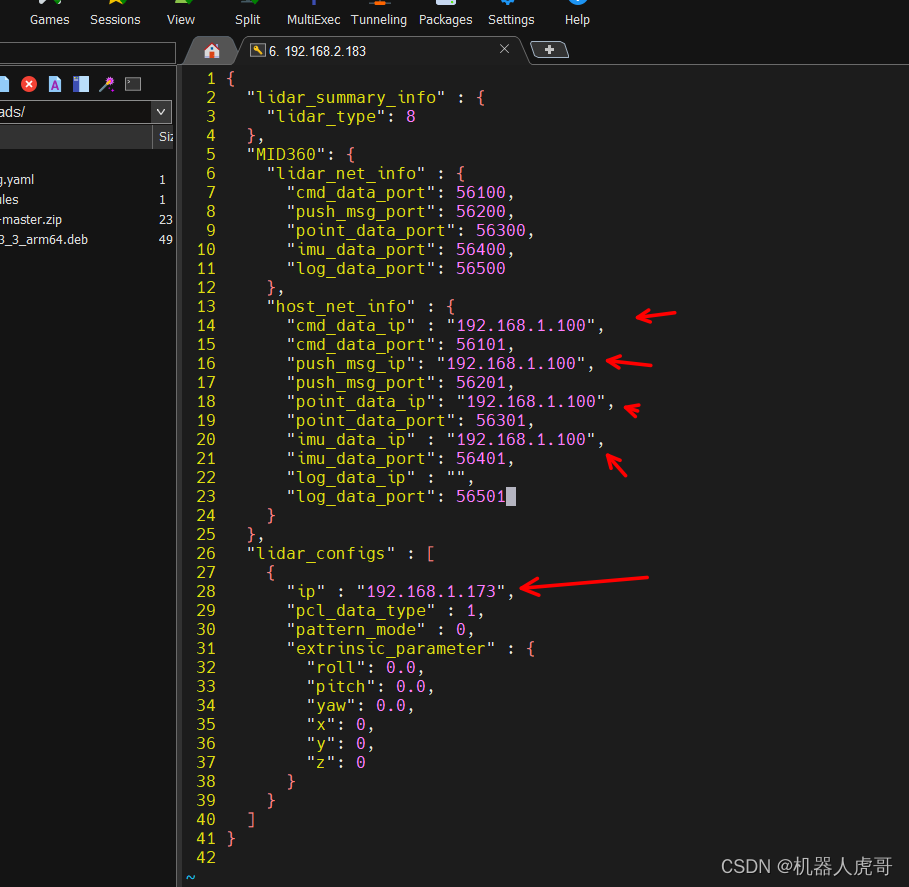

然后需要根据你自己的情况修改几个配置文件:
这里需要的配置包罗:
  • 将点云格式设置为PointXYZRTLT,对应参数为xfer_format=0,其位于ROS1的launch文件rviz_MID360.launch中或ROS2的launch文件rviz_MID360_launch.py中。
  • 设置雷达ip地址。查看雷达背后的id码,以47MDLCK0020273为例,其最后两位即为当前雷达的默认ip地址,即雷达的出厂默认ip地址为192.168.1.173。对应需要设置参数为文件MID360_config.json中的ip。
  • 设置目的主机ip地址,即连接雷达和雷达举行通讯的主机ip地址。这里需要设置到相同网段,这里设置为192.168.1.100,则对应需要在文件MID360_config.json中指定host_net_info的ip地址。

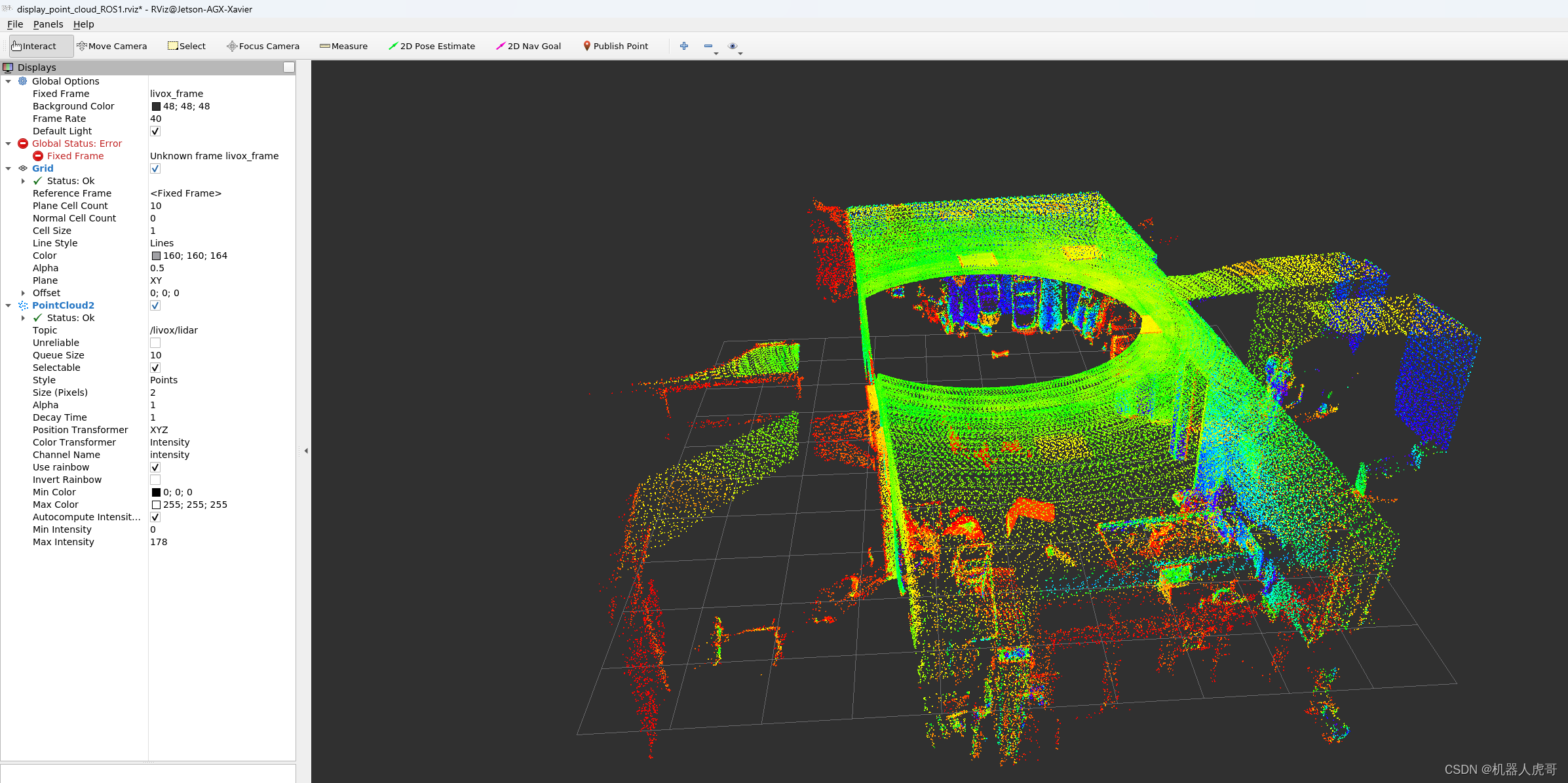

  1. 官方提供的脚本中已经可以直接使用RVIZ查看点云。

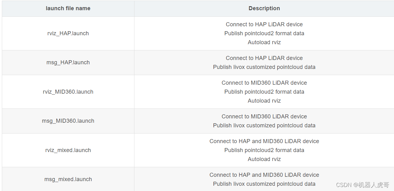

3.8 别的脚本备注阐明
不同的启动文件对应不同的雷达和配置,并在不同的场景中使用。
