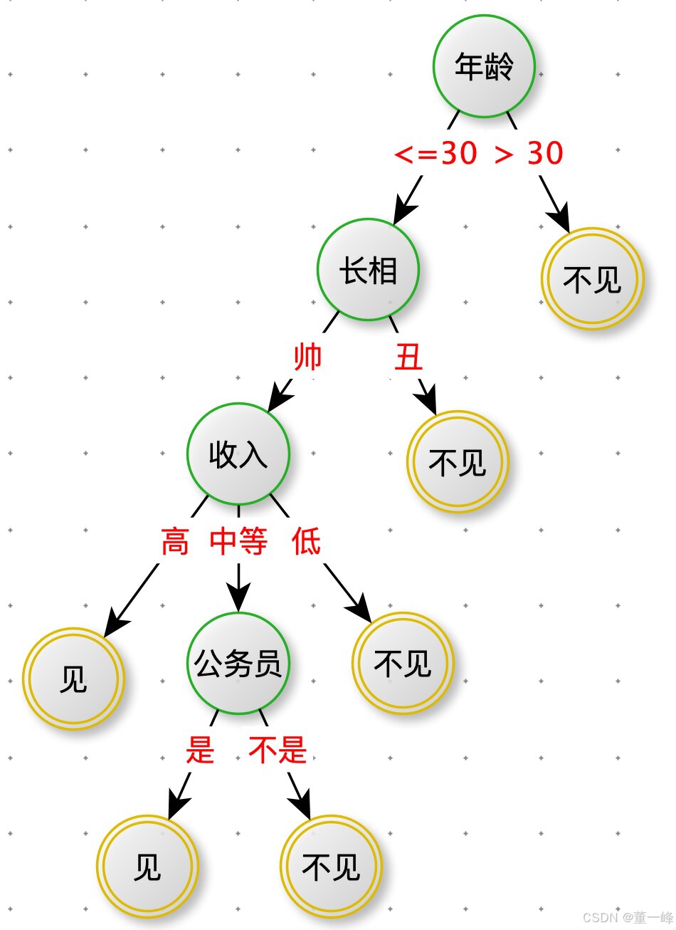

相亲
示例:
现想象一个女孩的母亲要给这个女孩介绍男朋侪,于是有了下面的对话:
   女儿:多大年纪了?
  母亲:26。
  女儿:长的帅不帅?
  母亲:挺帅的。
  女儿:收入高不?
  母亲:不算很高,中等环境。
  女儿:是公务员不?
  母亲:是,在税务局上班呢。
  女儿:那好,我去见见。
  这个女孩的决议过程就是典型的分类树决议。相当于通过年龄、长相、收入和是否公务员对将男人分为两个类别:见和不见(二分类)。

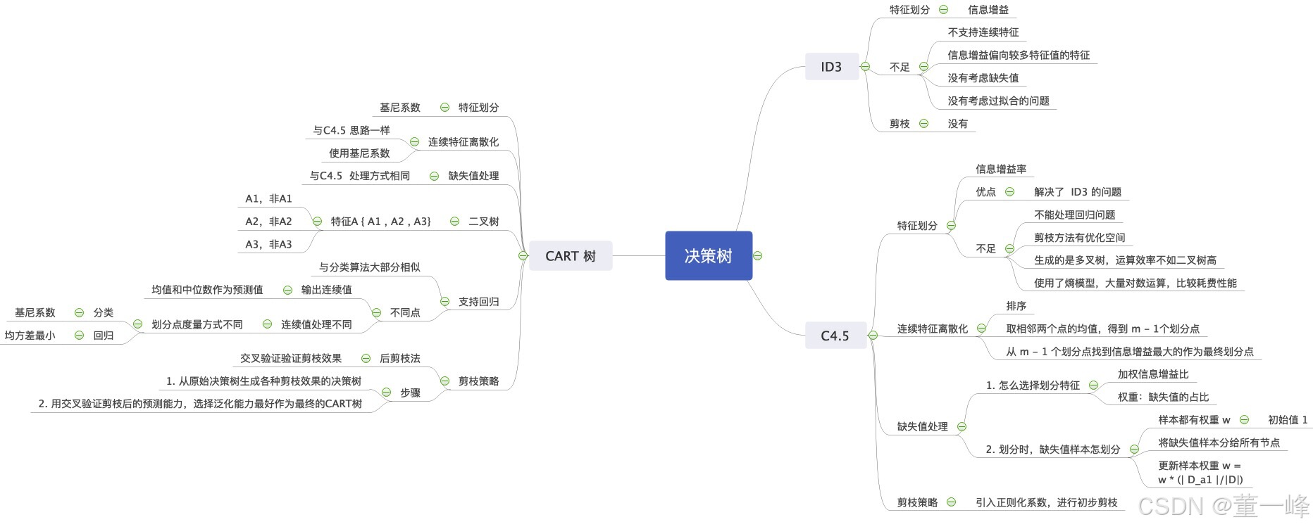

常见的决议树算法
  • ID3 算法:使用信息增益,寻找最优特性
  • C4.5 算法:使用信息增益比,寻找最优特性
  • CART(classification and regression tree) 算法:使用基尼系数,寻找最优特性。

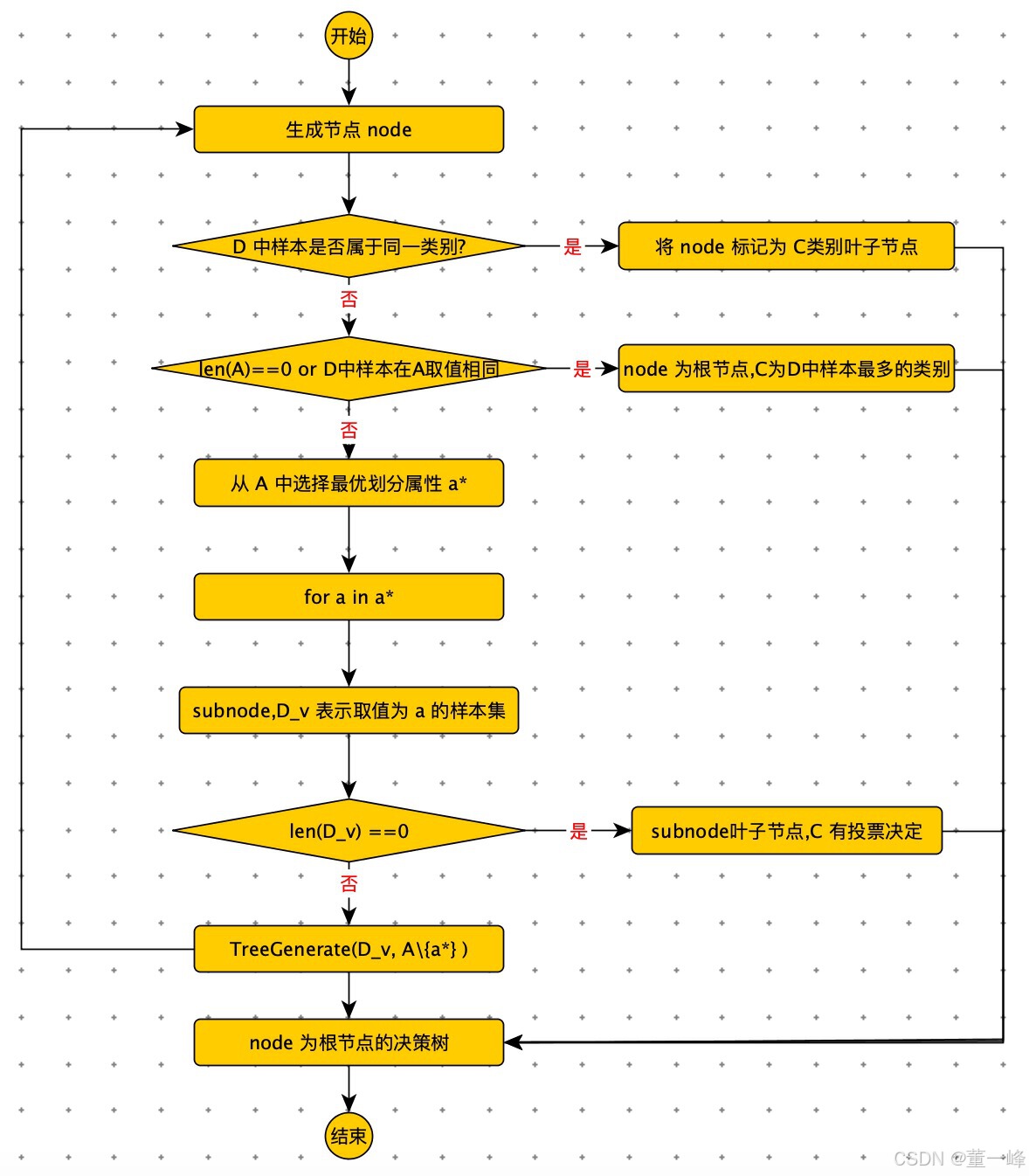

生成决议树
决议树的生成是一个递归过程,递归选择最优特性,并根据该特性对训练数据进行划分,使每个子数集有一个最好的分类。
递归过程中,有三种环境会导致递归结束。
  • 当前节点包罗的样本全属于一个类别,无需再划分。
  • 当前属性集为空,大概所有样本在所有属性上取值相同,无法划分。
  • 当前节点包罗的样本集合为空,不能划分。
输入:训练集                                    D                         =                         [                          (                                   x                            1                                  ,                                   y                            1                                  )                         ,                         (                                   x                            2                                  ,                                   y                            2                                  )                         ,                         .                         .                         .                         ,                         (                                   x                            m                                  ,                                   y                            m                                  )                          ]                              D = [\,(x_1,y_1),(x_2,y_2),...,(x_m,y_m)\,]                  D=[(x1​,y1​),(x2​,y2​),...,(xm​,ym​)]
​ 属性集 $ = [, a_1,a_2,…,a_d ,] $
   TreeGenerate( D , A )
  生成节点 node
  if D 中样本全属于同一类别 C:
  ​ 将 node 标记为 C 类的叶子节点
  ​ return
  if len(A) == 0 or D 中样本在 A 上取中相同:
  ​ 将 node 标记为叶子节点,其类别标记为 D 中样本最多的类。
  ​ return
  从 A 中选择出最优划分属性:                                                   a                               ∗                                            a_*                     a∗​
  for                                                    a                               ∗                                            a_*                     a∗​ in                                                    a                               ∗                               v                                            a_*^v                     a∗v​:
  ​ 为 node 生成一个分支,令 $D_v = $ D 中在                                                    a                               ∗                                            a_*                     a∗​ 上取中为                                                   a                               ∗                               v                                            a_*^v                     a∗v​ 的样本子集。
  ​ if len(                                                   D                               v                                            D_v                     Dv​) == 0:
  ​ 将分支节点标记为叶子节点,其类别标记为 D 中样本最多的类。
  ​ return
  ​ else:
  ​ TreeGenerate(                                                    D                               v                                      ,                            A                            /                                       a                               ∗                                            D_v, A / {a_*}                     Dv​,A/a∗​)
  return node

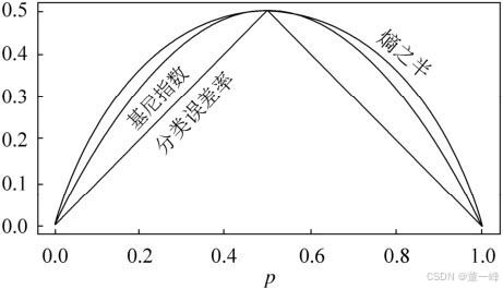

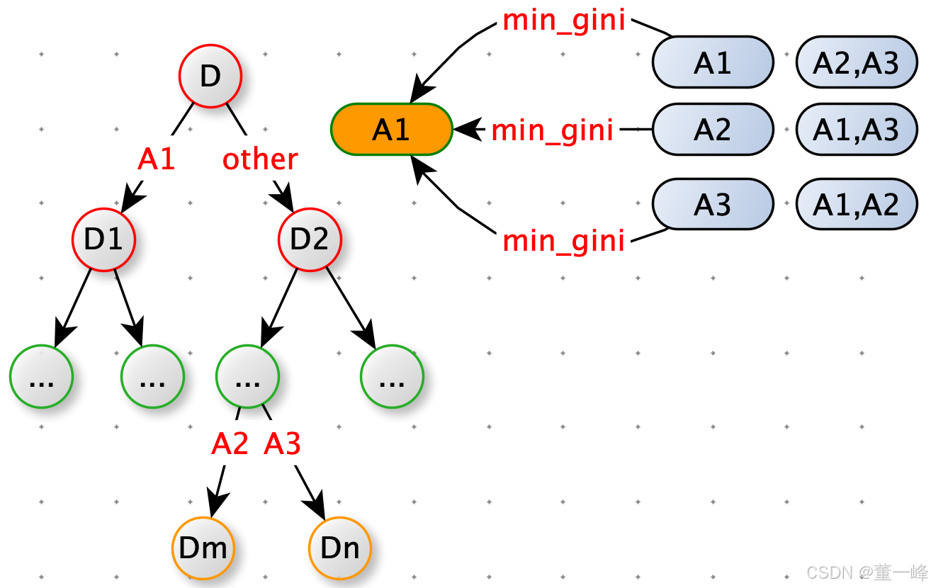

基尼指数
基尼值
                                    G                         i                         n                         i                         (                         D                         )                         =                                   ∑                                       k                               =                               1                                      K                                                       p                               k                                      ∗                            (                            1                            −                                       p                               k                                      )                                  =                         1                         −                                   ∑                                       k                               =                               1                                      K                                            p                            k                            2                                       Gini(D) =\sum_{k=1}^K{p_k*(1-p_k)}=1-\sum_{k=1}^Kp_k^2                  Gini(D)=∑k=1K​pk​∗(1−pk​)=1−∑k=1K​pk2​
Gini(D) 越小,则数据集 D 的纯度越高。
基尼指数:
                                    G                         i                         n                         i                         _                         i                         n                         d                         e                         x                         (                         D                         ,                         a                         )                         =                                   ∑                                       i                               =                               1                                      n                                                                   ∣                                               D                                     i                                              ∣                                                      ∣                                  D                                  ∣                                                 G                            i                            n                            i                            (                                       D                               i                                      )                                       Gini\_index(D,a) = \sum_{i=1}^n{\frac{|D_i|}{|D|}Gini(D_i)}                  Gini_index(D,a)=∑i=1n​∣D∣∣Di​∣​Gini(Di​)
在属性集合 A 中,选择那个使得划分后基尼指数最小的特性,作为最优化划分特性。

ID3
ID3 算法的不足
  • ID3 没有考虑一连特性:比如长度,密度。大大限制了 ID3 的用途。
  • ID3 接纳信息增益大的特性创建决议树的节点。相同条件下,取值多的特性信息增益大(对可取值数目较多的属性有偏好)。
  • ID3 算法没有考虑缺失值的环境。
  • 没有考虑过拟合的题目。
C4.5
昆兰在 ID4.5 算法对ID3 的不足(一连特性,信息增益容易偏向取值较多的特性,缺失值,过拟合题目)做了改进。
一连特性处理
C4.5 的思绪是将一连特性离散化。

CART 树
  • 回归
  • 分类
CART 树使用基尼系数替换信息增益比。基尼系数代表了模子的不纯度。
基尼系数越小,则不纯度越低,特性越好。和信息增益(比)是相反的

各人比力一下基尼系数表示和熵模子的表达式,二次运算比对数运算简单很多。但是基尼系数比熵模子误差大
对于二分类,基尼系数和熵之半的曲线:
​ 从上图可以看出,基尼系数和熵之半的曲线非常接近,因此,基尼系数可以做为熵模子的一个近似替换。
​ CART分类树算法就是使用的基尼系数来选择决议树的特性。同时,为了进一步简化,CART分类树算法每次仅仅对某个特性的值进行二分,而不是多分,如许 CART 分类树算法创建起来的是二叉树,而不是多叉树。如许一可以进一步简化基尼系数的计算,二可以创建一个更加优雅的二叉树模子。

CART 分类树对离散值的处理思绪:不停的二分离散特性。
回忆下 ID3 或 C4.5,假如特性$ A\in{A_1,A_2,A_3}$ 被选中创建决议树节点,会在决议树上创建一个三叉的节点,如许导致决议是多叉树。
CART 分类树会将 A 拆成 {A1} 和 {A2 , A3} , { A2 } 和 {A1 , A2} ,{ A3 } 和 { A1 , A2 } 分组,找基尼系数最小的组合,比如 { A1 } 和 {A2 , A3},一个节点是 A1对应样本,另一个节点是不即是 A1 的样本(类似 One-Hot-Encoding),后续另有机会处理 {A2} , {A3}
分类树构建
CART 树的剪枝算法单独讲解。
算法输入:训练集D,基尼系数的阈值:min_gini,样本个数阈值:min_count
输出:决议树 T
  • if len( D ) < min_count or 没有特性:return T
  • if Gini( D ) < min_gini:return T
  • 处理一连值和缺失值,同 C4.5
  • 计算各个特性的各个特性值对应数据集D的基尼系数,求最小值$ A_k = min([Gini(f_i,f_{other})\quad for \quad f \quad in \quad features])$
  • 根据最优特性和最优特性值,将数据数据集划分成两步分D1 和 D2,同时创建左右子节点。
  • 对左右子节点调用 1 - 4步,生成决议树。
猜测:
​ 假如样本落到某个叶子节点,二节点有多个训练样本,猜测概率就是叶子节点概率最大的类别。

CART 树的剪枝
CART 回归树和CART 分类树剪枝策略除了在度量方式上差别,其他完全相同。
CART 分类树:基尼系数
CART 回归树:均方差
决议树很容易过拟合,导致泛化本事差,所以需要剪枝。
CART 树剪枝思想:后剪枝
后剪枝:生成决议树,然后使用交织验证来检验各种剪枝的效果,选择泛化本事最好的剪枝策略。
CART 树剪枝算法两步:
  • 从原始决议树生成各种剪枝效果的决议树
  • 交织验证
剪枝的损失函数:                                             C                            a                                  (                                   T                            t                                  )                         =                         C                         (                                   T                            t                                  )                         +                         a                         ∣                                   T                            t                                  ∣                              C_a(T_t)=C(T_t)+a|T_t|                  Ca​(Tt​)=C(Tt​)+a∣Tt​∣
  • a:正则化参数
  •                                         C                            (                                       T                               t                                      )                                  C(T_t)                     C(Tt​) 为训练数据的猜测误差,分类树是用基尼系数度量,回归树是均方差度量.
  •                                         ∣                                       T                               t                                      ∣                                  |T_t|                     ∣Tt​∣:子树T的叶子节点的数目。
a 越大,则剪枝剪的越锋利,生成的最优子树相比原生决议树就越偏小。
对于固定的 α,肯定存在使损失函数                                             C                            α                                  (                         T                         )                              C_α(T)                  Cα​(T)最小的唯一子树。
剪枝思绪
CART 小结
算法支持模子树结构特性选择一连值剪枝缺失值ID3分类多叉树信息增益不支持不支持不支持C4.5分类多叉树信息增益比支持支持支持CART分类,回归二叉树基尼系数,均方差支持支持支持 CART 树的缺点
