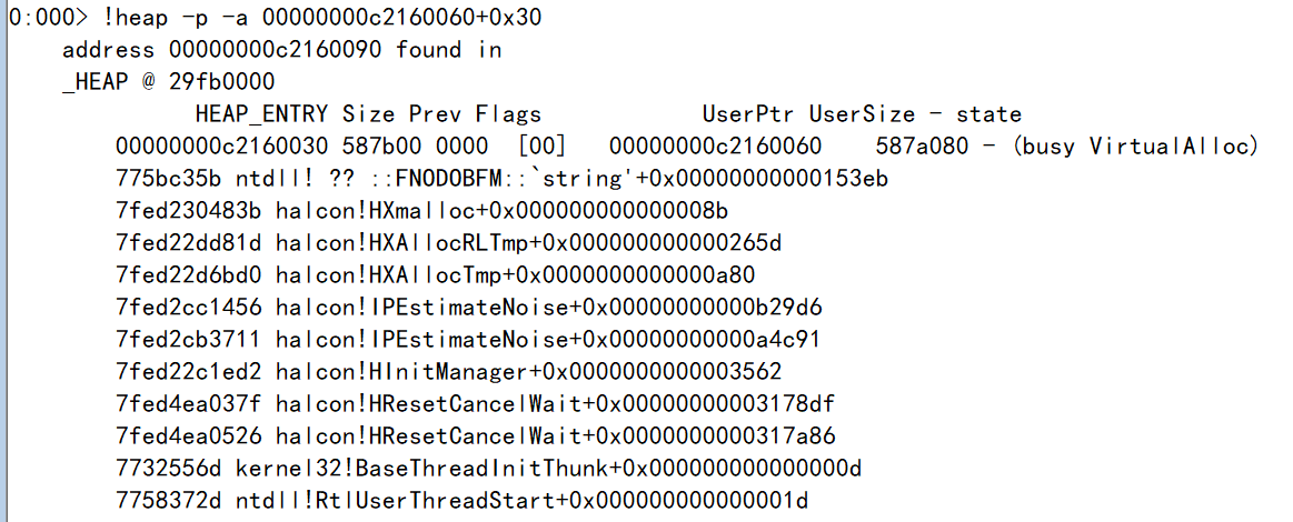

  • _HEAP_VIRTUAL_ALLOC_ENTRY  是什么?
我们都知道 heap 的 block 512k 的块就是 _HEAP_VIRTUAL_ALLOC_ENTRY 结构,不信的话可以用 dt 导出来。
  1. 0:016> dt nt!_HEAP_VIRTUAL_ALLOC_ENTRY
  2. ntdll!_HEAP_VIRTUAL_ALLOC_ENTRY
  3.    +0x000 Entry            : _LIST_ENTRY
  4.    +0x010 ExtraStuff       : _HEAP_ENTRY_EXTRA
  5.    +0x020 CommitSize       : Uint8B
  6.    +0x028 ReserveSize      : Uint8B
  7.    +0x030 BusyBlock        : _HEAP_ENTRY
从卦中可以看到,除了真正的分配 BusyBlock 之外还有一些附属信息,比如 CommitSize , ReserveSize 等等,接下来就可以抽取 第一个节点地址 加上 +0x30 来找到这个真正的内存分配块,即 0x0000000043500000 + 0x30, 然后使用 !heap -p -a  就可以看到这个分配块的源头在哪里了。
  1. 0:000> !heap -p -a 0x0000000043500000 + 0x30
  2.     address 0000000043500030 found in
  3.     _HEAP @ 29fb0000
  4.               HEAP_ENTRY Size Prev Flags            UserPtr UserSize - state
  5.         0000000043500030 100100 0000  [00]   0000000043500060    1000040 - (busy VirtualAlloc)
  6.         775bc35b ntdll! ?? ::FNODOBFM::`string'+0x00000000000153eb
  7.         7fed230483b halcon!HXmalloc+0x000000000000008b
  8.         7fed22dd81d halcon!HXAllocRLTmp+0x000000000000265d
  9.         7fed22d6bd0 halcon!HXAllocTmp+0x0000000000000a80
  10.         7fed44a346a halcon!HCancelWait+0x000000000000007a
  11.         7fed2386b8f halcon!CCallHProc+0x000000000000073f
  12.         7fe83e3bcf6 +0x000007fe83e3bcf6
  13. 0:000> !ip2md 0x000007fe83e3bcf6
  14. MethodDesc:   000007fe83c39138
  15. Method Name:  HalconDotNet.xxx
  16. Class:        000007fe83c6b890
  17. MethodTable:  000007fe83c3f300
  18. mdToken:      0000000006000df5
  19. Module:       000007fe83a7f498
  20. IsJitted:     yes
  21. CodeAddr:     000007fe83e3bb90
  22. Transparency: Safe critical
可以看到第一块 size= 0x1000040 byte = 16M 的内存是 HalconDotNet 分配的,接下来我们多抽几个,或者用脚本来归纳一下,发现有大量的 88M 内存占用,大体上归为两类:
