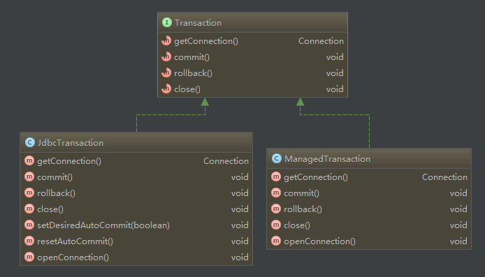

1. Mybaits 中的事务接口 Transaction
  1. public interface Transaction {
  2.     Connection getConnection() throws SQLException;
  3.     void commit() throws SQLException;
  4.     void rollback() throws SQLException;
  5.     void close() throws SQLException;
  6. }
有了文章开头的分析,当你再次看到 close () 方法时,千万别再认为是关闭一个事务了,而是关闭一个 conn 连接,或者是把 conn 连接放回连接池内。
事务类层次结构图:
JdbcTransaction:单独使用 Mybatis 时,默认的事务管理实现类,就和它的名字一样,它就是我们常说的 JDBC 事务的极简封装,和编程使用 mysql-connector-java-5.1.38-bin.jar 事务驱动没啥差别。其极简封装,仅是让 connection 支持连接池而已。
ManagedTransaction:含义为托管事务,空壳事务管理器,皮包公司。仅是提醒用户,在其它环境中应用时,把事务托管给其它框架,比如托管给 Spring,让 Spring 去管理事务。
