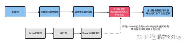

原理:
源码解析:
从源码细节来看(为了方便陈述,我们假设有一个线程A调用thread.join()),我们说线程A持有了thread对象的一把锁,while循环判断thread线程是否存活,如果返回false,表示thread线程任务尚未结束,那么线程A就会被挂起,释放锁,线程状态进入等待状态,等待被唤醒。
而唤醒的更多细节是在thread线程退出时,底层调用exit方法,详见hotspot关于thread.cpp文件中JavaThread::exit部分。如下(倒数第二行):

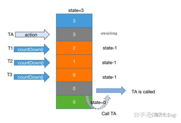

countDownLatch的构造函数接收一个int类型的参数作为计数器,比如你传入了参数N,那意思就是需要等待N个点完成。当我们调用countDown方法时,这个计数器就会减1,await方法会一直阻塞主线程,直到N变0为止。
原理:
适用场景:
像应用程序首次启动,主线程需要等待其他子线程完成任务后,才能做余下事情,并且是一次性的。 像作者文章开始处提的这个需求,其实比较适合用CountDownLatch这个方案,主线程必须等到子线程的任务完成,才能进一步加载其他组件,比如dubbo。

从源码细节来看,我们知道CountDownLatch底层是继承了AQS框架,是一个自定义同步组件。
AQS的状态变量被它当做了一个所谓的计数器实现。主线程调用await方法后,发现state的值不等于0,进入同步队列中阻塞等待。子线程每次调用countDown方法后,计数器减一,直到为0。这时会唤醒处于阻塞状态的主线程,然后主线程就会从await方法出返回。
