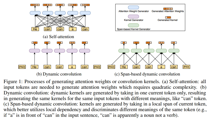

详细来说,我们提出将卷积集成到自留意力中,形成一种混合留意力机制,联合了两种操作的优点。自留意力利用全部输入标记来天生留意力权重以捕捉全局依赖关系,而我们盼望执行局部“自留意力”,即接收当前标记的局部跨度来天生该跨度的“留意力权重”以捕捉局部依赖关系。
为了实现这一点,而不是摆设标准卷积(全部输入标记共享固定参数),动态卷积[66]是一个很好的选择,它在捕捉差别标记的局部依赖关系方面提供了更高的灵活性。如图1b所示,动态卷积利用一个核天生器为差别的输入标记天生差别的核。然而,这种动态卷积无法区分差别上下文中的相同标记并天生相同的核(比方,图1b中的三个“can”)。
因此,我们开辟了基于跨度的动态卷积,这是一种新奇的卷积,通过接收输入跨度而不是单个标记来天生更自适应的卷积核,这使得天生的核可以或许区分差别上下文中的相同标记。比方,如图1c所示,所提出的基于跨度的动态卷积为差别的“can”标记天生差别的核。通过基于跨度的动态卷积,我们构建了混合留意力以改进传统的自留意力,这为预训练带来了更高的服从,并在捕捉全局和局部信息方面提供了更好的性能。

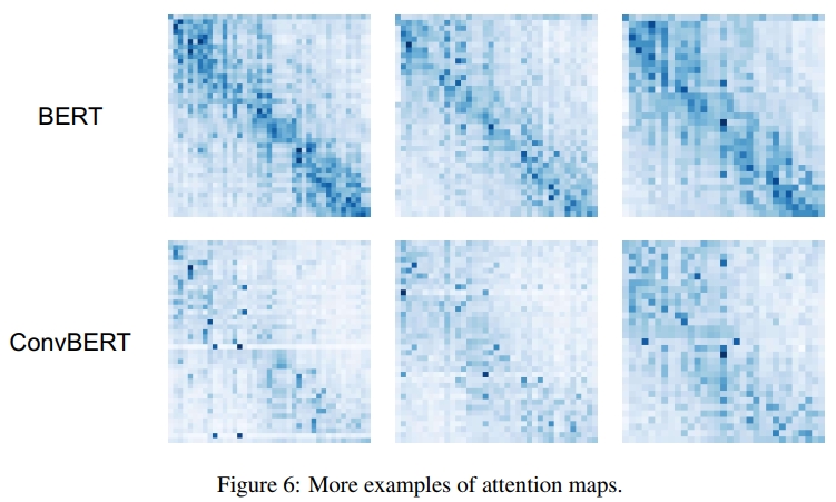

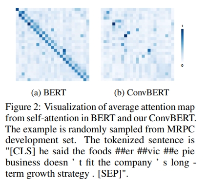

BERT 及其变体成功应用了自留意力机制并取得了高性能。然而,尽管自留意力操作符具有非局部特性,但由于自然语言的固有属性,BERT中的一些留意力头确实学习了输入序列的局部依赖性 。如图2a所示,
BERT的平均留意力图显着显示出类似于[31]分析的对角线模式,这意味着很大一部分留意力头学习了局部依赖性。由于自留意力计算了全部标记对之间的留意力权重,如公式1所示,许多超出捕获的局部上下文的留意力权重是不须要计算的,因为它们与局部权重相比贡献较小。这导致了不须要的计算开销和模子冗余。受此开导,我们接纳卷积操作来捕捉局部依赖性,考虑到它比自留意力更适合学习局部依赖性。

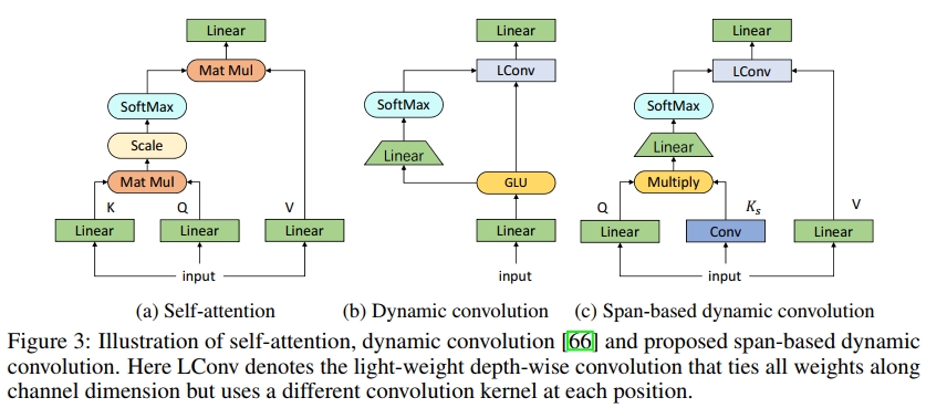

轻量级和动态卷积 轻量级卷积 可以有用地建模局部依赖性。设卷积核为                                    W                         ∈                                   R                                       d                               ×                               k                                                 W\in\mathbb{R}^{d\times k}                  W∈Rd×k。位置i和通道c的深度卷积输出可以表现为                                              D                            W                            C                            o                            n                            v                                  (                         X                         ,                                   W                                       c                               ,                               :                                            ,                         i                         ,                         c                         )                         =                                   ∑                                       j                               =                               1                                      k                                            W                                       c                               ,                               j                                                 \mathrm{DWConv}(X,W_{c,:},i,c)=\sum_{j=1}^{k}W_{c,j}                  DWConv(X,Wc,:​,i,c)=∑j=1k​Wc,j​。通过在通道维度上绑定权重,我们可以将卷积核简化为                                   W                         ∈                                   R                            k                                       W\in\mathbb{R}^k                  W∈Rk,得到以下轻量级卷积:
                                              L                            C                            o                            n                            v                                  (                         X                         ,                         W                         ,                         i                         )                         =                                   ∑                                       j                               =                               1                                      k                                            W                            j                                  ⋅                                   X                                       (                               i                               +                               j                               −                               ⌈                                                        k                                     +                                     1                                              2                                          ⌉                               )                                                 \mathrm{LConv}(X,W,i)=\sum_{j=1}^{k}W_{j}\cdot X_{(i+j-\lceil\frac{k+1}{2}\rceil)}                  LConv(X,W,i)=∑j=1k​Wj​⋅X(i+j−⌈2k+1​⌉)​ (2)
与传统的深度卷积相比,这大大减少了参数巨细(实际中为256或768)。然而,训练后,卷积核参数将对任何输入标记固定,不利于捕捉输入标记的多样性。因此,我们进一步考虑动态卷积,它根据特定输入标记天生卷积核参数。如图3b所示,经过线性投影和门控线性单位(GLU)后,从当前输入标记天生动态卷积核,并应用于与附近标记卷积以天生新的表现嵌入。与训练后固定的标准卷积核相比,动态卷积可以更好地利用输入信息并天生基于输入标记的卷积核。详细来说,利用位置i的位置依赖卷积核                                   W                         =                         f                         (                                   X                            i                                  )                              \mathrm{W}{=}f(X_i)                  W=f(Xi​),其中f是具有可学习权重                                             W                            f                                  ∈                                   R                                       k                               ×                                           d                                  k                                                            W_f\in\mathbb{R}^{k\times d_k}                  Wf​∈Rk×dk​的线性模子,后接softmax。我们将动态卷积表现为:
                                              D                            C                            o                            n                            v                                  (                         X                         ,                                   W                            f                                  ,                         i                         )                         =                                   L                            C                            o                            n                            v                                  (                         X                         ,                                   s                            o                            f                            t                            m                            a                            x                                  (                                   W                            f                                            X                            i                                  )                         ,                         i                         )                              \mathrm{DConv}(X,W_f,i)=\mathrm{LConv}(X,\mathrm{softmax}(W_fX_i),i)                  DConv(X,Wf​,i)=LConv(X,softmax(Wf​Xi​),i) (3)
与自留意力相比,自留意力对输入序列长度的计算复杂度为二次方,而线性复杂度的动态卷积更高效,更适合建模局部依赖性,并在机器翻译、语言建模和抽象摘要使命中显示出有用性。然而,我们观察到其卷积核仅依赖于输入的单个标记,忽略了局部上下文。在差别上下文中对具有差别寄义和关系的相同标记利用相同的卷积核会侵害模子性能。因此,我们提出以下基于跨度的动态卷积。
3.2 基于跨度的动态卷积
基于跨度的动态卷积起首利用深度可分离卷积来收集一定跨度内标记的信息,如图3c所示,然后动态天生卷积核。这有助于卷积核通过基于局部上下文(而非单个标记)天生输入标记的局部关系,从而更有用地捕捉局部依赖性。
此外,为了使基于跨度的动态卷积与自留意力兼容,我们对输入X应用线性变更以天生查询Q和值V,并利用深度可分离卷积天生跨度感知的Ks。从输入X转换而来的查询Q和跨度感知键Ks对的逐点乘法结果随后用于天生动态卷积核。详细来说,以查询和键对Q; Ks作为输入,卷积核通过以下方式天生:
                                    f                         (                         Q                         ,                                   K                            s                                  )                         =                                   s                            o                            f                            t                            m                            a                            x                                  (                                   W                            f                                  (                         Q                         ⊙                                   K                            s                                  )                         )                              f(Q,K_s)=\mathrm{softmax}(W_f(Q\odot K_s))                  f(Q,Ks​)=softmax(Wf​(Q⊙Ks​)) (4)
其中⊙表现逐点乘法。如图3c所示,我们称这种新操作为基于跨度的动态卷积。输出可以表现为:
                                              S                            D                            C                            o                            n                            v                                  (                         Q                         ,                                   K                            s                                  ,                         V                         ;                                   W                            f                                  ,                         i                         )                         =                                   L                            C                            o                            n                            v                                  (                         V                         ,                                   s                            o                            f                            t                            m                            a                            x                                  (                                   W                            f                                  (                         Q                         ⊙                                   K                            s                                  )                         )                         ,                         i                         )                              \mathrm{SDConv}(Q,K_s,V;W_f,i)=\mathrm{LConv}(V,\mathrm{softmax}(W_f(Q\odot K_s)),i)                  SDConv(Q,Ks​,V;Wf​,i)=LConv(V,softmax(Wf​(Q⊙Ks​)),i) (5)
然后应用线性层进行进一步处置处罚。除非尚有说明,我们始终为深度可分离卷积和基于跨度的动态卷积保持相同的核巨细。

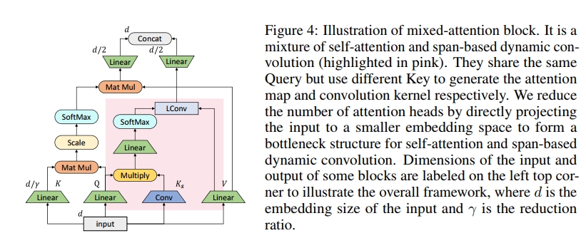

混合留意力
混合留意力块集成了基于跨度的动态卷积和自留意力机制,以更好地建模全局和局部依赖关系,同时减少冗余,如图4所示。自留意力和基于跨度的动态卷积共享相同的查询,但利用差别的键作为参考来天生留意力图和卷积核。用Cat( , )表现毗连操作,我们将混合留意力公式化为:
                                    Mixed-Attn                         (                         K                         ,                         Q                         ,                                   K                            s                                  ,                         V                         ;                                   W                            f                                  )                         =                                   C                            a                            t                                  (                                   S                            e                            l                            f                            −                            A                            t                            t                            n                                  (                         Q                         ,                         K                         ,                         V                         )                         ,                                   S                            D                            C                            o                            n                            v                                  (                         Q                         ,                                   K                            s                                  ,                         V                         ;                                   W                            f                                  )                         )                              \text{Mixed-Attn}(K,Q,K_s,V;W_f)=\mathrm{Cat}(\mathrm{Self-Attn}(Q,K,V),\mathrm{SDConv}(Q,K_s,V;W_f))                  Mixed-Attn(K,Q,Ks​,V;Wf​)=Cat(Self−Attn(Q,K,V),SDConv(Q,Ks​,V;Wf​)) (6)
最终输出被送入前馈层进行进一步处置处罚。
自留意力的瓶颈设计
由于部分留意力头存在冗余,我们提出在引入基于跨度的动态卷积模块的同时减少留意力头的数量。我们称之为瓶颈结构,因为输入嵌入起首被投影到一个低维空间,然后通过自留意力模块,如图4所示。详细来说,在原始BERT中,维度为d的嵌入特征通过线性变更投影到原始Transformer架构中具有相同维度d的查询、键和值。相反,我们将嵌入特征投影到一个更小的维度                                   d                         /                         γ                              d/\gamma                  d/γ空间进行进一步处置处罚,其中                                   γ                         >                         1                              \gamma>1                  γ>1是缩减比例。同时,我们将留意力头的数量按比例                                   γ                              \gamma                  γ减少。这大大节省了自留意力内的计算成本,并迫使留意力头天生更紧凑和有用的留意力信息。

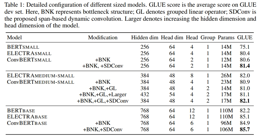

为了更好地研究每个组件,我们渐渐向原始BERT架构中添加瓶颈结构、基于跨度的动态卷积和分组线性操作。此外,我们还增长了隐藏维度,以展示通过增长参数巨细带来的性能提升。详细配置和结果如表1所示。
瓶颈结构和分组线性操作
一个有趣的发现是,引入瓶颈结构和分组线性操作可以在不显着影响性能的情况下减少参数数量和计算成本。在小型模子设置中,它甚至可能带来利益。这可能是因为剩余的留意力头被迫学习更紧凑的表现,从而具有更好的泛化能力。

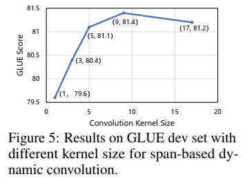

我们研究的另一个因素是动态卷积的卷积核巨细。图5展示了在小型ConvBERT模子上应用差别卷积核巨细的结果。
可以观察到,只要感受野没有覆盖整个输入句子,较大的卷积核会带来更好的结果。然而,当卷积核巨细足够大且感受野覆盖全部输入标记时,利用大卷积核的利益会减弱。在后续实验中,除非尚有说明,我们将全部动态卷积的卷积核巨细设置为9,因为它提供了最佳结果。

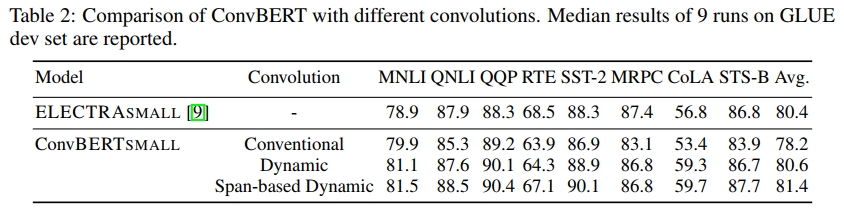

我们在此测试了将卷积集成到自留意力机制中的差别方式。如表2所示,直接添加传统的深度可分离卷积与自留意力模块并行会侵害性能,而插入动态卷积对基线BERT架构的平均GLUE分数险些没有改进。通过进一步增长基于跨度的动态卷积的局部依赖性,性能可以显着提高。

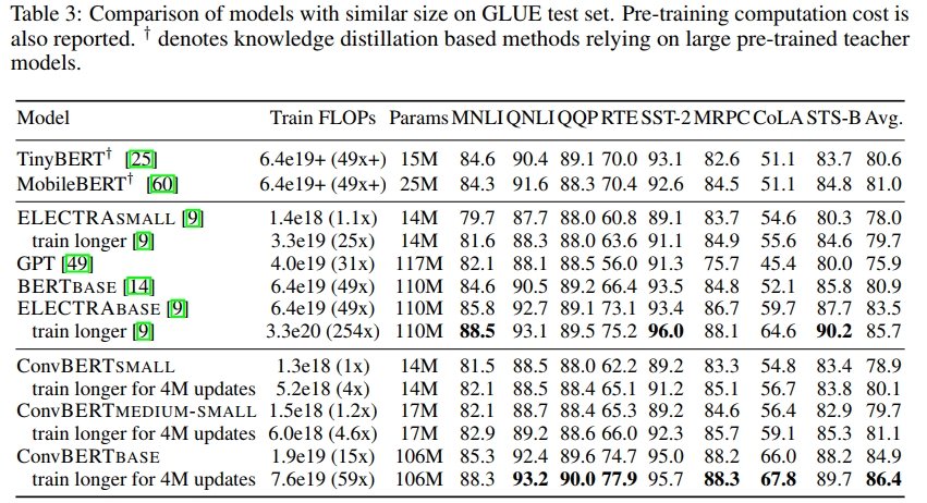

我们评估了全部方法在GLUE开辟集和测试集上差别下游使命的性能。参见表3。由于篇幅限定,我们仅展示测试集的详细结果,并将开辟集的结果放在附录中。从表3可以看出,我们的小型和底子模子在相似模子巨细的情况下优于其他基线模子,同时必要更少的预训练成本。比方,与强基线ELECTRABASE相比,我们的ConvBERTBASE以不到1/4的训练成本实现了更好的性能。必要留意的是,TinyBERT [25]和MobileBERT [60]依赖于预训练的大型教师网络。我们的模子实际上是一个新的骨干网络,因此与这些压缩技术是正交的。由于计算资源限定,我们将大型模子的比较留待将来工作。

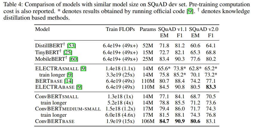

我们还在问答使命基准SQuAD 上评估了我们的模子。表4展示了我们提出的ConvBERT以及其他方法在相似模子巨细下的结果。对于小型模子,我们的ConvBERTSMALL和ConvBERTMEDIUM-SMALL优于基线ELECTRASMALL,并取得了与BERTBASE相称的结果。MobileBERT的结果更高,因为它们利用了知识蒸馏,并基于SQuAD的开辟集搜刮模子架构和超参数。以更少的预训练成本,我们的底子模子在相似巨细的模子中表现优于全部其他模子。

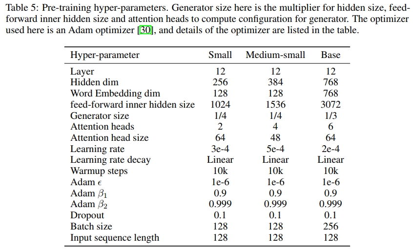

对于预训练配置,我们主要利用与ELECTRA相同的超参数。更多细节见表5。固然利用128序列长度的示例进行预训练可以节省大量计算,但我们还发现利用更长序列长度的示例有助于提高具有较长上下文的下游使命的性能。我们在微调之前,利用长度为512的输入序列对模子进行10%的额外更新,以用于像SQuAD如许具有较长上下文的使命。这有助于位置嵌入更好地泛化到下游使命。

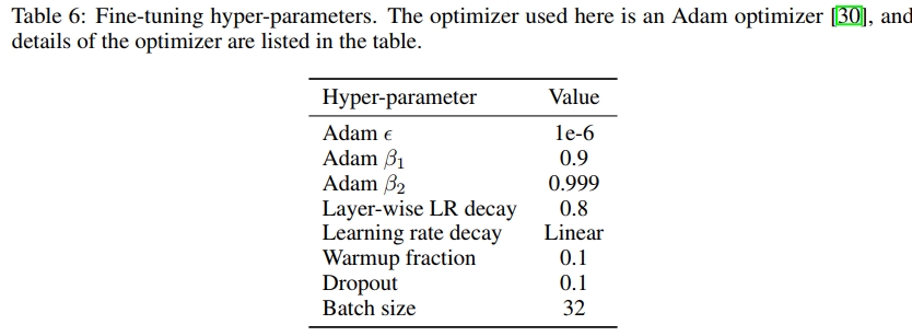

6.3 微调细节
根据之前的工作[9, 14],我们在{5e-5, 1e-4, 2e-4, 3e-4}中搜刮学习率,并在{0.01, 0.1}中搜刮权重衰减。对于训练轮数,我们在{10, 3}中搜刮最佳值。见表6。

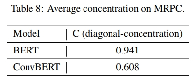

我们在图6中提供了更多留意力图的示例。我们还计算了留意力图M的对角线会合度作为定量指标。它定义为                                   C                         =                                                          ∑                                               ∣                                     i                                     −                                     j                                     ∣                                     ≤                                     4                                                                  M                                               i                                     ,                                     j                                                                                    ∑                                               ∣                                     i                                     −                                     j                                     ∣                                     >                                     4                                                                  M                                               i                                     ,                                     j                                                                        C=\frac{\sum_{|i-j|\leq4}M_{i,j}}{\sum_{|i-j|>4}M_{i,j}}                  C=∑∣i−j∣>4​Mi,j​∑∣i−j∣≤4​Mi,j​​。这表明留意力图捕捉了多少局部依赖性。
表8中的结果显示,BERT中的留意力更会合于局部依赖性。

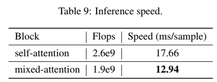

6.6 推理速度
我们在Intel CPU(i7-6900K@3.20GHz)上测试了底子模子巨细的混合留意力块和自留意力基线。如表9所示,混合留意力的浮点运算量(Flops)更低,且比自留意力更快。另一方面,我们在GPU和TPU上对混合留意力的实现尚未针对服从进行充分优化。
因此,当输入序列长度较短时,其加速效果可能不显着。我们将在底层实现上进一步改进。
