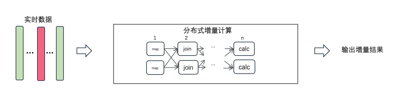

Flink是经典的基于表的流处理惩罚引擎,他将输入的数据流切分成微批,每次计算当前批次的数据。在计算过程中,Flink将计算任务翻译成由map、filter、join等基础算子组成的有向图,每个算子都有他的上游输入和下游输出。增量数据颠末所有算子的计算后输出当前批次的结果。

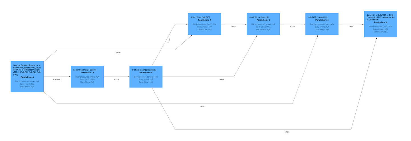

它的实行计划如下图所示,他由Aggregate、Calc、Join等算子组成,数据流经每个算子最终得到增量结果。核心算子join实现了关联关系的查找,我们来详细分析Join算子的实现方式。

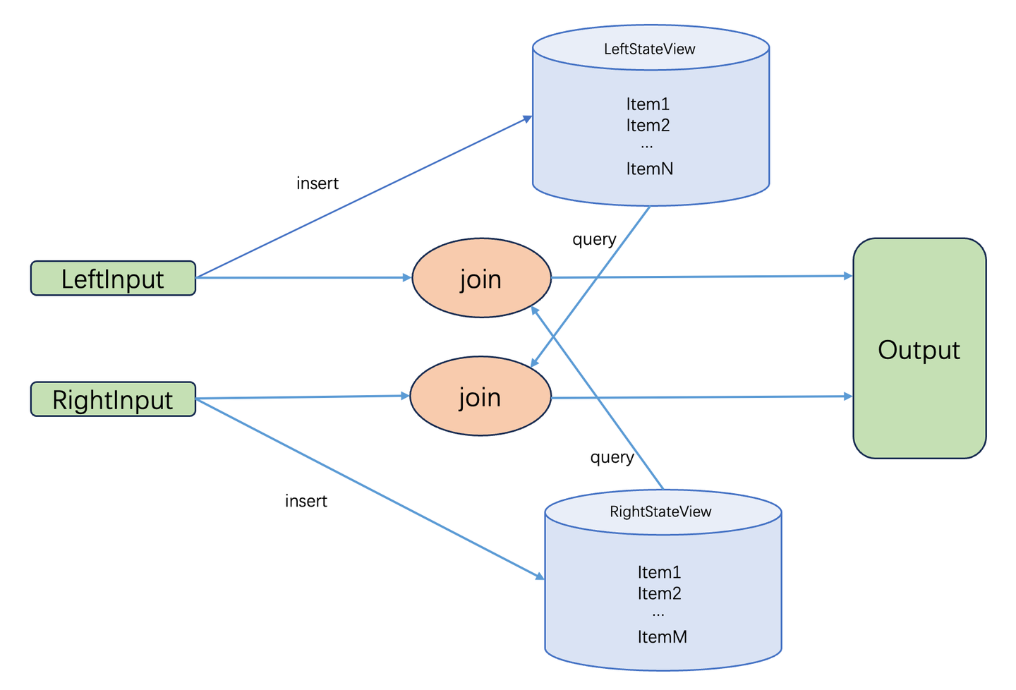

如下图所示,Join算子有两个输入流LeftInput和RightInput,分别代表了join的左表和右表,Join算子在接收到上游的数据后实行计算。以左输入流为例,输入的数据首先被加入到LeftStateView中保存起来,然后去RightStateView中查询是否有数据符合join条件,这个查询过程需要遍历RightStateView,最后将join结果输入到下一个算子中。
join计算主要的性能瓶颈就在遍历RightStateView。LeftStateView和RightStateView实际上存储join的左表和右表。随着数据不停输入,StateView中的数据量持续膨胀,最终导致遍历的耗时急剧上升,严重影响系统性能。

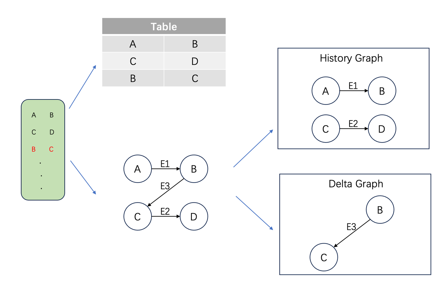

图计算是一种基于图数据格式的计算范式,其中图G(V,E)由点集合V和边集合E构成,边代表了数据之间的关联关系。以公开数据集web-Google为例,其中每一行数据由两个数字组成,代表了两个页面之间的跳转关系。如下图所示,左侧是原始数据,常规的数据建模方式是建立一张包含两列数据的表,而图的建模方式是将网页作为点,将页面的跳转关系作为边,构成一张跳转网络图。在表的建模方式中,关联关系的计算是通过表的join实现的,join需要遍历左表或者右表。而在图计算中,关联关系被直接存储在边中,省去了遍历的过程。
流图是图在流场景中的应用,他依据数据流对图的更新将图分成历史图和增量图两个部分。比方在上图中,假设第一行和第二行数据已经输入并完成相应计算,当前处理惩罚第三行数据。此时历史图就是由前两行数据建模得到,而增量图是由第三行数据组成的图,两者合并起来就得到完整的图。在流图上应用增量图算法,可以高效完成计算任务,实现实时计算。

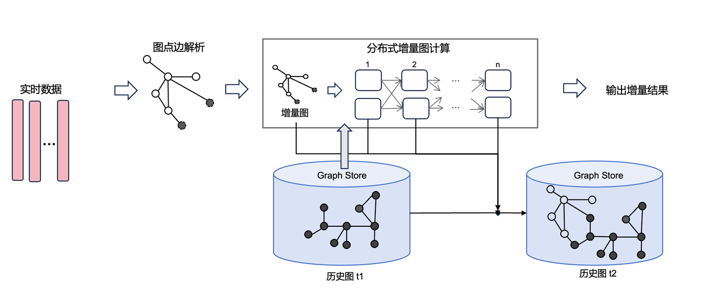

GeaFlow引擎的计算流程分为流数据输入、分布式增量图计算、增量结果输出几个部分。和传统的流计算引擎一样,输入的实时数据按照窗口被切分成微批。对于当前批次的数据,先按照建模策略解析成点边构成增量图。增量图和之前数据构成的历史图一道组成完整的流图。计算框架在流图上应用增量图算法得到增量结果输出,最后把增量图添加到历史图中。
GeaFlow计算框架是以点为中心的迭代计算模型。他以增量图中的点作为第一轮迭代的起点。在每一轮迭代中,每个点都独立维护自身的状态,根据与每个点关联的历史图和增量图完成当前迭代轮次的计算,最后将计算结果通过消息传递给邻人点,开启下一轮迭代。

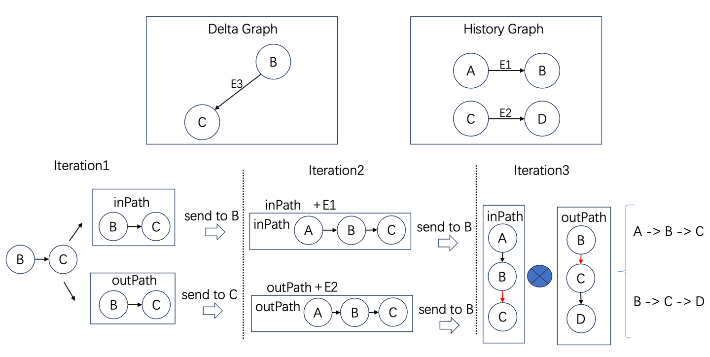

以前文中提到的k-Hop为例,增量算法如下:在第一轮迭代中,我们找到增量图中的所有边,将这些边作为初始的入向路径和出向路径,分别发送到他们的起点和终点。在后续的迭代中不停扩展入向路径和出向路径。当达到求取跳数时,将出向路径和入向路径发送给起点,在起点组合成最终结果。详细代码实现在开源仓库的IncKHopAlgorithm.java文件中。
下图是两跳场景的描述。在第一轮迭代,增量边B->C分别构建入向路径和出向路径,将他们分别发送给点B和点C。在第二轮迭代,B收到入向路径,并加上当前点的入边形成2跳入向路径,发送给点B。同样点C也收到出向路径,加上当前的出边形成2跳出向路径,发送给点B。最后一轮迭代在B点将收到的出向和入向路径整合成新增的路径。可以看到,和Flink中需要查找所有的历史关系不同,GeaFlow采用基于流图的增量图算法,计算量和图中的增量路径成正比。

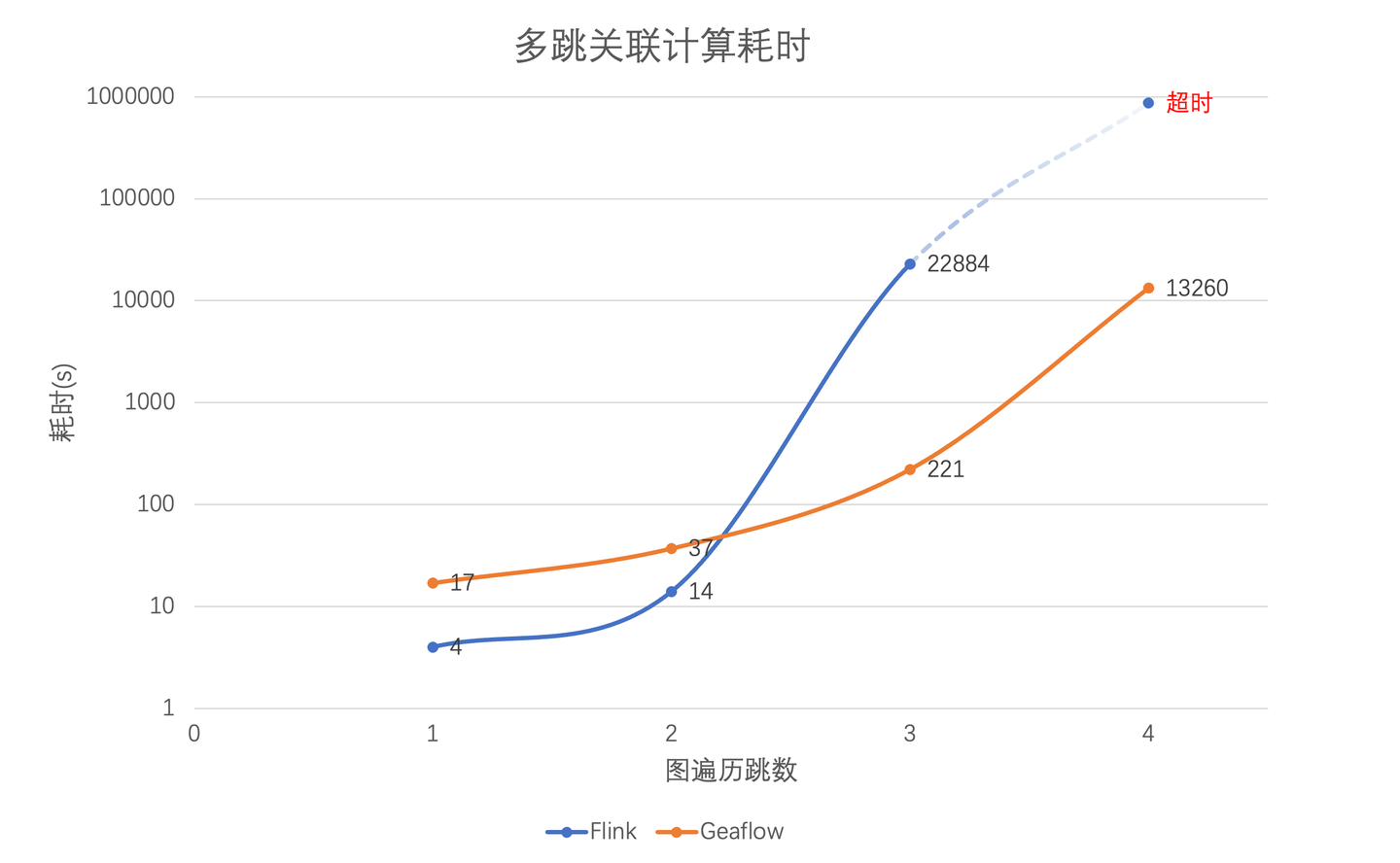

为了验证GeaFlow的流图计算性能,我们以k-Hop算法为例设计了和Flink的对比实行。我们将指定数据作为输入源输入到计算引擎中,实行k-Hop算法,并统计所有数据完成计算的时间来比力系统的性能。我们采用公开数据集web-Google.txt作为输入,实行环境为16台8核16G的服务器,分别比力了一跳、两跳、三跳、四跳关系计算的场景。
实行结果如图所示,横坐标是分别是一跳关系、两跳关系、三跳关系、四跳关系,纵坐标是处理惩罚完所有数据的耗时,采用对数指标。可以看到在一跳、两跳场景中,Flink的性能要好于GeaFlow,这是由于在一跳、两跳场景中参与join计算的数据量比力小,join需要遍历的左表和右表都很小,遍历本身耗时短,而且Flink的计算框架可以缓存join的历史计算结果。但是到了三跳、四跳场景时间,由于计算复杂度的上升,join算子需要遍历的表迅速膨胀,带来计算性能的急剧下降,甚至四跳场景超过一天也无法完成计算。而GeaFlow采用基于流图增量图算法,计算耗时只和增量路径相关,和历史的关联关系计算结果无关,所以性能明显优于Flink。
