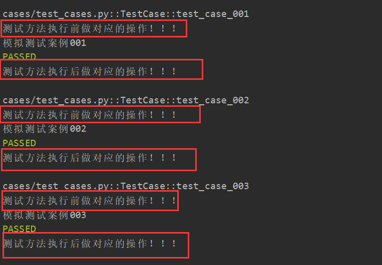

setup 和 teardown 方法作用于每一个测试方法,每个测试方法执行之前都会先去执行 setup 方法,执行之后都会再去执行 teardown 方法。
  1. 1 # cases/test_cases.py
  2. 2 class TestCase:
  3. 3 ​
  4. 4     def setup(self):
  5. 5         print("\n测试方法执行前做对应的操作!!!")
  6. 6 ​
  7. 7     def teardown(self):
  8. 8         print("\n测试方法执行后做对应的操作!!!")
  9. 9 ​
  10. 10     def test_case_001(self):
  11. 11         print("模拟测试案例001")
  12. 12 ​
  13. 13     def test_case_002(self):
  14. 14         print("模拟测试案例002")
  15. 15 ​
  16. 16     def test_case_003(self):
  17. 17         print("模拟测试案例003")

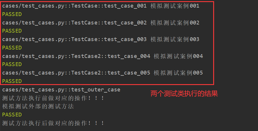

  17. 17         print("模拟测试案例003")18 ​19 ​20 class TestCase2:21     def test_case_004(self):22         print("模拟测试案例004")23 ​24     def test_case_005(self):25         print("模拟测试案例005")26 ​27 ​28 def test_outer_case():29     print("模拟测试外部的测试方法")

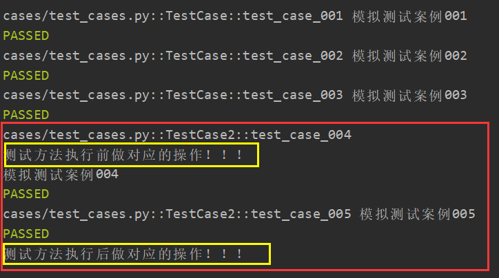

  • 如果前后置方法是定义在测试类外部的,那么作用的对象是定义在外部的测试方法,测试类中的测试方法不会被影响。
  2. 2 def setup():
  3. 3     print("\n测试方法执行前做对应的操作!!!")
  4. 4 ​
  5. 5 ​
  6. 6 def teardown():
  7. 7     print("\n测试方法执行后做对应的操作!!!")
  8. 8 ​
  9. 9 class TestCase:
  10. 10 ​
  11. 11     def test_case_001(self):
  12. 12         print("模拟测试案例001")
  13. 13 ​
  14. 14     def test_case_002(self):
  15. 15         print("模拟测试案例002")
  16. 16 ​
  17. 17     def test_case_003(self):
  18. 18         print("模拟测试案例003")
  19. 19 ​
  20. 20 ​
  21. 21 class TestCase2:
  22. 22     def test_case_004(self):
  23. 23         print("模拟测试案例004")
  24. 24 ​
  25. 25     def test_case_005(self):
  26. 26         print("模拟测试案例005")
  27. 27 ​
  28. 28 ​
  29. 29 def test_outer_case():
  30. 30     print("模拟测试外部的测试方法")

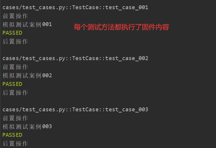

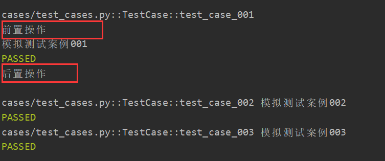

  • 第三步,将函数名作为参数,传递给需要做前后置操作的测试方法。测试方法在执行前会先去执行生成器函数中 yield 的前半部分代码;测试方法执行完成后,会去执行生成器函数中 yield 的后半部分代码。
  2. 2 import pytest
  3. 3 ​
  4. 4 @pytest.fixture()
  5. 5 def my_fixture():
  6. 6     print("前置操作")
  7. 7     yield
  8. 8     print("后置操作")
  9. 9 ​
  10. 10 class TestCase:
  11. 11 ​
  12. 12     def test_case_001(self, my_fixture):
  13. 13         print("模拟测试案例001")
  14. 14 ​
  15. 15     def test_case_002(self):
  16. 16         print("模拟测试案例002")
  17. 17 ​
  18. 18     def test_case_003(self):
  19. 19         print("模拟测试案例003")

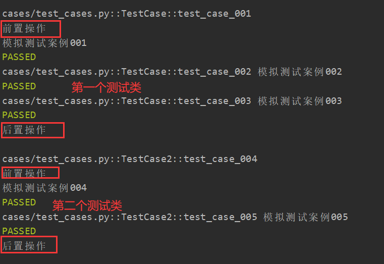

  • class:作用于测试类级别,测试类执行时会执行一次固件
  2. 2 import pytest
  3. 3
  4. 4 @pytest.fixture(scope="class", autouse=True)
  6. 6     print("\n前置操作")
  7. 7     yield
  8. 8     print("\n后置操作")
  9. 9
  11. 11
  12. 12     def test_case_001(self):
  14. 14
  17. 17
  20. 20
  22. 22
  23. 23     def test_case_004(self):
  24. 24         print("模拟测试案例004")
  25. 25
  26. 26     def test_case_005(self):
  27. 27         print("模拟测试案例005")

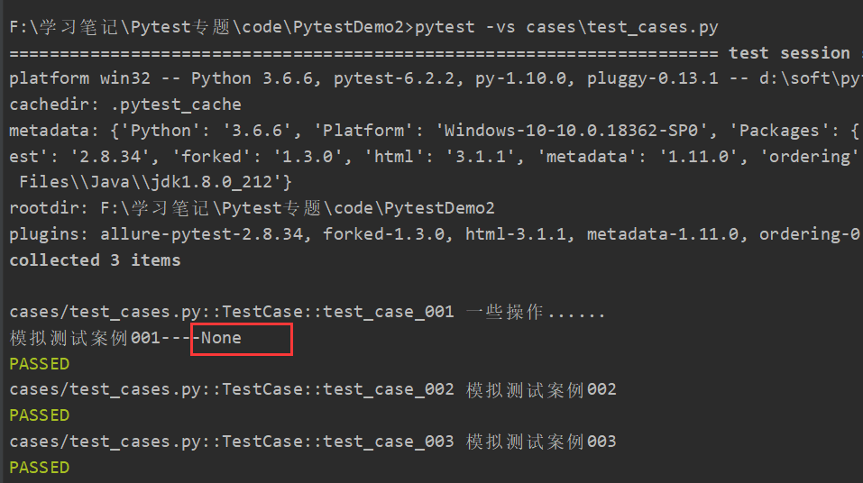

我们先打印一下测试方法中接收的固件名的值是啥
  1. 1 import pytest
  2. 2
  3. 3 @pytest.fixture(scope="function")
  4. 4 def my_fixture():
  5. 5     print("一些操作......")
  6. 6
  7. 7 class TestCase:
  8. 8
  9. 9     def test_case_001(self, my_fixture):
  10. 10         print(f"模拟测试案例001----{my_fixture}")
  11. 11
  12. 12     def test_case_002(self):
  13. 13         print("模拟测试案例002")
  14. 14
  15. 15     def test_case_003(self):
  16. 16         print("模拟测试案例003")

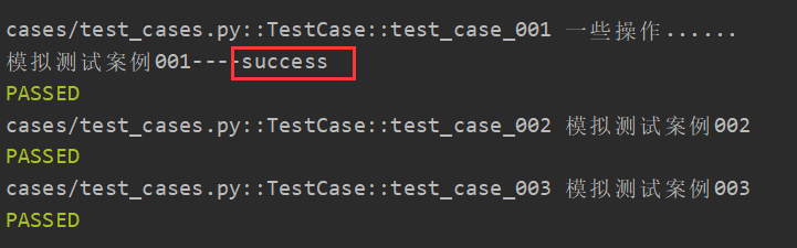

在固件中我们尝试返回一个值试试:
  1. 1 import pytest
  2. 2
  6. 6     return "success"
  7. 7
  8. 8 class TestCase:
  9. 9
  10. 10     def test_case_001(self, my_fixture):
  11. 11         print(f"模拟测试案例001----{my_fixture}")
  12. 12
  15. 15

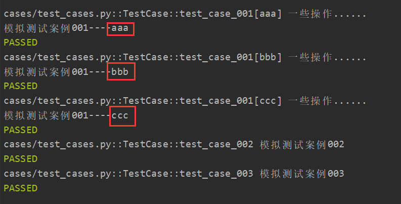

可见在测试方法中传入固件名,除了可以执行固件对应的操作,还可以拿到固件的返回值。那么想结合 params 参数在固件中传值就十分容易了:
  1. 1 import pytest
  2. 2
  3. 3 @pytest.fixture(scope="function", params=["aaa", "bbb", "ccc"])
  4. 4 def my_fixture(request):  # 固定写法,使用参数时必须接收一个request变量
  6. 6     return request.param  # 固定写法,返回参数
  7. 7
  9. 9
  12. 12
  15. 15
被标记的测试方法被执行了三次,是因为传的参数有三个值,每执行一次就会传一个值过去。

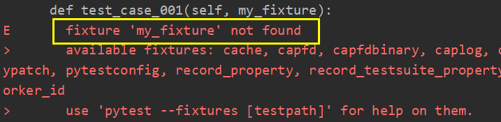

注意:一旦使用别名,就不能再使用原来的函数名作为参数传递了,否则会报错。
  1. 1 import pytest
  2. 2
  3. 3 @pytest.fixture(scope="function", name="init")
  5. 5     print("前置操作......")

  10. 10     # 固件方法起了别名init,但是测试方法中仍然使用原固件函数名my_fixture作为参数传参
  11. 11     def test_case_001(self, my_fixture):
  12. 12         print(f"模拟测试案例001")
  13. 13
  16. 16

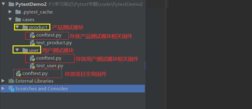

为了避免代码的冗余,测试用例公共的前后置操作往往会抽离出来而不是重复写在每个用例之中。在 pytest 中,全局公共的前后置操作要求写在一个名为 conftest.py 的文件中。该文件主要有以下特点:
  • conftest.py 文件是单独存放的一个夹具配置文件,且文件名不能更改,必须是这个名字;
  • conftest.py 常常和 fixture 装饰器联合使用,实现测试项目用例全局的前后置操作,且定义在 conftest.py 中的固件函数可以被不同的 py 文件引用;
  • 原则上,conftest.py 文件需要和执行的用例放在同一层级上(实际上也可以放到其他目录中),且不需要做任何的 import 操作。
下面我们就用几个实际的示例来感受以下 conftest.py 的强大:
首先,我们创建一套测试用例环境:
我们先忽略conftest.py ,还是按照一开始使用装饰器定义固件的方式创建用例:

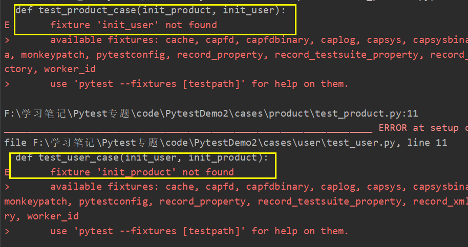

此时,我们尝试在两个测试用例里面分别调用对方用例中的固件函数:
  1. 1 ############# product/test_product.py #############
  2. 2 import pytest
  3. 3
  4. 4 @pytest.fixture(name="init_product")
  5. 5 def init():
  6. 6     print("\n产品测试前置操作....")
  7. 7     yield
  8. 8     print("\n产品测试后置操作....")
  9. 9
  10. 10 def test_product_case(init_product,init_user):
  11. 11     print("模拟产品测试......")
  12. 12
  13. 13
  14. 14 ############# user/test_user.py ##################
  15. 15 import pytest
  16. 16
  17. 17 @pytest.fixture(name="init_user")
  18. 18 def init():
  19. 19     print("\n用户测试前置操作....")
  20. 20     yield
  21. 21     print("\n用户测试后置操作....")
  22. 22
  23. 23 def test_user_case(init_user,init_product):
  24. 24     print("模拟用户测试......")

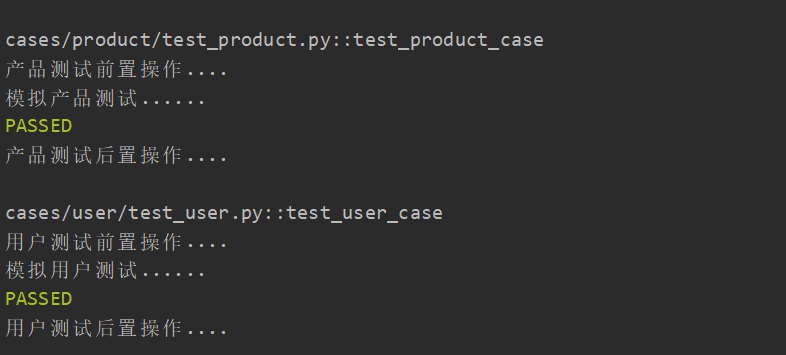

结果是显而易见的,由于固件不是定义在当前的 py 文件中的,跨 py 文件引用且不导入,肯定报错。接下来我们将每个模块的固件分别迁移到各自的 conftest.py 下:
  1. 1 ############# product/conftest.py #############
  2. 2 import pytest
  3. 3
  5. 5 def init():
  7. 7     yield
  9. 9
  10. 10
  11. 11 ############# product/test_product.py #############
  12. 12 def test_product_case(init_product):
  13. 13     print("模拟产品测试......")
  14. 14
  15. 15
  16. 16
  17. 17 ############# user/conftest.py ##################
  18. 18 import pytest
  19. 19
  20. 20 @pytest.fixture(name="init_user")
  21. 21 def init():
  22. 22     print("\n用户测试前置操作....")
  23. 23     yield
  24. 24     print("\n用户测试后置操作....")
  25. 25
  26. 26
  27. 27 ############# user/test_user.py ##################
  28. 28 def test_user_case(init_user):
  29. 29     print("模拟用户测试......")
执行用例通过,可见测试用例在执行时会去自己模块下的 conftest.py 中寻找对应的固件执行。当然,此时想要调用对方的固件还是没法调用的:

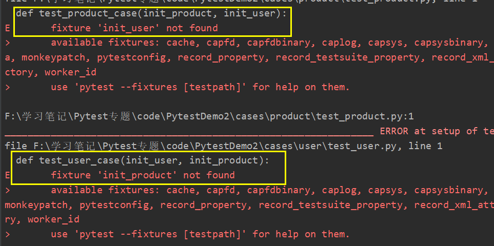

  2. 2 def test_product_case(init_product, init_user):
  3. 3     print("模拟产品测试......")
  4. 4
  5. 5
  6. 6 ############# user/test_user.py ##################
  7. 7 def test_user_case(init_user, init_product):
  8. 8     print("模拟用户测试......")
要想实现可以全局调用,可以将两个模块中的固件方法迁移到根目录下的 conftest.py 中:
  1. 1 # 根目录下的 conftest.py
  2. 2 import pytest
  3. 3

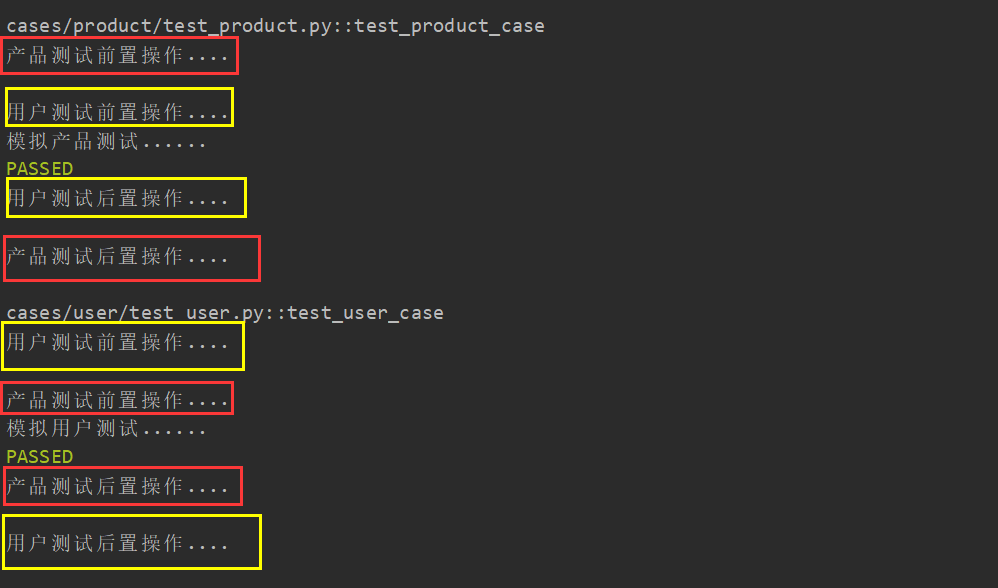

  4. 4
  5. 5
执行用例通过,且固件执行的顺序取决于固件名参数在测试方法中传参的位置,先传入的就先执行。
