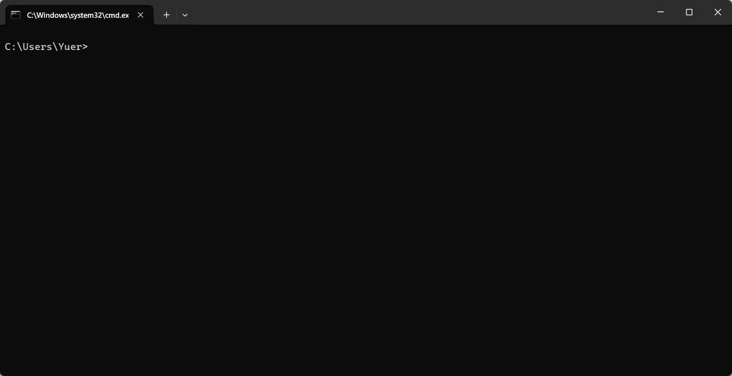

Python常用的下令提示符  
一、Python情况根本下令【Windows】
  于Windows情况下,针对Python,在CMD(下令提示符)常用的下令以及详细用法,怎么用;
  紧张包罗:运行脚本、包管理、虚拟情况、调试与信息检察、快捷实行、代码查抄,以及Windows特有的下令和路径处理惩罚。

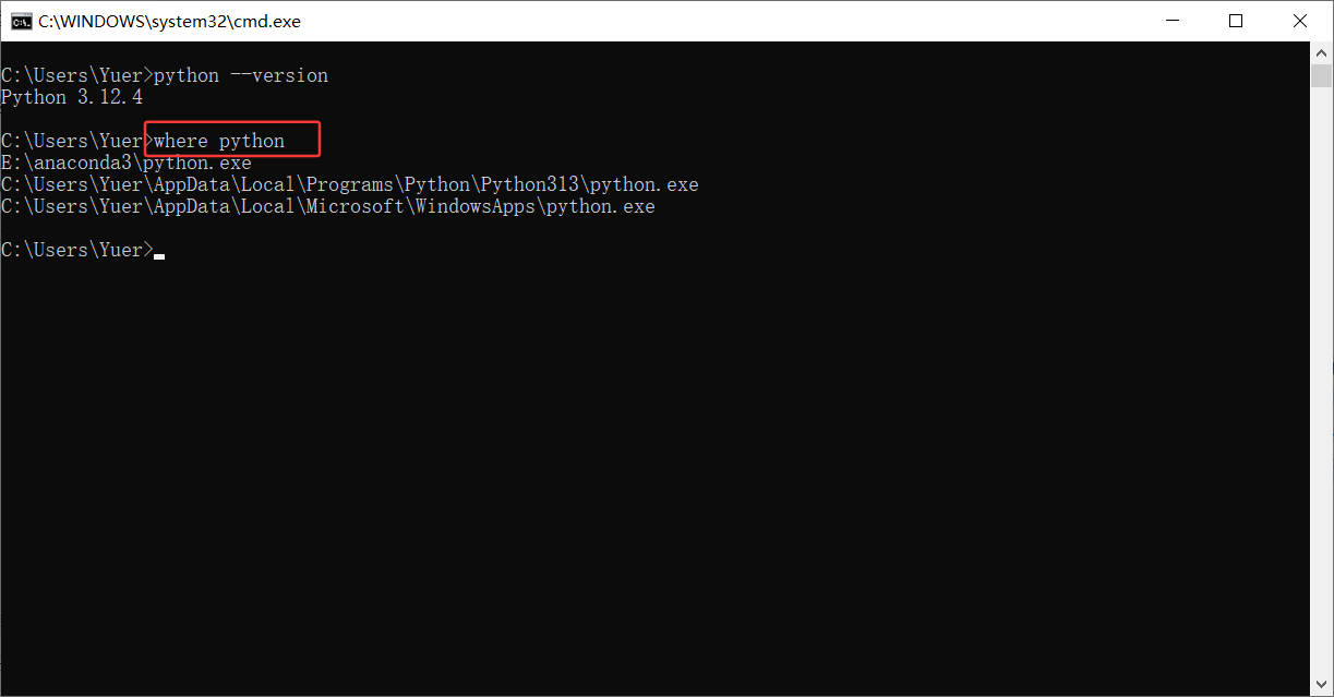

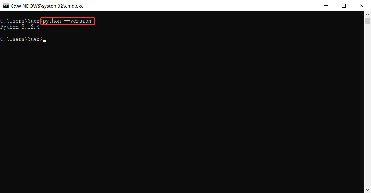

1、查抄Python是否安装
  使用python --version
来检察所安装的Python版本
  1. python --version
2、 检察Python的安装路径
  检察Python的安装路径:列出全部Python解释器的安装路径;
  1. where python

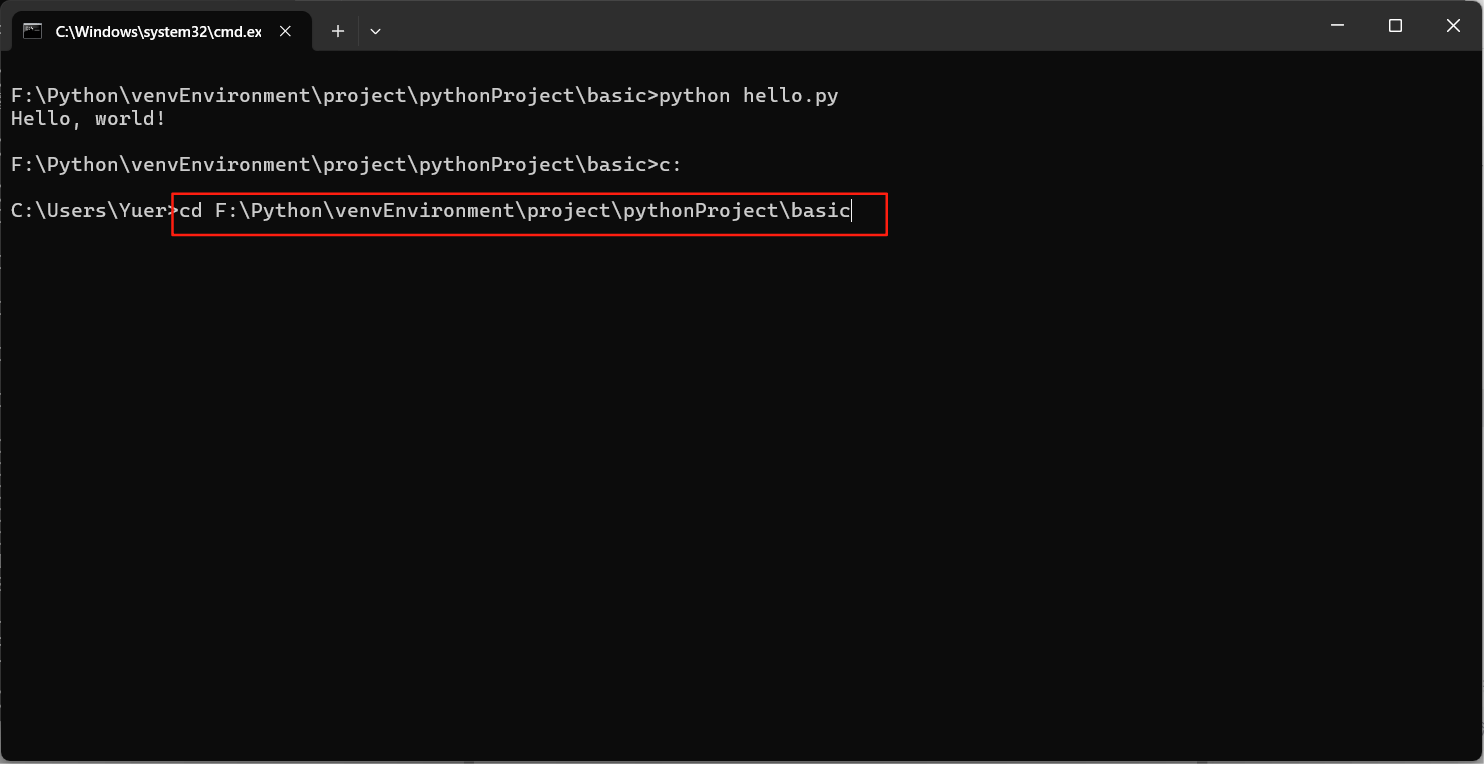

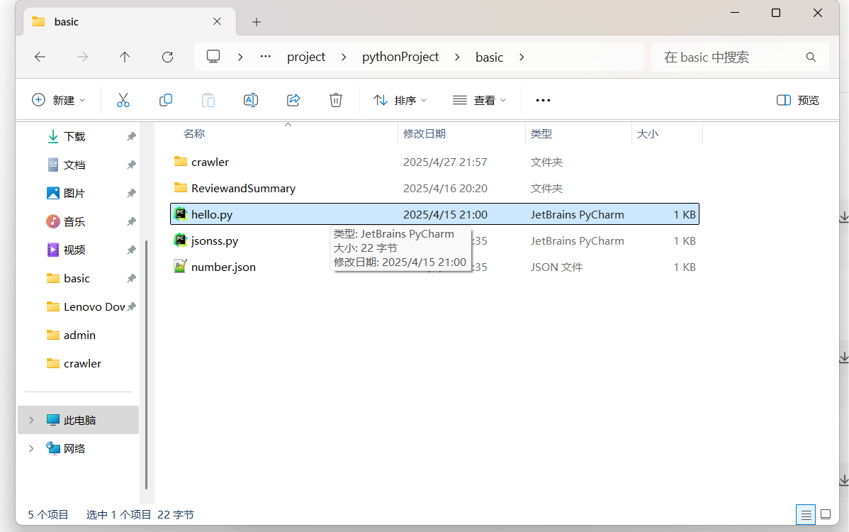

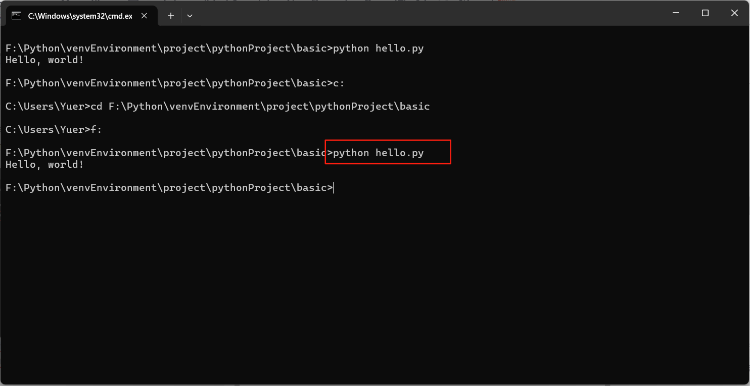

  好比现在要实行路径F:\Python\venvEnvironment\project\pythonProject\basic下的hello.py,如下图:
  在Windows下的下令提示符(CMD),输入该文件地点路径F:\Python\venvEnvironment\project\pythonProject\basic,如下图:
  到路径下后,输入下令python hello.py回车就可以看到实行结果,如下:

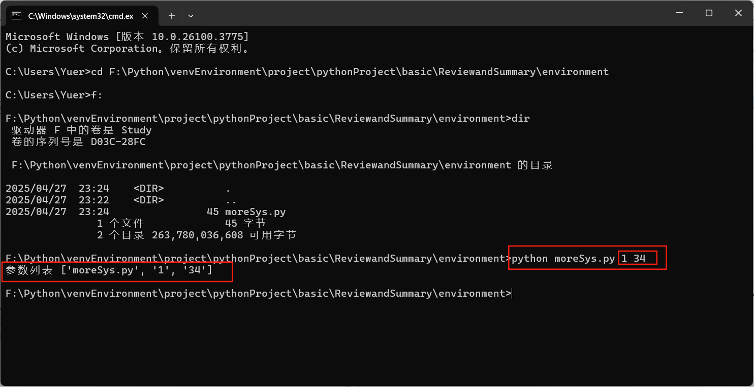

2、通报下令行参数

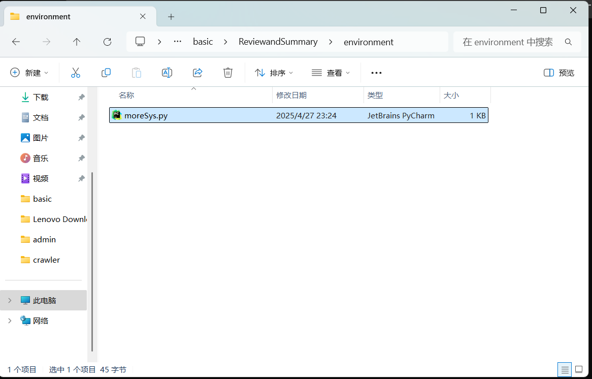

  • 脚本内接收参数:在moreSys.py中使用sys.argv获取参数列表:
      文件路径:
      下令行输入脚本:

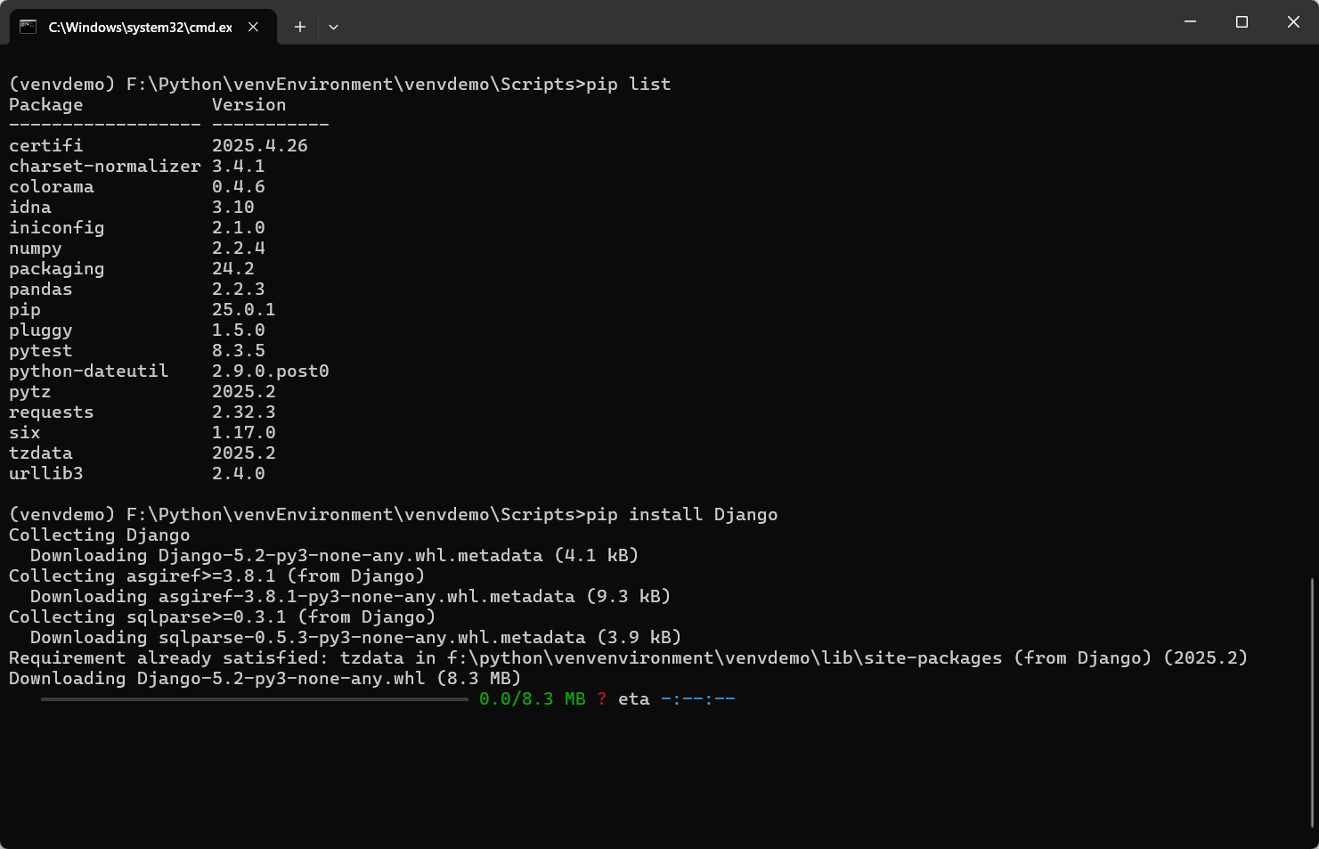

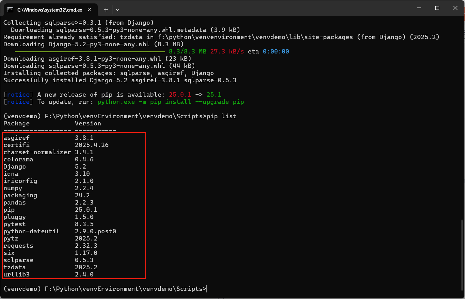

  直接使用pip install 包名安装,好比安装Django,如下:
  也可以指定版本举行安装,如下:
  1. pip install Django == 5.2
2、卸载包
  使用下令pip unstall 包名就可以卸载这个包;
3、导出与安装包依靠(虚拟情况)

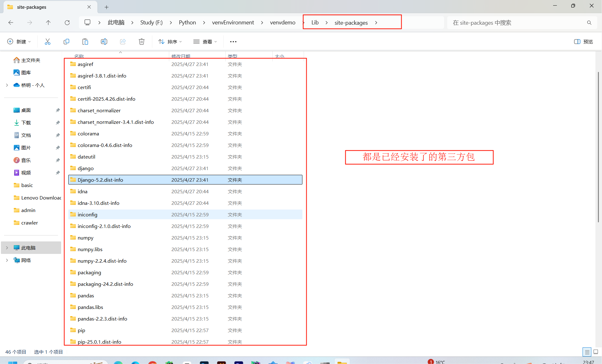

  我当地虚拟情况中,安装了很多第三方类库,如下图:
  在下令提示符中,可以更清楚我安装了哪些第三方类库,如下:

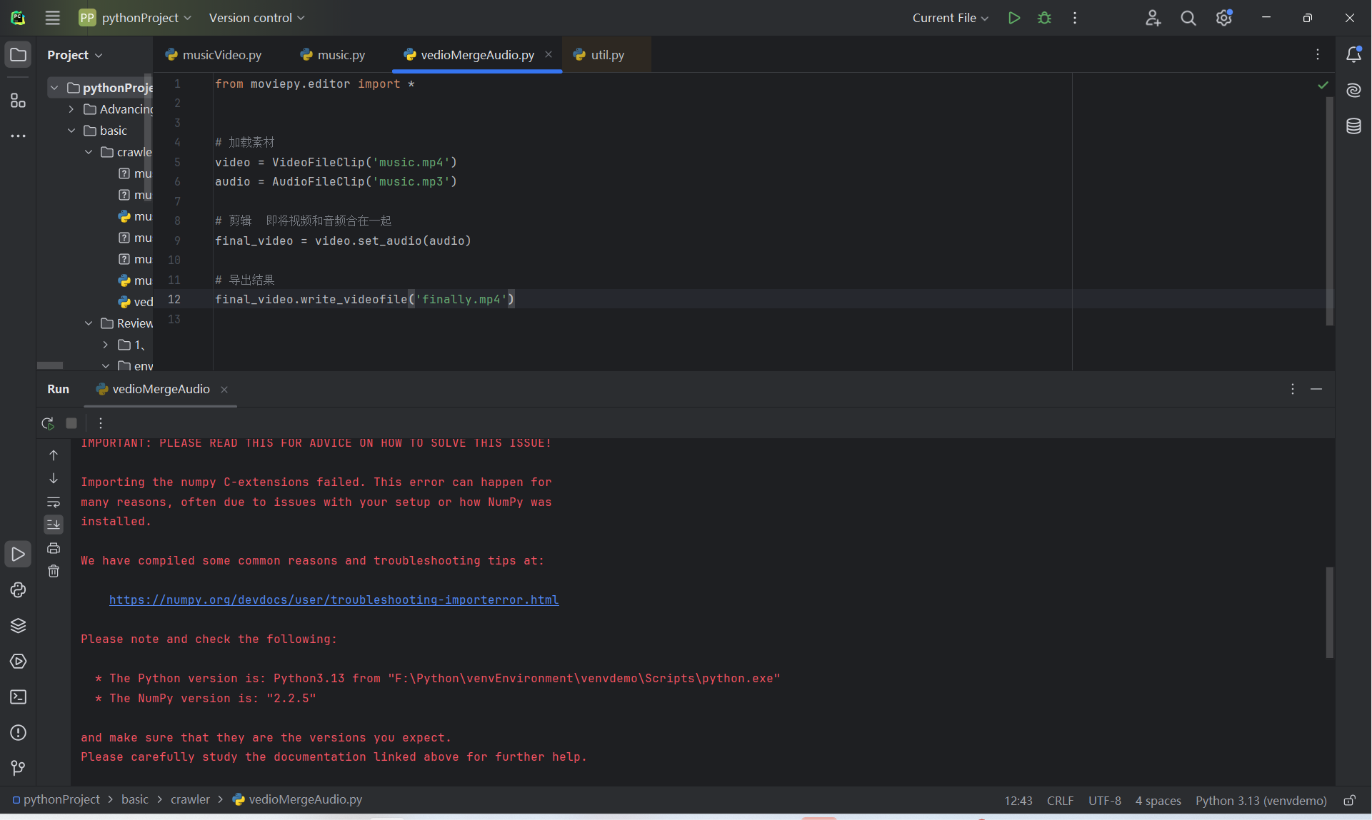

  通常,我们的Python安装到C盘目次,即装载体系的盘符,而我们每次必要举行新的开辟,必要导入安装一些第三方库,好比爬虫开辟,我们从B站爬取到的视频通常是必要将视频和音频分开爬取,而举行视频和音频的合结果必要第三方库moviepy.editor,且必要它的版本是1.0.3,如果高于这个版本,运行时就会报错,报错如下,也是让人头疼得很:
  于Python版本而言,版本太高也是有标题的,因为低版本的第三方类库和高版本的Python出现了不兼容,即兼容性较差,下面的这段报错,就是因为Python版本太高,无论是最新的第三方类库moviepy还是指定版本moviepy==1.0.3,在运行时都会报错,故而保举各人只管不要使用最新的Python版本,因为兼容性较差;保举安装3.6 到 3.10内的版本,举行开辟。

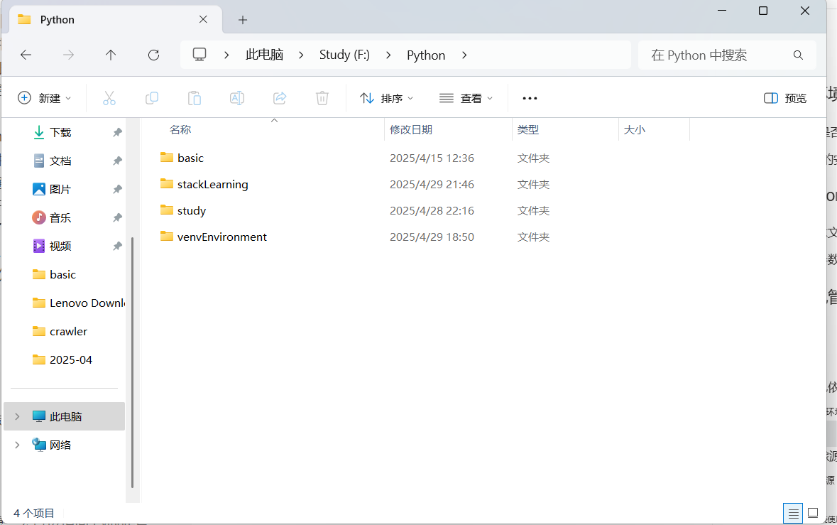

3.2 创建虚拟情况

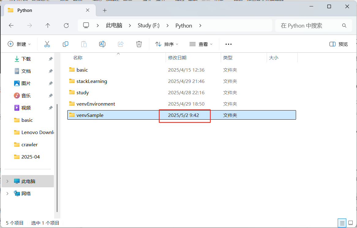

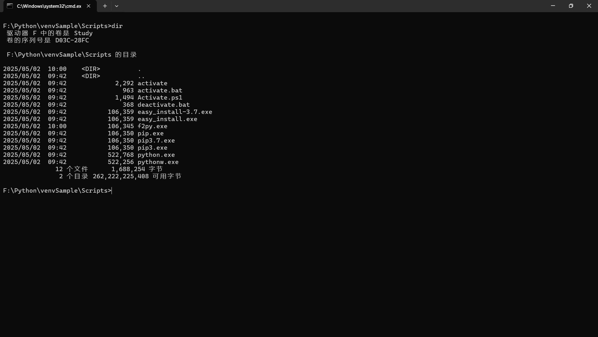

  在下令提示符中,即CMD中,指定必要创建虚拟情况的路径,好比我要在路径F:\Python下创建一个名为venvSample的虚拟情况,则在CMD,中输入该路径,然后输入定名python -m venv venvSample,如下:
  创建虚拟情况的过程
  在路径F:\Python下,我们可以看到天生了一个venvSample的文件夹;

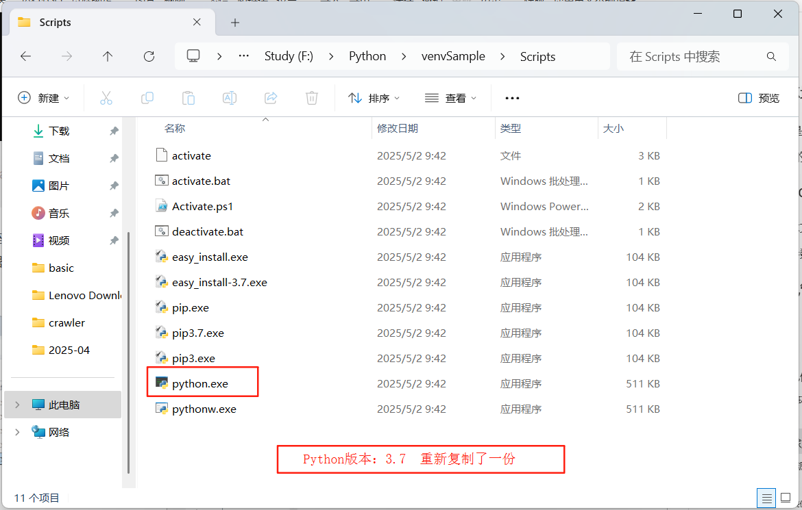

  这个文件夹,将我当地的Python编辑器重新复制一份到此情况中,存于路径F:\Python\venvSample\Scripts下:

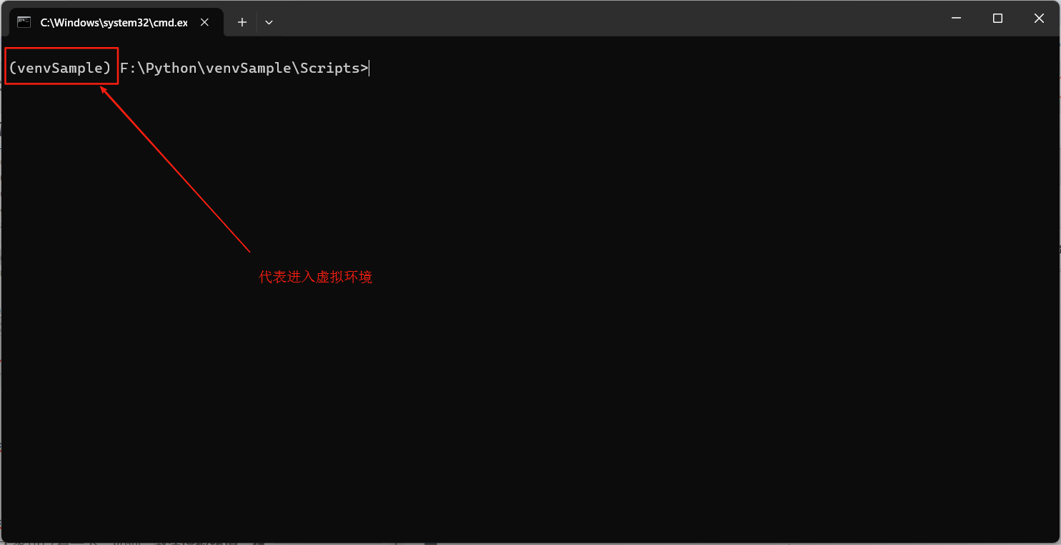

  如果使用activate后,在下令提示符中,有(虚拟情况名称)则说明进入了虚拟情况中;

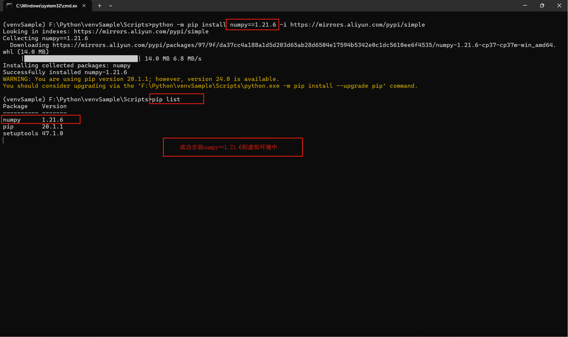

  我们使用虚拟情况来安装第三方库numpy,下面是动图gif文件,各人可以看一下,怎样激活虚拟情况,在虚拟情况中,安装三方库
  从上面的这个动图可以看出,指出安装的镜像路径,下载的速率会非常的快,这里,我使用的镜像源是阿里云的镜像:https://mirrors.aliyun.com/pypi/simple/
  我们要使用虚拟情况,则在虚拟情况路径下,使用下令activate来激活虚拟情况,使用下令deactivate来关闭虚拟情况;

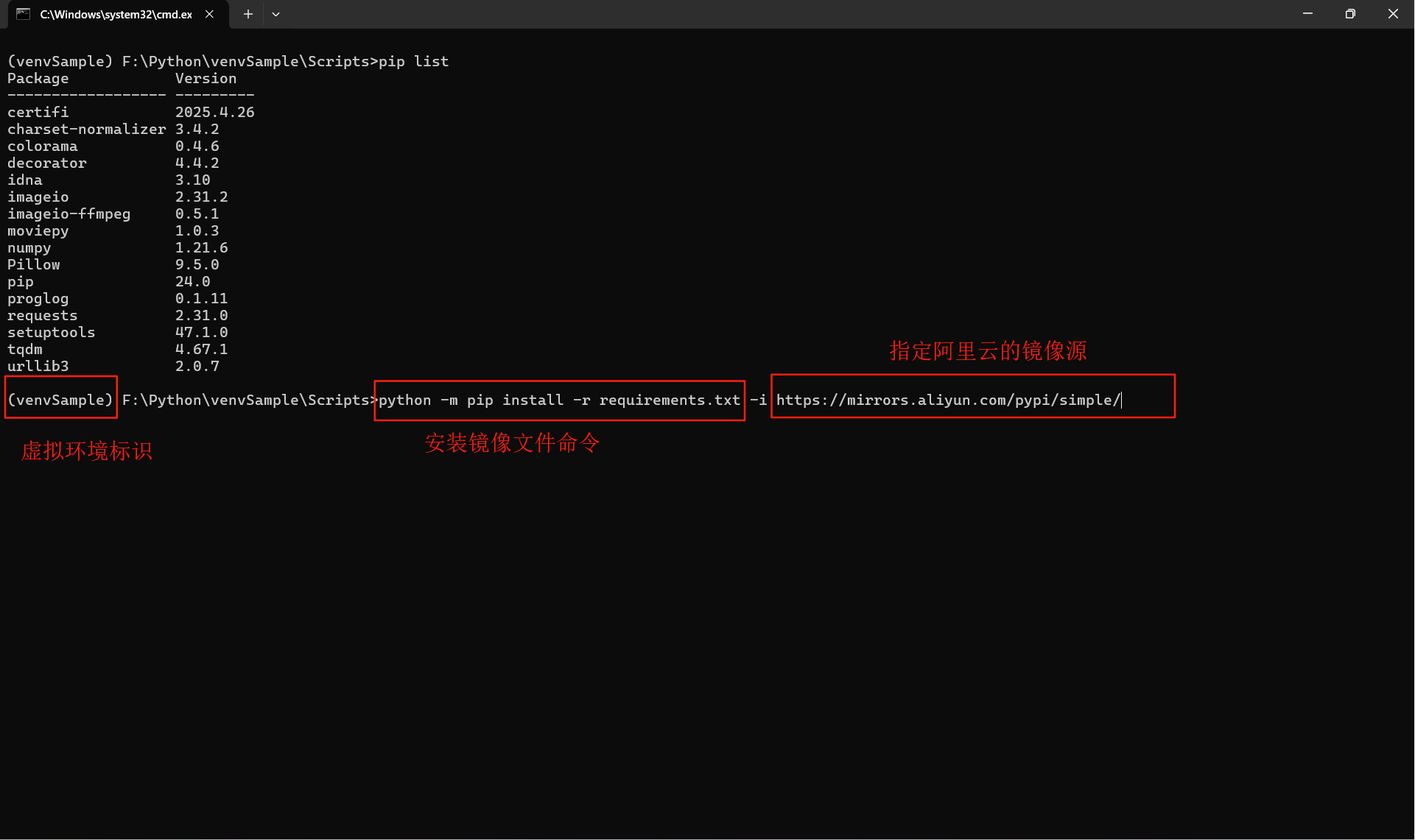

  检察是否安装乐成,使用下令pip list来检察安装的三方库numpy==1.21.6;
3.4 安装其他项目标三方拓展包
3.4.1 下令行安装

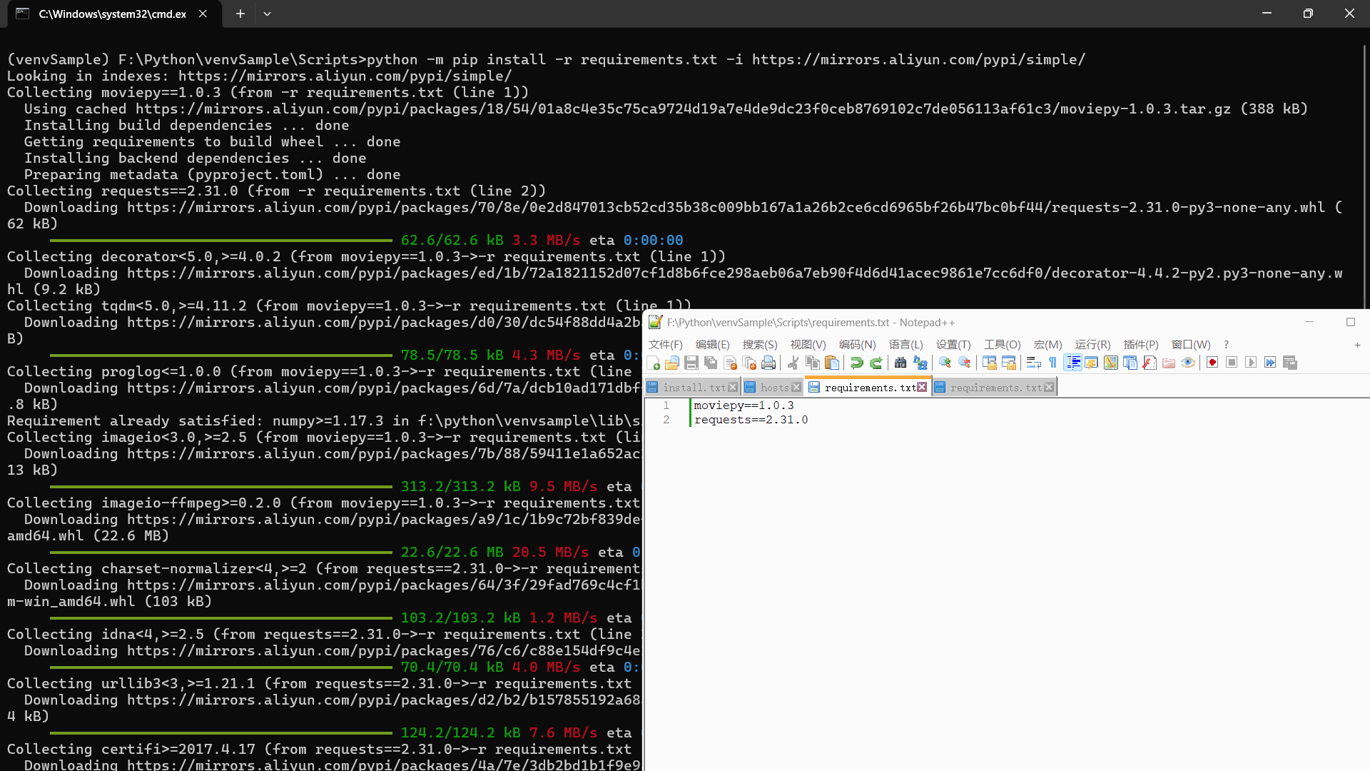

  使用requirements.txt文件:打开创建的虚拟情况,在创建的虚拟情况中,将其他项目中必要安装的包使用下令python -m pip install -r requirements.txt 大概pip install -r requirements.txt举行安装;在这里我们指定了阿里云的镜像源:https://mirrors.aliyun.com/pypi/simple/
,如果直接安装的话,安装速率特殊的慢,它会调国外的第三方包镜像也就是Python官网的包;
  安装过程

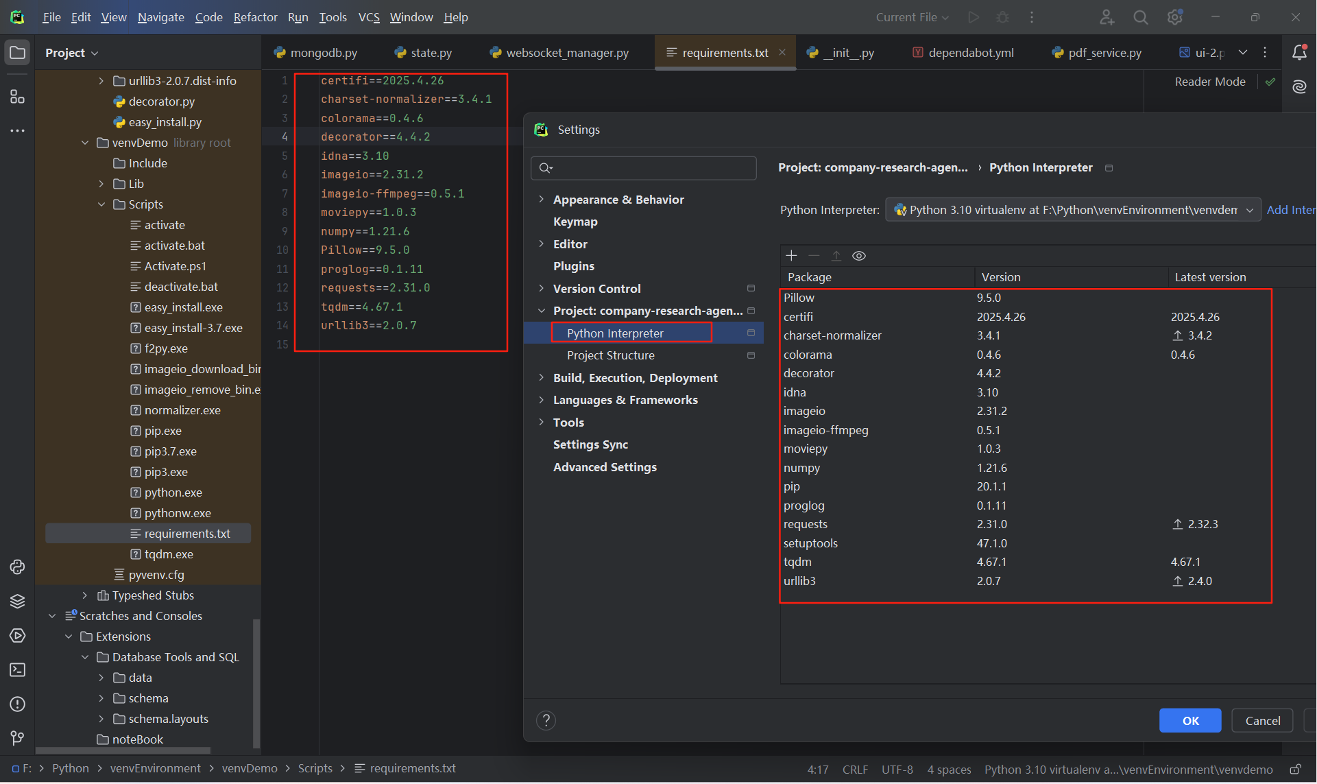

3.4.1 软件PyCharm安装
  点击【File(文件)】 —> 【Settings(设置)】 —> 【找到你的项目名称】 —> 找到【Python Interpreter】,就可以看到你安装的三方包;
