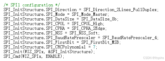

1、尺度库SPI初始化
这是尺度库的SPI初始化设置

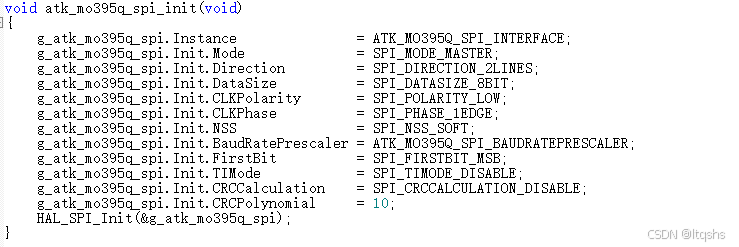

2、HAL库SPI初始化
这是HAL库函数的SPI初始化设置
可以看出,基本不停,除了 基本的io口设置区别,其他主要的读写函数不用动的。

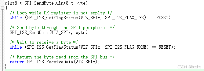

4、SPI收发函数_更换对比
对于收发函数,可以直接更换的代码如下:
发送时,可以通过检测SPI_SR中的TXE位,当数据寄存器里有数据时,TXE位是0,当数据全部从数据寄存器的发送缓冲区传输到移位寄存器时TXE位被置1,这时间可以再往数据寄存器里写入数据

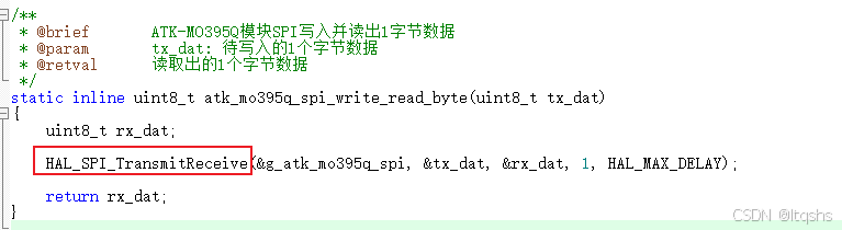

吸收时,可以通过检测SPI_SR中的RXNE位,当数据寄存器里有数据时,RXNE位是0,当数据全部从数据寄存器的吸收缓冲区传输到移位寄存器时RXNE位被置1,这时间可以从数据寄存器里读出数据
在使用HAL库时,不必这么贫困,HAL库都帮我们封装好了,直接使用下面两个SPI的发送和吸收函数接口。
