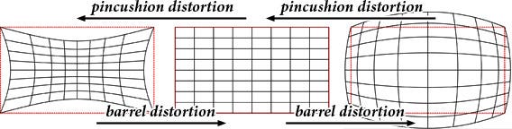

    • 畸变系数:用于改正镜头畸变,如桶形畸变和枕形畸变。(你可以在图 1 中清楚地看到这一点。)
    注意:术语“畸变”指的是镜头引起的偏差,如变形或弯曲。

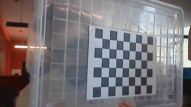

通常利用已知的多少图案(如棋盘格)举行相机标定。该图案的已知尺寸和位置用作参考,以检测相机图像中的畸变。 标定过程包罗以下步调:
  • 图像采集:要举行相机标定,你必要一组至少 15 张从差别角度拍摄的棋盘格图案的图像。该图案的角点有助于检测图像中的畸变。
  • 角点检测:在每张图像中检测棋盘格图案的角点。精确检测这些角点对于正确标定至关告急。
  • 内参和外参的盘算:根据相机图像中的角点与它们的真实天下坐标之间的差别,优化并盘算相机的内参和外参。通常利用 AI 算法或数学优化技能举行此盘算。
  • 畸变改正:利用盘算出的参数改正图像中的畸变,去除非线性镜头畸变。
  • 验证:为了测试标定的正确性,用相机拍摄一张新图像,并应用标定参数来改正图像。然后观察改正的正确性。

该向量包罗镜头的畸变系数。这些系数用于改正镜头的多少畸变(比方桶形畸变或枕形畸变)。
通常,该向量包罗以下系数:
这些系数:
  • k_1、k_2、k_3:径向畸变系数。这些系数用于改正桶形或枕形畸变。如果图像中的畸变随着间隔中心的增长而变得更加显着,这就是径向畸变,k_1k_2k_3 用于改正这种畸变。k_1 改正靠近图像中心的畸变。k_2 改正向图像边沿的较大畸变。k_3 对远离中心的点(尤其是边沿)举行微调,特别是对于边沿处的畸变。
    桶形畸变:一种向边沿膨胀的畸变。
    枕形畸变:一种向边沿紧缩的畸变。
  • p_1、p_2:切向畸变系数。当镜头与传感器未完美对齐时,会发生这种畸变。如果镜头未完美居中或存在轴向偏移,图像倾向于向边沿偏移。p_1p_2 用于改正这种倾斜。p_1 改正沿 x 轴(程度平面)的偏移或畸变。p_2 改正沿 y 轴(垂直平面)的偏移或畸变。
