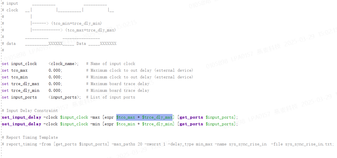

束缚$tco_max和$trce_dly_max分析
        对于体系时钟而言,时钟来自源端,数据来自目标端,如许数据和时钟会有延时。
        束缚时须要告诉FPGA数据返回最大延时和最小延时时间;
        原时序如下图所示:
        输入信号 $input_ports 相对于时钟 $input_clock 的 最大耽误 不能凌驾 $tco_max + $trce_dly_max,否则大概无法精确采样。”
  •          输入耽误束缚示例
            (1) 最大输入耽误(Setup 查抄)
    1. set_input_delay -clock clk_100m -max [expr $Tco_max + $Trce_dly_max] [get_ports data_in];
    2. # 计算:3ns + 2ns = 5ns
    寄义
            数据从外部芯片发出后,最晚 5ns 到达 FPGA 引脚。
            由于采样点在 5ns(半周期),工具会确保:
            5ns(输入耽误) + Tsu(FPGA创建时间) < 5ns(采样点)
            → 现实要求 Tsu < 0(显然不公道,需调解束缚!)
            (2) 修正束缚(思量采样点在周期中心)
            精确的束缚应使 最大输入耽误 < 半周期(即 <5ns),否则数据大概错过创建时间。
            若现实 Tco_max + Trce_dly_max = 5ns,则需 提前时钟采样边沿 或 低沉输入耽误
                    本人明白:时钟在上升沿采样,理论上100MHz的时钟中心采样,数据有效时间是5ns,假如delay时间大于即是5ns,那么没有创建时间,以是无法收罗。特别环境下我们可以特别处理惩罚延时一个时钟周期大概半个时钟周期之后确定有效数据到FPGA时钟沿5ns以内。再做束缚。
  •         最小输入耽误(Hold 查抄)
            set_input_delay -clock clk_100m -min [expr $Tco_min + $Trce_dly_min] [get_ports data_in]; # 盘算:1ns + 1ns = 2ns
            寄义
            数据最早 2ns 到达 FPGA 引脚。工具会确保2ns(输入耽误) > Th(FPGA保持时间)
  •         关键点总结
  •         采样点对齐
            100MHz 中心采样 → 数据应在 5ns 处稳固。
  •         最大耽误
            Tco_max + Trce_dly_max 必须 < 半周期 - Tsu
  •         最小耽误
            Tco_min + Trce_dly_min 必须 > Th
