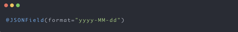

本来是一个风和日丽的下午,一个非常简单的改动需求。接口返回的时间只需要年月日日期类型不需要时分秒。因为我配置全局时间格式化为yyyy-MM-dd HH:mmss,于是我愉快的在 javabean 的属性上加了个注解。
本地测试一下,没问题,提交到测试环境,搞定,完美。

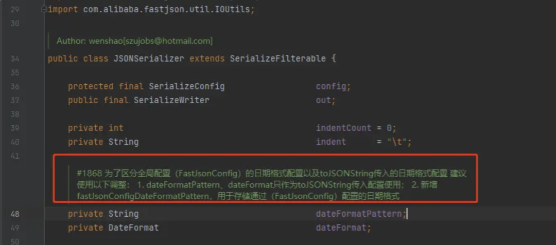

突然在 JSONSerializer.dateFormatPattern上发现了这段注释。

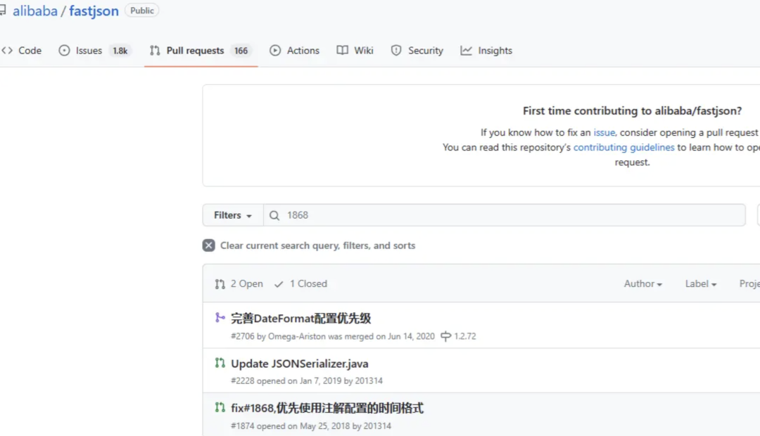

这部份涉及到了调整 dateformat 的问题,重点在这个#1868,这通常是 github 的问题编号。
1.对于开源项目来说,解决了 BUG,通常会把问题编号放到注释里面去。前提是注释有必要。通过问题编号可以看到问题的前因后果。
2.通常来说,对于 github 开源项目都有 issue 区,拿着这个到编号直接到 issue 一搜就能搜到。
3.但也有一些项级项目,如 spark,flink 是没有 issue 区的,它们的类型问题发现描述追踪都使用 jira 平台。如:
https://issues.apache.org/jira/browse/SPARK-38349
在提交 PR 的时候标题也严格按照[jira 编号][spark 子模块(如core/sql) title]的规则来。
所以拿着这个编号到issue区,不管有没有issue区,也都可以直接到pullrequest区直接搜索,就算 PR 标题里没有问题编号,PR 描述肯定也是有的,只要是有严格 PR 流程的开源项目。
所以这个问题在这里:
https://github.com/alibaba/fastjson/issues/1868
相应的 PR 在这里:
https://github.com/alibaba/fastjson/pull/2706
通过 ISSUES 描述的已知信息,可以看出他遇到的问题跟我是一样的,而这个问题早在 2018 年就提出了。但问题描述不太专业,没有涉及到环境以及最重要的 FastJson 的版本问题。
而通过 PR 可知,这个问题最终在 2020 才解决,期间仅在 ISSUES 区提出的相同问题就有 #1868 #1968 #2029 #24524 个。
解决问题的版本为:1.2.72.
这个信息很关键。我对照了我开发环境的版本,是高于 1.2.72 的,所以没有出现测试环境的问题。

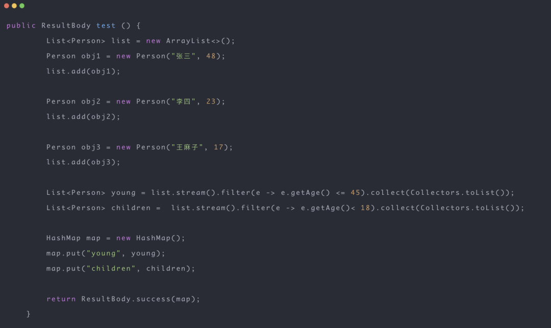

$ref 循环引用问题

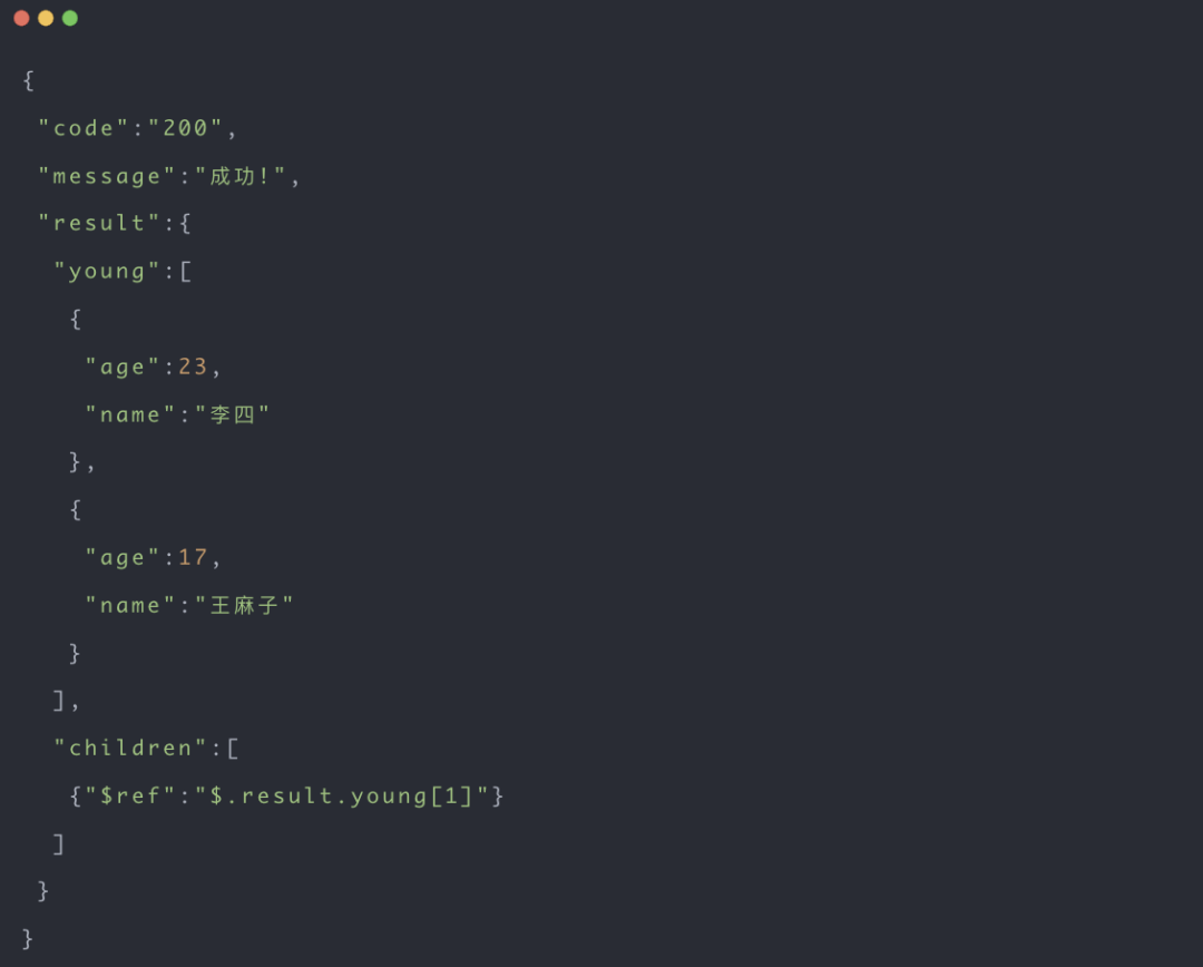

以上测试接口返回前端什么?

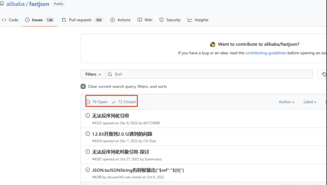

我现在并不知道什么循环引用检测,这时候它是我的知识盲区。此时,我观察到的现象是,young和children两个 list 对象中均引用指向了王麻子这个对象。然后,在第 2 次children引用的时候它在序列化的时候直接指向了第 1 个young里相应对象引用。当然遇到这个问题的时候,我在仔细观察排除了非 fastjson 的问题以后,这次我学聪明了,我直接来到了 Github 的 issues 区,搜索$ref。
果然有很多同道中人,近 150 个问题,从时间上来看还挺新鲜。我点击了 closed,既然关闭了,那肯定解决了吧。

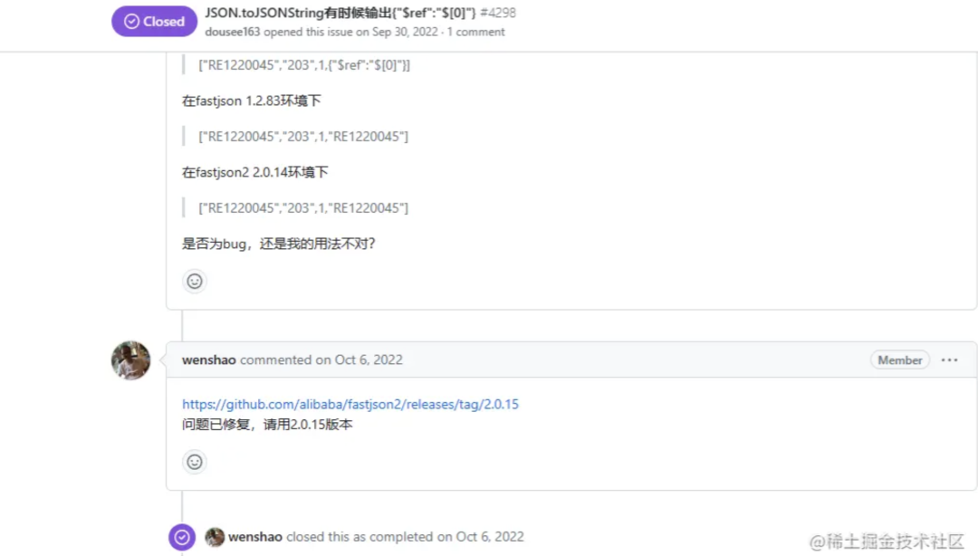

我点进了 closed 区第一个问题,然后作者让升级到 fastjson2。???
如果我没有理解错,FastJson 和 FastJson2 可不是两个版本的区别,是两个项目也!据说 API 也有兼容性问题。直接这样升级过去,谈何容易!

我现在知道这是由于循环引用检测引起的。通过设置SerializerFeature.DisableCircularReferenceDetect可以避免这个问题。
但是,我的代码其实并没有循环引用啊,只是两个子对象引用了同一个对象而已。这算什么?误伤吗?

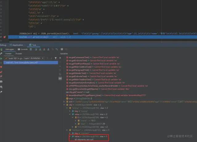

现在我的前端并没有使用 FastJson,面对"$ref":"$.result.young[1]"这种文本,它能解析吗?它不能呀。
我测试了一下,好像使用 FastJson 也并不能解析回来:
:经提醒,这里应使用完整报文解析,经测试,确实可以。感谢提醒!
