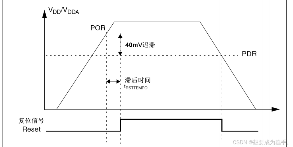

PWR 上电复位与掉电复位
PWR(Power)模块在 STM32 系列微控制器中重要用于管理电源相干的利用,比方上电、掉电复位、低功耗模式等。电源模块控制着体系的电源源供给,涉及到 上电复位掉电复位 两种状态。
1. 上电复位 (Power-On Reset, POR)
上电复位是指单片机在接通电源时,体系主动举行复位的过程。上电时复位的作用是确保芯片的状态从不确定的状态规复到已知的初始状态。上电复位通常由内部的复位电路完成,不必要外部触发。其重要作用包罗:
  • 确保体系电压稳固,制止不稳固电压引起的非常利用。
  • 规复芯片内部的寄存器值至初始状态,制止由于未界说状态引发的错误。
在 STM32 系列中,PWR模块中的 POR 机制通常由电源电压(VDD)稳固后触发复位信号。
2. 掉电复位 (Brownout Reset, BOR)
掉电复位用于监控监控电源电压的稳固性。如果电源电压跌至一个设定的阈值以下,体系将主动复位,以制止在电压不稳固时继承工作。BOR 掩护功能可以防止体系在低电压下继承运行,制止导致数据错误或体系非常。掉电复位的特性:
  • 如果电压低于设定阈值(比如 2.7V),体系将触发复位。
  • 该机制可以掩护装备在电源电压降落时不产生错误,防止运行在不可靠的电压下。
STM32 提供了一个 BOR 电压检测器,可以设置为差别的阈值,用户可以根据必要启用或禁用该功能。
  • 上电复位 (POR) 是在电源初次接通时主动触发的,确保体系从一个已知状态开始。
  • 掉电复位 (BOR) 是当电源电压低于肯定阈值时触发的,包管体系不会在电压不稳固时继承运行,防止出现错误。

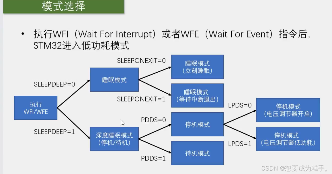

低功耗模式:
STM32 的低功耗模式概述
在 STM32 微控制器中,低功耗模式重要有以下几种:
  • 就寝模式(Sleep Mode)
  • 停机模式(Stop Mode)
  • 待机模式(Standby Mode)

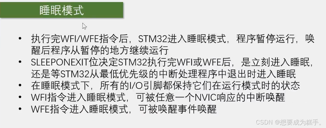

1. 就寝模式(Sleep Mode)
就寝模式是 STM32 的最轻功耗模式,重要用于体系处于空闲状态时,但仍旧必要保持快速相应。
工作原理
  • 核心制止:在就寝模式下,CPU 核心制止工作,但 外设 仍旧可以正常工作。
  • 时钟源选择:外设可以利用差别的时钟源(比方 HSE、HSI、PLL等),而时钟源仍旧在运行,以是相应时间较短。
功耗
  • 功耗较低,但不如其他模式低,由于外设时钟仍旧保持运行。
  • 用于必要保持外设运行但不必要 CPU 实行盘算使命的场景,如时钟信号天生、通讯协议期待等。
叫醒方式
  • 通过制止或外部事故叫醒,比方 GPIO 引脚状态厘革、外部制止、定时器制止等。
  • 进入方式:通过设置 SLEEP-NOW 或 SLEEP-ON-EXIT 进入。SLEEP-NOW 表现立刻进入就寝模式,SLEEP-ON-EXIT 则是在当前指令实行完后进入就寝模式。
  • 叫醒:任何制止可以叫醒就寝模式,叫醒事故会触发 CPU 和其他时钟规复正常。
  • 电源影响
    • 对于 1.8V 地区:CPU 的时钟被停息,但其他时钟和 ADC 的时钟不受影响。
    • 对于 VDD 地区:时钟保持开启,电压调治器保持开启,体系可以或许快速规复。

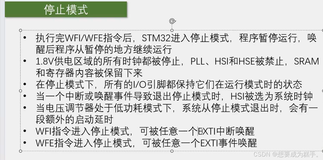

2. 停机模式(Stop Mode)
停机模式是一种较低功耗的模式,实用于必要尽大概节流电池能量的场景。
工作原理
  • CPU 核心制止:与就寝模式类似,CPU 制止工作。
  • 外设关闭:停机模式下,体系时钟源制止,大部门外设制止工作。但是一些 特定外设(如 RTC)仍旧可以工作。
  • 内部时钟关闭:在此模式下,主时钟源和 PLL 被关闭,体系进入极低功耗状态。
功耗
  • 功耗进一步低沉,但必要较长的叫醒时间,由于时钟必要重新启动。
叫醒方式
  • 通过外部制止、定时器制止、RTC 制止等事故叫醒。
  • 叫醒速率相对较快,但仍旧必要一些时间来重新启动时钟和外设。
  • 进入方式:通过设置 PDDS 和 SLEEPDEEP 位进入。在此模式下,CPU 核心制止工作,整个体系制止全部运动,进入低功耗状态。
  • 叫醒:外部事故大概 WKUP 引脚触发时可以叫醒。
  • 电源影响
    • 对于 1.8V 地区:停机模式下,全部时钟都被关闭。
    • 对于 VDD 地区:关闭 HSI 和 HSE 振荡器,电压调治器关闭,体系处于低功耗状态,叫醒时必要肯定时间规复。

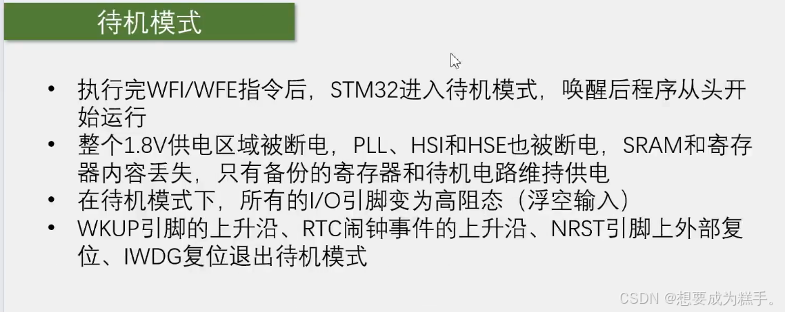

3. 待机模式(Standby Mode)
待机模式是 STM32 微控制器的 最低功耗模式,实用于装备长时间处于休眠状态,但必要包管某些功能(如 RTC、备份寄存器)一连工作。
工作原理
  • CPU 和全部外设制止工作:与停机模式差别,待机模式下 CPU 和全部外设(包罗内部时钟源)都制止工作,险些全部模块都被关闭。
  • 保持最低功耗:只有一些核心模块(如 RTC、低速外部振荡器 LSE、备份寄存器)继承工作。
功耗
  • 最低功耗,得当长时间待机的应用场景。
  • 叫醒时间较长,通常在 几毫秒几十毫秒
叫醒方式
  • 叫醒可以通过 外部制止RTC复位 叫醒。
  • 由于必要重新启动时钟,叫醒过程相对较慢。
  • 进入方式:通过设置 PDDS 和 SLEEPDEEP 位进入,联合 WKUP 引脚触发。
  • 叫醒:通过外部制止,WKUP 引脚大概 NRST 引脚触发时可以规复。
  • 电源影响
    • 对于 1.8V 地区:完全关闭全部时钟。
    • 对于 VDD 地区:关闭 HSI 和 HSE 振荡器,电压调治器关闭,体系进入最低功耗状态。

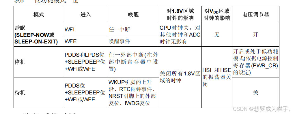

PWR 低功耗模式的选择和设置
在 STM32 中,可以通过 PWR 控制寄存器来设置和启用差别的低功耗模式。具体的选择取决于体系的需求:必要较低的功耗还是较短的相应时间。
设置步调
  • 选择低功耗模式:根据应用需求选择就寝模式、停机模式或待机模式。
  • 设置外设:设置是否启用必要保存工作的外设(如 RTC、外部制止等)。
  • 使能相应的模式:通过 PWR_CR 寄存器设置并使能所选的低功耗模式。
  • 叫醒设置:设置叫醒条件,比方定时器制止、外部制止等。

  • 就寝模式 是最轻的低功耗模式,体系会制止 CPU 核心的工作,但其他外设时钟和 ADC 仍旧工作,叫醒速率较快。
  • 停机模式 可以关闭更多的外设时钟,到达更低的功耗,但叫醒速率较慢。
  • 待机模式 是最低功耗模式,险些全部的时钟和外设都关闭,叫醒时间最慢。
