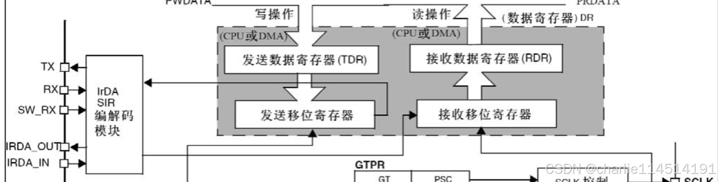

原理
本质上,就是数据通过数据线移动,从一个装备转达到另一个装备。在串口通讯中,这是通过移位寄存器移位实现的。移出去的位被派发到传输线上转达出去,给下一个移进来的比特腾出来位置。对于担当的装备,那就是担当到来的比特,给下一个到来的比特腾出位置。
过细看,这里的移位寄存器表示图就是在移动将它发送到TX端上从数据线上流出去,另一端如果有来者,则从RX端进入吸取移位寄存器进来。
