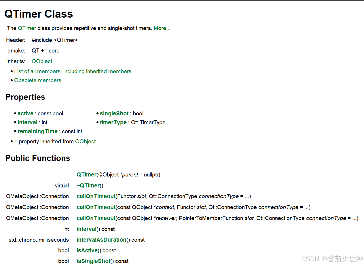

想要做出定时发送的效果,必须引入QT框架下的毫秒级定时器QTimer,查阅手册相识详情。

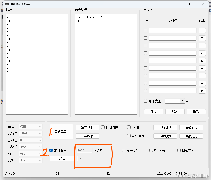

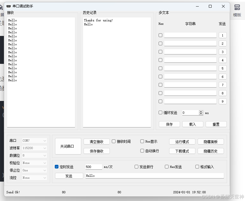

测试效果如下,1S发两个,步调正常跑起来了。

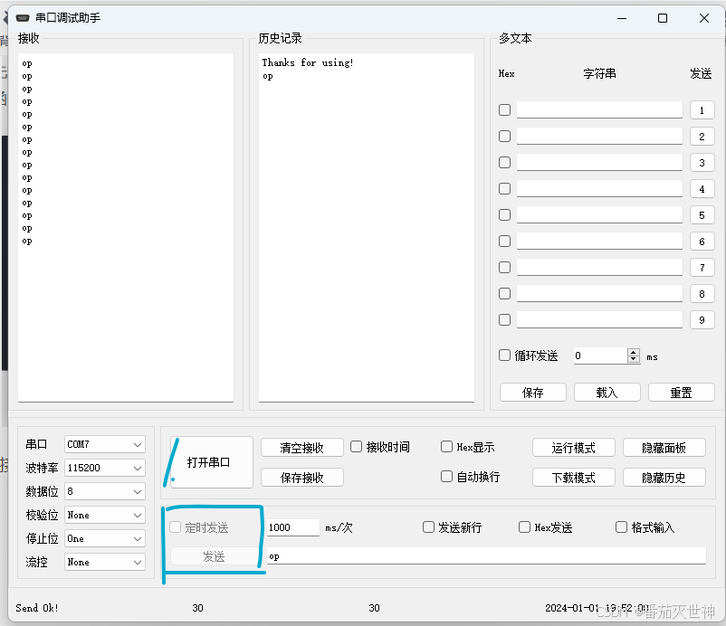

接下来,我们会在串口关闭状态下屏蔽“定时发送”按键与“发送”按键;
打开串口定时发送时,屏蔽发送频率输入框与文本输入框。
setEnabled方法可以屏蔽上述的全部控件,进入一种“不可选中”的状态。其次,对于可以勾选的Check Box,setCheckState方法可以取消勾选状态对控件举行重置。
