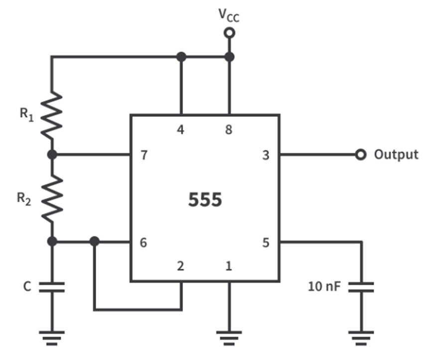

非稳态模式电路如下图,不必要外部开关。
图1 非稳态模式555定时器电路原理图
l 引脚6和2毗连到一起,在恣意时候,这两个引脚吸收雷同的信号。
l 外部电容在触发端和阈值端的公共点,另一端接地。
l 放电引脚毗连到两个外部电阻之间的节点。
l 控制端可以外接电压信号改变参考电压,这里还是用2/3Vcc的参考电压,控制端通过10nF接地。
