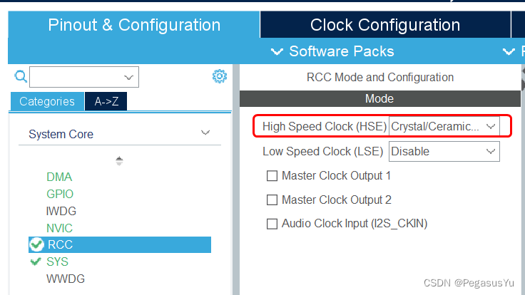

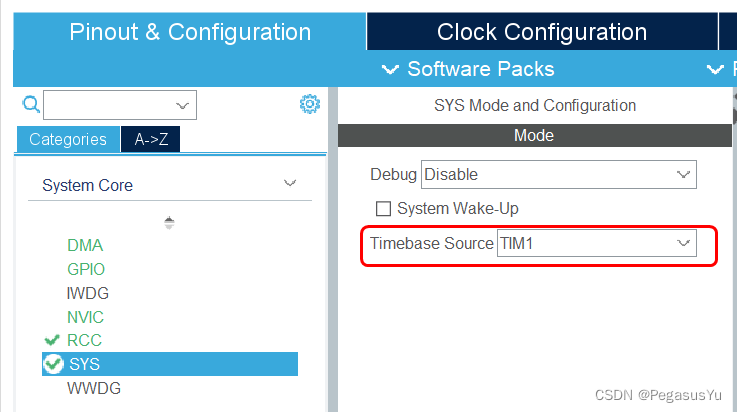

选择TIM1(也可以是别的TIM)作为FreeRTOS利用体系占用的时钟源:

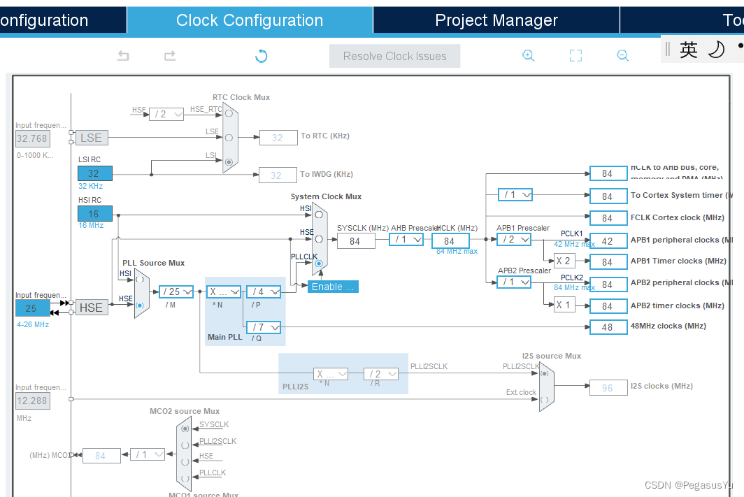

设置时钟树包罗USB的48MHz时钟:

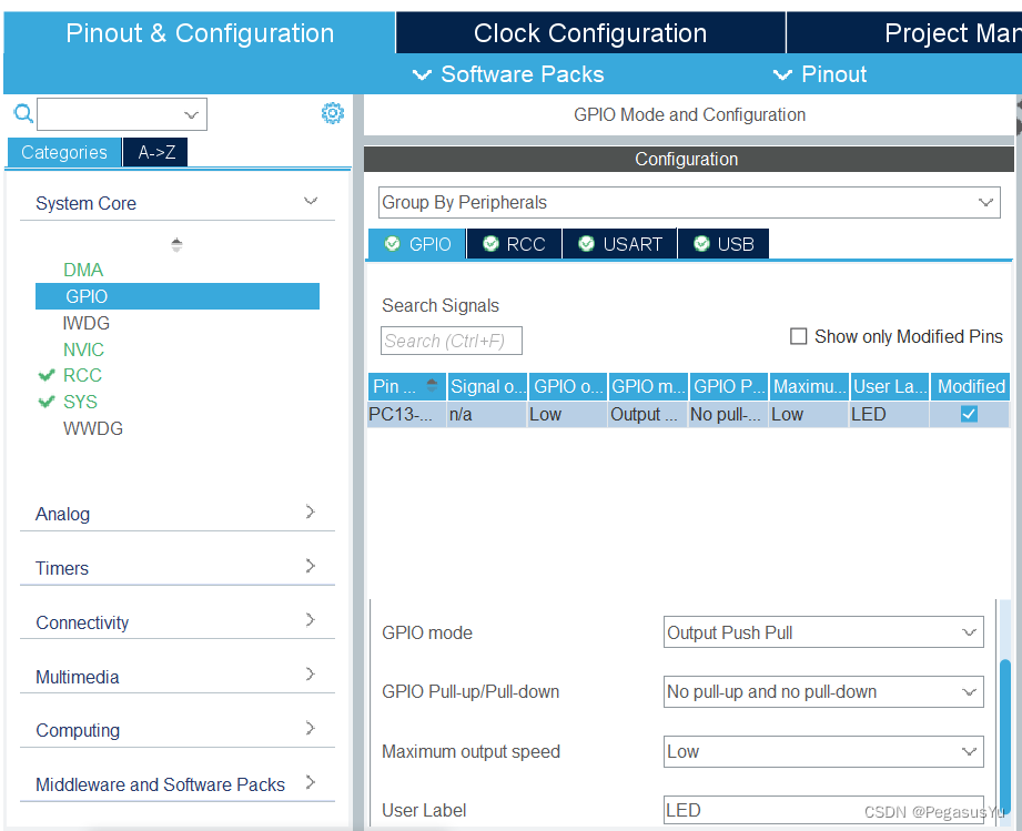

设置PC13为低电平点灯的管脚:

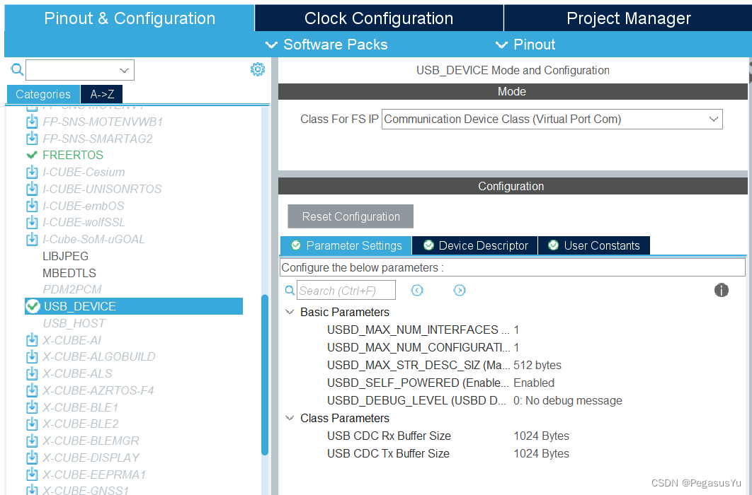

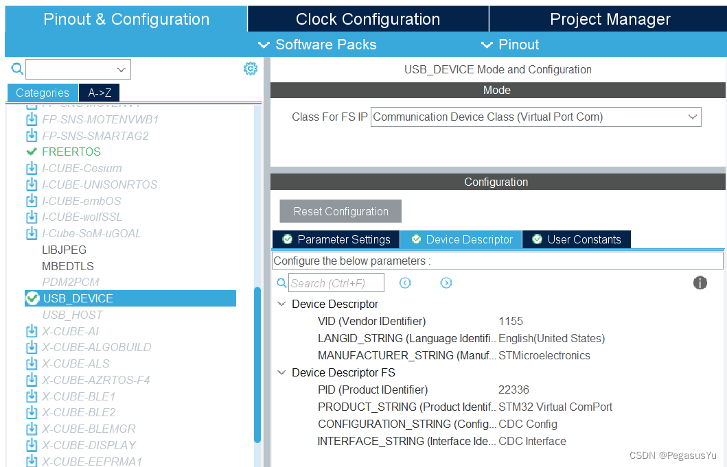

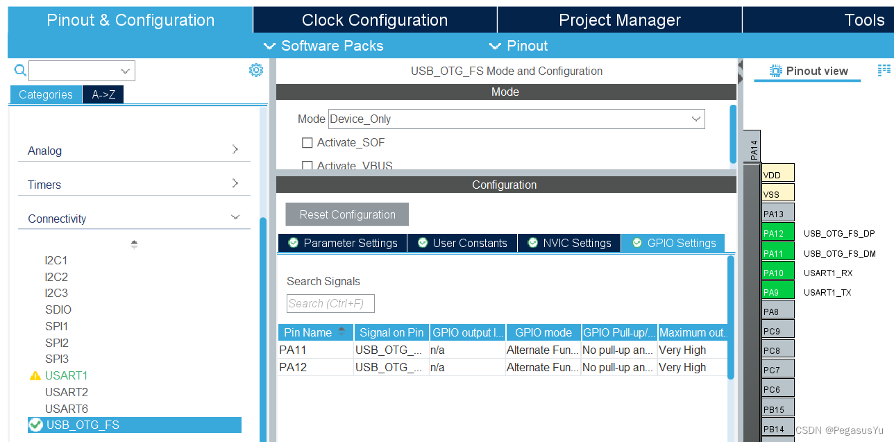

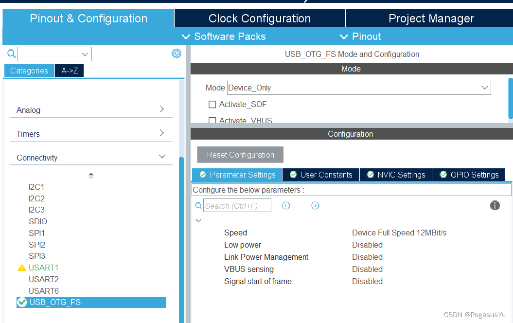

设置USB串口:

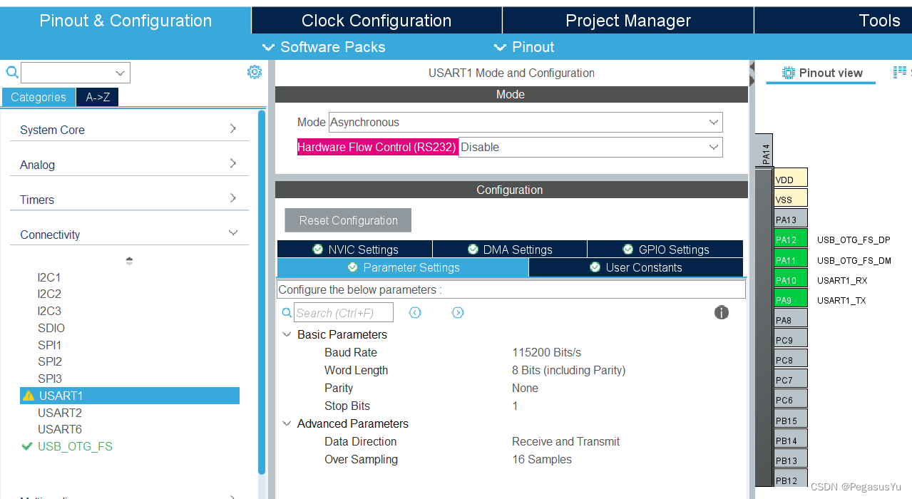

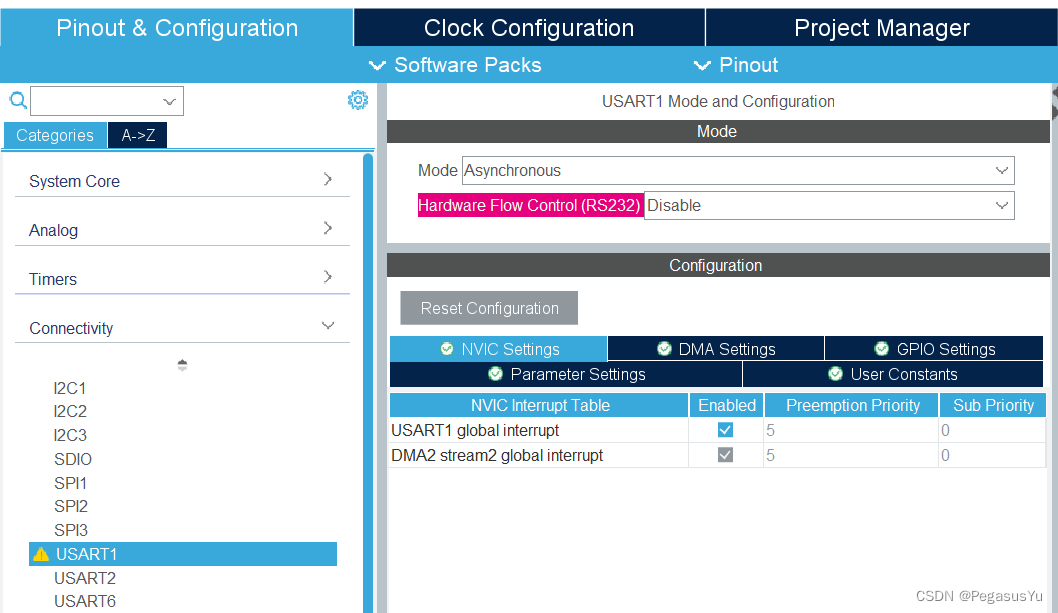

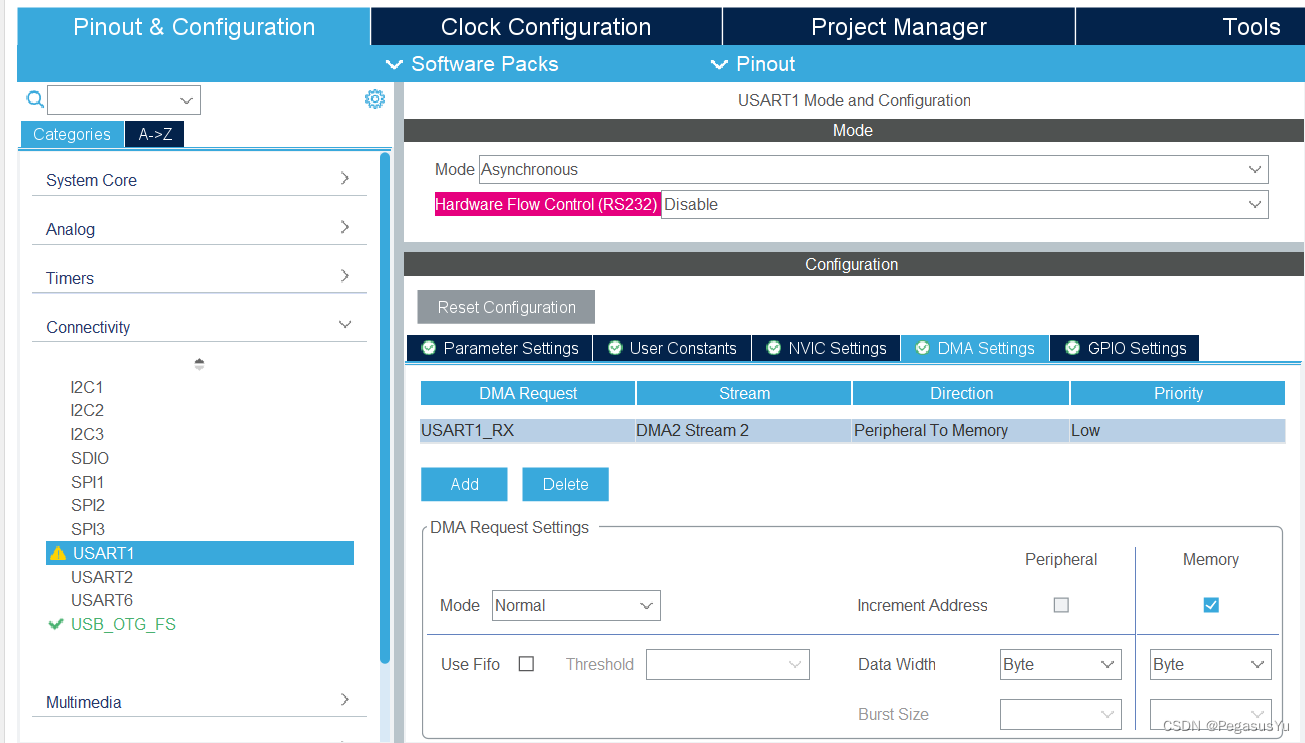

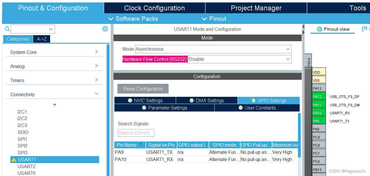

设置UART1串口(但本例中不消到UART1):

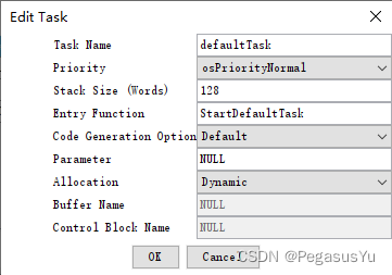

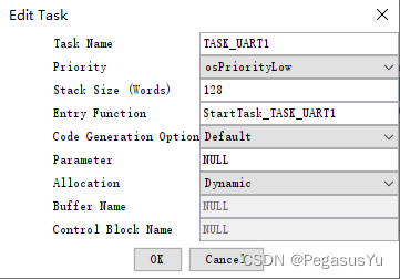

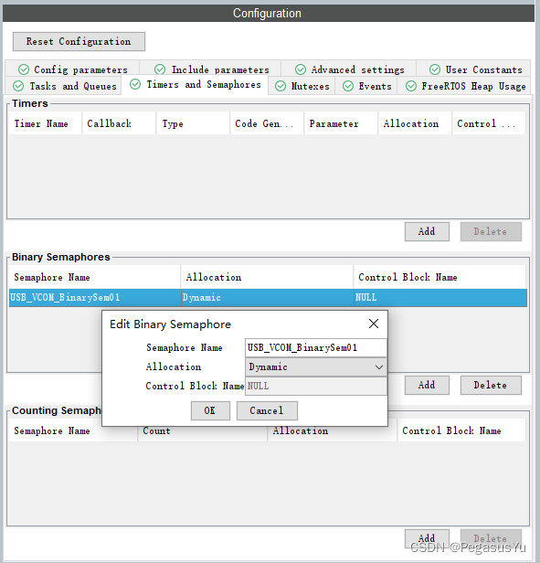

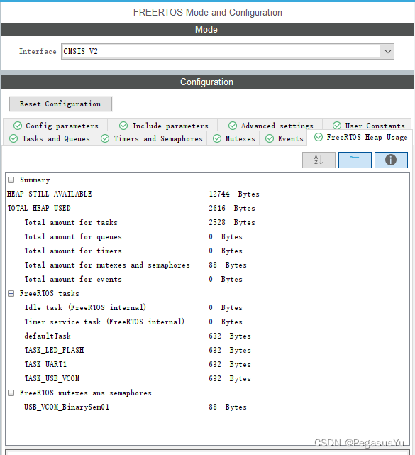

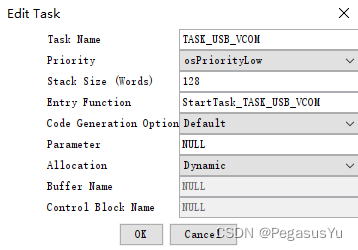

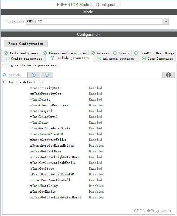

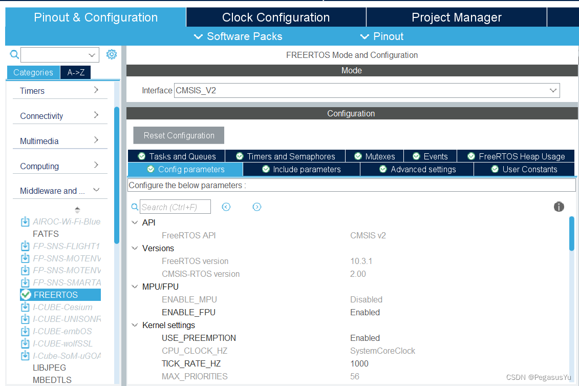

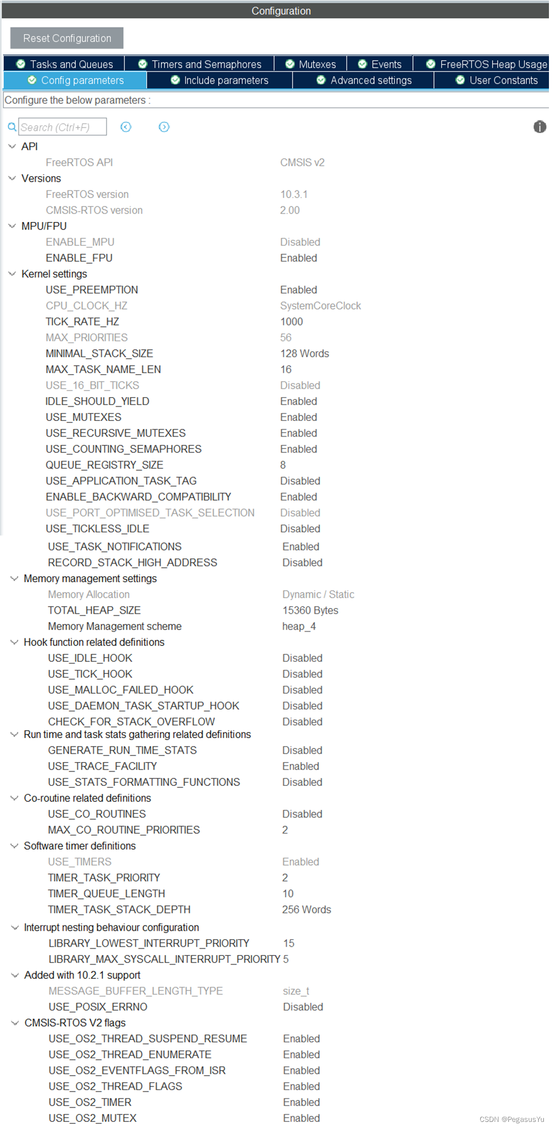

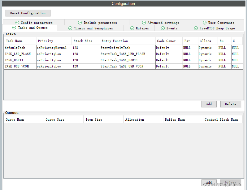

FreeRTOS设置
生存并天生底子工程代码

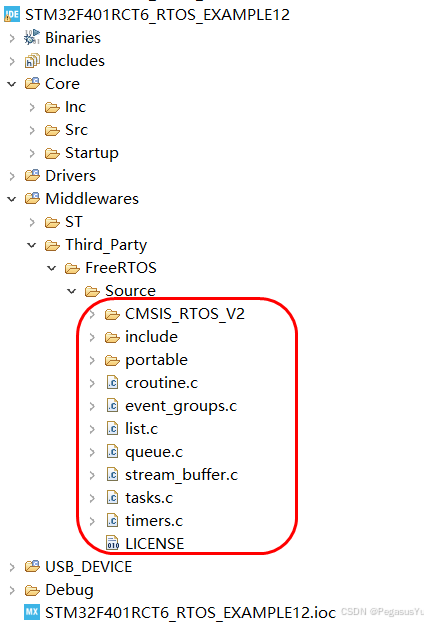

在天生代码的这个部门可以看到FreeRTOS代码部门:

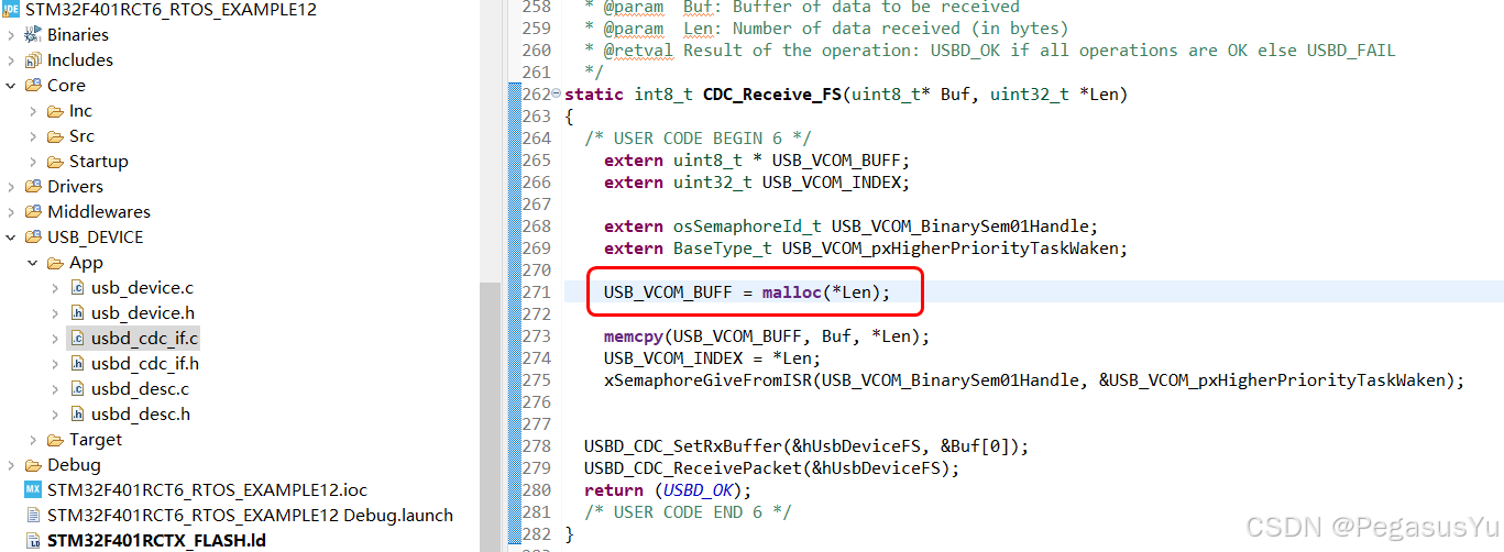

在USB数据吸收回调函数里,开出了动态内存地区,举行数据转存和信号量设置:
  1. static int8_t CDC_Receive_FS(uint8_t* Buf, uint32_t *Len)
  2. {
  3.   /* USER CODE BEGIN 6 */
  4.         extern uint8_t * USB_VCOM_BUFF;
  5.         extern uint32_t USB_VCOM_INDEX;
  6.         extern osSemaphoreId_t USB_VCOM_BinarySem01Handle;
  7.         extern BaseType_t USB_VCOM_pxHigherPriorityTaskWaken;
  8.         USB_VCOM_BUFF = malloc(*Len);
  9.         memcpy(USB_VCOM_BUFF, Buf, *Len);
  10.         USB_VCOM_INDEX = *Len;
  11.         xSemaphoreGiveFromISR(USB_VCOM_BinarySem01Handle, &USB_VCOM_pxHigherPriorityTaskWaken);
  12.   USBD_CDC_SetRxBuffer(&hUsbDeviceFS, &Buf[0]);
  13.   USBD_CDC_ReceivePacket(&hUsbDeviceFS);
  14.   return (USBD_OK);
  15.   /* USER CODE END 6 */
  16. }

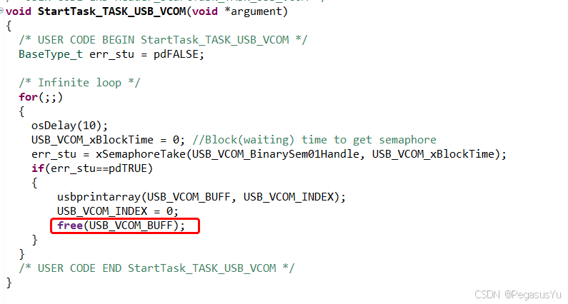

的main.c在USB数据处置惩罚任务里,发送完数据后开释内存空间:
  1. void StartTask_TASK_USB_VCOM(void *argument)
  2. {
  3.   /* USER CODE BEGIN StartTask_TASK_USB_VCOM */
  4.   BaseType_t err_stu = pdFALSE;
  5.   /* Infinite loop */
  6.   for(;;)
  7.   {
  8.     osDelay(10);
  9.     USB_VCOM_xBlockTime = 0; //Block(waiting) time to get semaphore
  10.     err_stu = xSemaphoreTake(USB_VCOM_BinarySem01Handle, USB_VCOM_xBlockTime);
  11.     if(err_stu==pdTRUE)
  12.     {
  13.             usbprintarray(USB_VCOM_BUFF, USB_VCOM_INDEX);
  14.             USB_VCOM_INDEX = 0;
  15.             free(USB_VCOM_BUFF);
  16.     }
  17.   }
  18.   /* USER CODE END StartTask_TASK_USB_VCOM */
  19. }

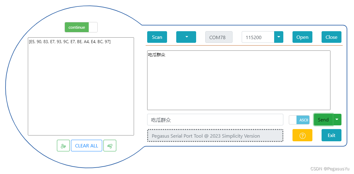

例程测试
例程测试效果如下:
