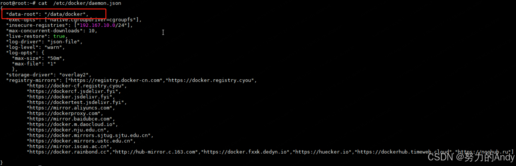

5、修改 Docker 设置文件
如果不存在 Docker 设置文件 /etc/docker/daemon.json,则必要新建。编辑该文件并添加新的存储路径:
  1. vi /etc/docker/daemon.json
在文件中添加大概修改如下设置,指定你创建的存储路径:
  1. "data-root": "/data/docker"
注意: 如果是修改已有的设置,请确保在 JSON 格式中没有语法错误,尤其是在末了一行不要多加逗号。

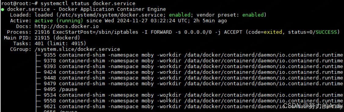

检察Docker服务是否启动(如果启动失败查对一下/etc/docker/daemon.json设置):
  1. systemctl status docker.service
