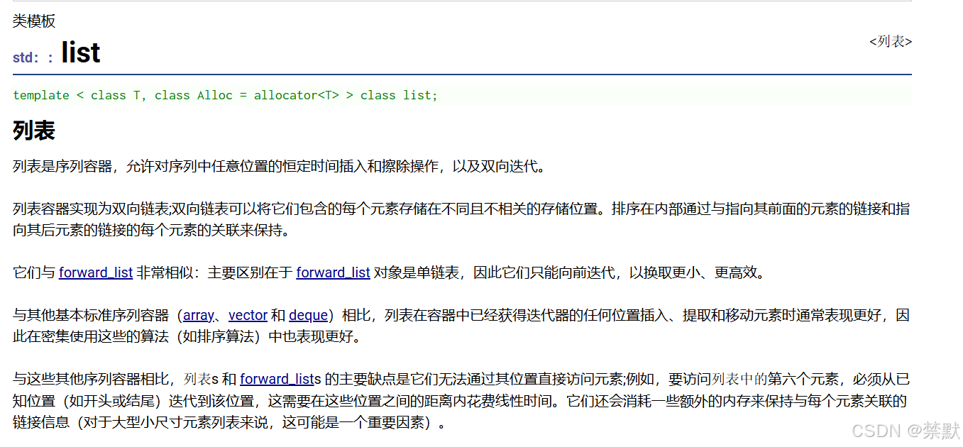

  1.list的先容

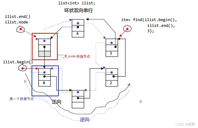

    1. list是可以在常数范围内在恣意位置举行插入和删除的序列式容器,而且该容器可从前后双向迭代。
  2. list的底层是双向链表布局,双向链表中每个元素存储在互不干系的独立节点中,在节点中通过指针指向 其前一个元素和后一个元素。
  3. list与forward_list非常相似:最紧张的差别在于forward_list是单链表,只能朝前迭代,已让其更简单高 效。
  4. 与其他的序列式容器相比(array,vector,deque),list通常在恣意位置举行插入、移除元素的实行服从更好。
  5. 与其他序列式容器相比,list和forward_list最大的缺陷是不支持恣意位置的随机访问,好比:要访问list 的第6个元素,必须从已知的位置(好比头部大概尾部)迭代到该位置,在这段位置上迭代须要线性的时间 开销;list还须要一些额外的空间,以生存每个节点的干系联信息(对于存储范例较小元素的大list来说这大概是一个紧张的因素)

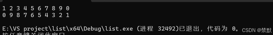

2.2 list iterator 的利用
  1. void TestList2()
  2. {
  3.     int array[] = { 1, 2, 3, 4, 5, 6, 7, 8, 9, 0 };
  4.     list<int> l(array, array + sizeof(array) / sizeof(array[0]));
  5.     // 使用正向迭代器正向list中的元素
  6.     // list<int>::iterator it = l.begin();   // C++98中语法
  7.     auto it = l.begin();                     // C++11之后推荐写法
  8.     while (it != l.end())
  9.     {
  10.         cout << *it << " ";
  11.         ++it;
  12.     }
  13.     cout << endl;
  14.     // 使用反向迭代器逆向打印list中的元素
  15.     // list<int>::reverse_iterator rit = l.rbegin();
  16.     auto rit = l.rbegin();
  17.     while (rit != l.rend())
  18.     {
  19.         cout << *rit << " ";
  20.         ++rit;
  21.     }
  22.     cout << endl;
  23. }

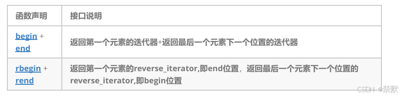

跟vector险些是一样的
注意:
1. begin与end为正向迭代器,对迭代器实行++操纵,迭代器向后移动
2. rbegin(end)与rend(begin)为反向迭代器,对迭代器实行++操纵,迭代器向前移动

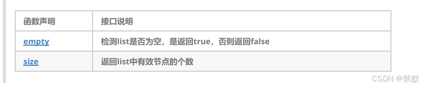

 2.3 list capacity

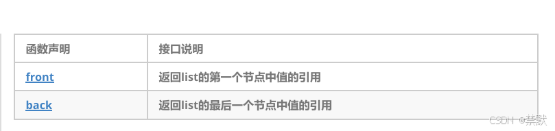

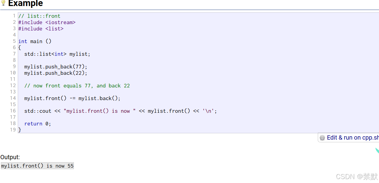

2.4 list element access
 官方测试代码展示
  1. list<int> mylist;
  2. mylist.push_back(10);
  3. while (mylist.back() != 0)
  4. {
  5.         mylist.push_back(mylist.back() - 1);
  6. }
  7. cout << "mylist contains:";
  8. for (list<int>::iterator it = mylist.begin(); it != mylist.end(); ++it)
  9.         std::cout << ' ' << *it;
  10. cout << '\n';

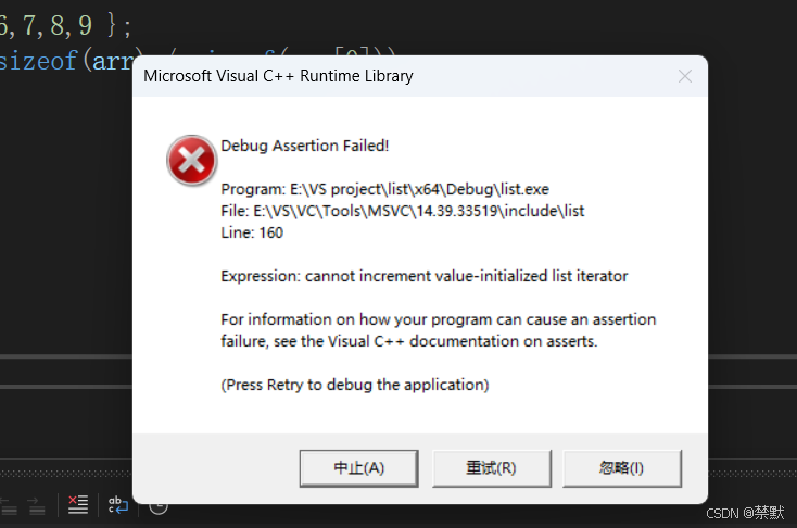

3.list的迭代器失效
此处可将迭代器临时明确成雷同于指针,迭代器失效即迭代器所指向的节点的无效,即该节 点被删除了。由于list的底层布局为带头结点的双向循环链表,因此在list中举行插入时是不会导致list的迭代器失效的,只有在删除时才会失效,而且失效的只是指向被删除节点的迭代器,其他迭代器不会受到影响。
  1. void TestList() {
  2.         int arr[] = { 1,2,3,4,5,6,7,8,9 };
  3.         list<int>l1 (arr, arr + sizeof(arr) / sizeof(arr[0]));
  4.         auto it = l1.begin();
  5.         while (it != l1.end()) {
  6.                 l1.erase(it);
  7.                 it++;
  8.         }
  9. }
修改后:
  4.         print(l1);
  5.         auto it = l1.begin();
  6.         while (it != l1.end()) {
  7.                 //等价于l1.erase(it++);
  8.                 it = l1.erase(it);
  9.
  10.         }
  11.         print(l1);
  12. }
