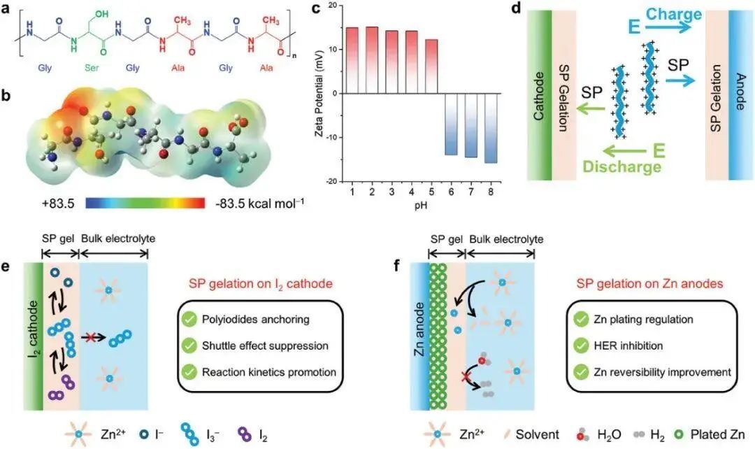

SP的一级布局由甘氨酸(Gly)、丝氨酸(Ser)和丙氨酸(Ala)构成,通过肽键(-CO-NH-)毗连,序列为(-Gly-Ser-Gly-Ala-Gly-Ala-)。当pH环境低于5时,由于Zeta电位正,SP带正电。而当pH环境大于6时,Zeta电位变为负,表明SP的电荷变为负。这些特性导致SP在电池充放电过程中,在周期性切换电场方向的驱动下,向正极和负极两侧电泳。在I2正极两侧的SP将与多碘化物相互作用,产生凝胶状的SP/多碘化物沉淀,制止了多碘化物的溶解,从而克制了穿梭效应。在Zn负极处,具有丰富极性官能团的SPs倾向于优先吸附在Zn外貌并形成凝胶状掩护膜,起到调治Zn的沉积/剥离活动和延缓寄生HER的作用。
图1. SP电泳在Zn-I2电池中诱导的界面凝胶化

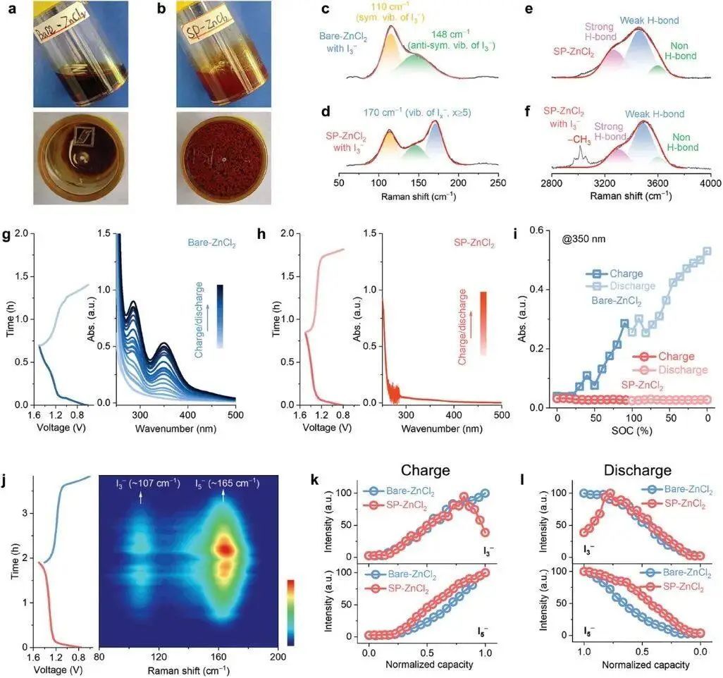

图2. SP凝胶化克制穿梭效应

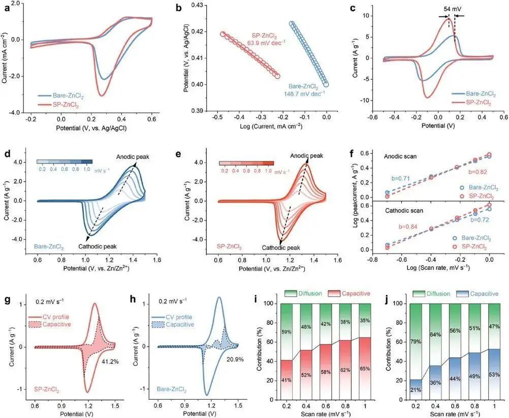

在扫描速率为0.2 mV s-1时,利用两种电解质的Zn-I2电池的循环伏安(CV)曲线,对比裸ZnCl2电解质,利用SP-ZnCl2电解质的Zn-I2电池出现出较低的氧化电位和较高的还原电位,即较低的过电位,表明SP添加剂改善了反应动力学。利用SP-ZnCl2电解液的Zn-I2电池的初始放电容量为215.1 mAh g-1,高于利用裸ZnCl2电解质的电池(186.5 mAh g-1)。利用裸ZnCl2电解质的Zn-I2电池在1 C时的初始容量为180.6 mAh g-1,在50 C时降至25.7 mAh g-1。需留意,利用SP-ZnCl2的Zn-I2电池在全部电流速率下的容量都比利用裸ZnCl2的电池高,在1、2、5、10、20和50 C下分别提供221.5、221.9、217.8、209.9、201.1和168.3 mAh g-1,体现出良好的倍率性能。当电流密度规复到1 C时,比容量规复到221.5 mAh g-1,进一步表明确精良的可逆性。纵然在50 C(充电≈1 min)的超高电流下,SP-ZnCl2电解质的168.3 mAh g-1的比容量也远远凌驾裸ZnCl2(25.7 mAh g-1)的电池,突出了精良的倍率本领。在裸ZnCl2电解质中,Zn-I2电池在10 C时的初始比容量为175.2 mAh g-1,而且在随后的循环中灵敏衰减,在循环460次后电池失效,循环稳固性差。利用SP-ZnCl2电解质后,电池的初始比容量进步至197.0 mAh g-1,电池的稳固寿命可达6000次循环,容量生存率为91.1%。

图4. Zn-I2电池的反应动力学

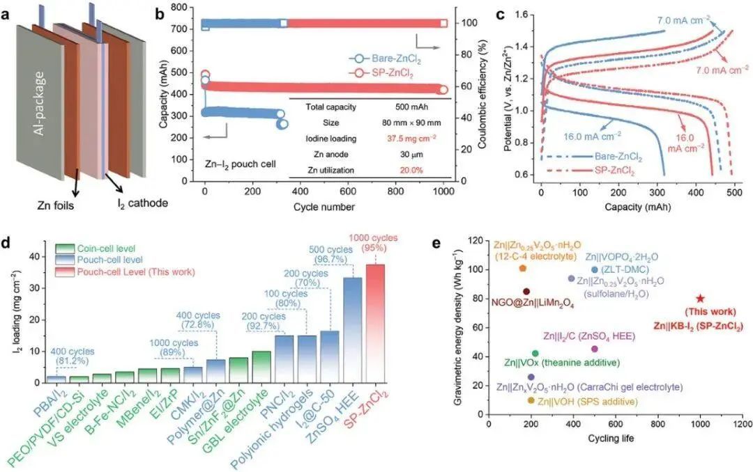

作者组装了一个500 mAh的Zn-I2软包电池,其高负载I2正极(37.5 mgiodine cm-2,≈7 mAh cm-2)和薄Zn负极(30µm厚度,≈17.5 mAh cm-2),ZUR控制在≈20%。利用SP-ZnCl2电解质的Zn-I2软包电池在1 C(≈7 mA cm-2)下的初始容量为500 mAh,放电匀称电位为1.128 V。基于I2和Zn的质量,Zn-I2电池的能量密度可到达80 Wh kg-1。在2.3 C(≈16 mA cm-2)的电流密度下,Zn-I2软包电池的初始容量为443 mAh。对比利用SP-ZnCl2电解质,利用裸ZnCl2电解质的Zn-I2软包电池体现出更高的电池极化,表明更好的反应动力学。
本文利用裸ZnCl2的Zn-I2袋状电池只能稳固循环316次,而且存在忽然极化增长和容量衰减,表明电池的可逆性不。利用SP-ZnCl2电解质的Zn-I2软包电池提供了凌驾1000次的稳固循环,只有5%的容量丧失。对比已报道的Zn-I2电池,在软包电池程度上实现了创记载的高I2负载(37.5 mg cm-2)和高I2比率(60%)。别的,利用SP-ZnCl2电解质的Zn-I2软包电池具有高能量密度(80 Wh kg-1)和出色的循环寿命(1000次循环),表明Zn-I2电池是未来电网规模储能的有盼望的候选电池。

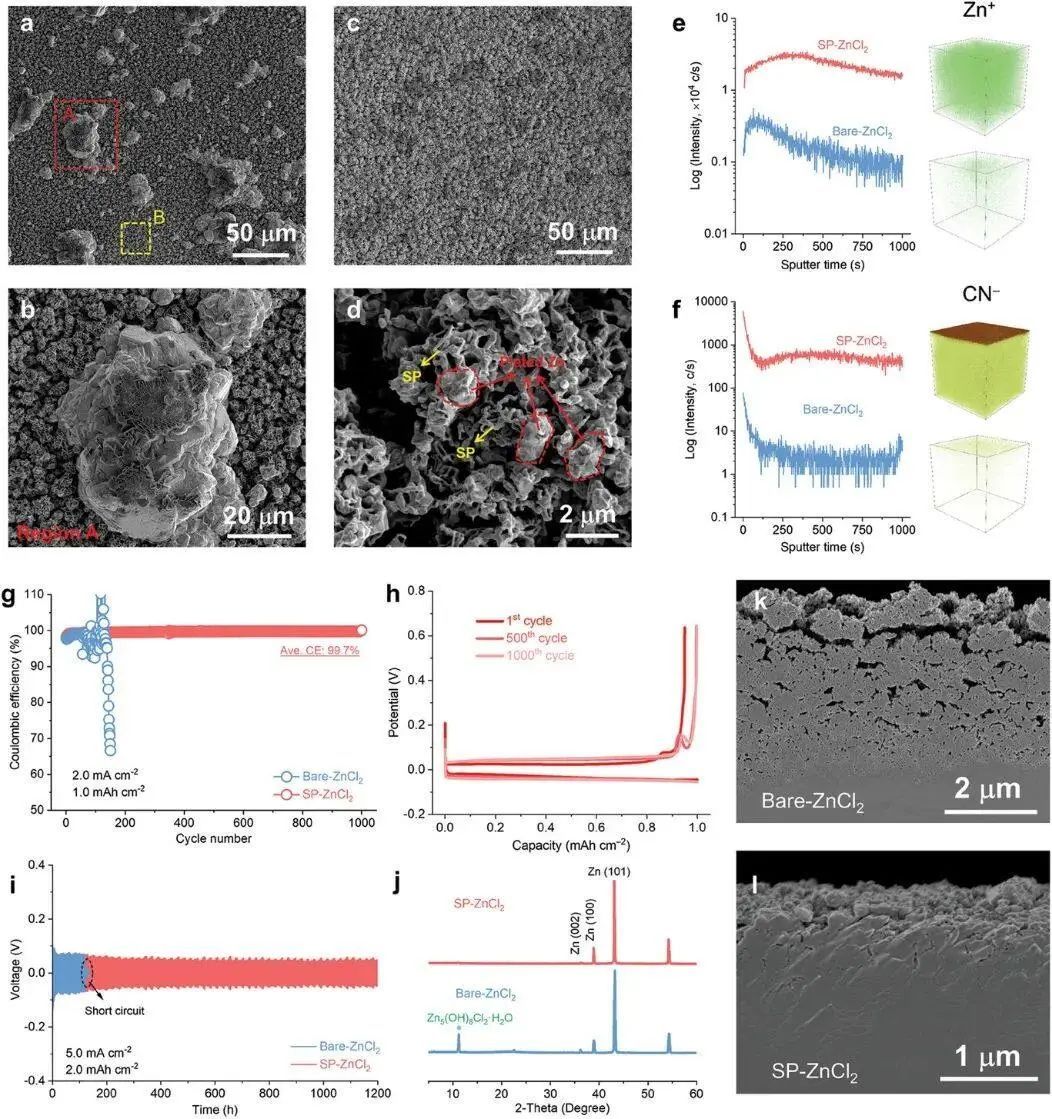

图5. Zn的可逆性
