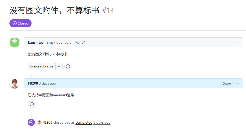

但是github上有朋和睦意的提示我,没有图文附件,不能算标书:
于是我立即安排了mermaid图片天生+火山方舟(doubao-seedream-5.0)+GoogleAIStudio(nano banana pro)三种配图方式。

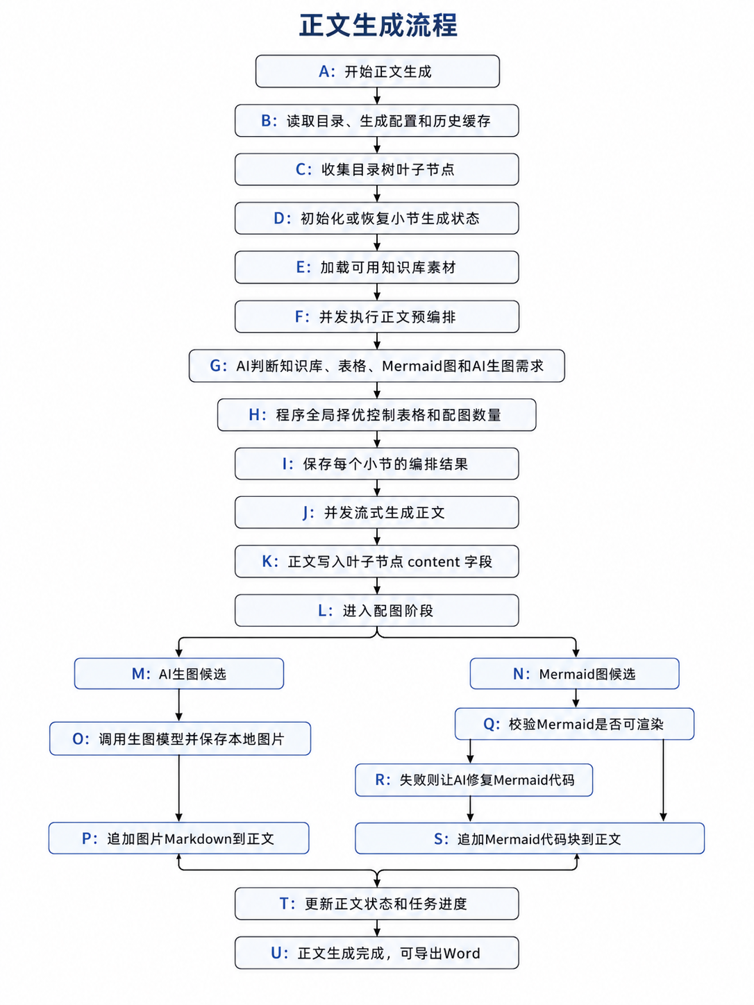

我的实现里,正文天生任务大概分成四步:
  • 网络全部叶子节点
  • 对全部叶子节点做正文编排
  • 根据编排效果并发天生正文
  • 正文天生完成后,再实行配图

配图阶段
等全部正文末节天生完后,才进入配图阶段。
这里分两类:
  • Mermaid 图
  • AI 生图
Mermaid得当简单流程、层级、职责关系;AI生图得当工程现场、装备、体系架构、摆设拓扑这类更具象的画面。
我没有把它们混在正文天生里,是由于图和笔墨的失败资源不一样。
正文天生失败,这个末节就是真失败;但配图失败,不应该影响正文效果。最多就是提示“这张图没天生乐成,正文已生存”。
