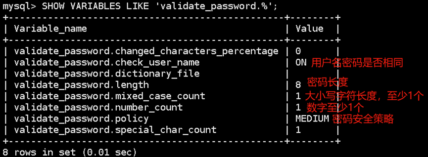

  2. SHOW VARIABLES LIKE 'validate_password.%';
  1. set global validate_password.policy=0;    //设置复杂度为0
  2. set global validate_password.length=6;    //设置最小长度6
  3. set global validate_password.check_user_name=off;  //设置用户名密码可以相同
【注】:当执行 SHOW VARIABLES LIKE 'validate_password.%' 时,表现的为 Empty set, 1 warning(0.00 sec)。
出现这个问题是因为并没有安装validate_password插件。具体操作如下:
# 每个平台的文件名后缀都不同对于Unix和类Unix系统为.so,对于 Windows为.dll
  1. INSTALL PLUGIN validate_password SONAME 'validate_password.so'

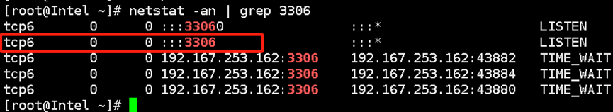

5、查看3306端口是否开启
  1. netstat -an|grep 3306
发现没有,然后需要在vim /etc/my.cnf文件中添加port = 3306然后保存

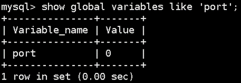

(1)查看port参数
  1. show global variables like 'port';

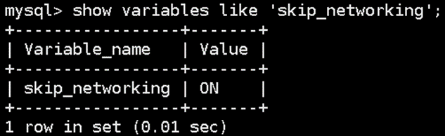

注意端口果然变成0了
(2)查看skip_networking参数
  1. show variables like 'skip_networking';
果然设置了skip-networking参数,这个就是导致mysql监听的端口变成0,而且通过网络无法登录数据库的重要原因了
(3)查看cnf文件中是否有skip-networking参数或skip-grant-tables参数
注释掉后重启mysqld服务,再次查看3306端口就有了

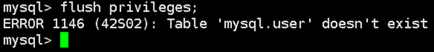

(1)ERROR 1146 (42S02): Table 'mysql.user' doesn't exist
一样平常是/etc/my.cnf写的地址与安装时指定的不一样

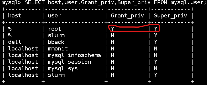

若上面这一句又出现[Err] 1044 - Access denied for user 'root'@'%' to database ' slurm_jobcomp_db '
报错可以看出root没有权限,查询用户表看root用户权限
  1. SELECT host,user,Grant_priv,Super_priv FROM mysql.user;
若root为N、N;则修改权限,执行如下:
  1. UPDATE mysql.user SET Grant_priv='Y', Super_priv='Y' WHERE User='root';
  2. FLUSH PRIVILEGES;

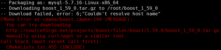

(1)错误:CMake Error at cmake/boost.cmake:194 (MESSAGE):
问题描述:高版本mysql需要boots库的安装才可以正常运行
根据错误提示,举行处理
i、在/usr/local下创建一个名为boost的文件夹
mkdir -p /usr/local/boost
ii、进入这个新创建的文件夹然后下载boost
下载地址:https://sourceforge.net/projects/boost 或 https://sourceforge.net/projects/boost/files/boost/
iii、解压
tar -zxvf boost_1_59_0.tar.gz -C boot
iv、继续cmake,添加下面的部门
-DDOWNLOAD_BOOST=1 -DWITH_BOOST=/usr/local/boost(2)错误:CMake Error at cmake/readline.cmake:64 (MESSAGE):

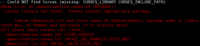

问题描述:没有安装ncurses-devel
i、办理办法:yum install ncursrs-devel -y
然后重新编译
ii、源码安装ncurses-devel方式办理

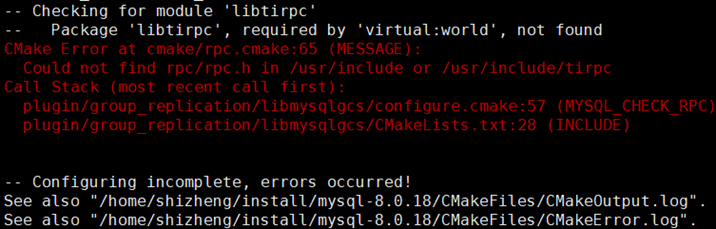

(5)Package 'libtirpc', required by 'virtual:world', not found
办理方法:安装libtirpc-devel(https://rpmfind.net/linux/RPM/

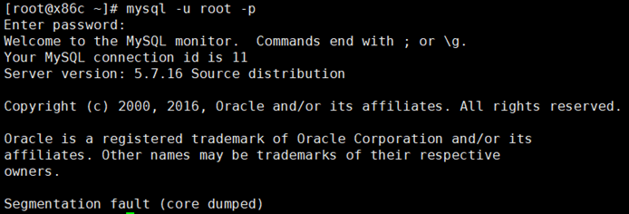

(6)mysql登陆报错mysql Segmentation fault (core dumped)
办理办法:在源码包里,编辑文件mysql-5.6.38/cmd-line-utils/libedit/terminal.c(mysql安装包所在路径)
把terminal_set方法中的char buf[TC_BUFSIZE];这一行注释,再把area=buf;改为area=NULL;
更改后如下部门
  1. protected int
  2. terminal_set(EditLine el, const char *term)
  3. {
  4. int i;
  5. /*char buf[TC_BUFSIZE];*/
  6. char *area;
  7. const struct termcapstr *t;
  8. sigset_t oset, nset;
  9. int lins, cols;
  10. --phpfensi.com
  11. (void) sigemptyset(&nset);
  12. (void) sigaddset(&nset, SIGWINCH);
  13. (void) sigprocmask(SIG_BLOCK, &nset, &oset);
  14. area = NULL;
然后重新编译即可
  1. cmake  ******
  2. make && make install
