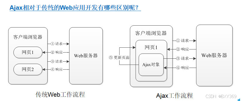

Ajax是Asynchronous Javascript And XML(异步JavaScript和XML)的缩写。
Ajax技能形貌了使用脚本操纵HTTP和Web服务器举行数据交换,在页面不刷新的环境下,实现页面的局部更新。
   重点:
  • Ajax 是一种在无需重新加载整个网页的环境下,可以大概更新部分网页的技能。
  • 通过在后台与服务器举行少量数据交换,Ajax 可以使网页实现异步更新。这意味着可以在不重新加载整个网页的环境下,对网页的某部分举行更新。
  • 传统的网页(不使用 Ajax)如果需要更新内容,必须重载整个网页页面。

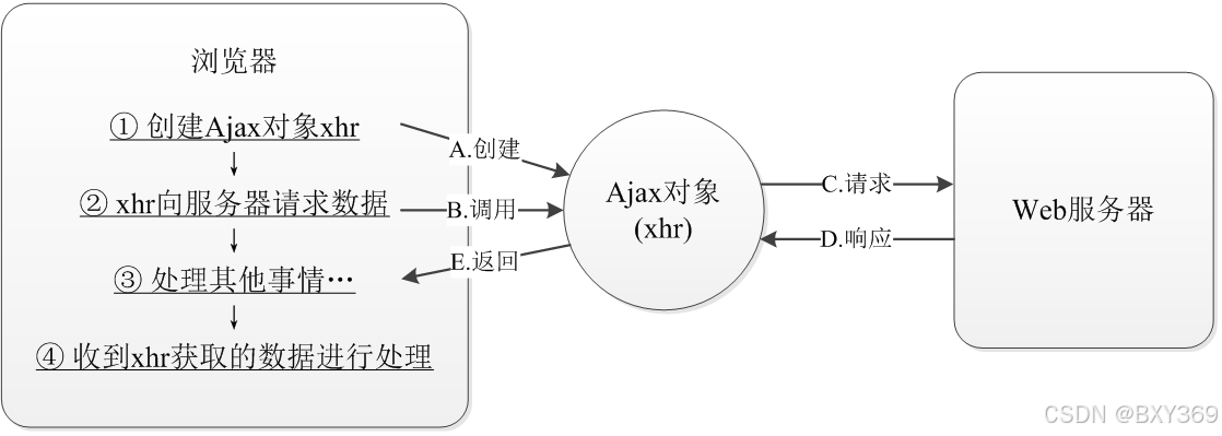

异步方式(默认):好坏阻塞的,欣赏器端的JavaScript程序不消等待Web服务器相应,可以继承处理其他事情。当服务器相应后,再来处理Ajax对象获取到的相应结果。下面请看异步的实行过程,

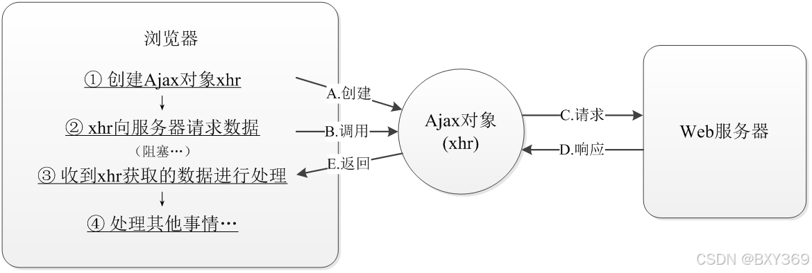

同步方式:是阻塞的,当Ajax对象向Web服务器发送请求后,会等待Web服务器相应的数据吸收完成,再继承实行后面的代码。

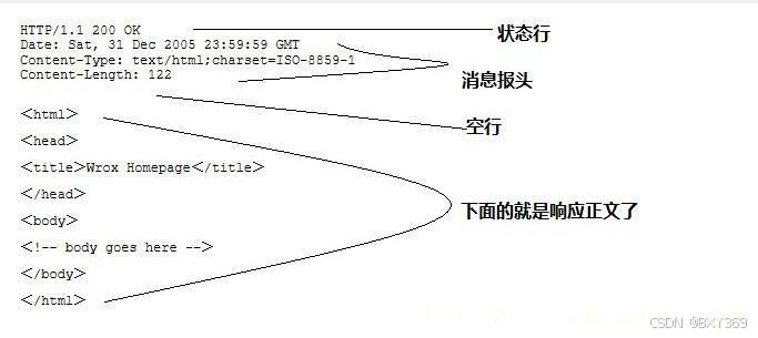

一个完整的HTTP相应消息由状态行、相应头、空行和相应主体组成。这些都可以通过XMLHttpRequest对象的方法和方法获取。

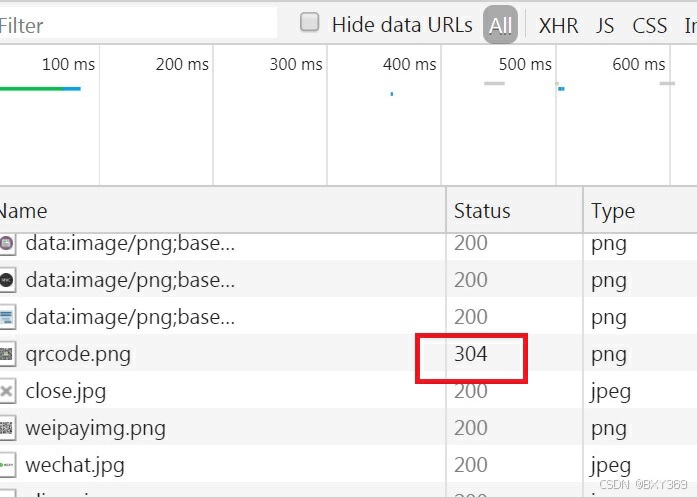

但这样只能确保请求完成了,并不能确保请求成功。因此我们还需要根据相应的【状态码】来判断请求是否成功。
我们可以通过XMLHttpRequest对象的status和statusText属性获取HTTP状态码,状态消息。
  1. xhr.status       // 200
  2. xhr.statusText   // OK

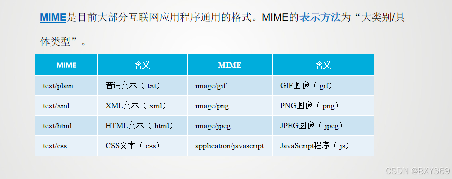

服务器的相应实体内容有多重编码格式,当用户请求的是一个网页,实体内容的格式就是HTML,如果请求的是图片相应的就是图片,服务器为了告知欣赏器内容范例,会通过相应头中的Content-type字段来形貌,这是一种MIME常见的范例。
无论相应主体内容范例是什么,相应主体的内容都会生存到responseText和responseXML属性中;而对于非XML数据而言responseXML属性的值将为null。

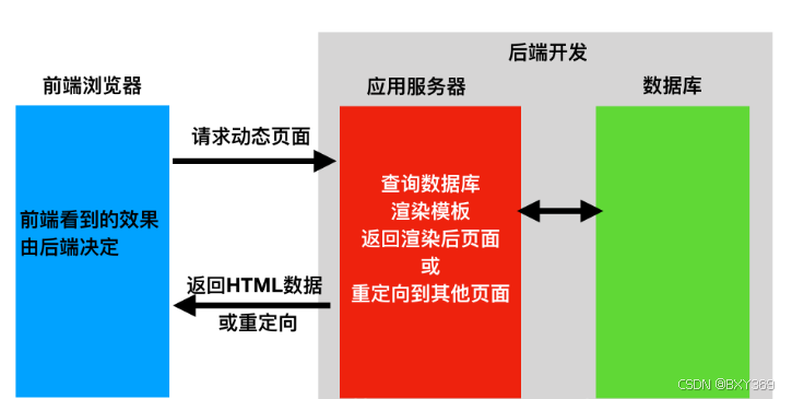

3.1 前后端混淆
前端代码与后台代码混淆编写,也就是说前端代码和后台代码同时出如今一个文件中。例如,index.php文件是由PHP代码和HTML代码混写的:
  1. <!DOCTYPE html>
  2. <html>
  3. <body>
  4. <?php
  5. $x=5; // global scope
  6. function myTest() {
  7.    $y=10; // local scope
  8.    echo "<p>在函数内部测试变量:</p>";
  9.    echo "变量 x 是:$x";
  10.    echo "<br>";
  11.    echo "变量 y 是:$y";
  12. }
  13. myTest();
  14. echo "<p>在函数之外测试变量:</p>";
  15. echo "变量 x 是:$x";
  16. echo "<br>";
  17. echo "变量 y 是:$y";
  18. ?>
  19. </body>
  20. </html>
  21. //再例如,index.jsp是由 Java代码和HTML代码混写的:
  22. <%@ page language="java" contentType="text/html; charset=UTF-8"
  23.     pageEncoding="UTF-8"%>
  24. <html>
  25. <head>
  26. <title>life.jsp</title>
  27. </head>
  28. <body>
在前后端不分离的时代,在项目开发阶段,前端职员负责编写HTML页,后端职员负责写接口,前端职员调试页面动态数据都需要后端职员的共同,不能单独调试,耗时耗力。前端把前后端代码存放于同一个代码库中,乃至是同一工程目次下。页面中还混淆着后端代码。前后端工程师举行开发时,都必须把整个项目导入到开发工具中。

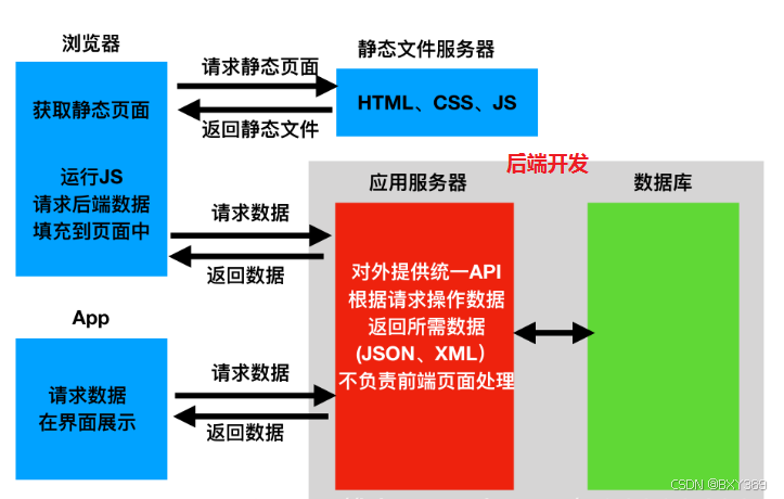

随着时代的发展,渐渐的许多大中小公司开始把前后端的边界分的越来越明确,前端工程师只管前端的事情,后端工程师只管后端的事情。
  • 前后端分离情形一
前端资源和后台接口位于同一个服务器
  • 前后端分离情形二
前台资源和后台接口分别位于不同的服务器(跨域)
